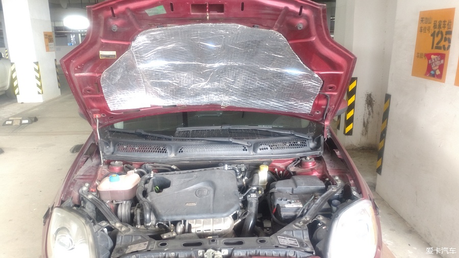

车子09年上牌,跑了13万公里,钥匙不是原装的,首次上牌地址是杭州,后转至广西南宁,南宁转过一手,即已转三手。那个混蛋老板说车子什么问题都没有。然而提了车子发现车子有很多问题,内部问题有:点火困难、有漏油现象、挂到三挡动力有延迟、方向盘抖动、跑偏等,外部问题有:后雨刮器松动、轮胎磨损严重、前后有碰撞痕迹,前车发动机有掉落痕迹,前包围和叶子板连接处几乎烂完了,靠螺丝和铁线固定等等,一身是病。哎.........
既然买了,而且过了三手的车,想再转出去可能性不大了,那就好好的给他治病吧...冷静下来后,去4S做了全车检查,需要更换的配件有:机油格底座、前车摆臂、方向机内球头、平衡杆球头、内球头笼罩等内部配件。外部缺陷可改进:汽车大灯老化、前包围烂、内衬板损坏、轮毂磨损严重等。木有钱,只好在4S店做好安全性配件更换,做了以下东西:更换机油格底座、保养(机油、刹车油、等等油).....没了!?费用7000元。坑啊....结果除了处理了漏油外,什么都没改变。机油格底座订货还等了近一个月,配件真心等的够久了,呵呵。
心疼之余发奋图强,看论坛、逛淘宝、逛闲鱼...终于认识了救星,南宁星星,老司机就是老司机,我将车的情况描述给他听,他完全能够理解是什么情况,然而最后发现,配件难求而且贵这是无法改变的事实。
就这样开着开着过了半年,各种小问题,难以忍受,最后在上个月端午期间,去外地玩,在回家路上,忽然发动机箱传来一声异响,空调不凉了....什么情况?即使这样,依然上了高速,跑了近200公里,刚下高速,方向盘变得很重,于是停车熄火查看,看不懂,之后就再也启动不了了,正好堵住高速收费口,无比丢脸,报了平安保险请求拖车,车子正好在高速路口属于救援范畴边缘,不给于免费拖车,这下完蛋了...迫不得已联系了南宁星星,情况一描述,他就知道,发电机皮带断了,打开前盖,皮带确实失踪了....
我圈圈你个叉叉,是要闹哪样!!!买你是为了受气的吗!!好评那么多,你就这样对我!?当时很想把它便宜劈出去了,1万也卖,真是受够了。冷静...冷静...好吧,既然选择了它,那就努力改变它、接受它吧,这次心真的平静了,对它除了失望,更多的是心疼。
经过各种折腾,还是没有舍得把它处理掉,每天上班工作之余,到了周末就研究它,期间找了无数的人,无数家修理厂,车子冷门,几乎无人认识,不懂维修,最后屈服了,还是去了4S店。再此我要感谢4S店的L师傅,没坑我,还教会了我很多关于博悦的维修知识,都说久病成良医,虽然不会修,但起码知道需要换些什么了。我先后购买了前车摆臂一对(副厂件)、方向机球头一对(原厂件)、发电机皮带一根(副厂件)、车灯一对(副厂件)、平衡杆球头(致悦的,亲测合用)、油气分离器(菲翔的,亲测合用)、冷却水箱、4条米其林轮胎等等,只要4S店和星星说的东西!以上配件每更换一件,感觉车子就进步一点,这只博悦好像一个受了伤的运动员,它给我带来的不是大家新提车的感悟和体验,而是一种看着它进步或者说恢复状态的过程体验,截止2017年6月28日,更换完毕。目前除了启动困难无法解决外,其他状态已经恢复得差不多了,博悦重生。

...如果那么简单,找那么多人,那么多修理厂会不知道?火花塞换了,积碳也清理了,电瓶也换新了,依然无法解决启动困难。

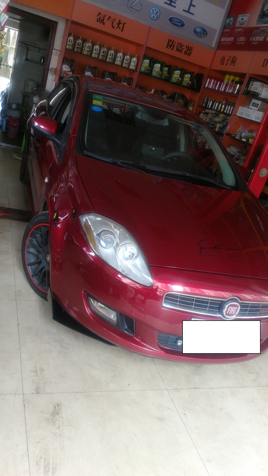

有没洗洗喷油嘴和节气门?
春节前清过了!同时还大踩油门排积碳!节气门看过很干净...感觉启动时油抽不上去,没有启动不了过,就是启动要“咔咔咔咔咔”大概五下,才启动。看过别人的,咔咔一两下就点火成功了...
发表于 2017-06-30 12:06    IP属地:未知
引用 xuser11498958 于 17-06-30 11:45 发表的回复
235/45R17轮胎是亮点,博悦本来就少,用这套轮胎就更加没有谁了,年审要加钱了
观察细致啊!提车时候是235的胎,快磨平了...已经换了225的米其林,年审可以安心了
