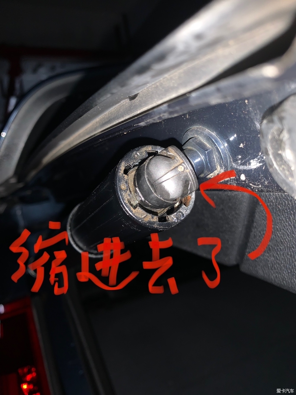

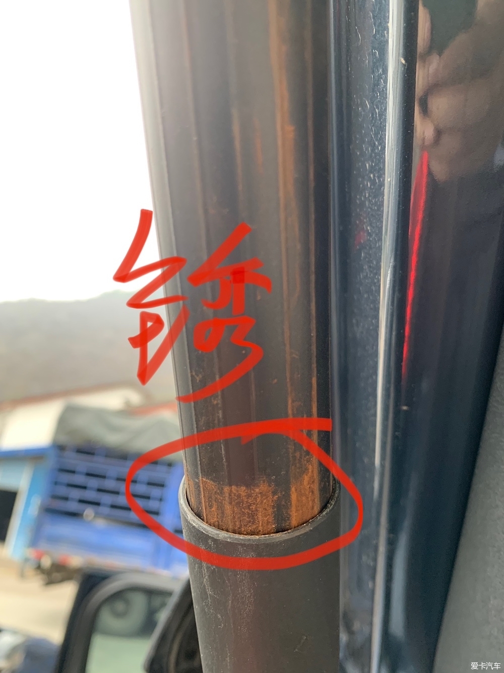

仔细观察,貌似左边的撑杆在关闭时有咔咔的声音,且gui头会缩进去一点,右边的就不会缩,同时能看到左边的外套上有很多锈粉,所以怀疑左边的坏了,就把左边的拆下来了。拆解开后发现里面的弹簧已经稀碎,断成了很多截,一个弹簧能碎成这样,难道敢说不是质量问题?

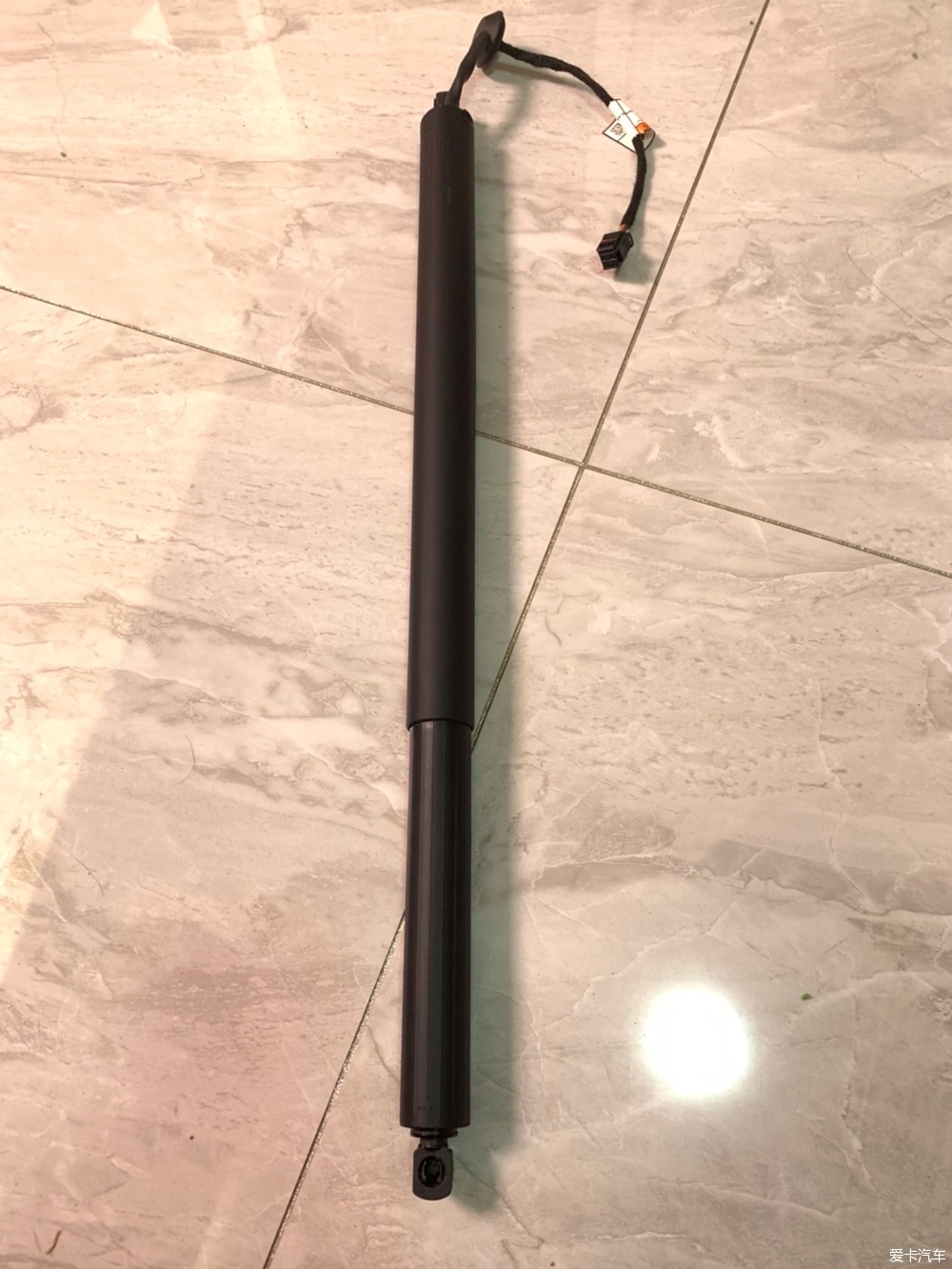

网上找了一圈,全新原厂件报价1000~2000的都有,下线件和拆车件600左右。问了下4s技术总监,撑杆分不分左右?回答我要分左右不然装不上。可是我左看右看,两根杆是完全一样的啊,为什么会装不上呢。更换撑杆用不用重新做匹配?回答我最好是做下匹配,不做也能用。那么,不做的话用起来有什么区别?

某宝拍了2根所谓的全新原厂件,1500一对,保4s验货,到时候看看怎么样
来自 爱卡iPhone版 发表于 2023-01-13 20:38    IP属地:未知
等到晚上发货时店家才告诉我他给我发货的是铁的,问我的是塑料的还是铁的,我告诉他是塑料的,他说铁的是改良件,他拿货都要600一根,塑料的已经不生产了。我说装的上原厂件就行,他说必须的……
