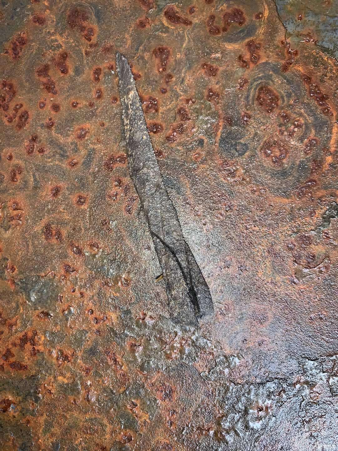

今天拿着一瓶新的WD40在底盘下到处滋,特别是排气管、半轴、后驱传动轴尾部那些生满了锈的地方,师傅看到后,赶紧对我说,排气管上温度高不能喷,会起火的。其实我以前喷的时候就考虑过这一点,甚至我还做过点火测试,可燃性很低,就像我经常去保养的小店,那师傅每次都把机油滴到排气芭蕉上,等保养完毕,我都是开着发动机舱滚滚白烟离开的……

生锈的地方wd40都滋一下
