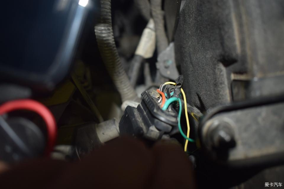

拆开灯组总成
接黄色线头

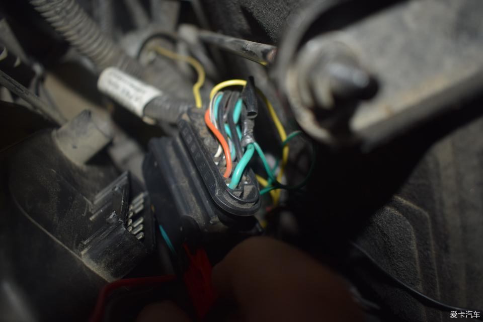

14号孔,旁边还有多余的孔,完美穿过
然后与原车线完美并接。
看清楚些
这两天线是用来桥接左右两边的线,后续会用到。
这是右边接好线的效果图。

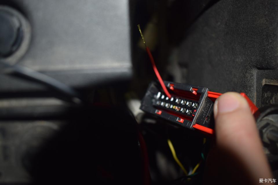

打开保险盒,另一条红线接在AC的位置
接好效果图
