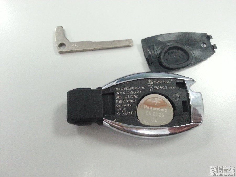

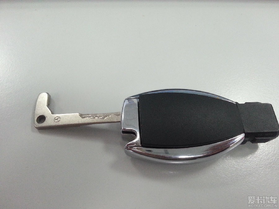

步骤一:拆出后部的备用手动钥匙。拿出来以后,可以看到里面有个卡扣。(如图中钥匙的下半部,黑色阴影部分)
步骤二:把拿出来的备用钥匙插进凹槽,把卡扣顶出来。用力不必太大,让钥匙背面的盖板略弹出即可。
步骤三:盖板打开后就可以看到那个纽扣电池了,徒手挖出来即可。
友情提示:世面上有CR2032、CR2025、CR2016三种,直径一致,厚度不同,价格也几乎都在5块左右。C级适用CR2025,紧急情况下CR20132和CR2016页是可用的。除了PANASONIC、SONY外,还有永备、双鹿等等一些国内品牌,GP就别用了,不解释。

引用 naima3 于 2015-3-4 10:32 发表的回复
好奇 为啥GP就不能用?
使用寿命很短,性价比非常低。
