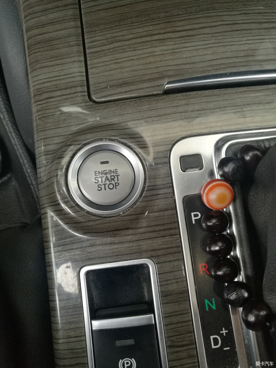

偶尔间发现了H9存在一个可大可小的很低级很低级的安全隐患,我一直纠结在心,今天总算想到办法解决了,赶紧到坛子里来和大家分享,当然如果长城公司能召回帮助所有的H9车友解决那才是善莫大焉,不枉我抛砖引玉。
在一次出去玩的路上,我正常开车,老婆坐在副驾,然后老婆递了一个东西给我,具体是什么我忘记了,但是可能他也没在意,我也没留心,东西没有交接好,掉了,正好掉在一键启动的点火开关上,然后,车子熄火,动力没了,刹车没了,方向重了,好在前方是红灯,后方也没有车子,我本身车速也不快,否则后果不堪设想。类似的情况如果发生在高速行驶中,现在我还能不能来写这篇文章都是个未知数哦。
(当然仁者见仁,也许您不一定苟同我的看法,或者有更好的解决办法,一起探讨探讨啊
就是这个按键,不知道H9de设计师们是怎么想的,为什么就不能放在一个竖直的平面上呢,怎么想的啊

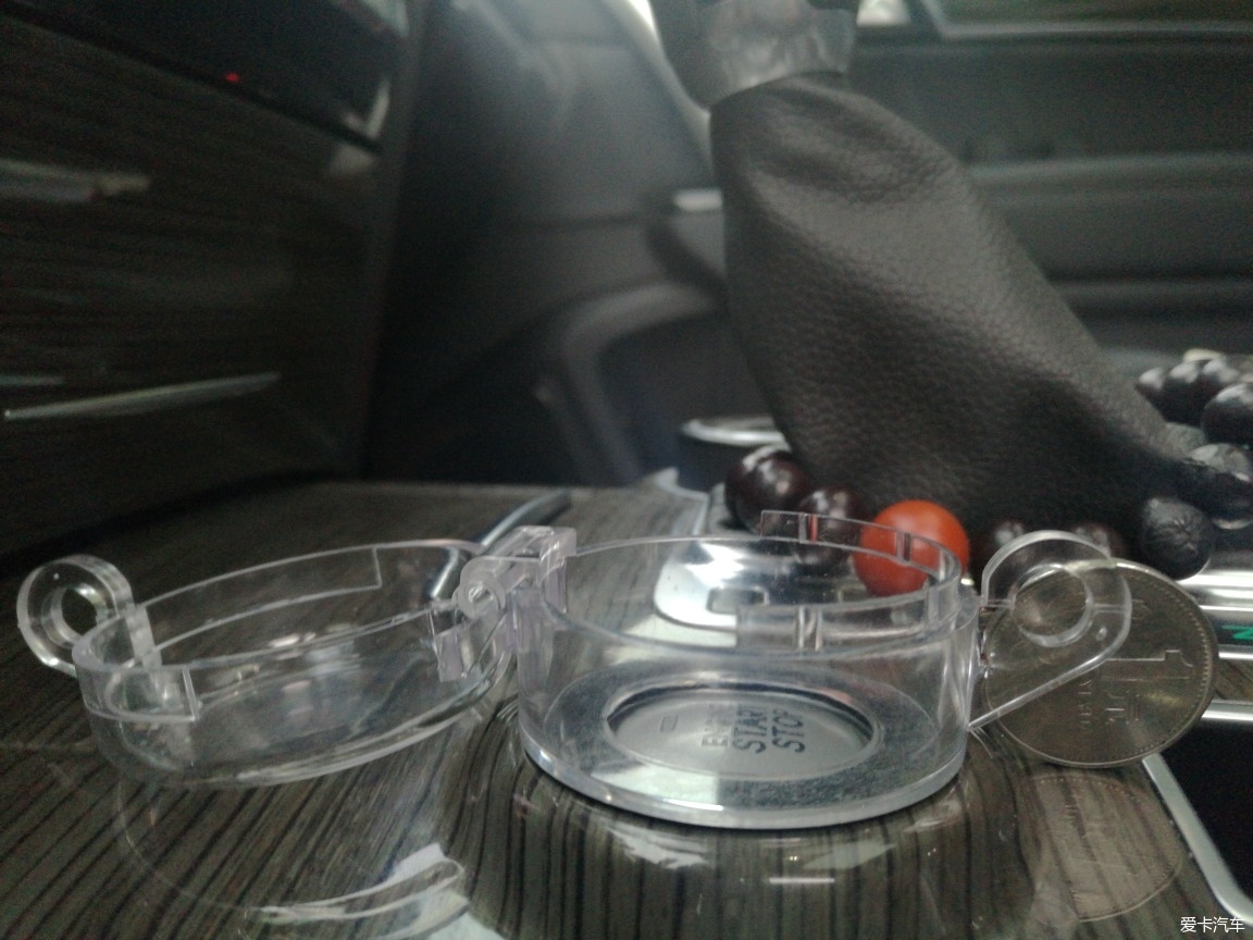

某宝套了一个东东,尺寸正好,就是厚度稍微高了点,哈哈,人无完人,更何况这也不是定做的啊

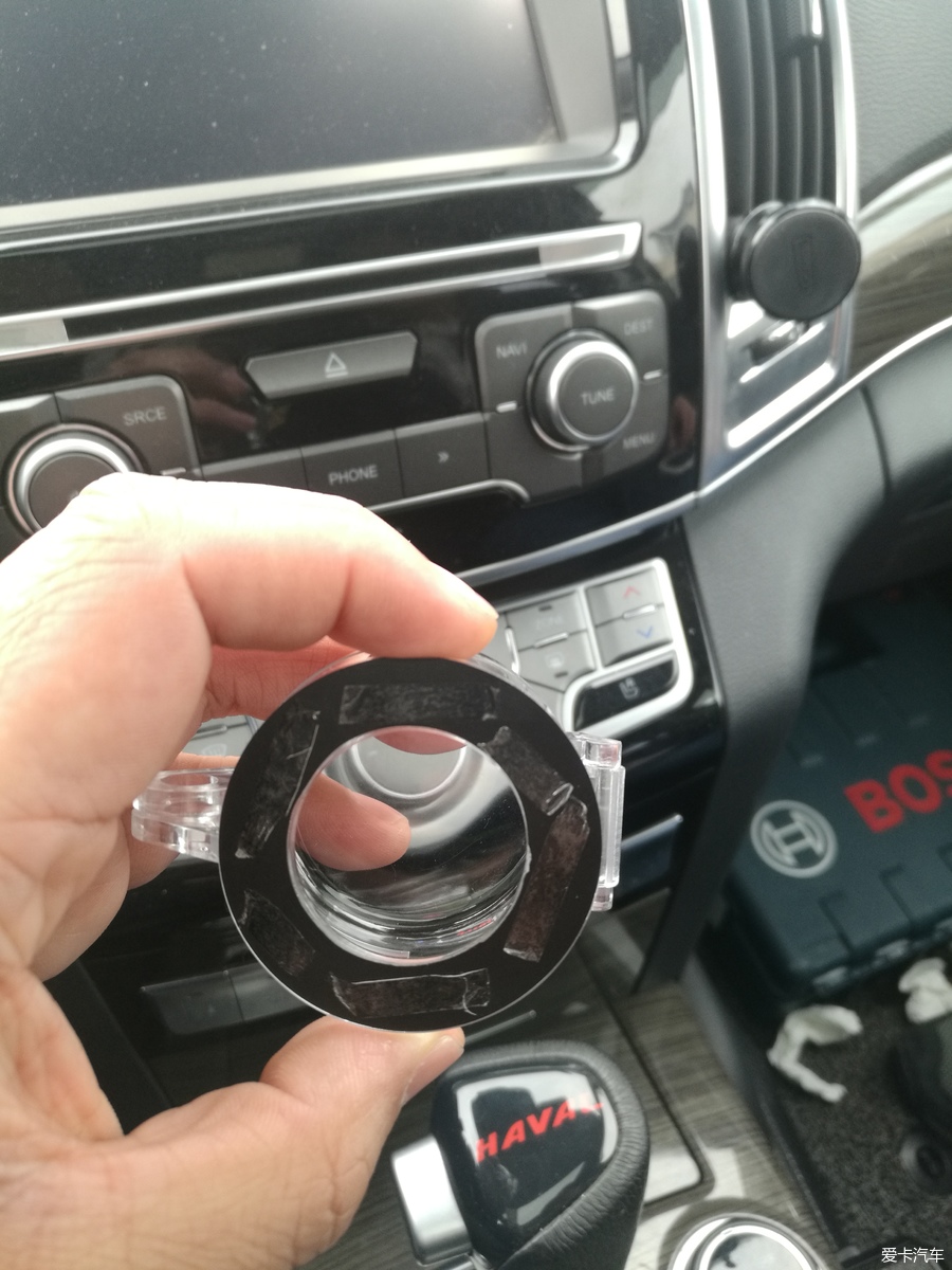

果断上双面胶,粘我粘我粘那我粘粘粘
摁紧,使出了洪荒之力

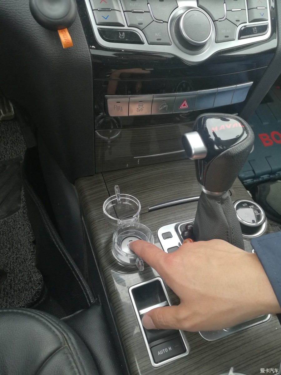

测试,嘿嘿,不错不错
测试,不错不错,为我的机智点赞。。。。。。一万个。。。。。。,我咋就这么聪明能干呢

引用 小木。 于 2017-3-31 17:09 发表的回复
这个措施好,哪里买的这个保护罩?有没有再薄点的呢?
马云家找的,内外径尺寸刚刚好,就是厚了点,没找到薄的

来自 爱卡Android版 发表于 2017-03-31 17:50    IP属地:未知
是厚了点,但是真心不影响使用

来自 爱卡Android版 发表于 2017-03-31 18:15    IP属地:未知
引用 月牙儿1193 于 2017-03-31 18:03:40 发表的回复
搜了,有16、22、30mm的,选哪个尺寸的??
30的
