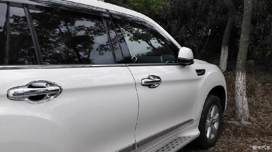

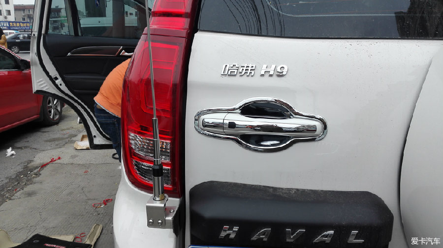

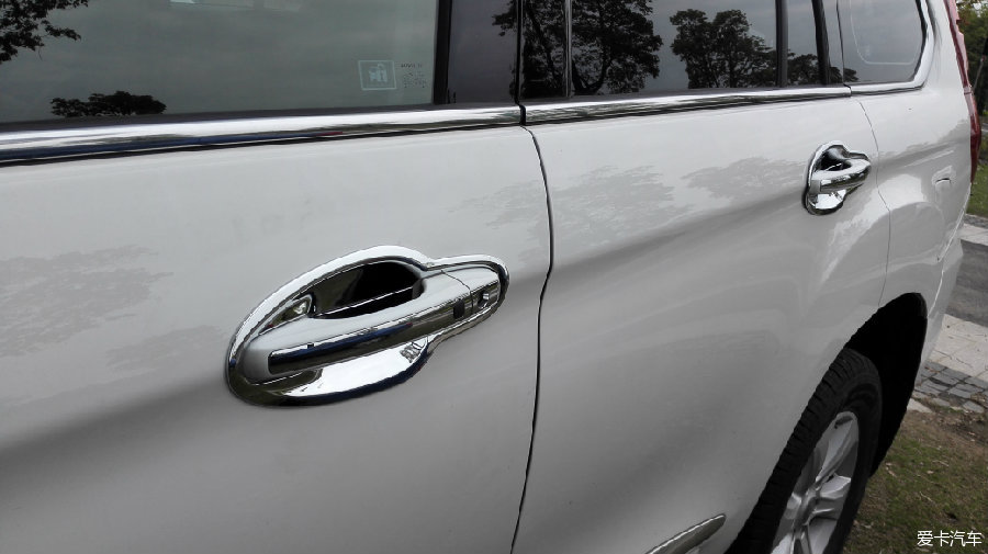

一、镀铬不锈钢门碗
      每一次我来到大白的身边,打开车门,我都有点小心翼翼,就担心手指甲会对大白的刮擦,特别是门把手后免得门碗处尤其容易受到伤害,所以就特别购买了镀铬门碗,一劳永逸,永久防护。安装方法特别简单,自己也能操作,只不过我脑子笨了点,手也懒了点,所以还是去了汽车装潢店。装完以后一看感觉超好,各位卡友请看:
(此图来自某宝,收到货后我没有拍照啊,有点懒,鄙视自己)
安装好后的图片,大白顿时高、大、上,白、富、美了不少

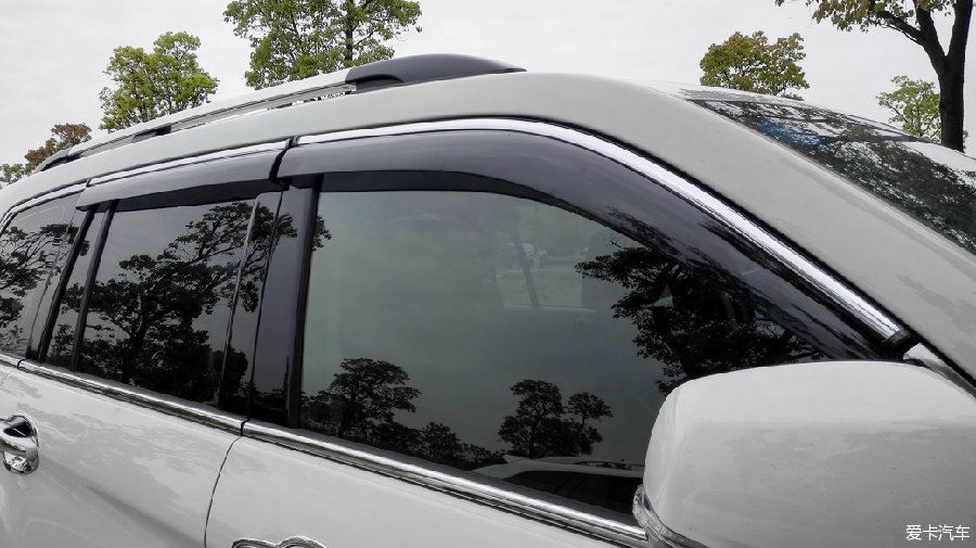

二、晴雨挡
      每次雨天,不知道什么原因,H9de前档很容易起雾变得模糊,理解启动空凋就能很快的清除(不晓得其他车友是不是也有这样的情况,你们比我聪明,是怎么解决这个问题的呢?请教),或者一开窗也能解决问题,可是外面下着大雨,再开窗,我疯了吗? ,所以就想到了晴雨挡这个好东西,无论多大的雨,车窗可以往下开启5、6公分绝对没有问题,新鲜的空气源源不断的,哈哈,也是某宝购买,没有拍照,就直接上安装后的图了啊

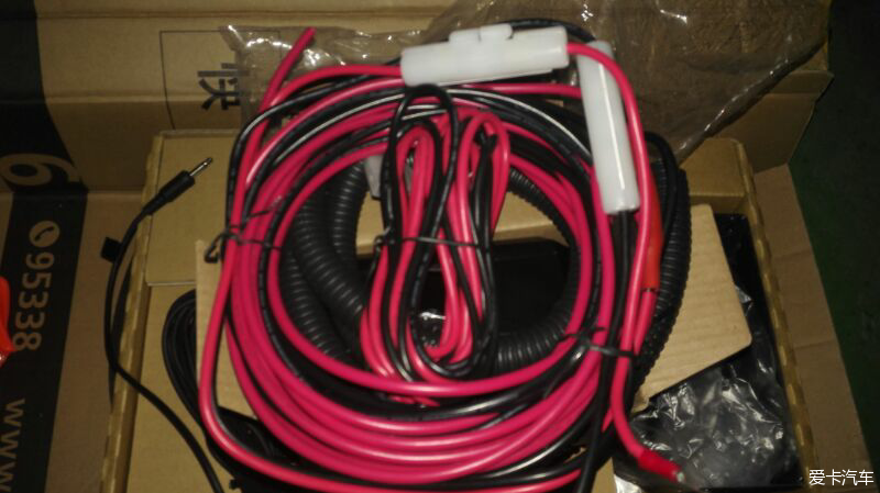

三、车载电台

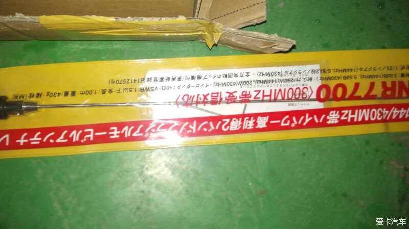

  因为我自认为是一个喜欢自由的人,更喜欢到处闲逛,经常呼朋唤友的一起出去自驾玩耍(哪怕就是找座普通的山顶,一条细细的泉水,三五好友弄壶茶喝喝那也是相当相当的惬意啊)。经常的自驾带来一个问题,就是每个车之间是怎么沟通联络的呢,靠手机,一是话费贵,二是万一有紧急的路况等你手机拨通了事情来不及说了,三是也不安全。这几年来我一直都是通过手台+借电器+手咪的方法解决的,说老实话如果不是经常出去的话这种配置绝对能解决上面的问题,但是又有新的问题出现,一是通信距离太短,高速上只有3公里左右,市区只有1公里左右,二是信号不很稳定,有好几次关键时刻掉了链子,三是使用时由于天线在车内辐射较大对身体也不是很好,再加上看着身边的朋友们有好几个都上了车台,我的H9难道就是后娘养的吗?所以我也果断出手,某宝,我又来了,呵呵

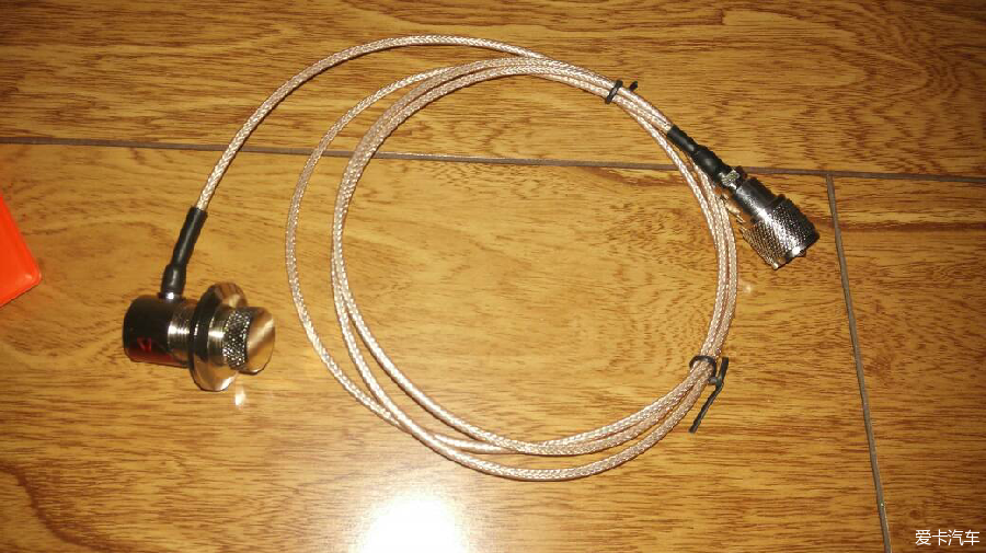

周六收到的手台及配件清单

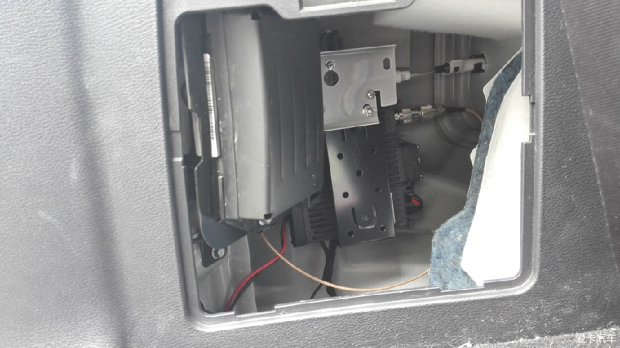

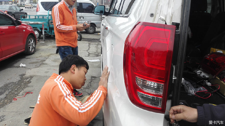

车台安装过程:
周六收到货,周日就迫不及待的约了汽车装潢店前去安装,因为自己一直也认真研究别人车台安装的得与失去,再加上和淘宝卖家的沟通,他给了我很多的建议(好卖家,技术很好,对各种车型的安装都能提出建议,当然人家脑力劳动也是要收费的哦),所以一到装潢店就和装潢师傅沟通,告诉他我的想法,主机装在哪里,音箱装在哪里,面板放在哪里,线怎么走,有哪些要求,小伙子也很聪明,一听就懂,于是,开工,就是安装的每一步没有都认真拍照啊,大家对付着看看,如果有想法可以站短我,我一定知无不言,言无不尽
拆下后灯及扒开后叶子板,将馈线通过尾灯垫圈放到车外

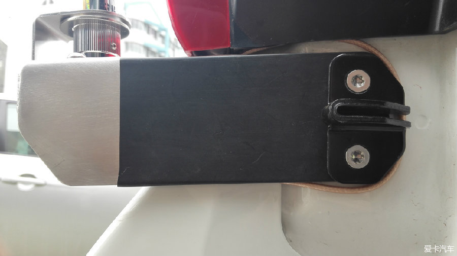

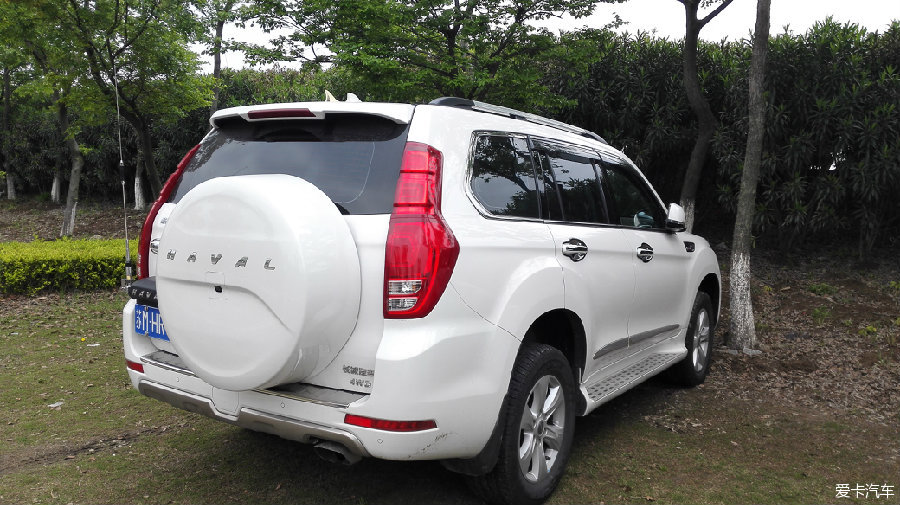

利用后门定位器的空隙安装天线支架(我认为这是目前H9上最科学的安装方法,装在车顶效果可能更好,但是H9本来就高,装车顶会更高,你懂得有时不是很方便的)

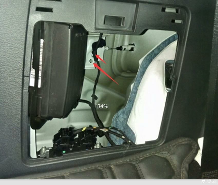

在H9的左后侧有一个用面板盖着的空间,打开后拿掉里面的防火棉,会发现里面空间较大(不晓得设计师留着干嘛的,难道就是为我们安装车台准备的)而且里面支架也有,连螺丝孔都预留好了
果断出手,安装支架,上主机,呵呵

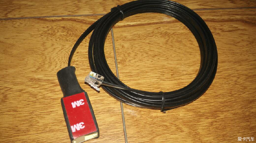

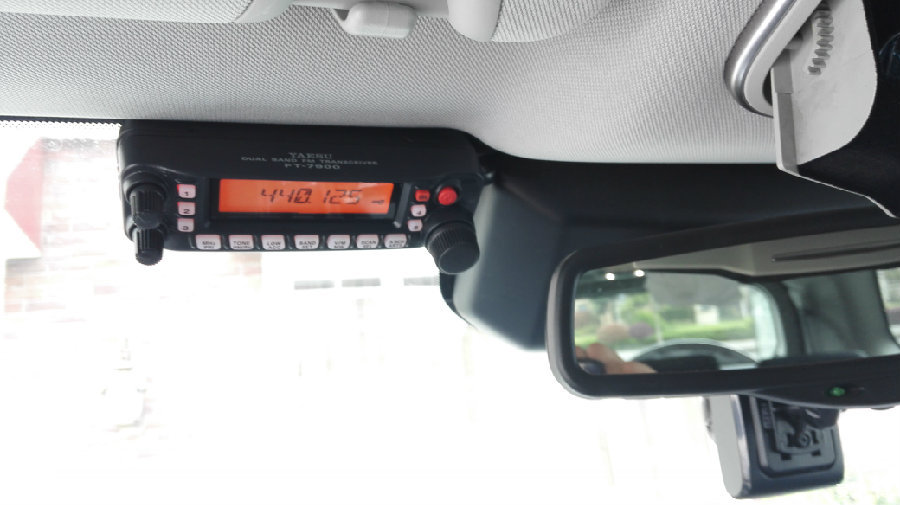

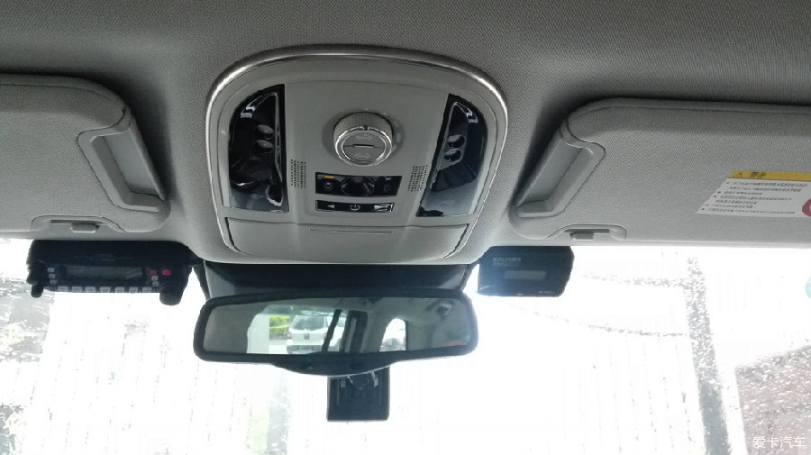

寻找一个自己认为合适的地方防止面板,我是放在挡风玻璃的中间头顶上的(飞机仪表不是有好多在头顶上吗?我也试试开飞机的感觉),专用3M胶用热风机吹暖,直接贴到玻璃上,再接上面板连接线后手咪延长线
将手咪延长线通过A柱边上的隙缝放到方向盘下面,固定,接上手咪,找一个一元硬币用双面胶贴在自己随手方便的地方,手咪后面自带磁铁,直接靠上就挂住了,方便的很啊
最后接上电源,开机,测试,一次成功
,开车出去试机,市区内2公里郊区4公里,效果杠杠的额,没有一点噪音,具体的通联距离以后再和大家实时汇报哦!

发表于 2016-04-27 19:37    IP属地:未知
引用 迈克.老狼 于 2016-4-27 19:16 发表的回复
个人意见,用夹边装在尾门的长天线,效果还不如用吸盘装在车顶的短天线。
是的,天线应该位于车子的最高点效果才是最好的,但是由于我的车本身就高(190CM),我家地库还不高(210CM),置顶了可能有点小麻烦,所以采用了这种方案。
