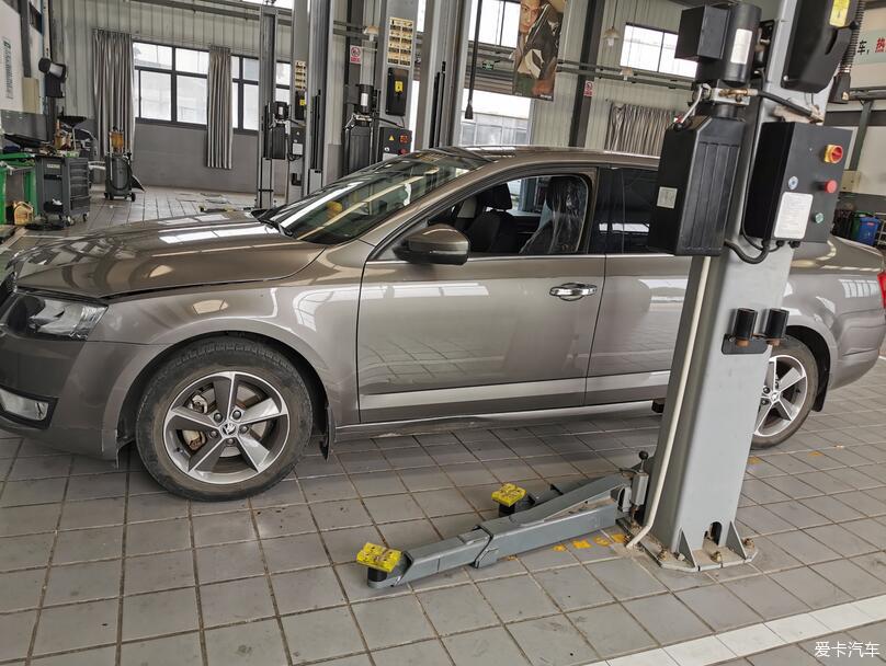

早早的赶到4S店,我是第一个。登记之后直接开进工位

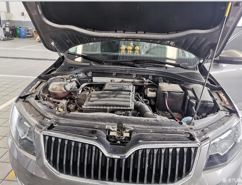

冷却液之前保养的时候加过一点,所有还处在正常范围内,不过时间到了,该换还是换吧

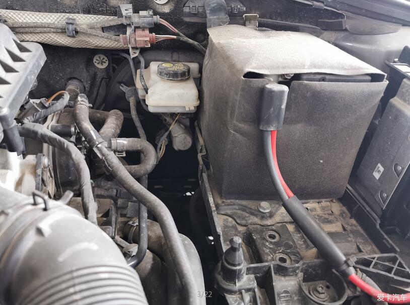

发动机舱有点脏

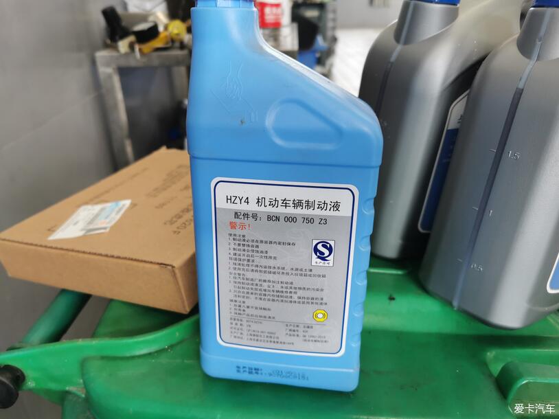

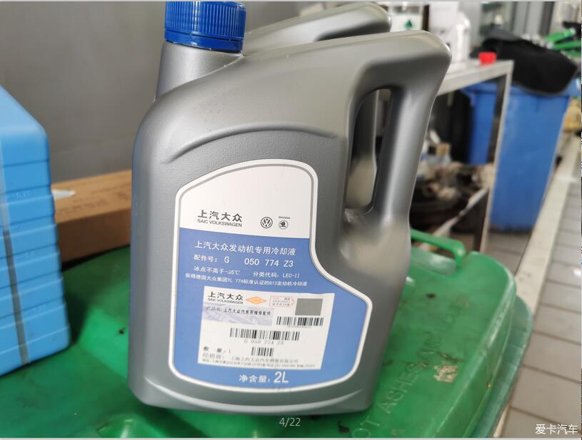

即将换上的新冷却液和制动液。冷却液2壶,制动液1壶。

打开制动液壶盖
换制动液设备,加压的

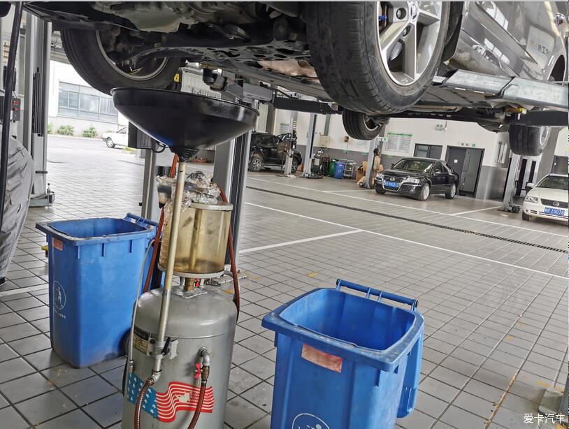

这个好像是之前保养接废机油的,这次用来接冷却液

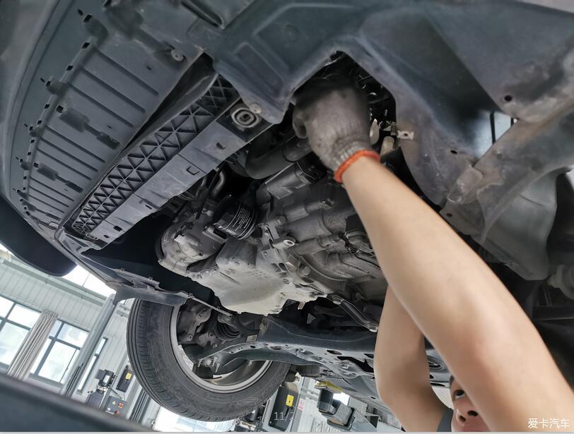

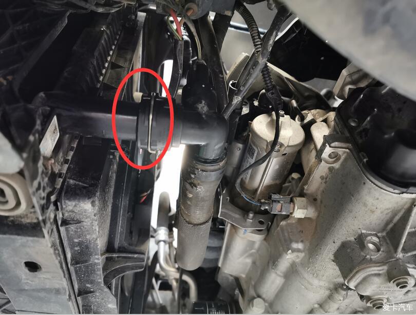

拆开下护板,从下回水管换冷却液
就是这个位置,拆开
冷却液就出来了
感觉没放多少就没了
