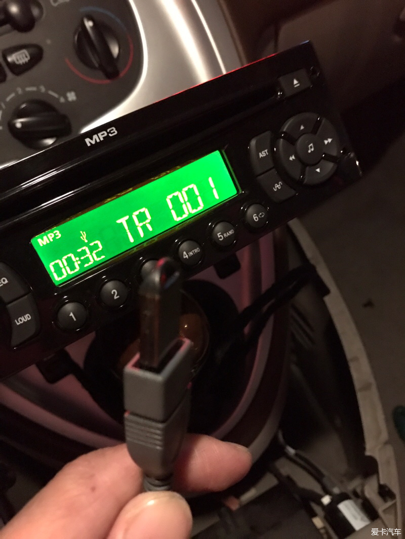

外接USB
USB播放正常

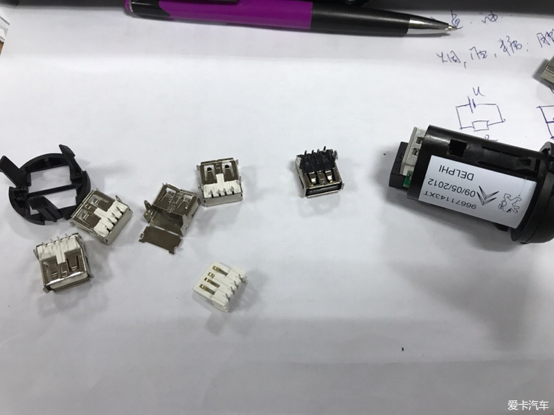

遇到麻烦了,开机拔了u盘,插手机测试充电,结果插上报错提示error。随后U盘认不到了。按mode键,也没有usb了。
机头关机再开,不能用
整车断电,不能用
保险丝拔了再插,不能用
怎么破?
电瓶电桩断电有效吗?
不会弹吉他的业余无线电爱好者,不是好厨子!!!
来自 爱卡iPhone版 发表于 2017-09-19 07:25    IP属地:未知
电瓶断电也不行。

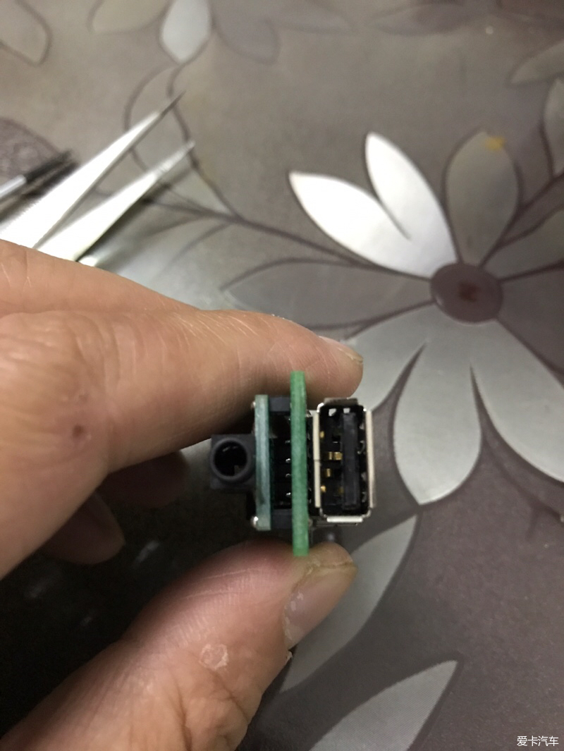

来自 爱卡iPhone版 发表于 2017-09-19 23:08    IP属地:未知
这个头坏了
这个USB口子里面中间2个数据铜片插弯了,所以不行了。
来自 爱卡iPhone版 发表于 2017-09-20 16:35    IP属地:未知
引用 bh4src 于 2017-09-19 23:08:52 发表的回复
拆开换USB。还是报error错误。已经定了新的座子一个。
换根USB线测试正常
昨晚换了根USB线,测试正常。说明机头没问题,就剩下USB线和USB座子要测。先测新定的座子。
