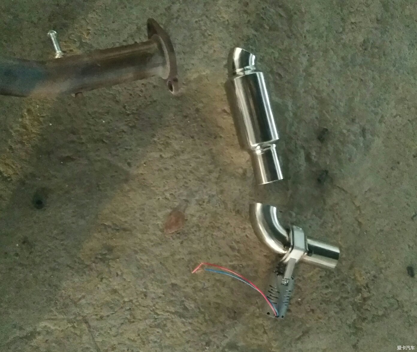

装备已到,线,保险丝!
声鼓与阀门!
阀门!
声鼓阀门保险丝都在了!期待……

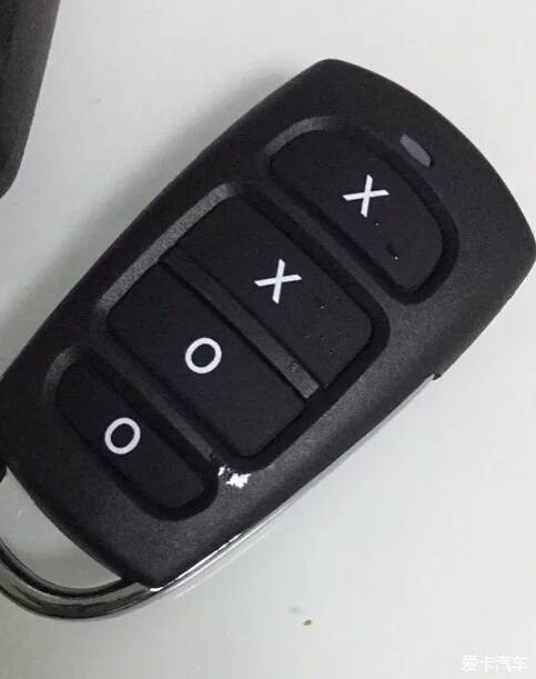

一键声浪开关遥控
排气管声鼓,很结实很暴力!

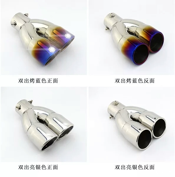

博越专用双排四出尾喉!真的很帅!

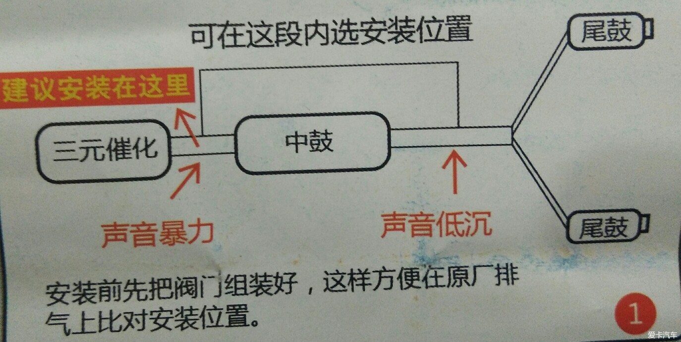

排气需要安装的位置,喜欢低调的朋友建议安装在中鼓后声音低沉,喜欢暴力(发动机排量带T)SUV的朋友建议安装在中鼓前面,自然吸气比涡轮更暴力!

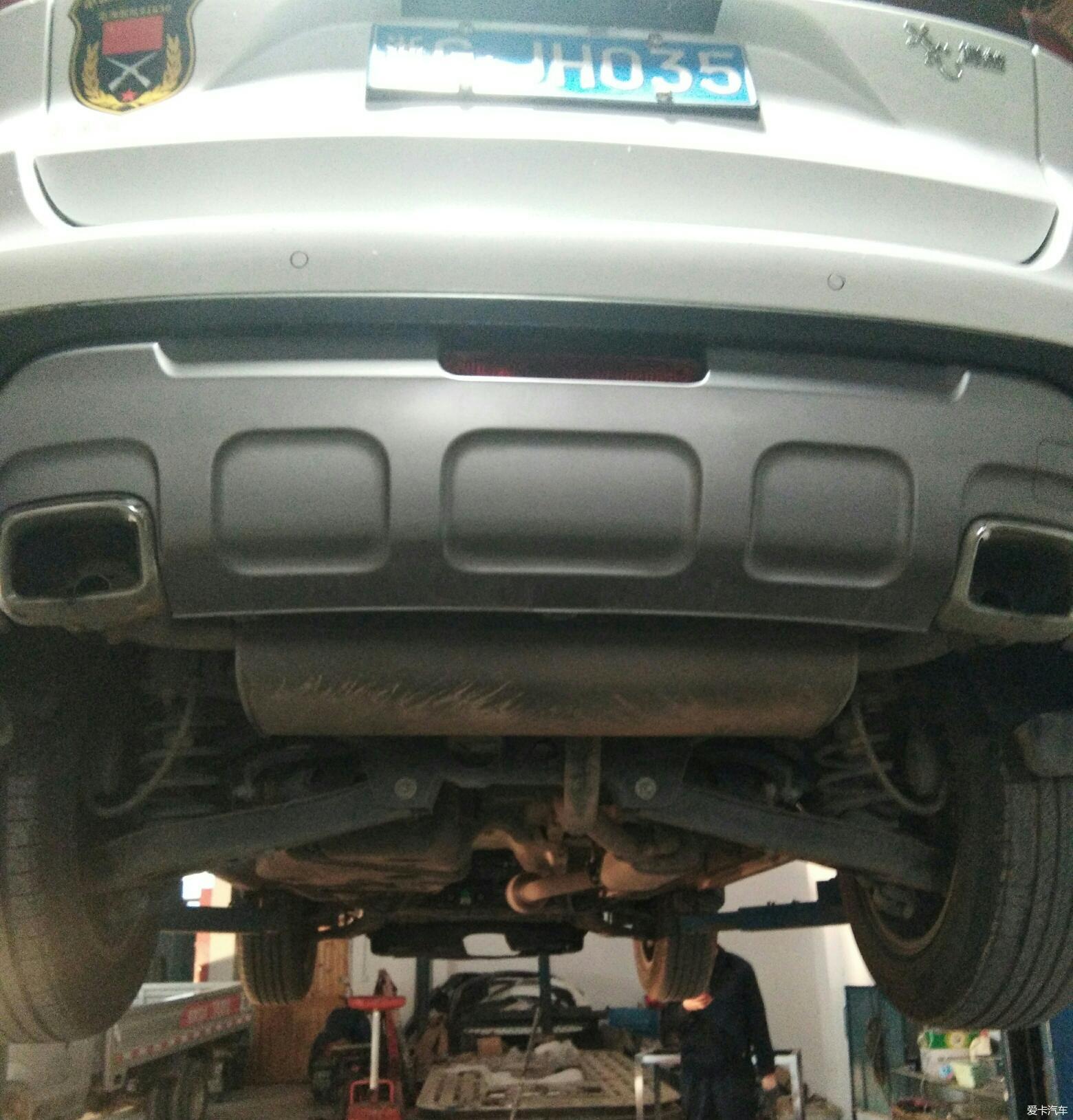

博越此时就像个黄花闺女春光乍泄……底盘圆葫芦就是中鼓!
这个圆葫芦就是中鼓
从前往后,中鼓来一张!
中鼓前已拆下!等待切割圆洞与焊接!
近照看看
好近啊!记住:中鼓前很暴力!
安装位置中鼓前,安装前一定要对比下,安装位置做记号,以免焊接不符!
安装中鼓前红线位置!

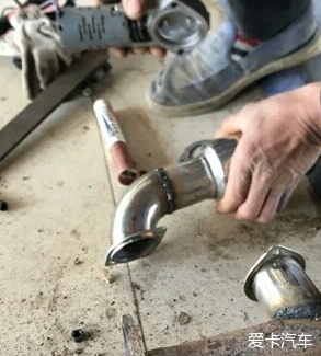

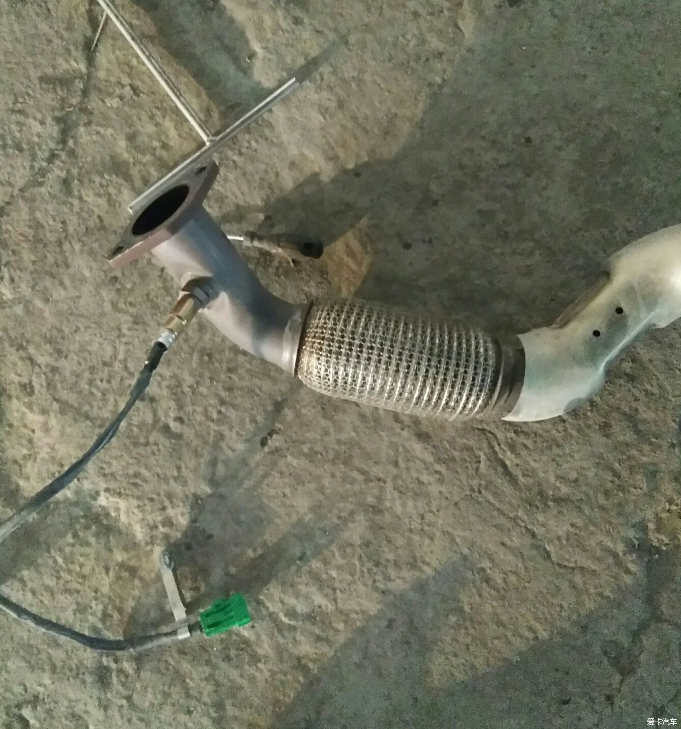

拆下的排气管!准备切割的位置!看图:那个钉子的位置!切割圆洞!
三元催化器,轻拿轻放,很贵重的!别瞎搞。
老师傅把排气拿到大厅切割,问了一句,光线亮……姜还是老的辣,开玩笑,老师傅辛苦了!
声鼓与阀门处焊接的很好!
拆下阀门准备装回!(阀门会挡住所以拆下好装回)
拆下阀门
弯头已焊接不错!快完工了等待……
这个角度也不错!
焊接完成!看着就很暴力!哈哈……

博越专用尾喉!帅的一塌糊涂!
双边四出!吊爆了!
暴力声浪配上四出尾喉!回头率爆表了……
好喜欢这尾喉!真的很帅!!!
