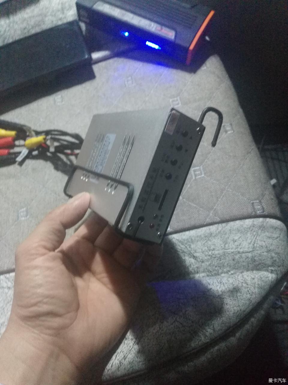

周末,我买的全景记录仪终于到了。当时看了几款行车记录仪,价格有高,也有低的,最后买了全景行车记录仪,下单的时候,还是很肉疼的,但是没有舍,哪有得,好东西就是需要贵点。本来以为买了个好东西,服务体验都不错,装起来也不麻烦吧,但一开封,我就有点懵,虽然之前就知道这个不是单独走点烟器的线,装起来可能需要点技术,但看到产品部件的时候,还是有点醉。
东西还是很齐全的,有序排好
这款有6个摄像头,东西很多,让我一头雾水这款有6个摄像头,东西很多,让我一头雾水。我问了下让他们装要得多少,那边说500。听到这个价格,我自己装得了,就这样在高昂的装配费用的推动下,完成了这次全景行车记录仪的安装。

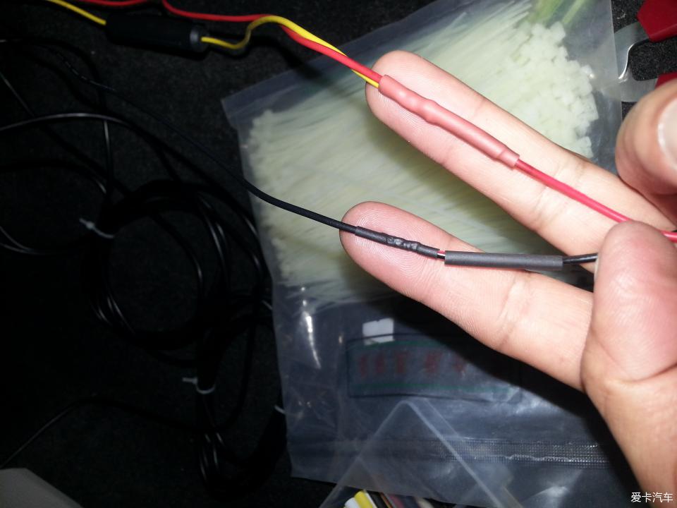

红色线接点火钥匙(ACC),黄色线接常电,黑色线接负极(搭铁)

红接火线 黑接零线

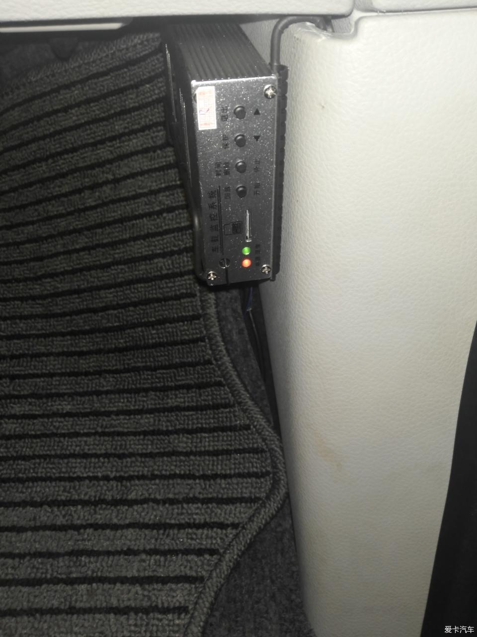

经过一夜的思考,我担心保险盒取电,如果24小时不断电会亏电的,车子打不着火就不好了,所以改成从后备电源取电的,可以360度24小时监控,还加装了一个充电隔离器,接线到主电瓶,发电机同时给主副电瓶充电,但副电瓶不放电,加装的车载电器全部从副电瓶取电!我还没装逆变器,目前加装的都是些12V小电器,以后有需要了也会加个大功率的逆变器

打开后备箱,准备放入备用电源
我的后摄像头,装在了和原车后摄像头平齐,拉手的另一边,把备用电源,放在了后备箱里
拆卸完成,放入备用电源
备用电源安装好了,取电测试,成功
