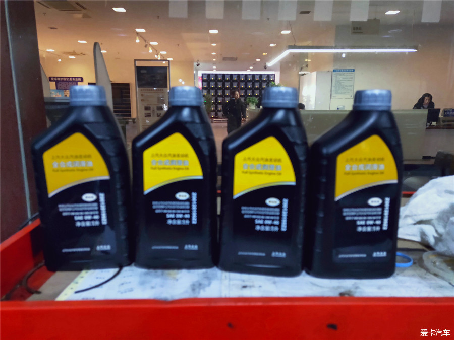

       最近三年来,老狼一直使用的都是美孚一号高端机油,老狼的表现也一直很好,直到前几天我们当地温度骤降十几度来到零下20多度,在这样的环境下老狼一改往日的生龙活虎,冷车启动后发动机的噪音比往日要大了了很多,怠速也一直处于高位运行,车辆起步给油后速度提升滞后等现象。原计划老狼的保养要到新年以后,可考虑老狼现在的表现,决定将老狼的保养提前二个月进行。针对老狼在气温骤降的情况下出现发动机噪音增大,怠速偏高的现象,这一次做保养自己给老狼将机油从5W-30 的美孚一号机油升级到0W-40的美孚黑钻机油。这样机油的低温流动性提升一个档次,应该噪音会降低一些。

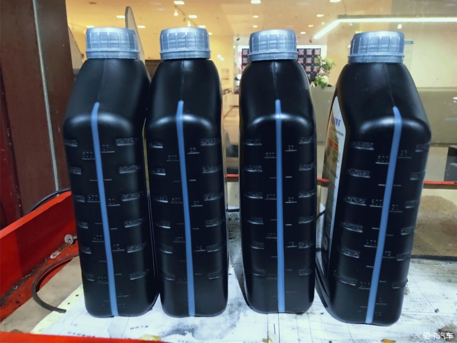

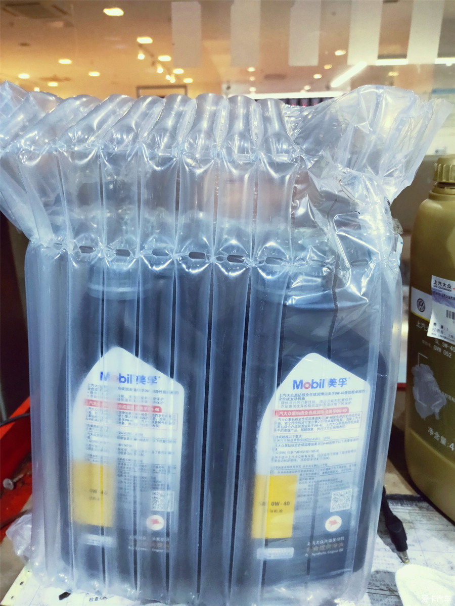

       机油是前几天在网上参加活动兑换的,去4S店之前特意电话沟通了机油自带的问题,开始工作人员说不可以,后来和她沟通清楚机油是官方商城兑换的,她才同意拿到店里后如果查看属实可以进行保养。趁着元旦假期有时间就驾车去了4S店。
为了证明机油的来源,快递包裹我都没有拆开,是当着4S店的工作人员拆封的
维修师傅看到机油实物后肯定了机油来源的正规性,所以这一次的保养就可以顺利开始了
机油来个正面集体照

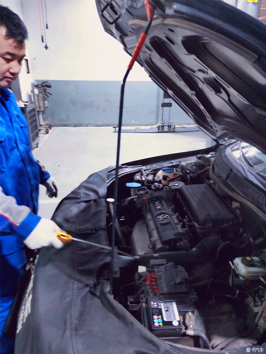

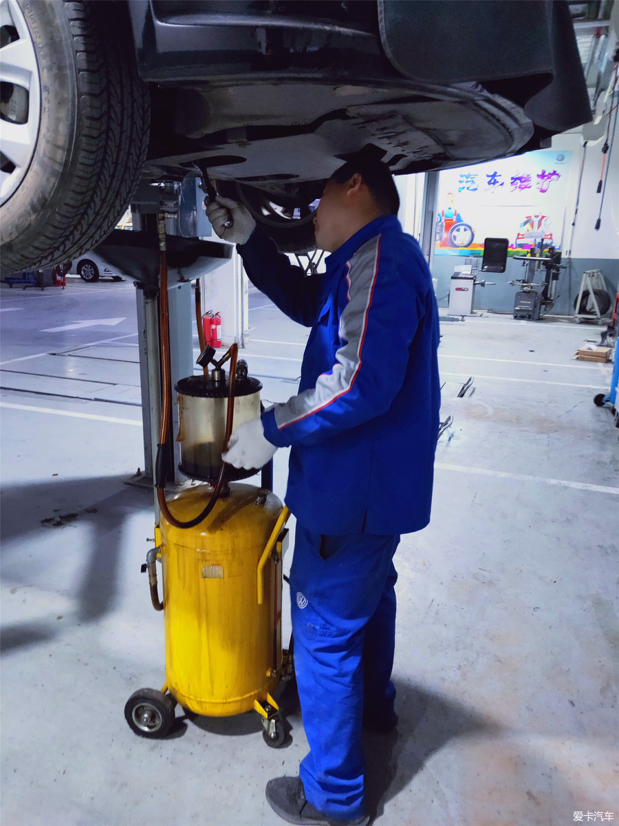

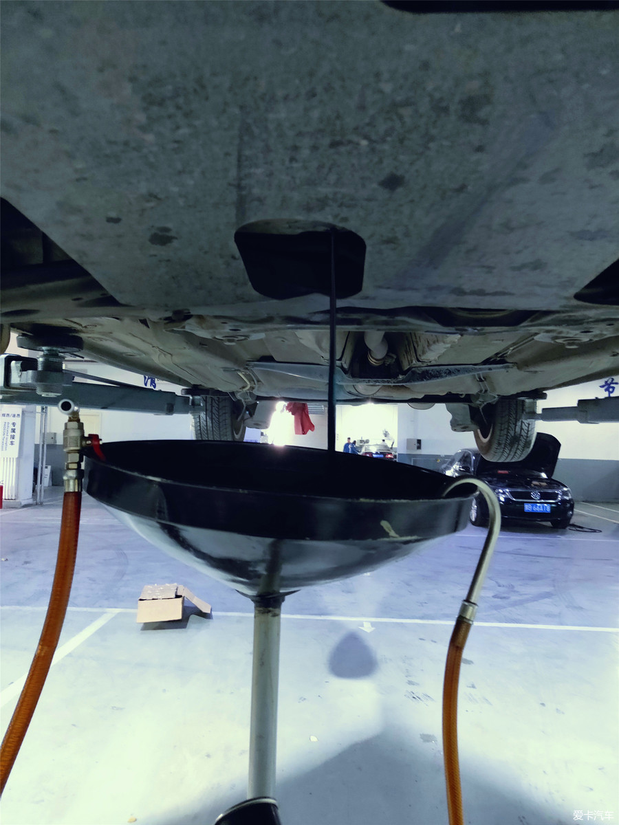

维修师将车辆升起,开始准备放油
用了不到一年的全合成机油颜色还算清亮

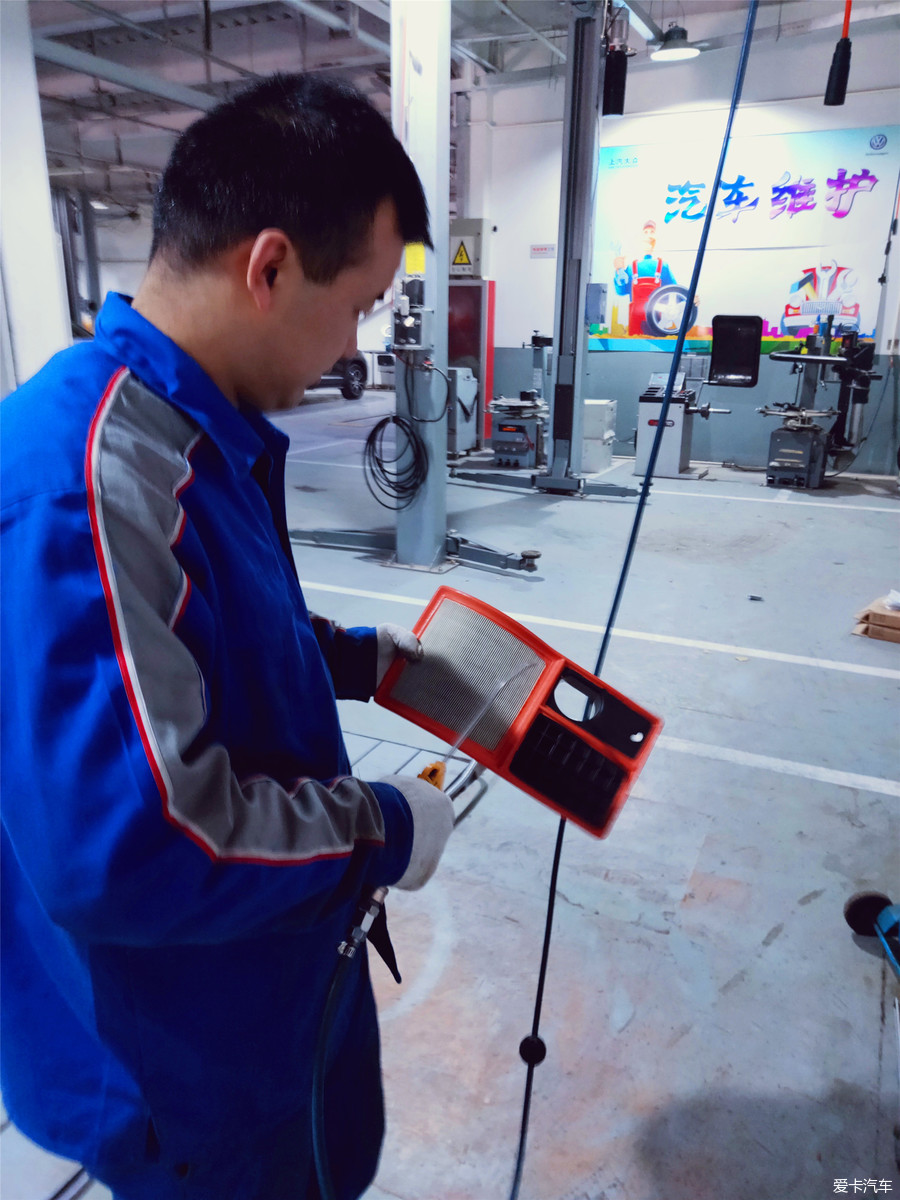

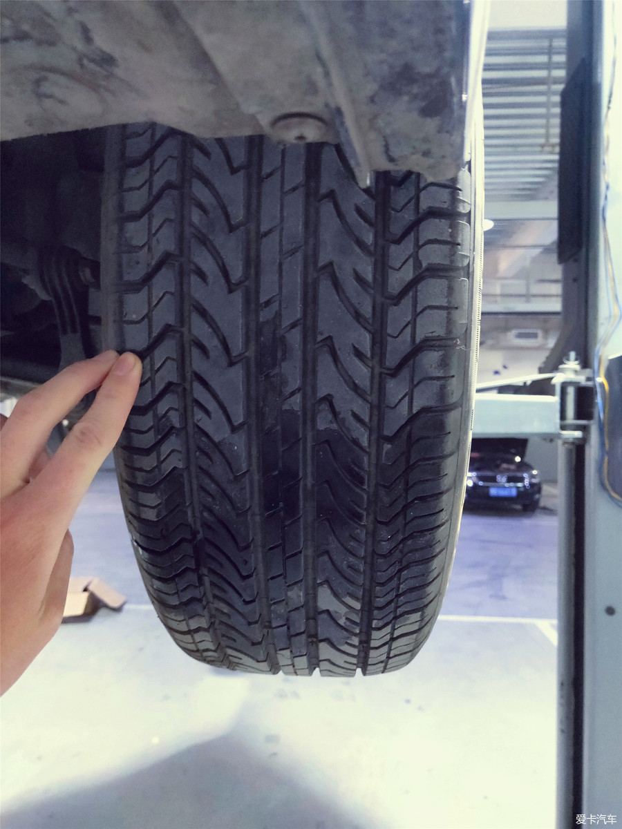

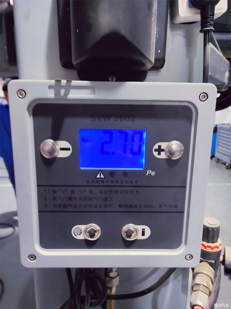

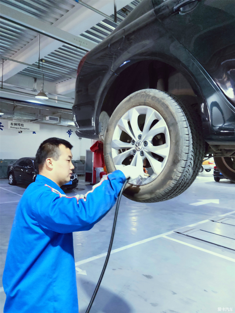

放机油的时间里,维修师傅没有闲着,分别检查了四个轮胎并补充了气
由于调校缘故,胎压仪显示2.7,实际胎压为2.5
我也没闲着,将轮胎花纹里的石头都挑了出去

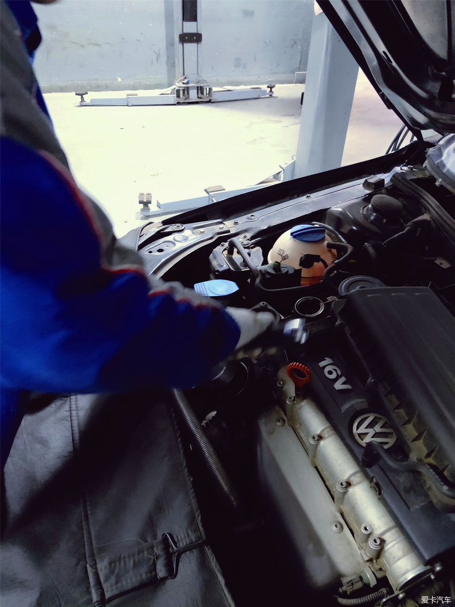

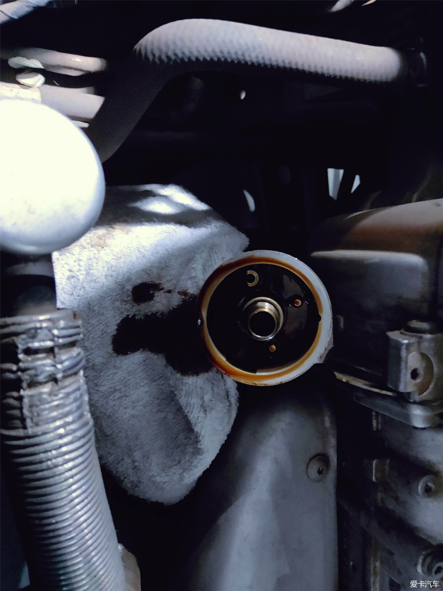

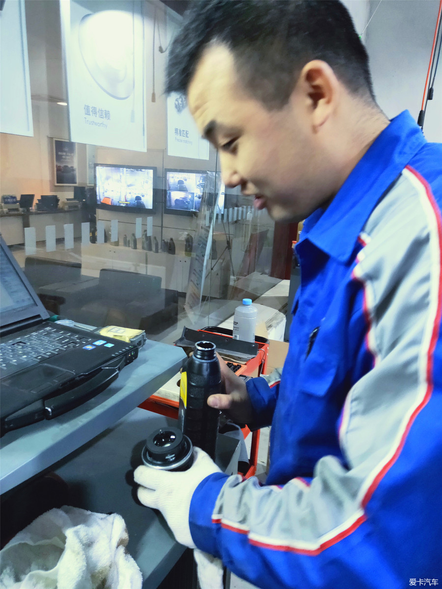

开始更换机油滤芯
更换机油滤芯时,维修师傅特意准备了毛巾,防止废机油流到发动机舱内

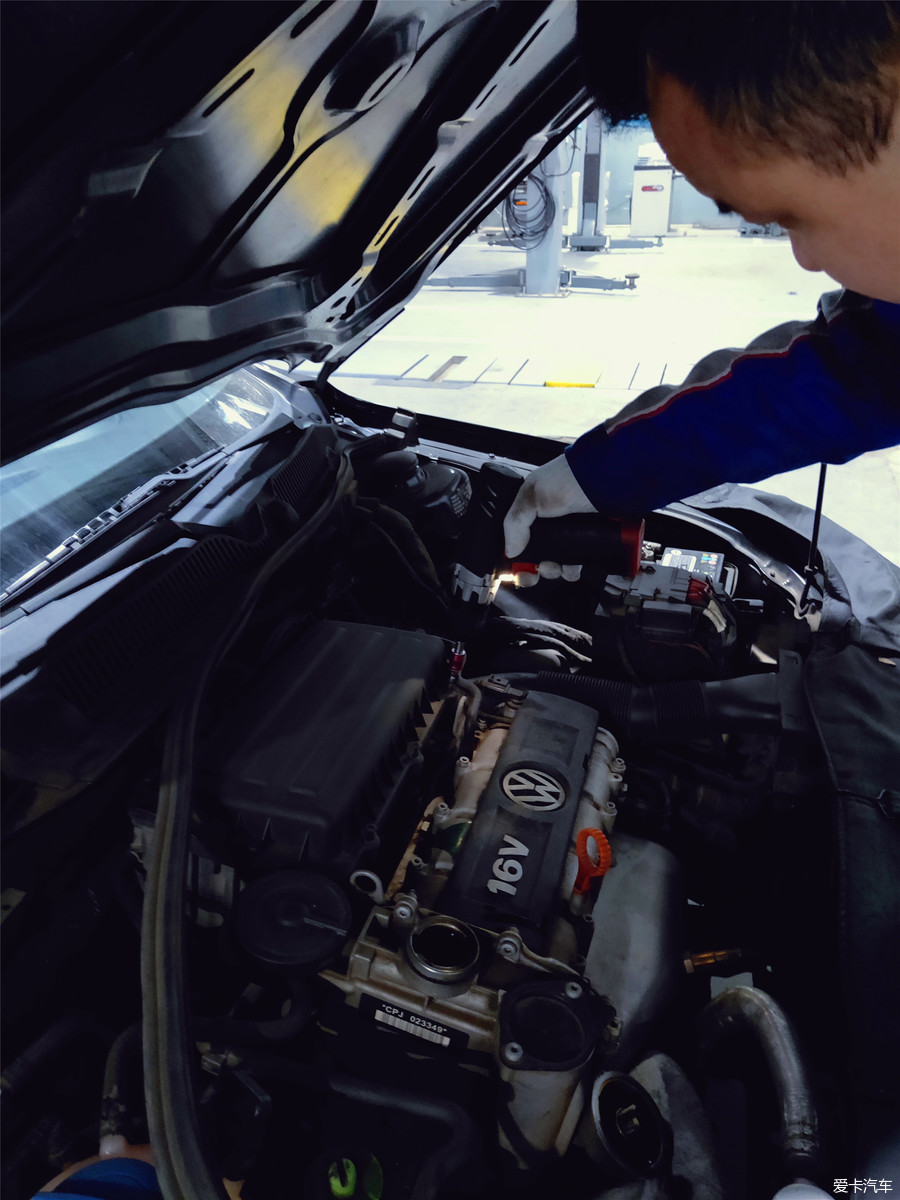

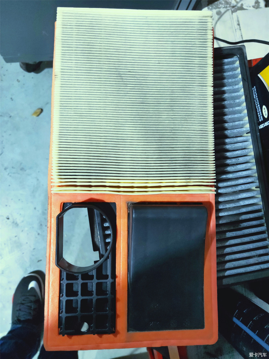

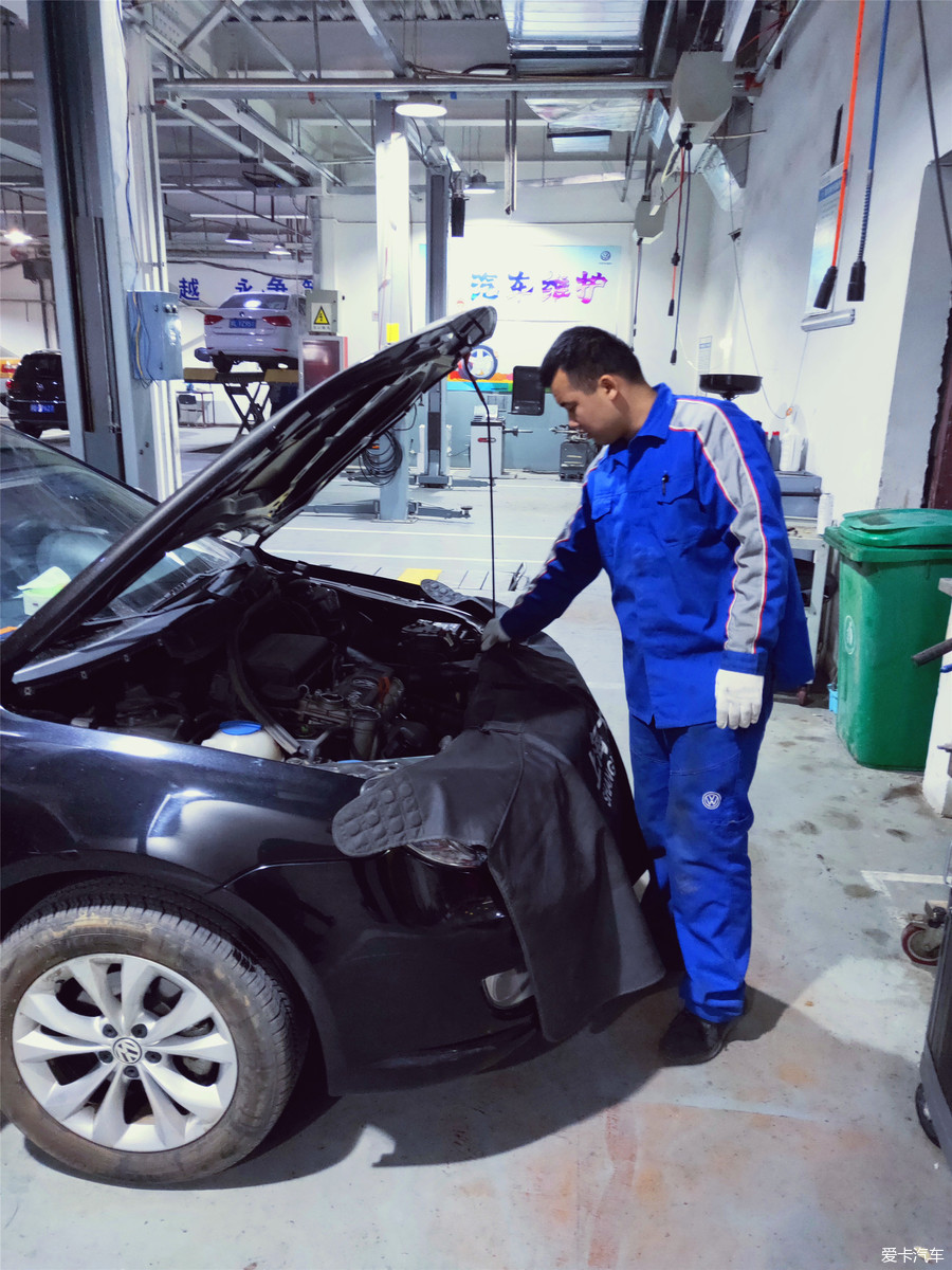

开始查看空气滤芯
拆下的空气滤芯有一些脏

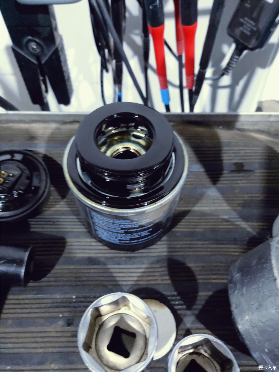

更换下来的旧机滤
维修师傅给新机滤进行润滑作业
润滑后的机滤开始安装

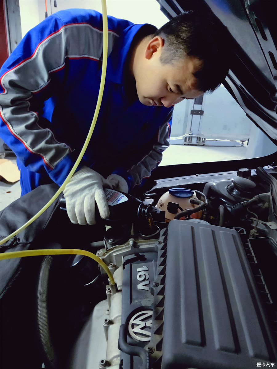

机滤安装完成后开始机油的加注

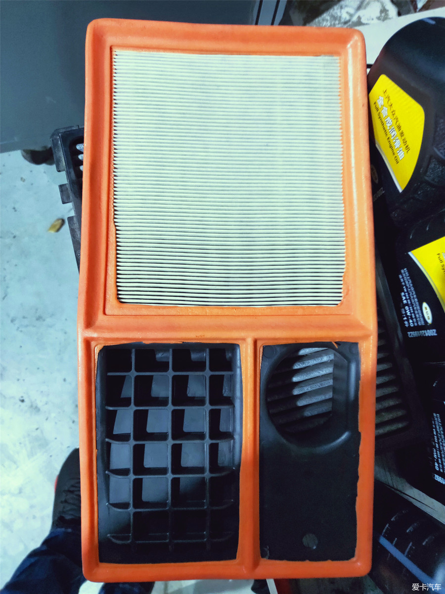

考虑距离上一次更换空气滤芯不到半年时间,所以这一次没有更换只是让维修师傅用压缩气体吹了吹。
吹过之后空气滤芯干净了许多

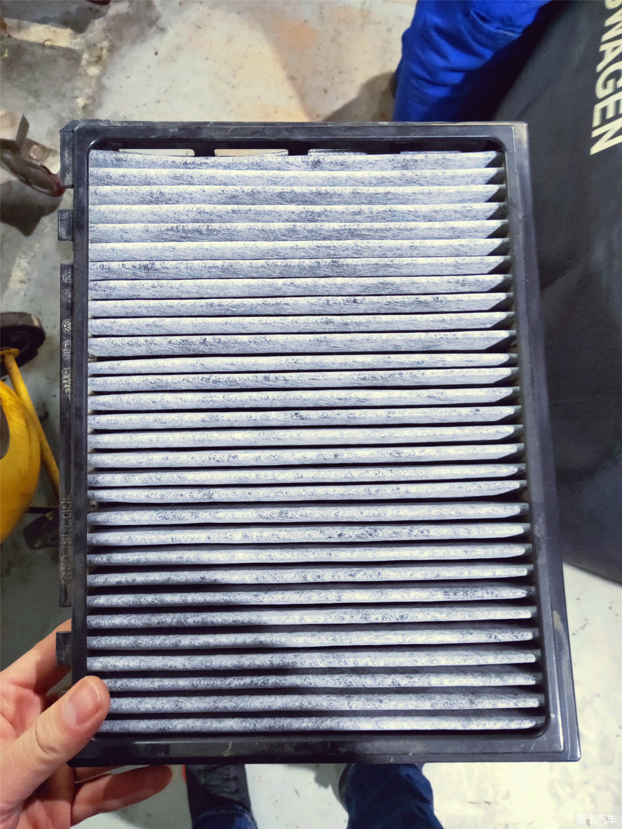

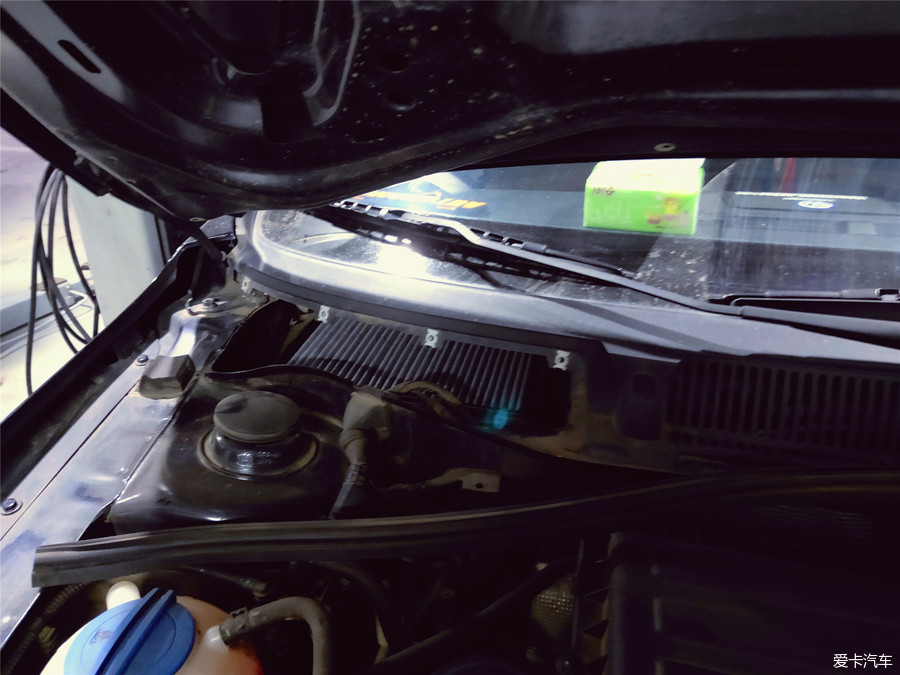

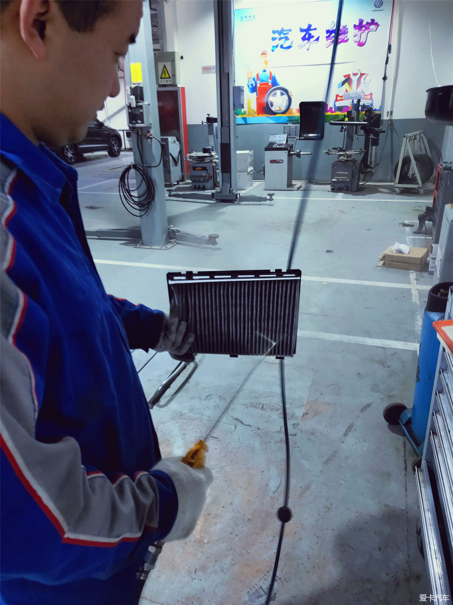

空调滤芯也让师傅吹了吹
看着也干净了许多
吹完后的空调滤芯又被安装回原来位置

4s那种墙上的胎压显示数值准不准
我们这边这个说是比实际高0.2
