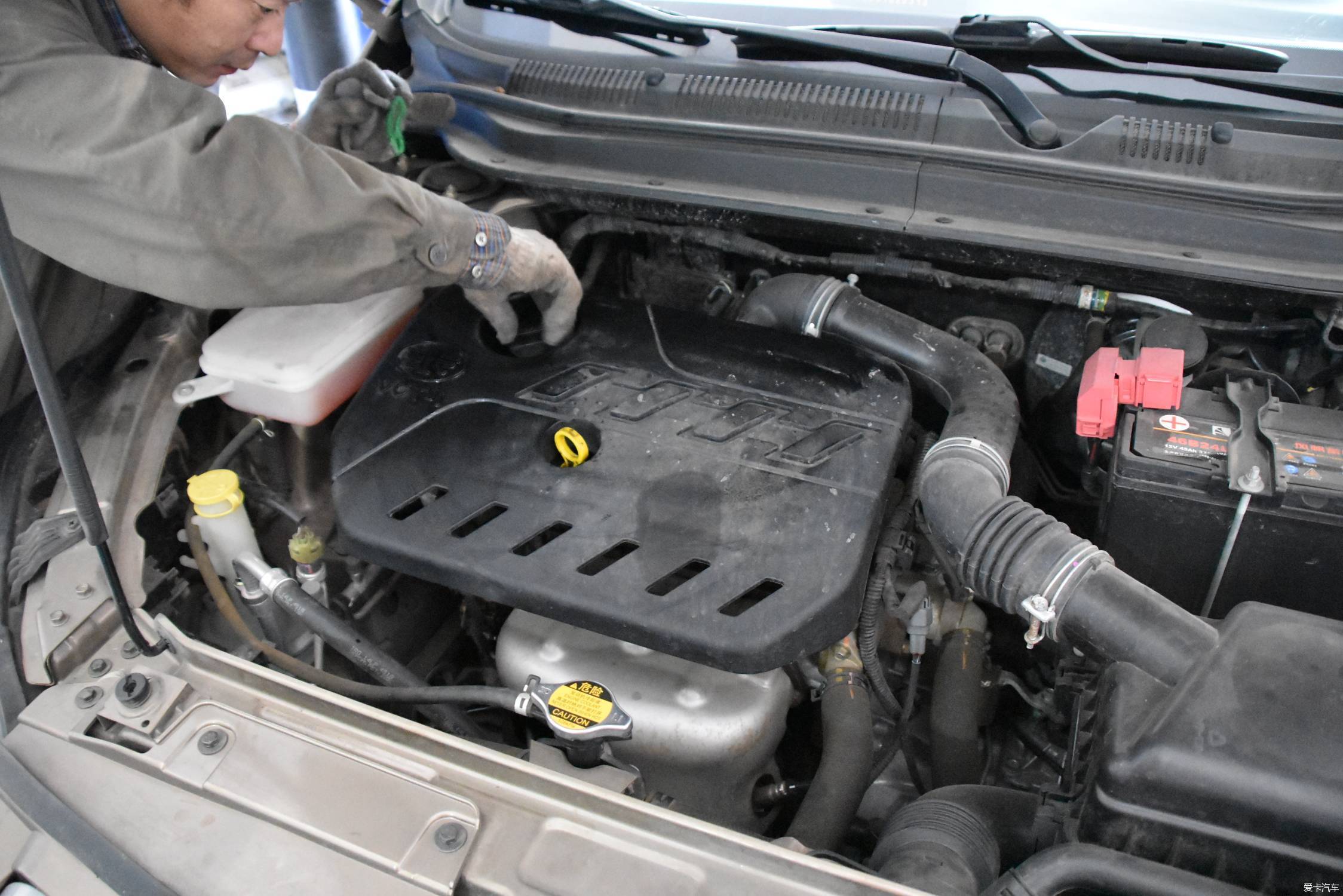

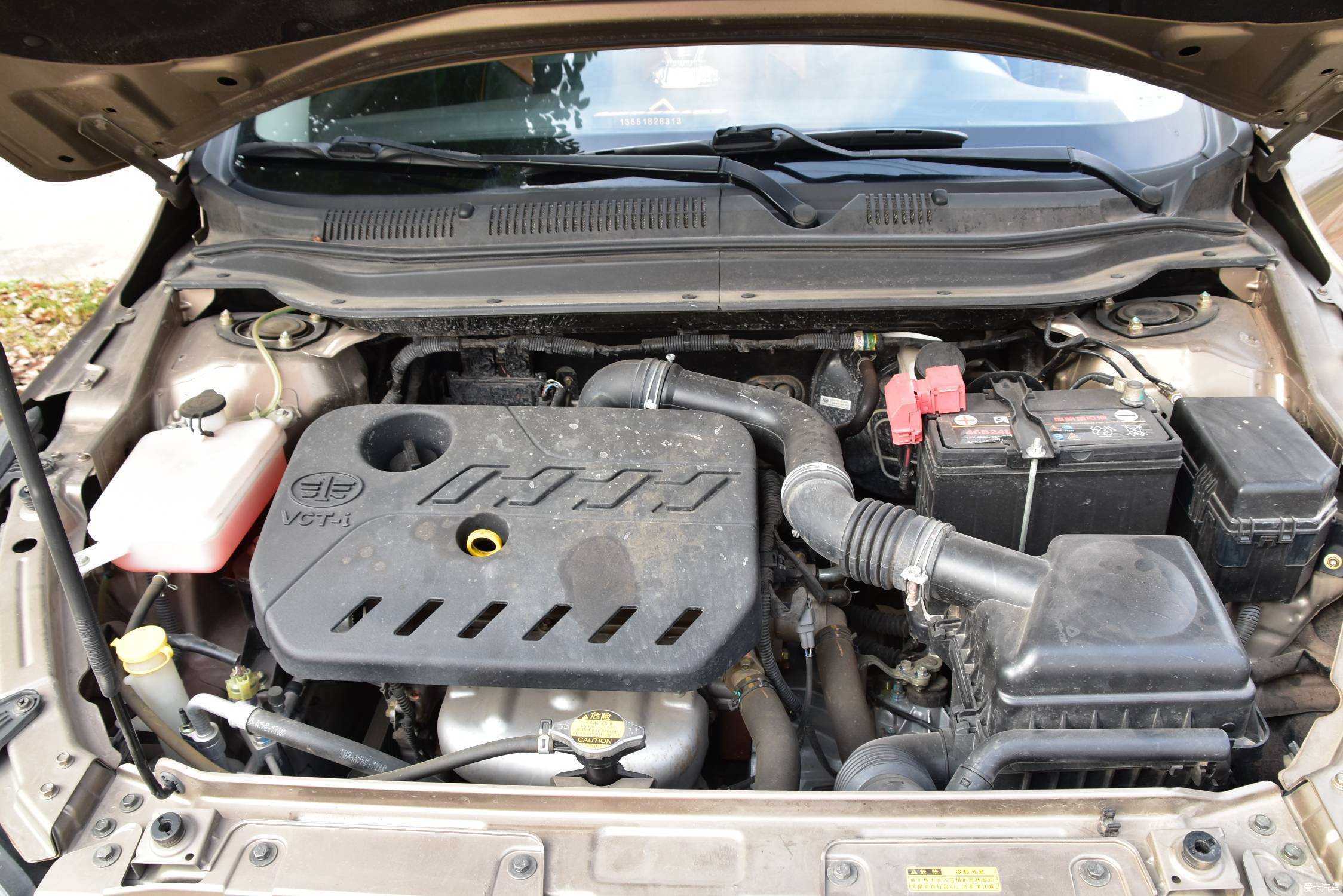

使用三年的发动机舱,看起来还是挺干净的,仅仅是有一些灰尘!

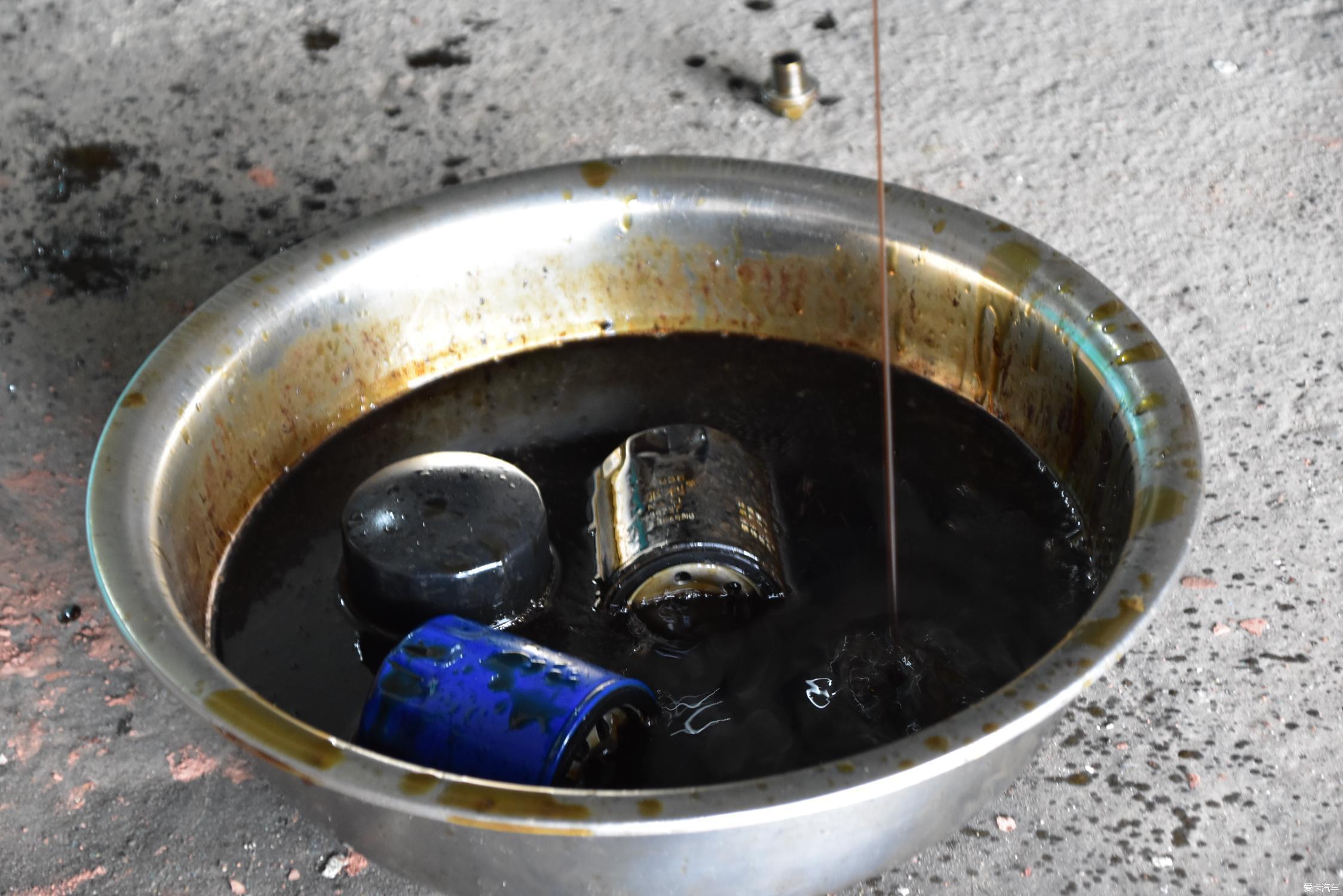

先放掉原车机油。
原车的机油颜色看起来成色还不错,毕竟里程跑的少。

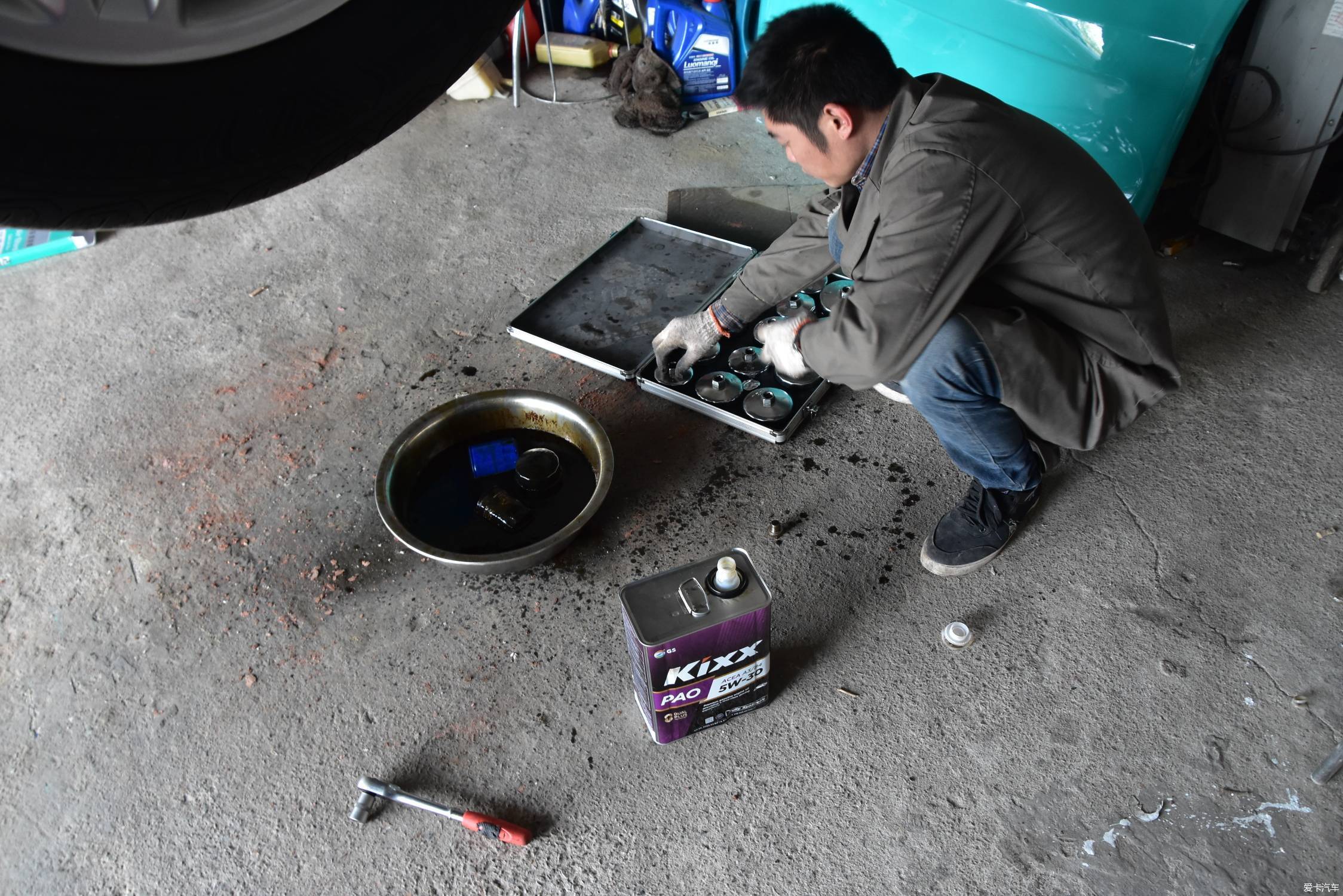

开始更换机油滤芯,位置比较窄,取的时候有点费劲。v
换机油的时候,机油滤芯一定要一起更换。
如果机油滤芯使用周期过长,就会有堵塞的风险。
特别是现在有些车型,机油滤芯做得很小,基本上超过机油的更换周期,它就不起多大的作用了。
等待几分钟,原车机油已经放得差不多了。
车辆降到地面后,朋友再次对机油滤芯进行拧紧加固,以防后期再使用的过程中出现松动,导致机油泄露。

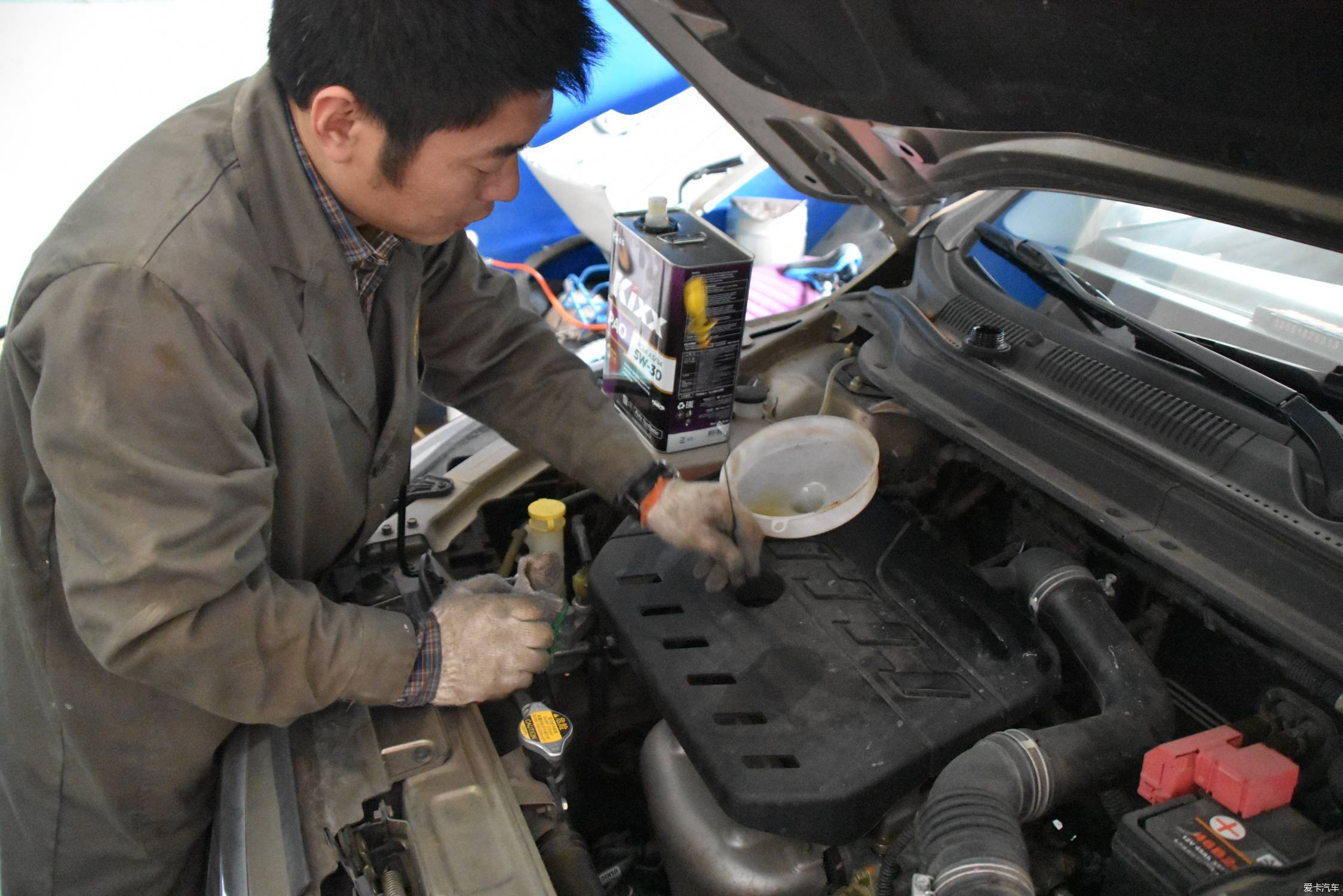

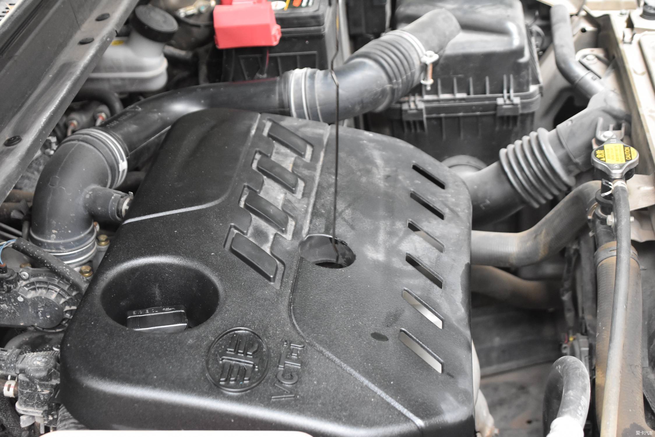

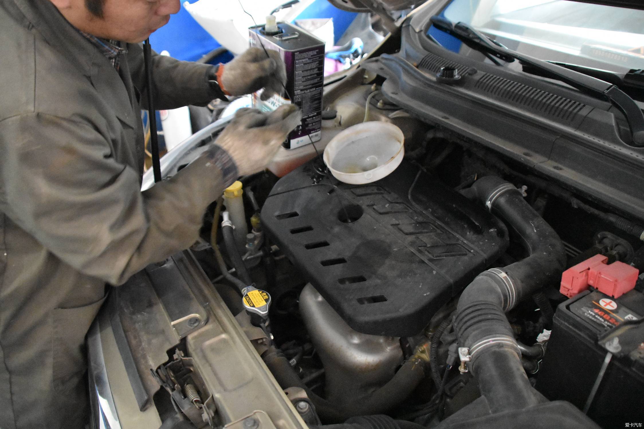

在添加机油的时候,一定要保持略低于机油尺上的刻度为宜,过量的添加(超过标尺的上限)其后果很不好。
机油过多,会增加曲轴的转动阻力,降低发动机的输出功率,并且那些过量机油会窜入燃烧室参与燃烧,造成车辆烧机油、冒蓝烟,以至油耗增加。
加了新机油后,发动机的怠速比之前要降低不少。
