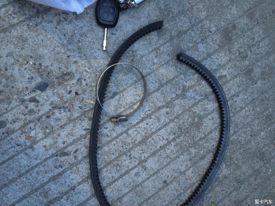

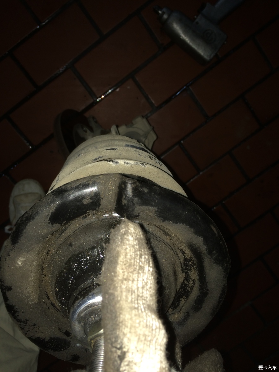

起初我是用这样的方式 暂时处理我的减震异响问题
用一小段皮带 加一个抱箍,围成一个圆 套在减震上顶胶处
就是这样,(忽略此款顶胶,不知何时被人换成了后减震的顶胶 坑.....)

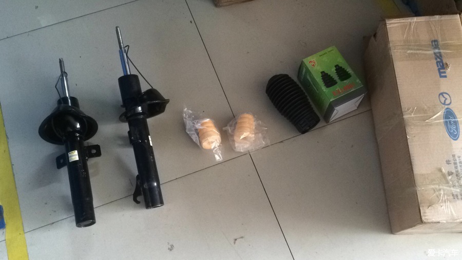

基本零件都在这了
中间缓冲垫 分两种一种是上图中的黄色胶垫 一种是淘宝有卖的黑色胶垫 个人感觉一样用

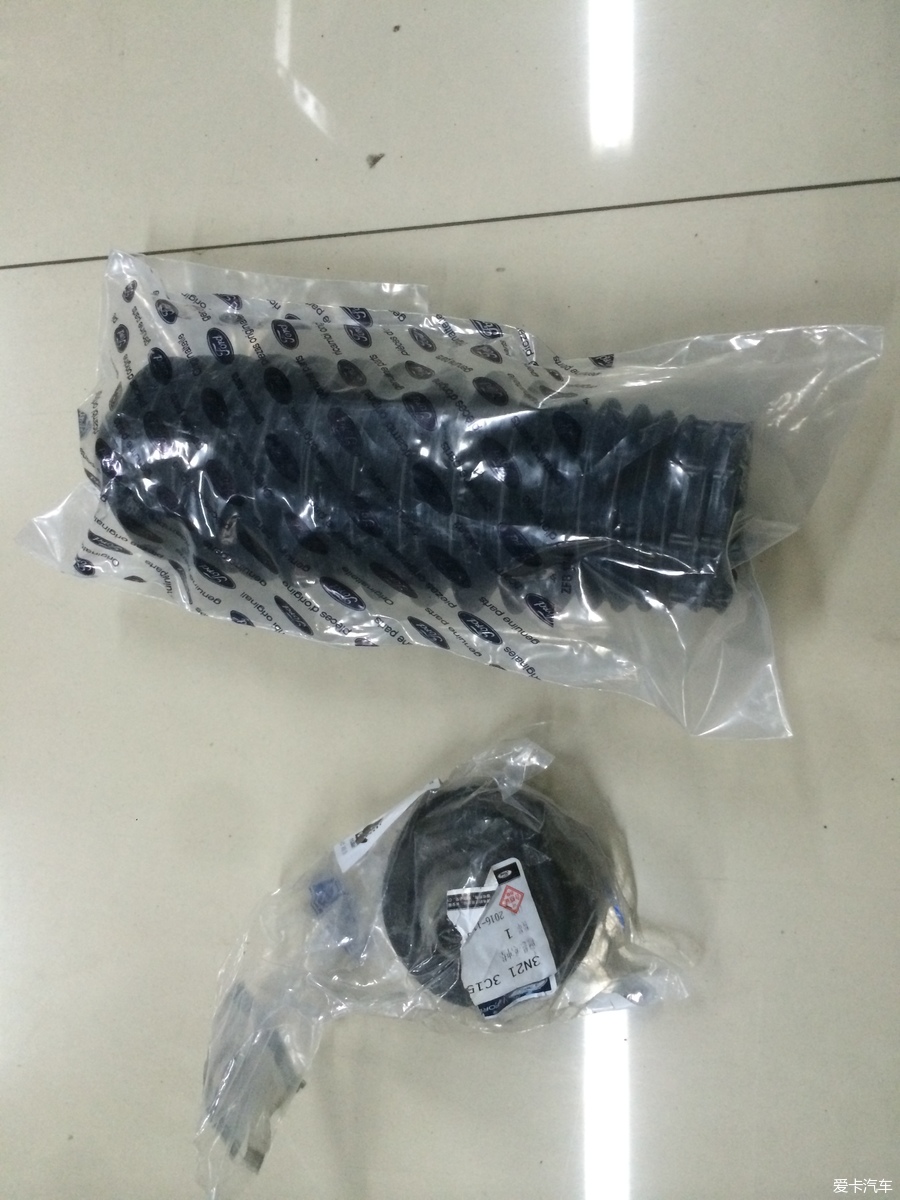

防尘套还订了个原厂的  做个比较,感觉质量好很多

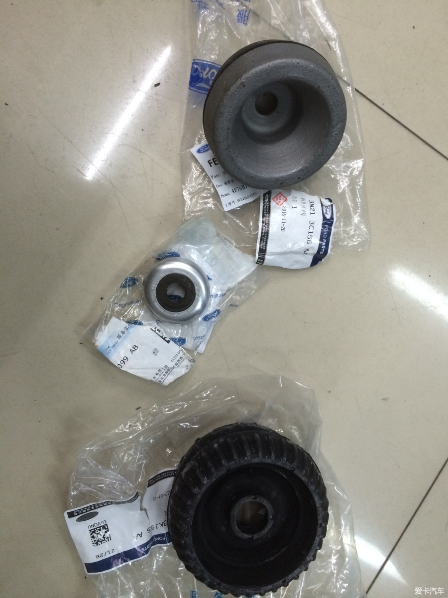

上下顶胶 平面轴承
福特原厂 耐用是耐用 就是贼贵

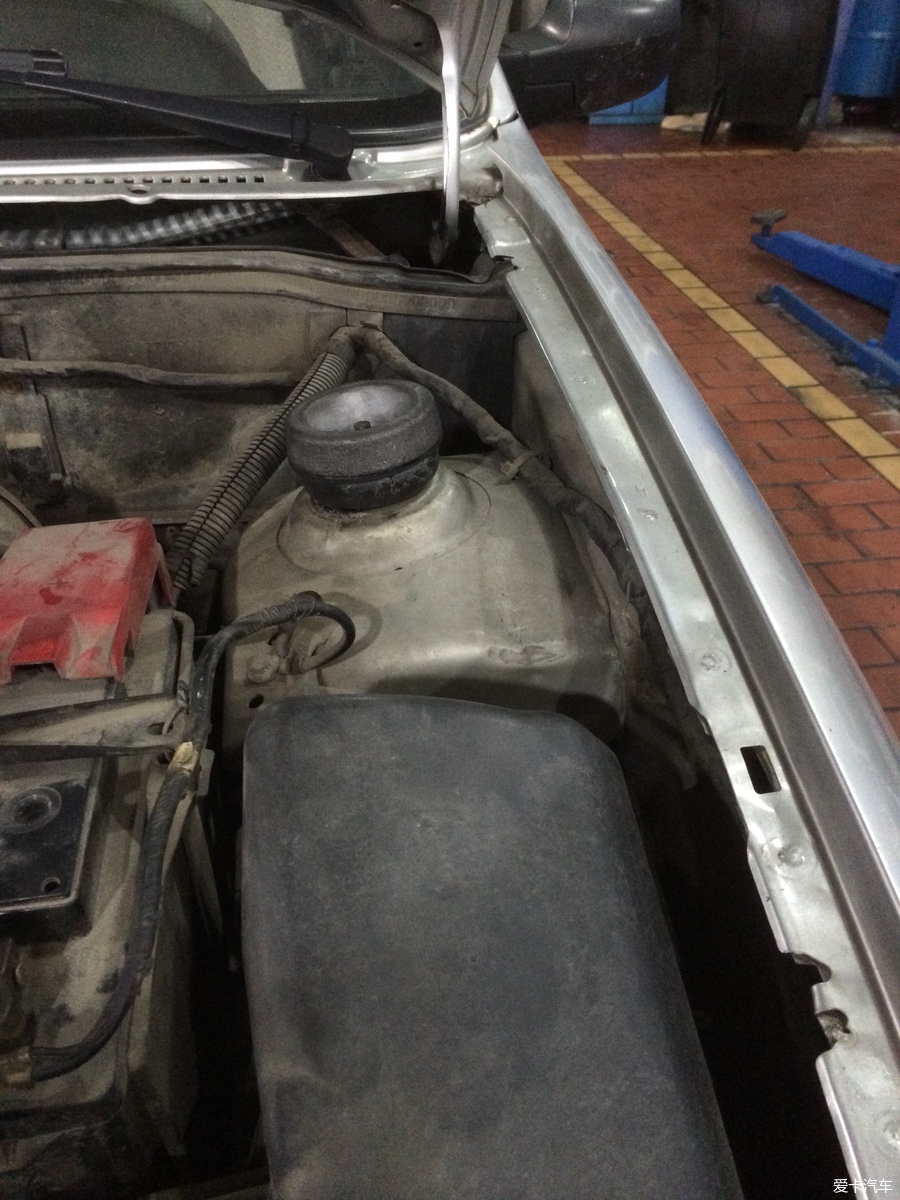

先把塔顶的顶胶拧松一部分 先不必完全拆下 应该是18套筒

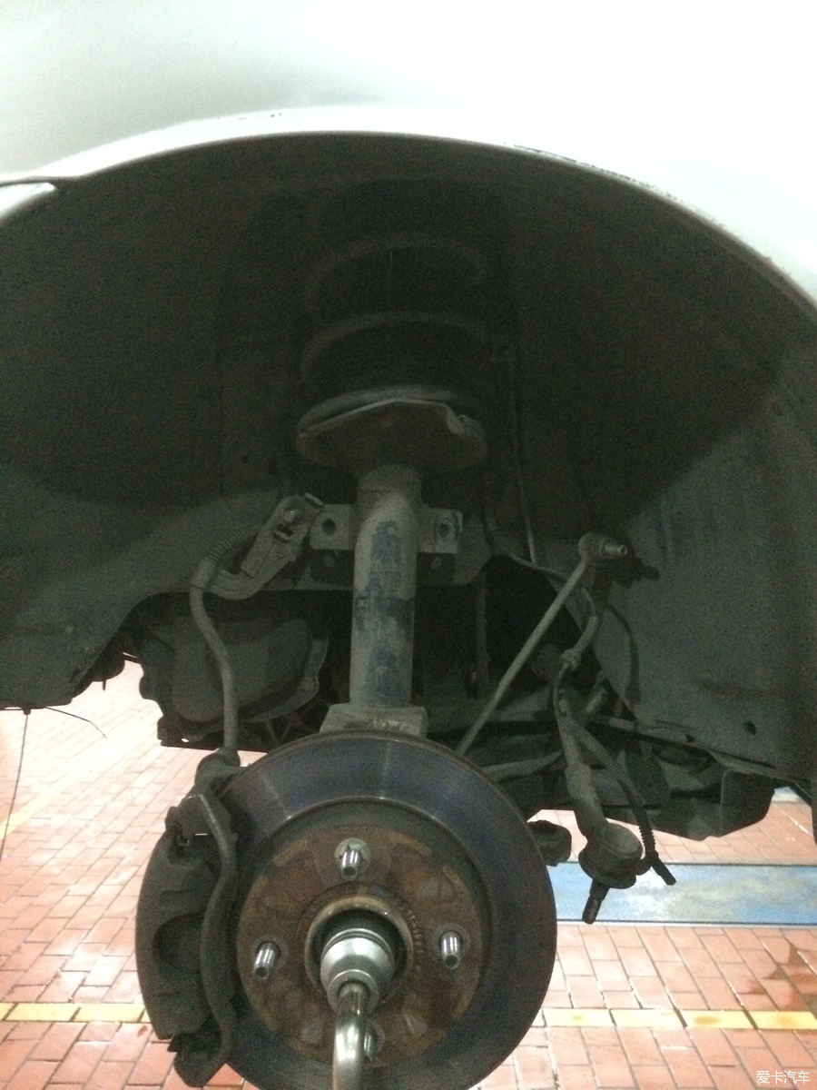

拆卸ABS传感器 用8号套筒 或丁字杆
拧松减震周边的螺丝 基本是15 13 17套筒
固定住刹车盘,拧松取下半轴螺母,非常紧 应该是23大套筒

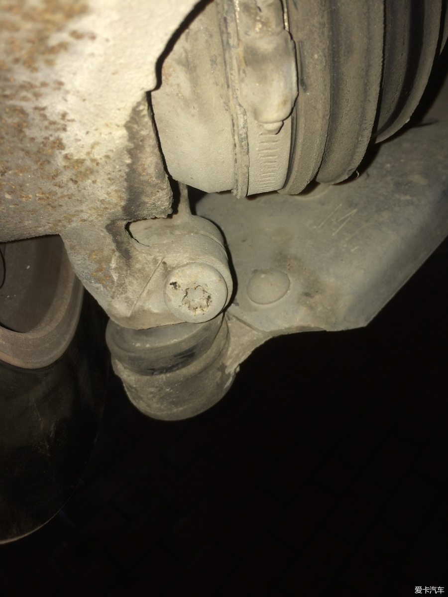

准备拆卸摆臂螺丝 准备好梅花工具
固定住这端的梅花螺丝,另一头应该是19的套筒,拧松取下即可,很紧可以用风枪打

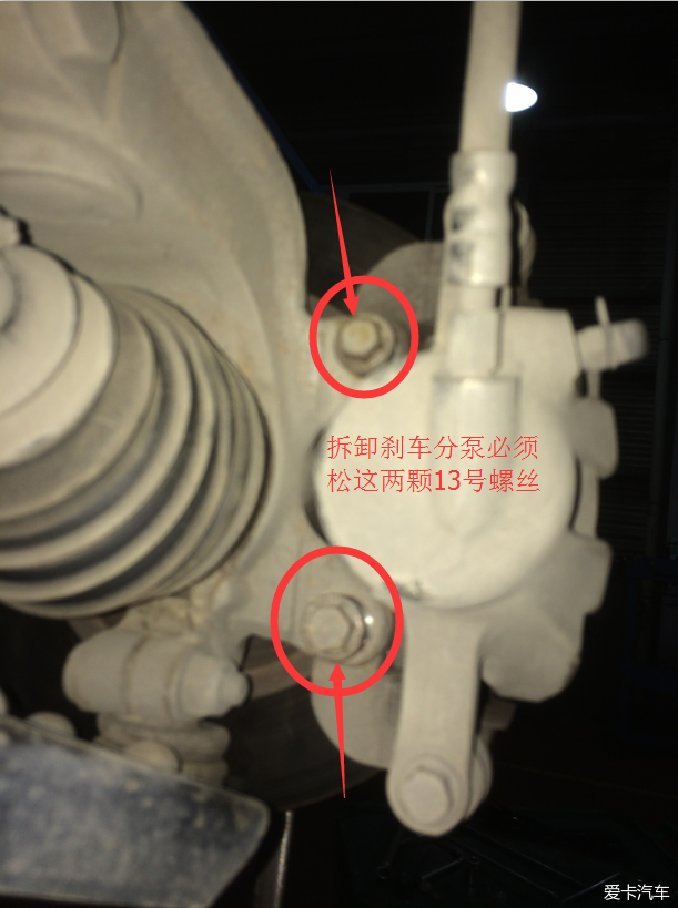

拧松取下这两颗分泵固定螺丝 13套筒,这样分泵就脱离了

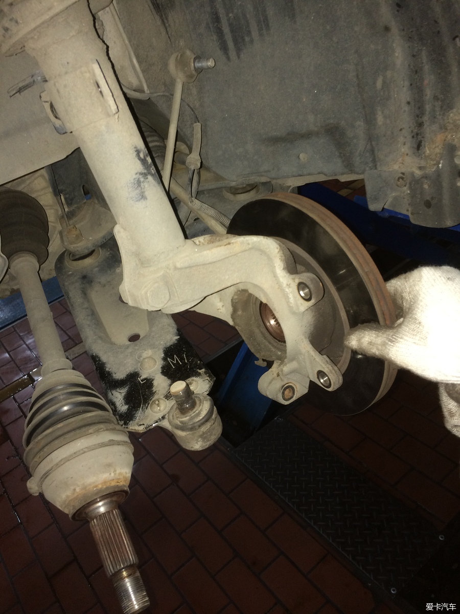

捅出半轴 和摆臂
摆臂往下一拉即可脱离 必要时榔头砸几下(记得垫木块)
这时就可以取下之前塔顶的螺丝 取下减震器总成

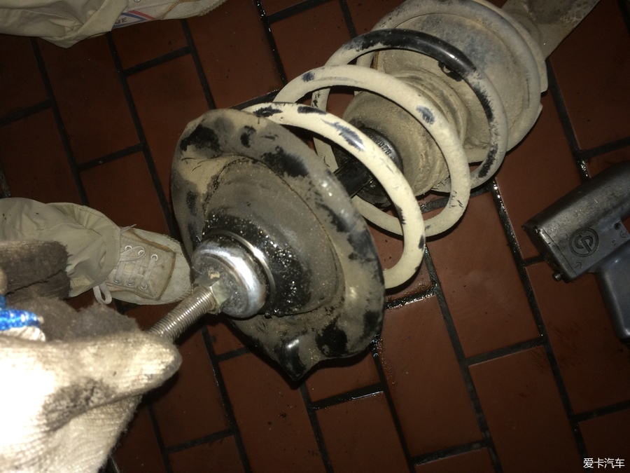

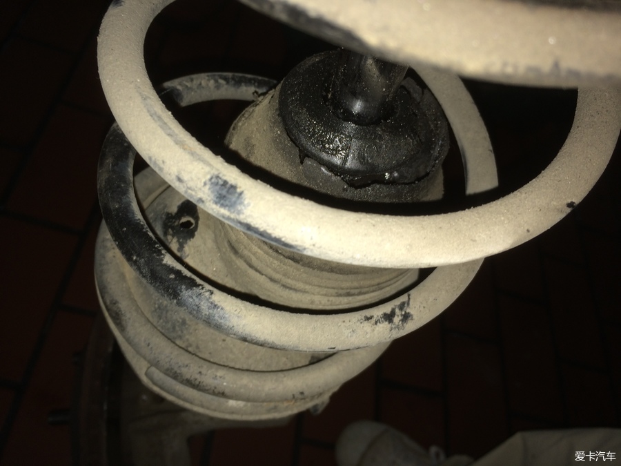

可以看到 减震中心漏油严重,防尘套已经报废
中心胶垫也撞碎了
平面轴承 有异响了
减震上端也全是油污

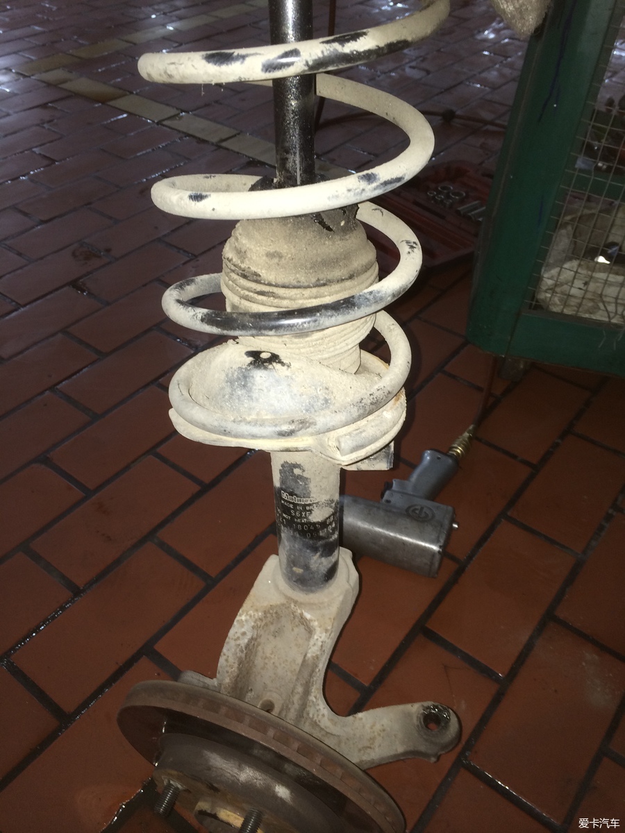

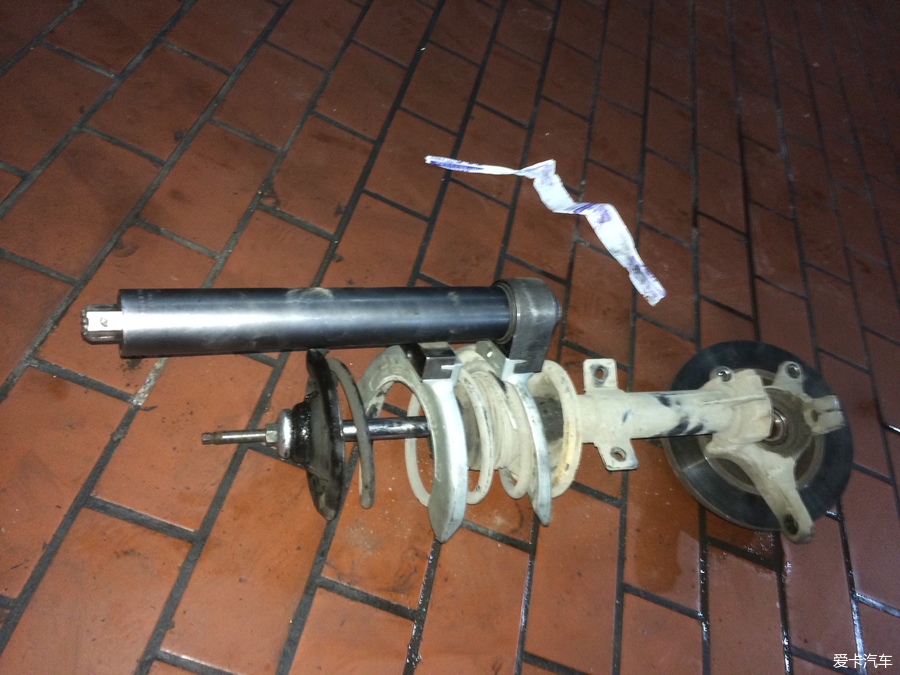

使用专用工具压紧弹簧,拆卸减震

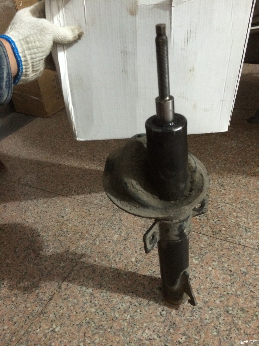

拆下的减震器 已经毫无压力,中心柱体已经降至最低 再也没有回弹力

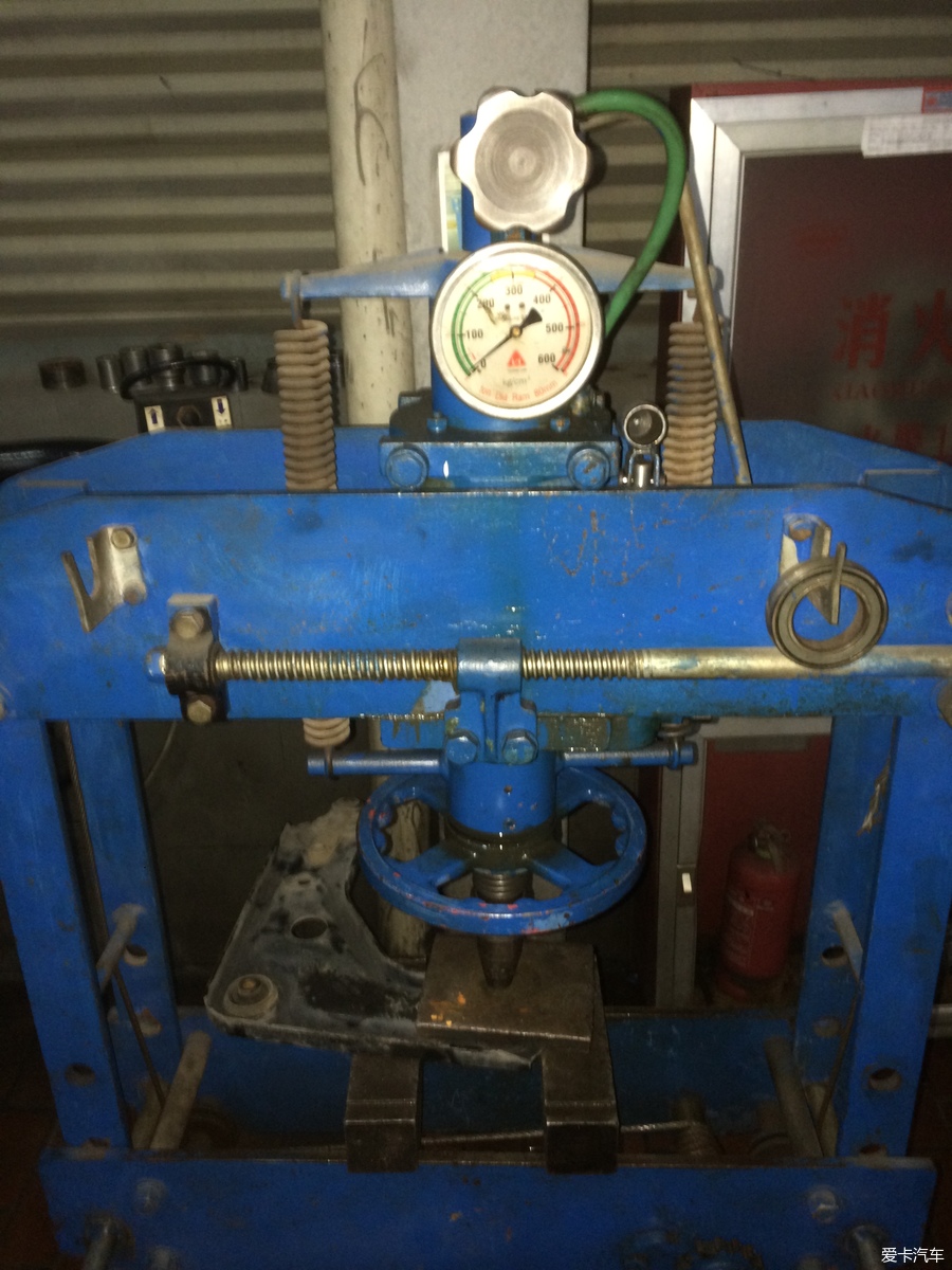

准备更换摆臂衬套(由于资源有限 衬套用的是旧的),等下次坏直接换摆臂
压衬套的机器
放至水平后 开始压
一压就掉下来了 还是很简单的(就是很容易不下心受力不均 把摆臂压变形) 这就是其中的曲折,最后只能用大榔头砸砸平 不知道会不会影响参数

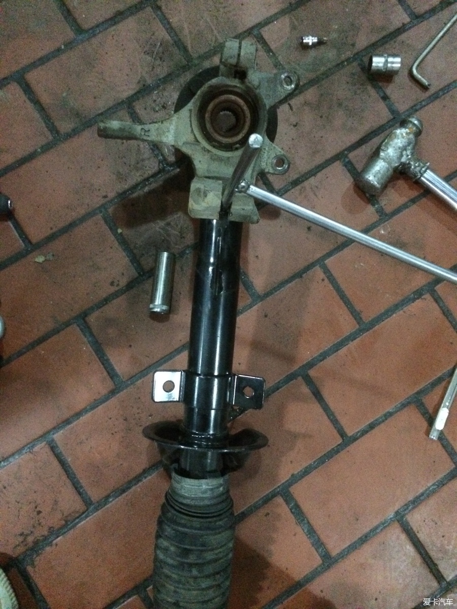

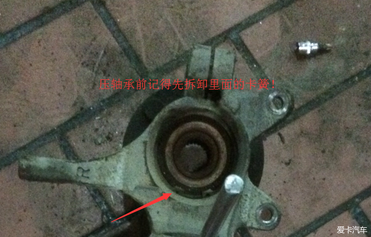

取下羊角 准备压轴承 拆轴承前先取下卡簧(因为装减震时不小心 所以导致轴承坏了 心好累,等了几天才到货.....) 又是一漫长的等待 期间车只能挂着...
如何拆羊角 稍后说明
轴承是有正反面的 把有磁性的一面装在ABS孔这面
压轴承部分与上述压摆臂衬套类似 只是需要借助各种尺寸相仿的大套筒 来进行压制(这一步还是请师傅来吧 有点技术含量)
完成后把羊角装回减震,安装与拆卸时一致 需要撬开羊角开口处 否则装不进
