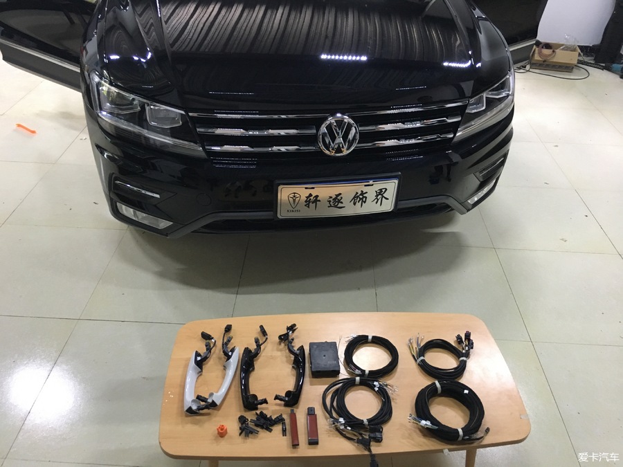

      在拿到车后就想来折腾下无钥匙进入,但是在论坛一直 没看到折腾的帖子,有点小慌,直到现在才去装了无钥匙进入!直接上图大家看!

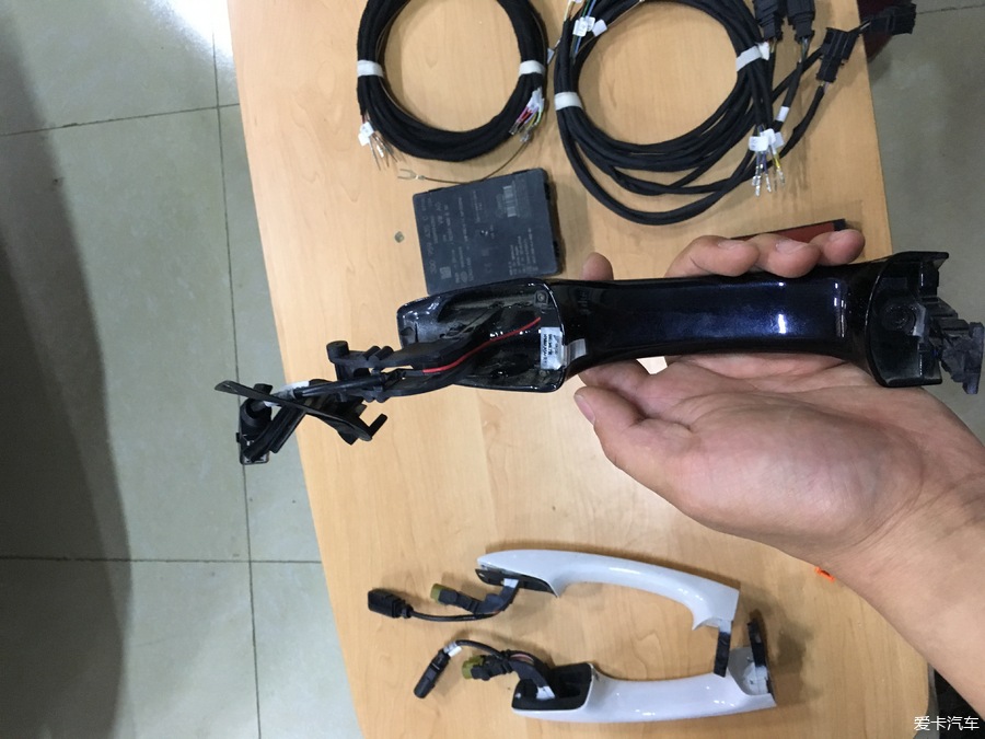

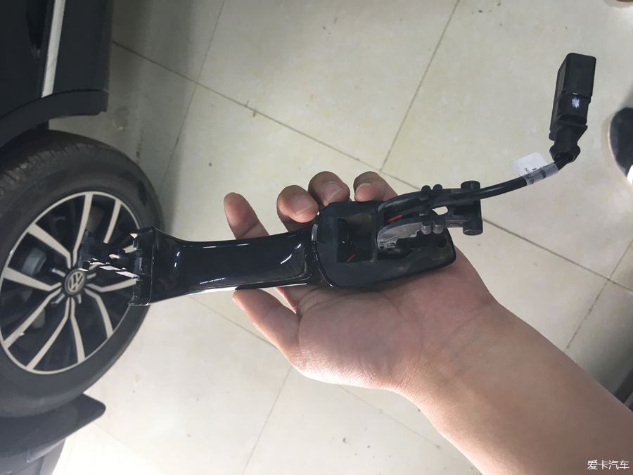

无钥匙进入的一套东西,两个门把手,一个模块,2根天线,一套线
不知道到论坛有没有我段友大军
前门的天线就在门把手里面,一个天线插头,一个把手灯插头

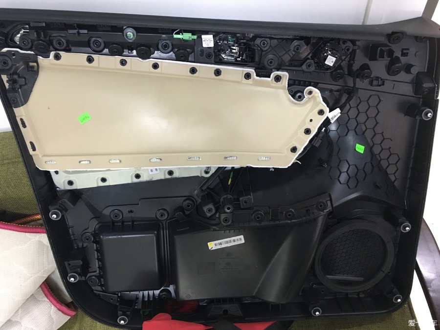

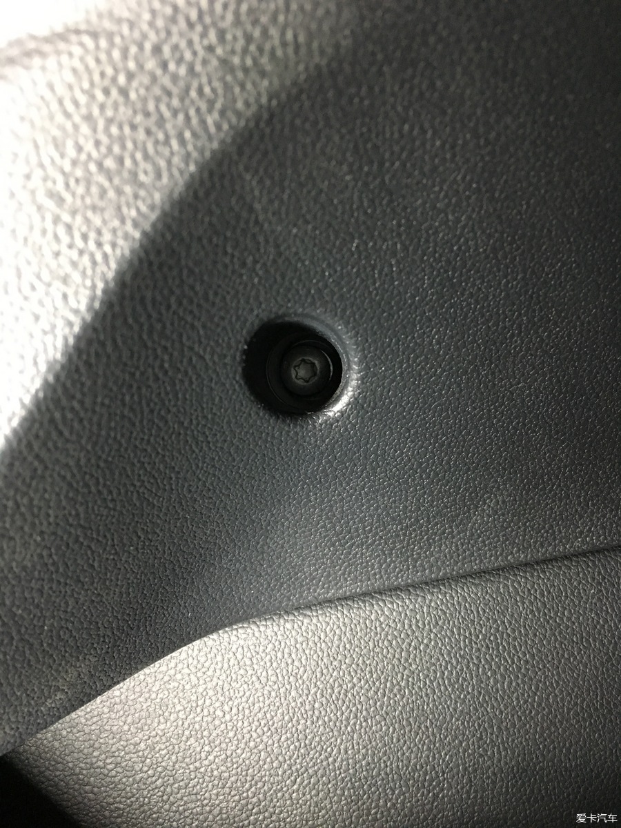

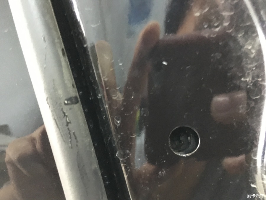

直接开拆,这个里面有螺丝
这里还有一颗
这里最后一个,一共三个!
拆卸手法很好,没有任何损伤!   这样的师傅,我反手就是一个赞!

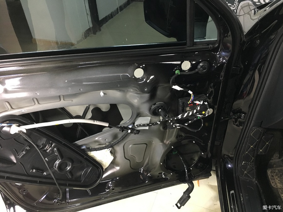

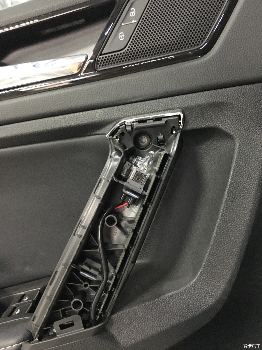

拆掉门板的样子,没有隔音棉,他们说门里加装隔音棉没什么用,我也这样感觉,噪音多半都是发动机仓和底盘过来的吧!

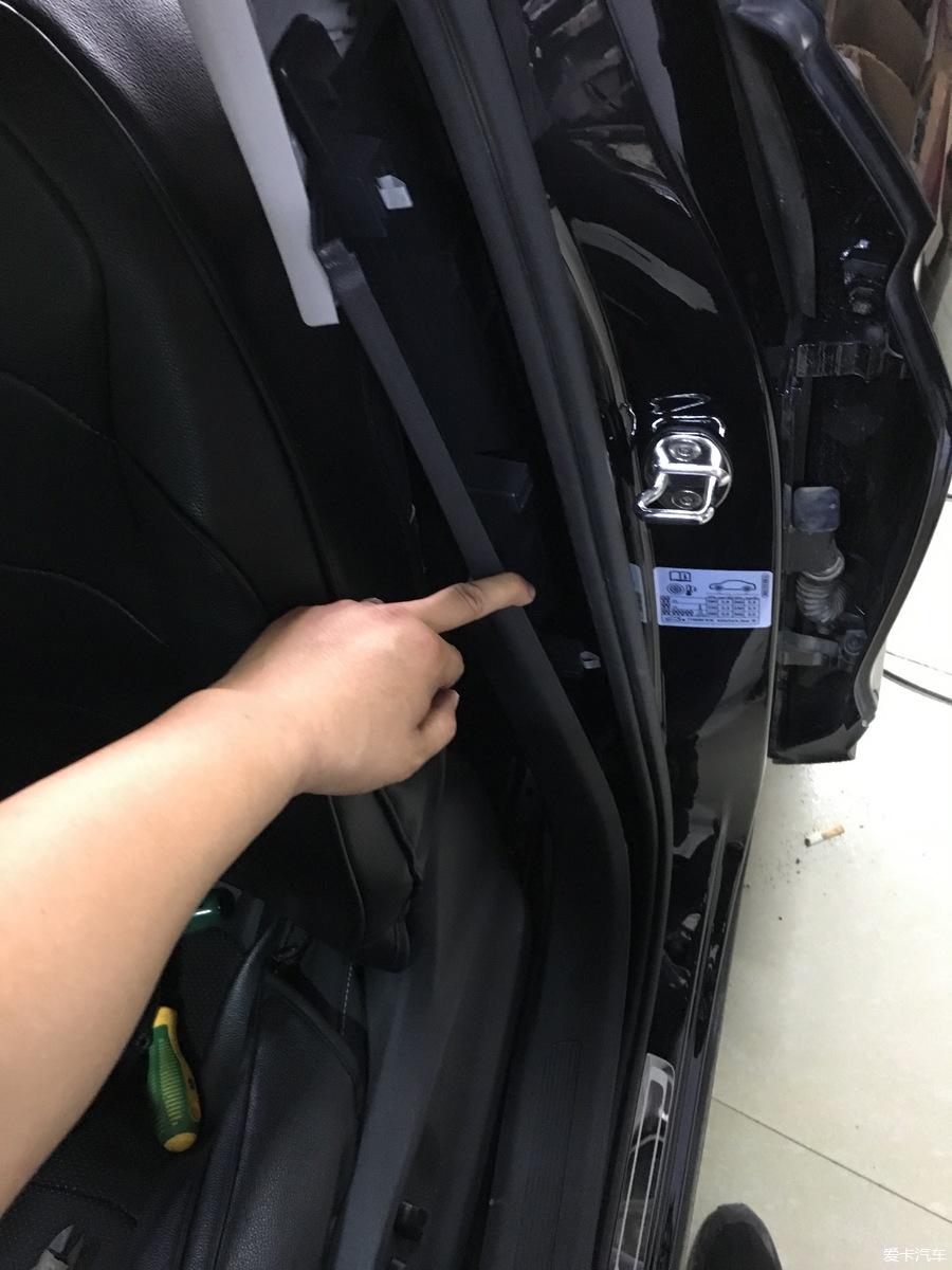

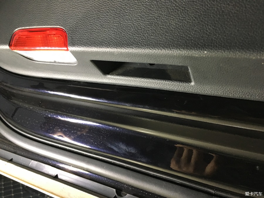

侧门用力拉住把手,用平口螺丝刀往里面顶就可以拿出门把手了
这是我原车上的门把手,只有一根把手灯的线。

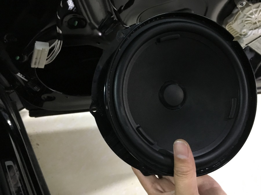

喇叭很LOW啊!而且还是用铆钉固定的,师傅拆的好麻烦。反正我也不是发烧友,凑合着用就好了!哈哈

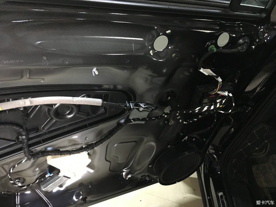

喇叭拆掉是为了把这个铰链给拉出来!

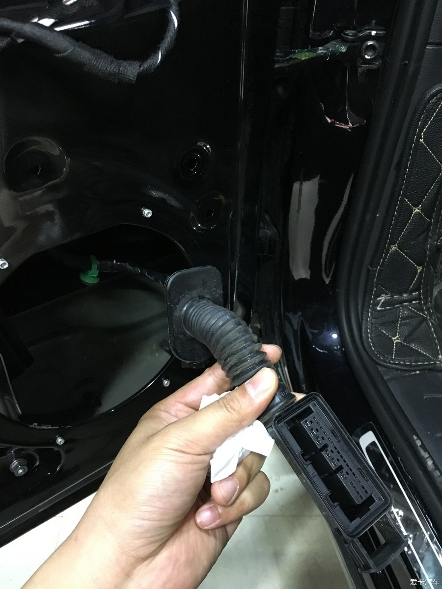

就是门和车身线对接的接头
就是拆

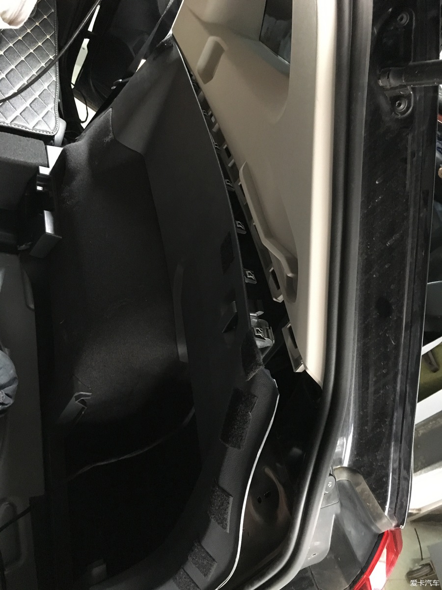

后排座椅也得拆掉

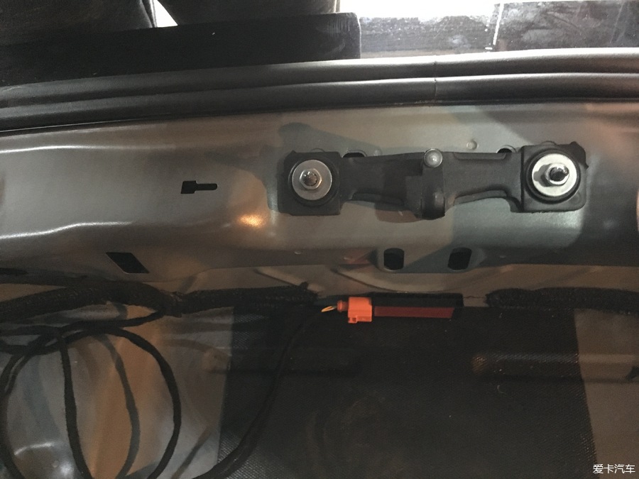

后备箱也要拆,一切为了把线走到后面来!
后排座椅后面这里需要放一个天线
本来这根天线是要放在后杠里面的,我嫌麻烦就直接放这里,不过也没影响!

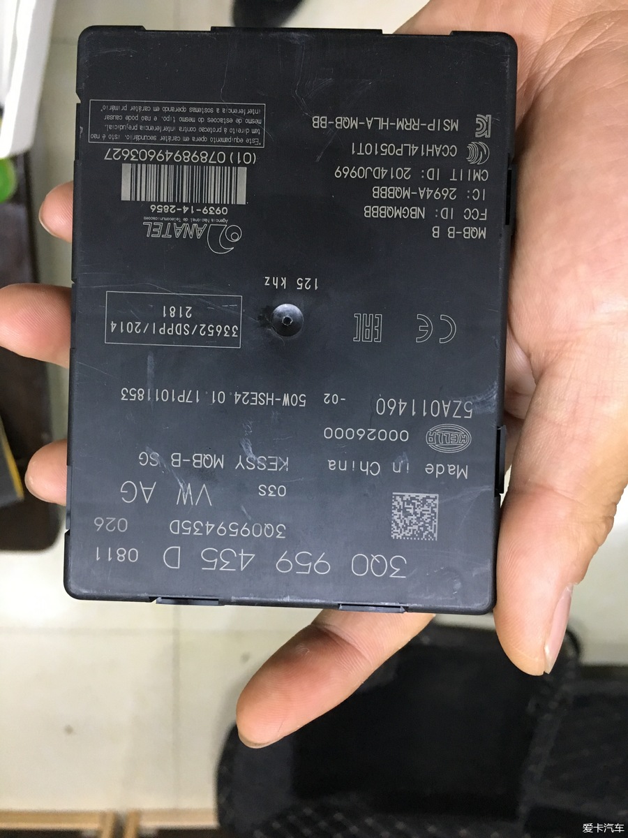

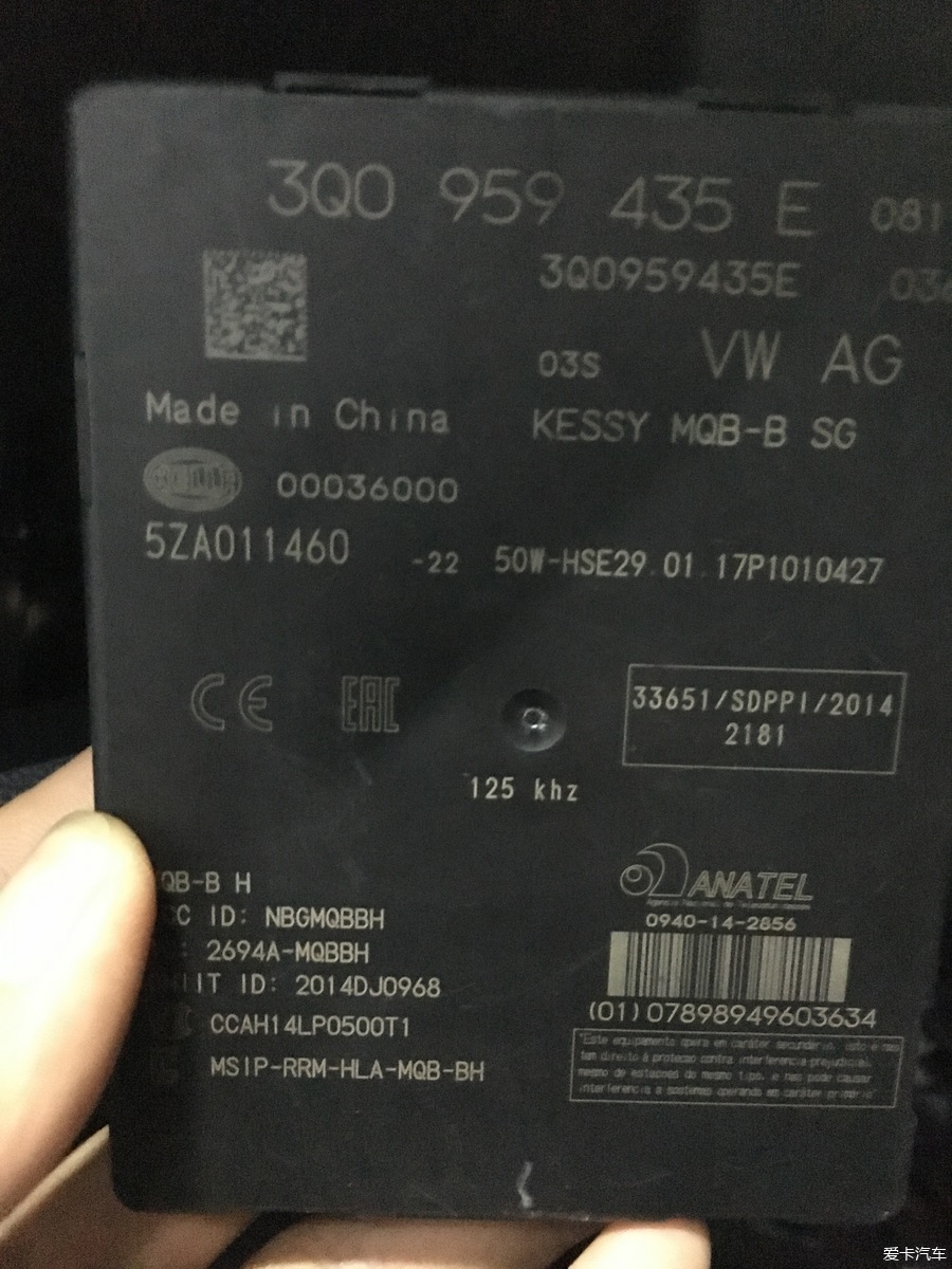

这是原车的模块,就在方向柱的旁边放着,不支持无钥匙进入,果断换掉
这个是要换上去的模块,装好写入数据就可以了

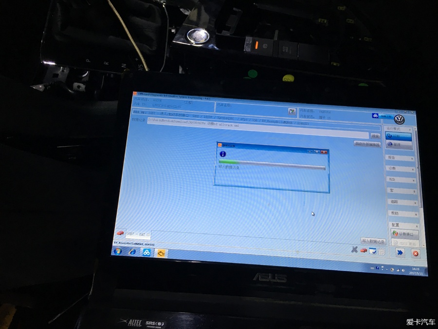

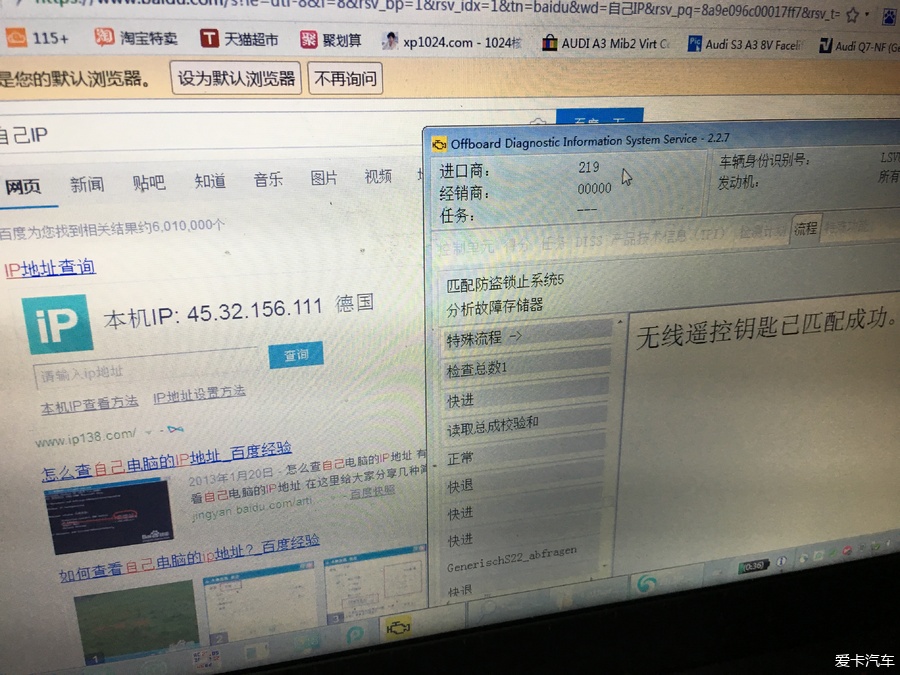

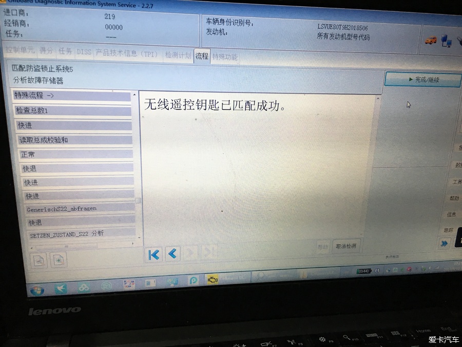

写数据搞的有点久,挺麻烦的,反正我也看不懂!哈哈
钥匙已经匹配成功了,就快完成了、
德国的IP,很牛逼的样子,哈哈!

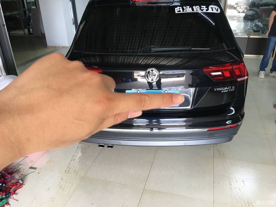

      至此已经装好了,我还拍了视频,但是不知道怎么上传,后面学会上传视频在来补充下吧!试用了下效果很满意,感应范围大概在1米多一点,在也不用总是掏钥匙出来解锁了,尾门的天线感应范围也挺远的。今天就带了一把钥匙过来,改天在带上另外一把钥匙过来匹配下就可以了。后期折腾在来分享给各位车友们!
