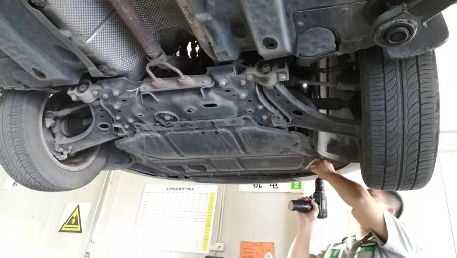

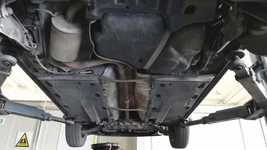

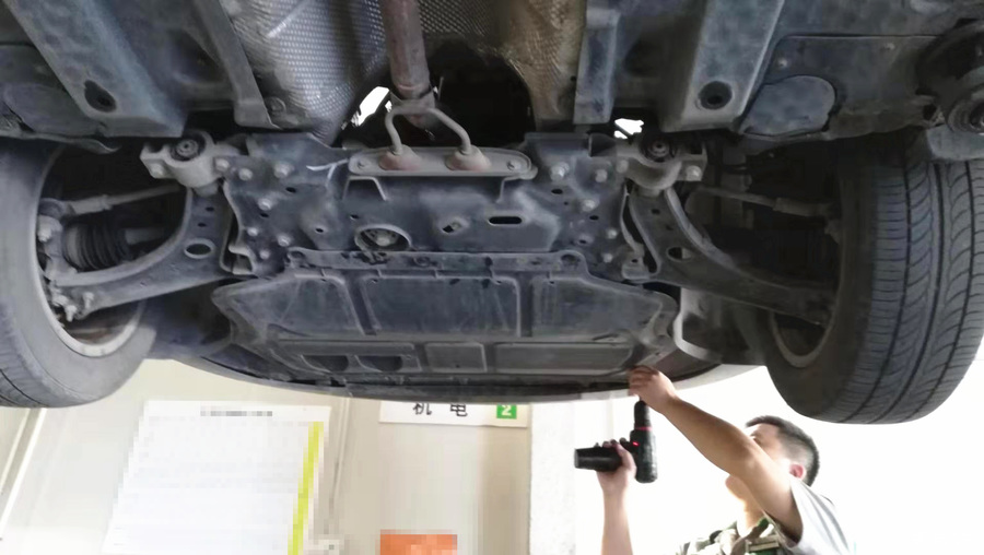

到达店后,检查车辆,填写车辆信息。后进入车间升降机工位,车辆抬升

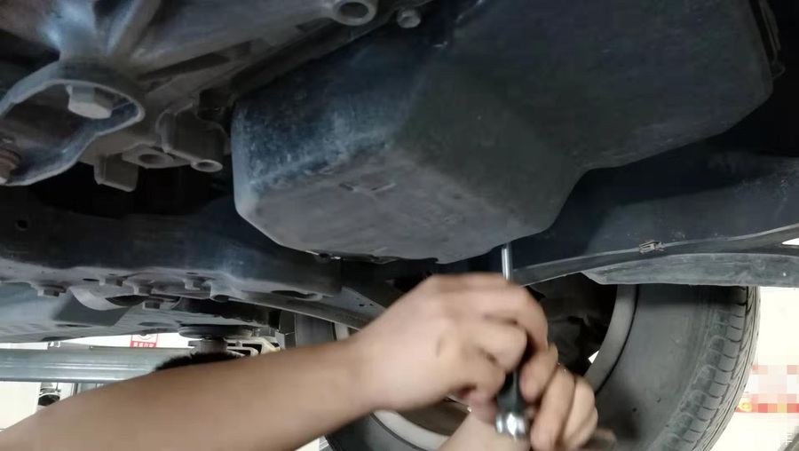

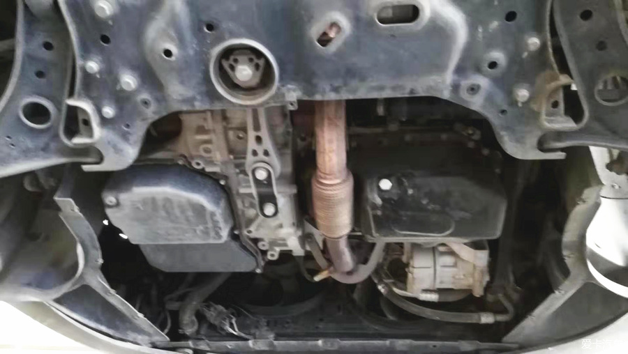

拆下发动机护板后,可以看出发动机舱下部有二个油底壳,二个油底壳外观形状类似,同样都有一个放油螺丝。右侧的为机油底壳,左侧的为变速箱油底壳(车头方向)

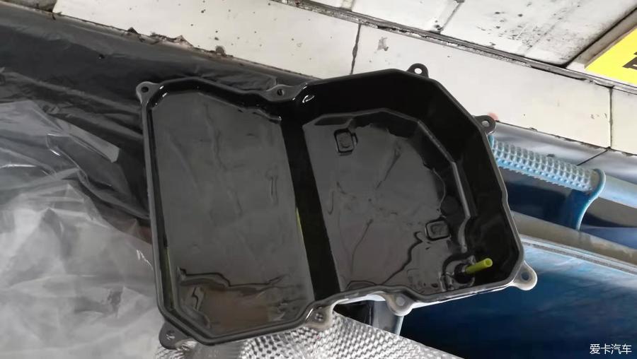

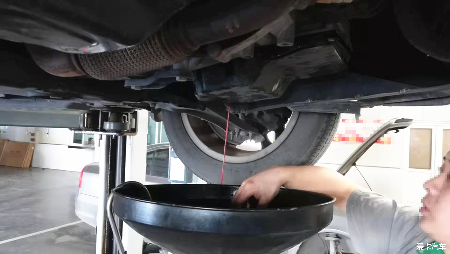

拧下变速箱油底壳上的放油螺丝,放油至不再连续滴油为止。放出的油液颜色还略带红色,是不是说明油质还不是太差

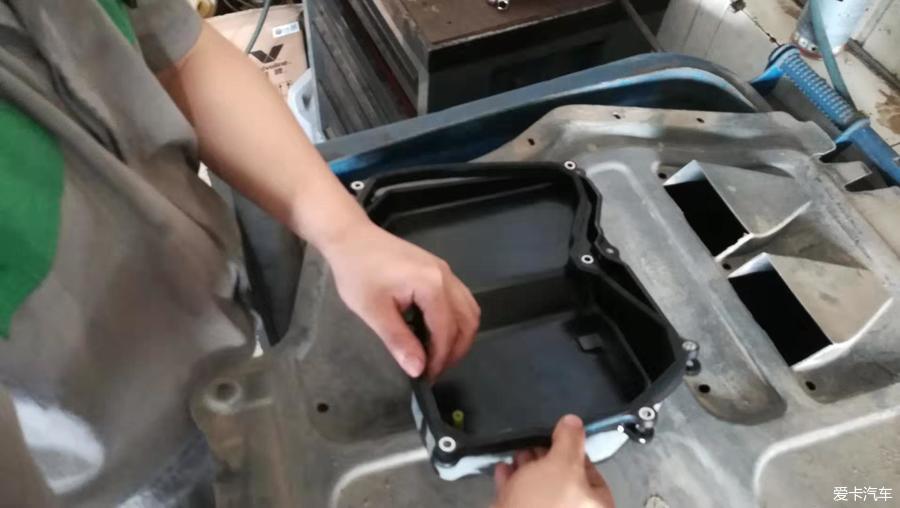

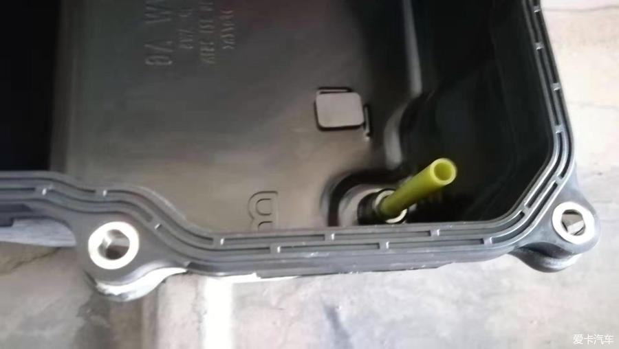

拧下油底壳周边的固定螺丝,将油底壳拆下,可以看到油底壳内的残油及用于吸附杂质的二个长方形磁铁块。油底壳周边可以看到密封垫

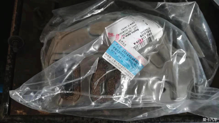

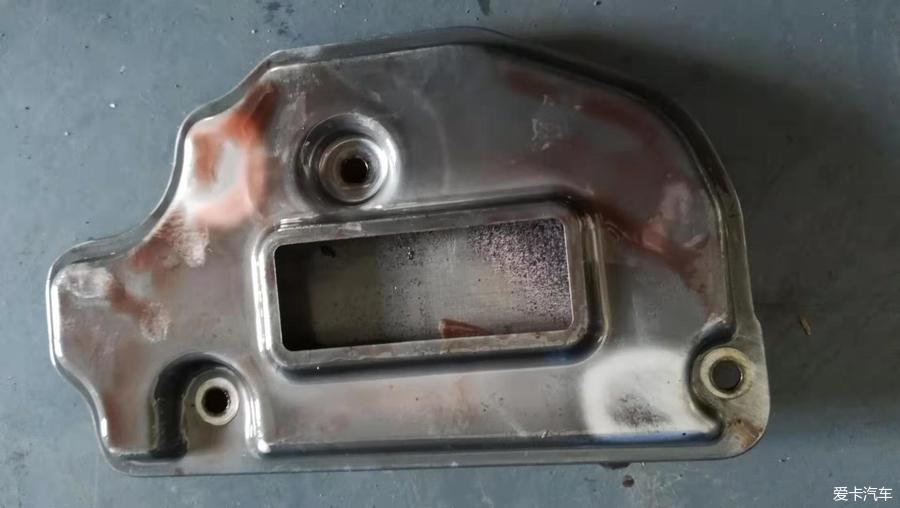

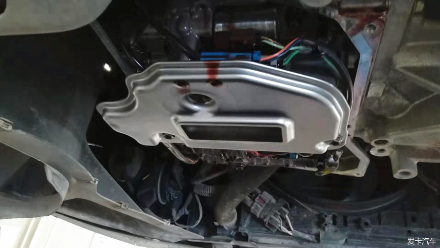

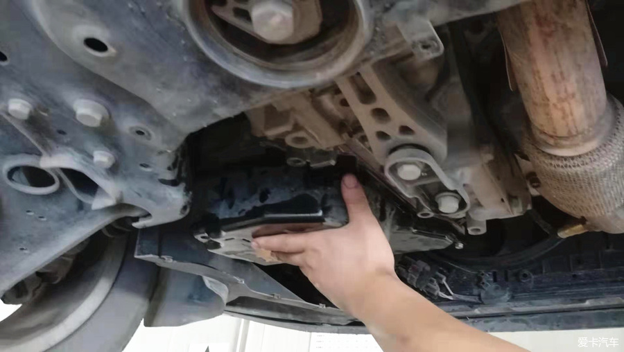

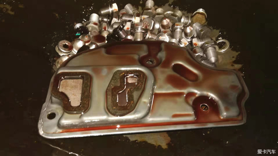

拆下油底壳后,露出变速箱下部的滤芯(银色部分),将滤芯拆下

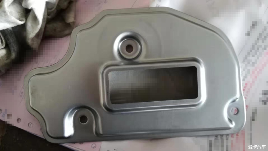

以下为本次需要更换的自动变速箱油5桶(1L/桶)、滤芯1个、密封垫1个
在继续控油的过程中,清洗油底壳及二块磁铁。清洗好后将磁铁按原位置放好,将新密封垫安装在油底壳上
安装新的滤芯
安装好油底壳,准备加注变速箱油

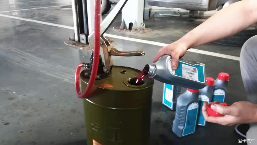

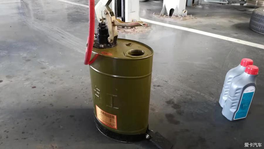

这个加油的装置不知道叫什么,一个铁桶上面有一个加压柄,一个连接管,暂就叫加油机吧。
将5桶变速箱油加入加油桶内

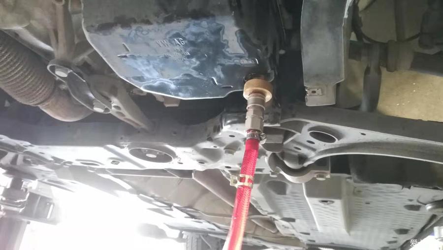

将油桶连接管的一端连接油底壳下部的放油螺丝空,通过手动按压,不断加压,将油液加入变速箱内
拆下连接管,看到红色的油液自然流出(技师说,此款变速箱使用量为5L,现在这种状况正常,若是不向外流,说明加少了,或是向外喷出,说明加多了)。
