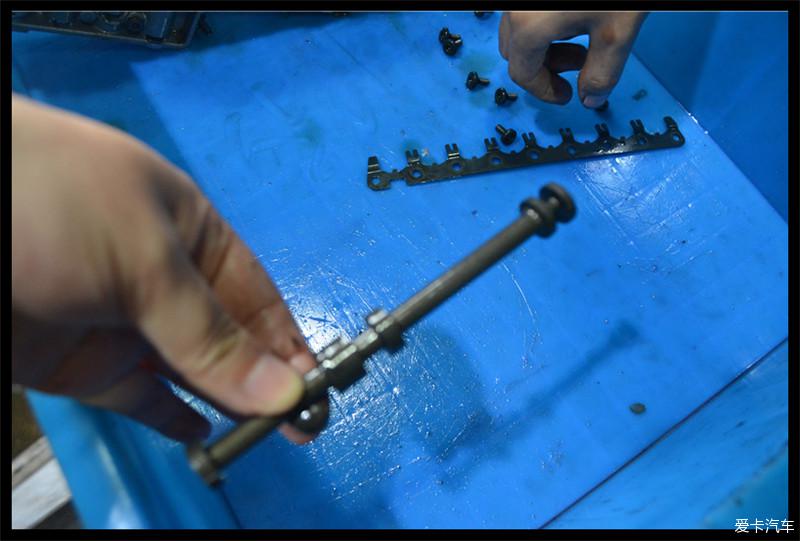

拆掉所有固定电磁阀的螺丝,拆掉电磁阀。
取下电磁阀
手里的电磁阀

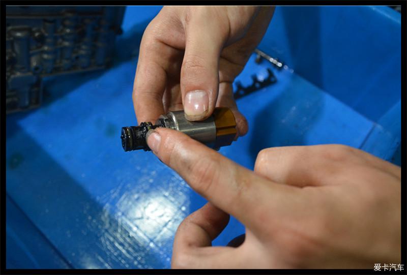

经检查电磁阀有损坏。用手轻轻扣一些,会发现有脏东西吸附在上面,是油脏了造成的。
电磁阀有损坏的原因:电磁阀里面都有一个小阀芯是靠电流来工作的,如果变速箱油里有脏东西,时间长了,就会影响阀体的阀芯的正常工作,导致油压不稳,车会有顿挫的现象发生。
