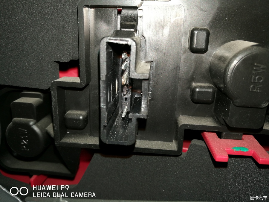

由于故障是偶发,因此锁定插头故障,拔掉插头,果不其然,有一根插针已断。
发表于 2017-01-08 20:31    IP属地:未知
待续。。。。。。
从插头插座的情况来看,有一根针由于长期接触不良电流过大,已经造成断针,电线也有融化现象。

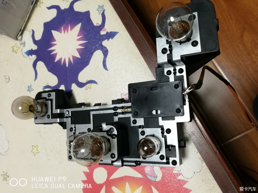

再细看相关的帖子,发现有人提及:三厢必须拆掉尾灯总成。不得已,拆。。。。。

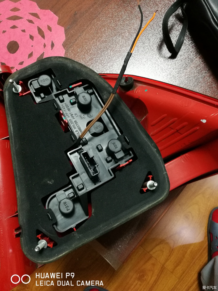

这是拆下来的尾灯总成,上面的电线是后加的。
三个螺丝,外加一个T20螺钉(掀开尾箱,在左角一块黑色塑料上)
看来,该拆的还得拆!

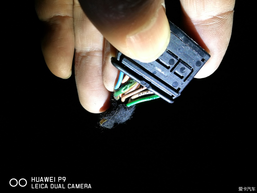

拆完后找出断掉的针脚,重新焊接电线(在线板上用小刀刮一刮,挂上焊锡,就好焊接了)。

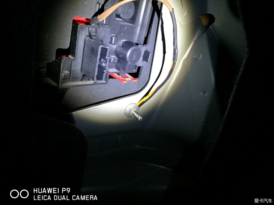

焊好后,有的大侠说将线头直接接到螺钉上即可。如图
实践证明,此法并不都可行,实际上这颗螺钉生根在尾灯总成的塑料上,固定在钣金上,虽然车上钣金是地线,但并不能保证完全是贯通的。我的车上就不行。
再次证明,偷懒是不行的。
最后还是将焊接出来的线与对应插头的线直接接上后才完全恢复。
实践证明,很多故障自己是完全能够处理的,但偷懒有时是不行的。
