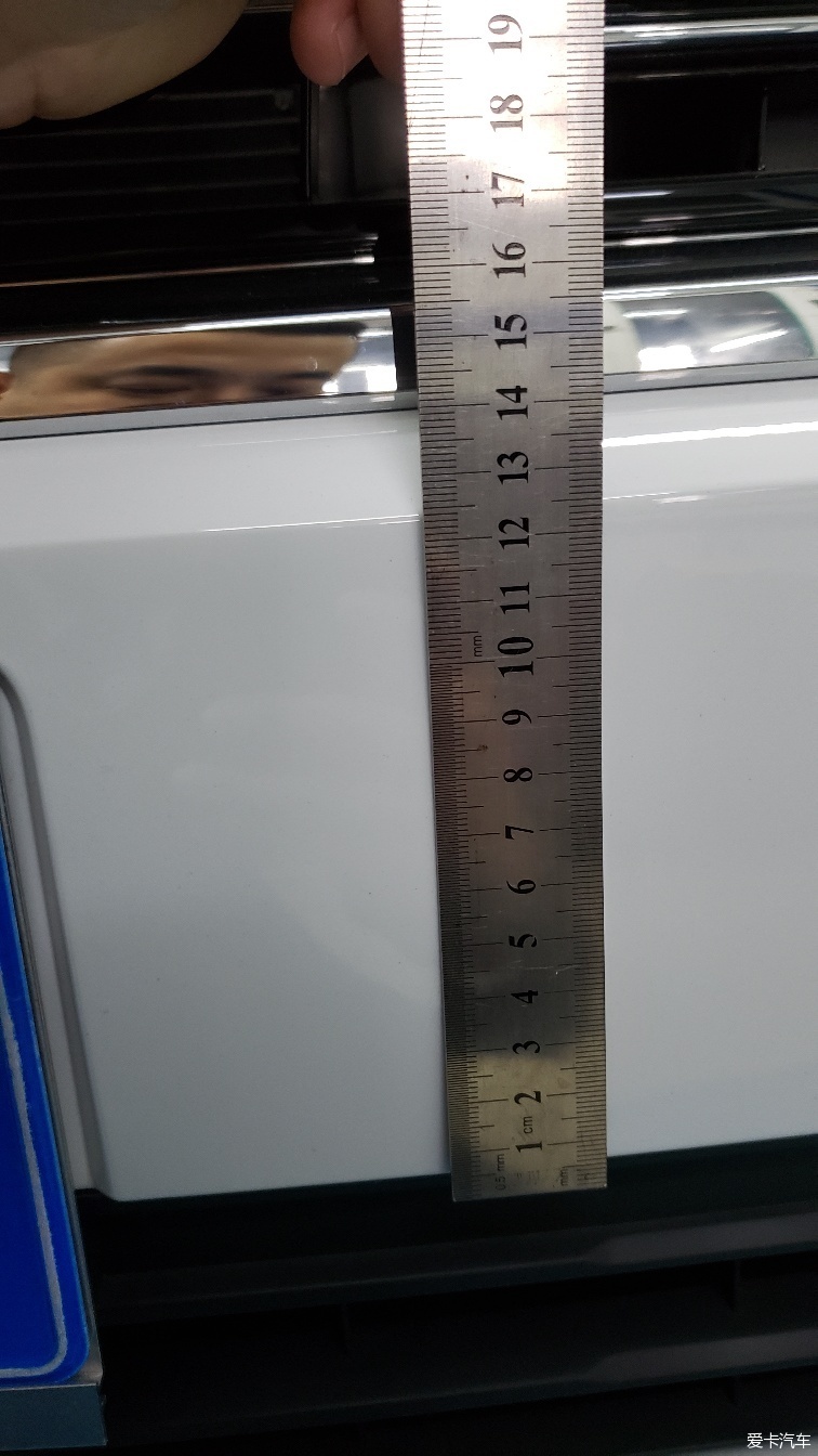

刚好同事的迈腾在旁边,测量一下他原车雷达间距~

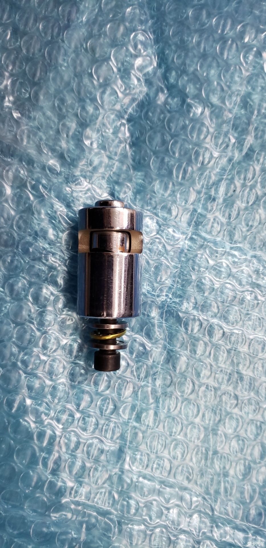

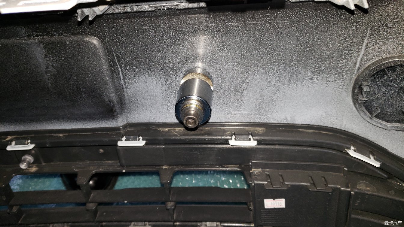

卖家带过来的大众奥迪开孔神器!超级好用!回头需要邮寄回去(有保证金)先用8㎜钻头打中心孔~再用神器!
间距定位!标记!
定位标记,与封钉距离19CM

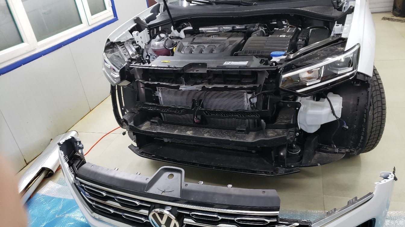

拆解就不细说了!就是一顿小螺丝~让后大力出奇迹!只断了一只卡扣!
原厂图!

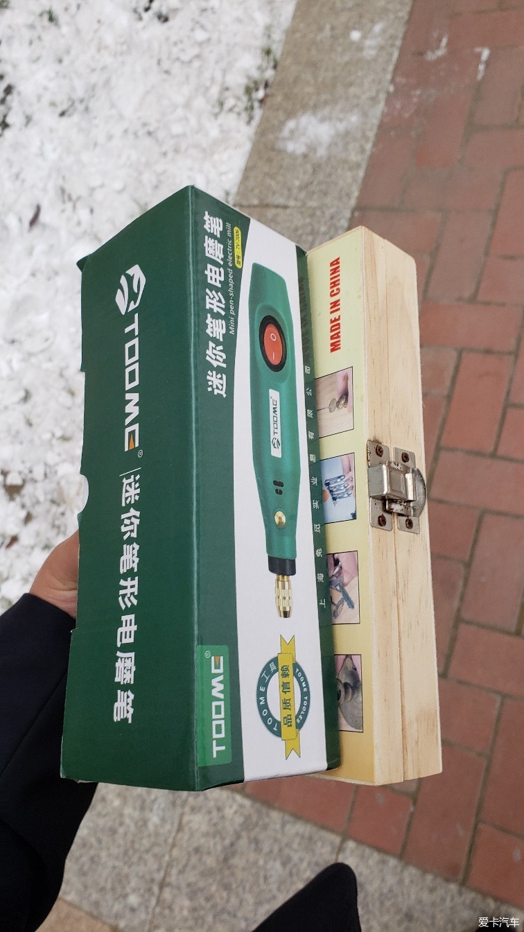

需要的工具~早上出来忘记带了!为了完美中途回家取的!
左侧行车灯后面!
右侧行车灯后面!准备下刀!

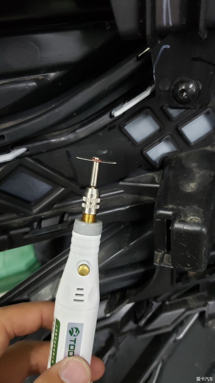

组装工具!
看着很锋利的样子!

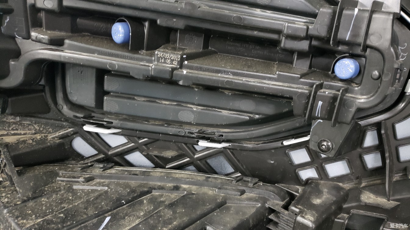

开孔,原车杠后面有一层保护框架~需要挖出雷达底座的位置~不要太用力免得把杠伤到(割透了就完蛋了)
部分已经被割掉!

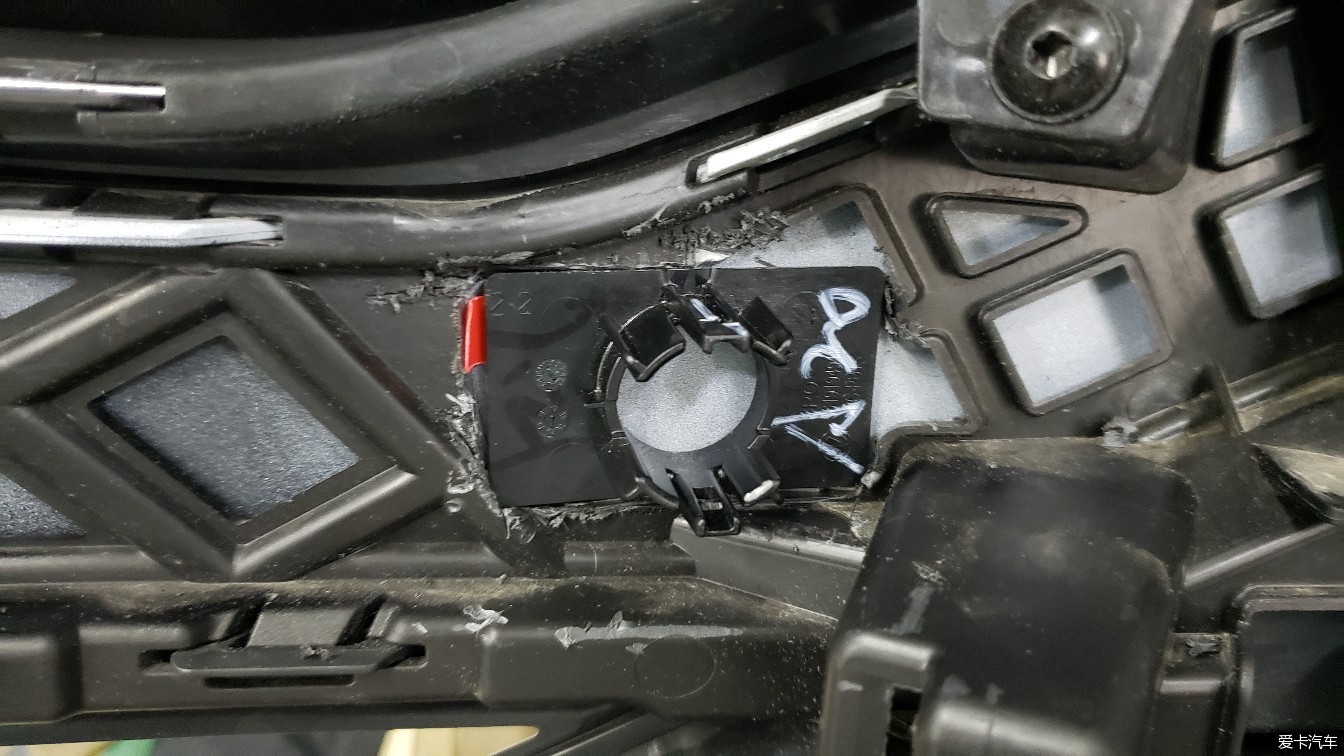

把底座比量一下~对好位置!另一侧也按这个距离弄!免得左右不协调!
OK  搞定一侧了!欣喜中……
另一侧!

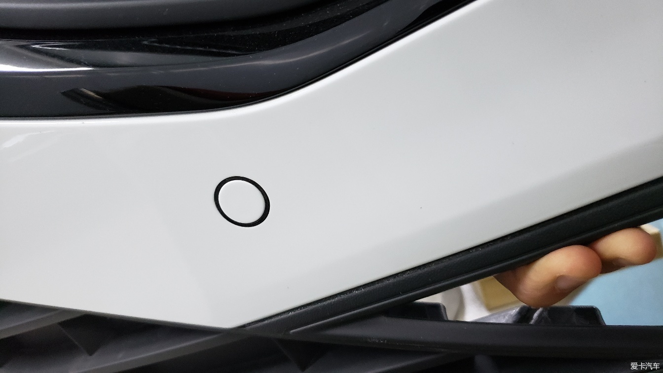

放上底座!在圆孔中间做标记,方便打孔!
中间这两个在外面打孔!
开孔神器!很圆!原厂漆就是好!一点没嘣!
神器另一侧~用内六角旋转开孔!

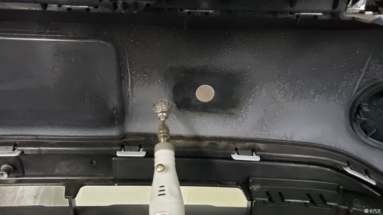

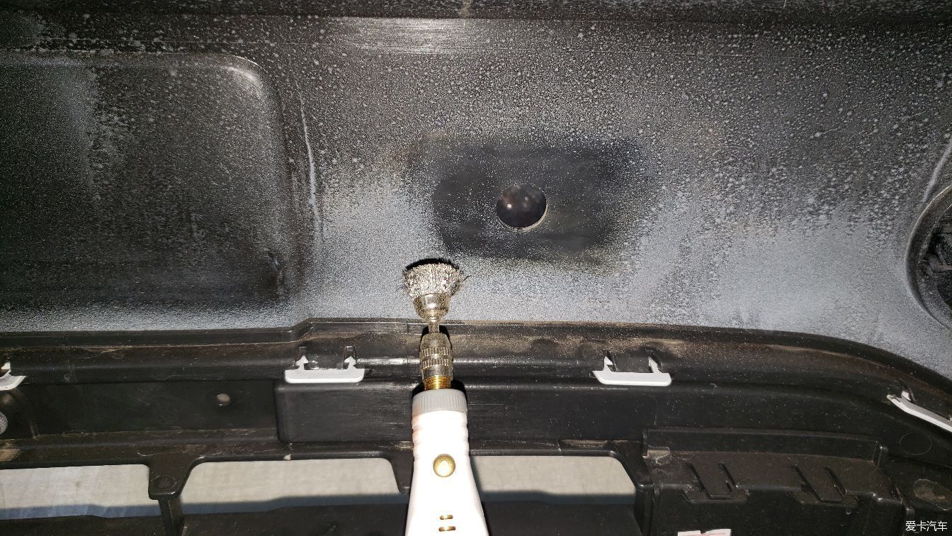

开孔后~原车杠反面有部分底漆~需要把底漆打掉!(不打可能粘不牢)
搞定一个!安装底座的时候,用加热枪烤适量温度(杠打磨处 底座胶面)

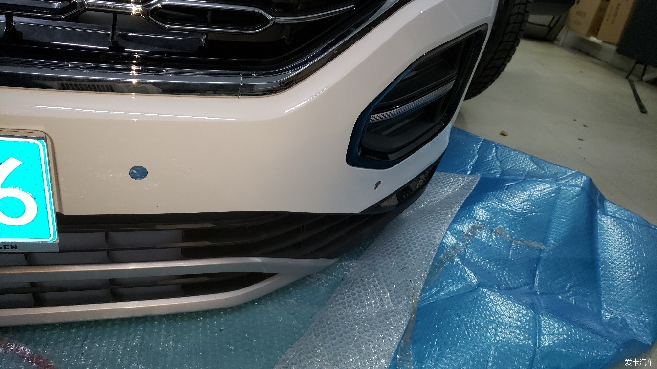

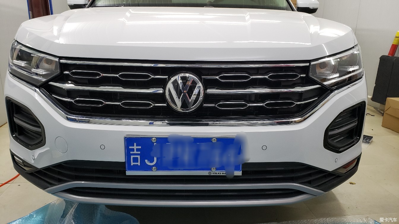

粘好了看看外面!是不是很完美!

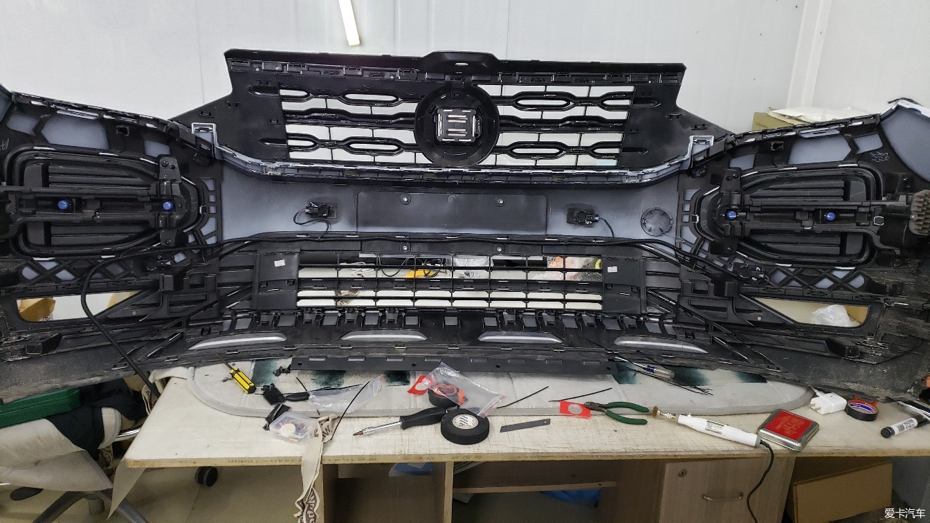

OK,全部粘好!线束用累死狗固定在下中网上端卡扣处!

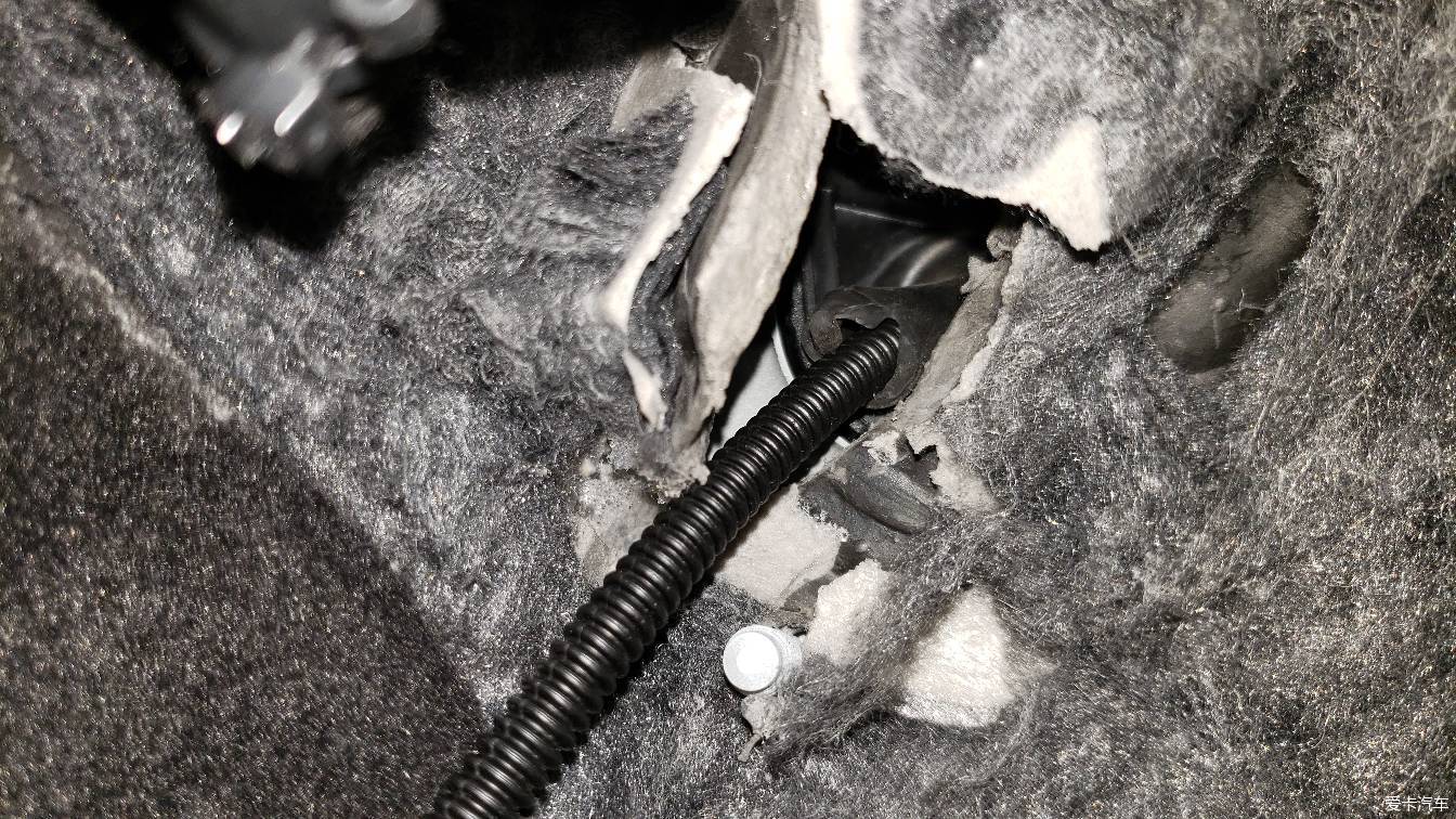

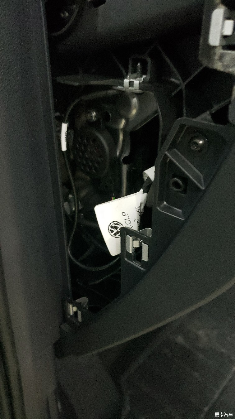

接下来开始穿线!原车电脑线束(左脚踏板上方)旁有预留口的~
这个就是原车的雷达模块~不知没啥有个空插~难道顶配前雷达也是这个网关(猜测)!
这就是发动机电脑进去驾驶室的线束~左侧有一个预留口!估计是厂家知道有升级的预留出来的(高配都有的)

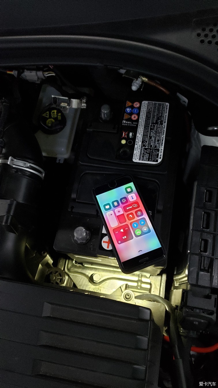

我把电瓶拆了~两个电极(十号套筒)先断正极,一颗13的螺丝!
电瓶那颗13的螺丝!

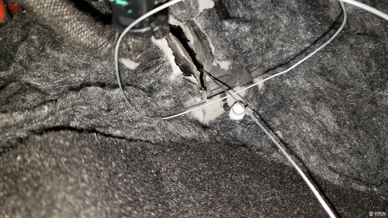

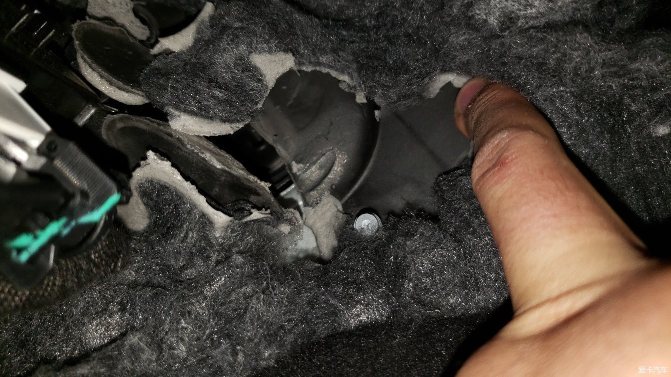

用壁纸刀把那个预留刮一个小口,然后从内室向外穿出一根铁丝(怎么穿都行总之向里拉)
大众这黑心棉啥时能改改~

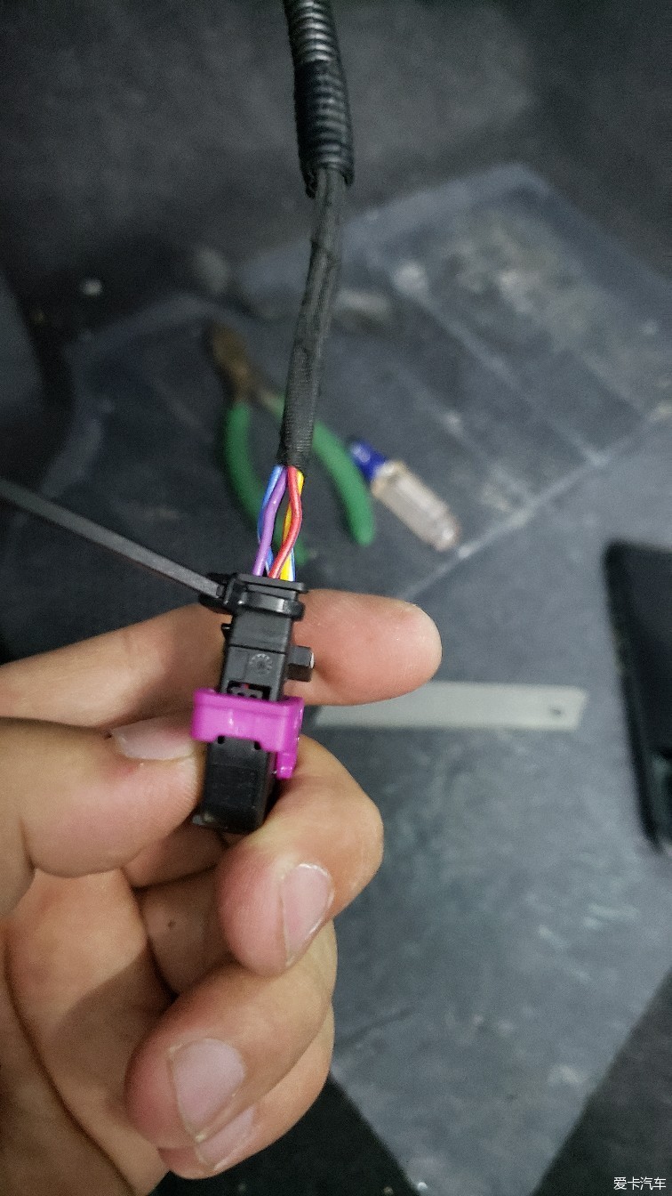

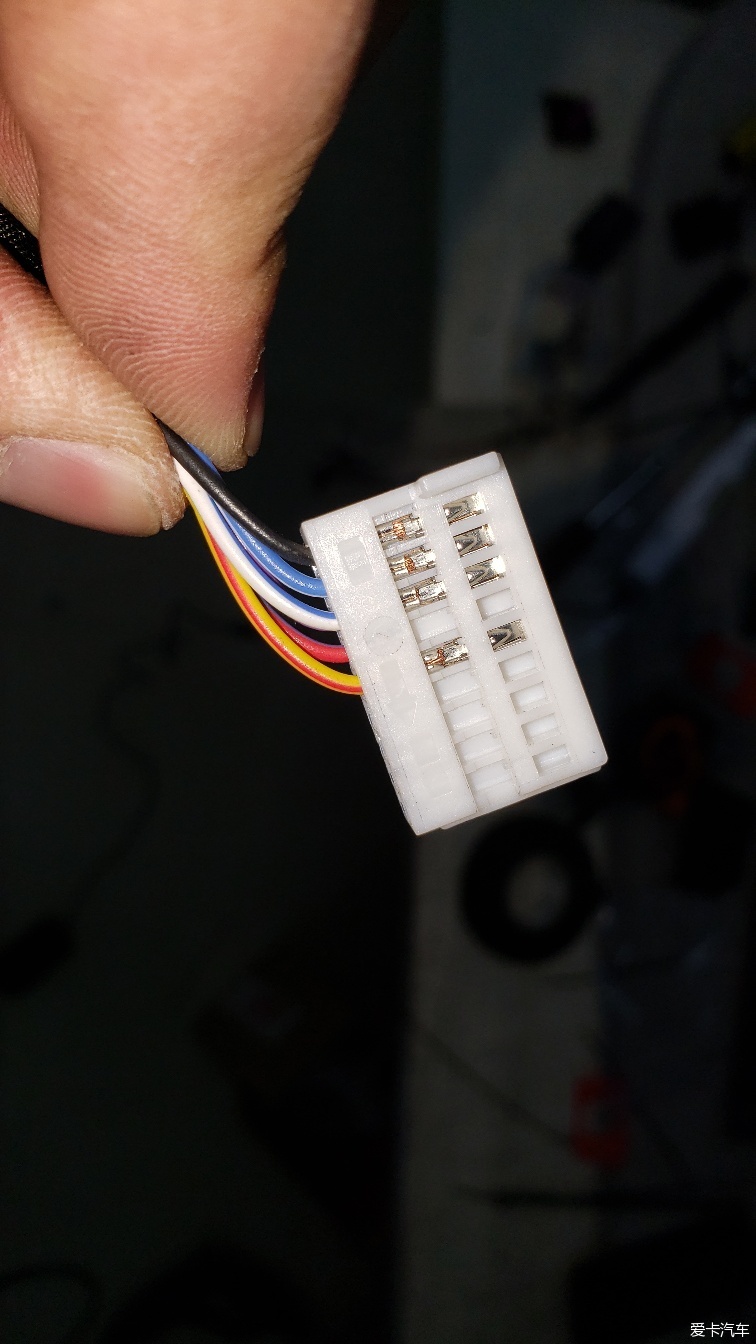

线束来的时候就带着插头~需要分解~分解前记得拍照(能看到原来的线束在哪个插脚)!
不退针脚想要通过那个预留口是不可能的(拆了可以保证开口小密封好)!
拉过去~机舱这边把线束从电瓶无电脑中间,最好穿到下面走,看着干净整洁!

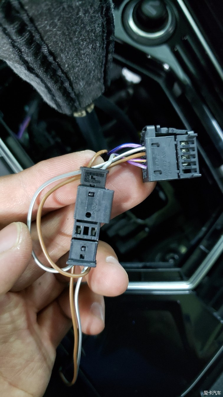

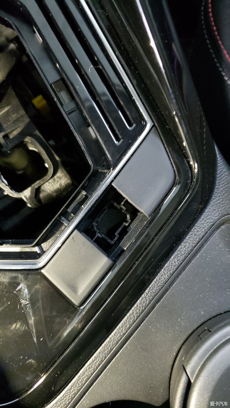

开始拆雷达按键区域,先把档套拔出(随车手册有插拆卸方法),取这个假的装饰座先拆掉中间这个盖你就会发现里面的玄机~用一字小螺丝刀打开卡扣用手顶出就下来了!
拼线~利用左侧这排(手刹车开关,自动驻车按键,节油启停按键)插头拔下!
插头!
找到1号2号角记住颜色推针~把拼线那两个针对着插进去~再把之前退出的1号2号插到拼线插头上(颜色对应)~(忽略这个不是原厂的线束,颜色拼错了,按主线束颜色来)插好后用电容胶带缠好!放回去不要影像其它机械机构正常工作就行!

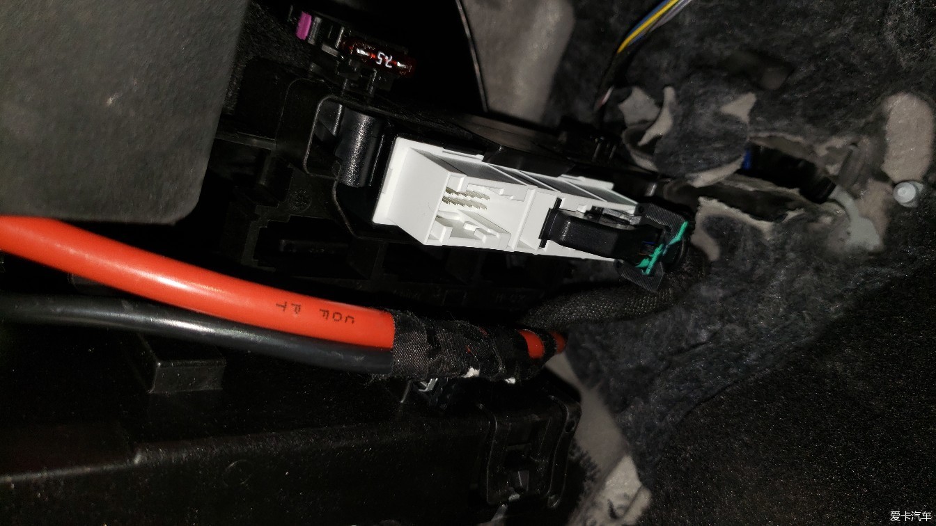

原车模块,位置在左脚休息踏板上端,很好拆!一看就会!
这个插头是原车雷达模块那个插头!T26插头
粉色  2号针脚
绿色10号针脚
蓝色垠环  16号针脚
绿色垠环 17号针脚
线束可能颜色不同~(具体问你的卖家)

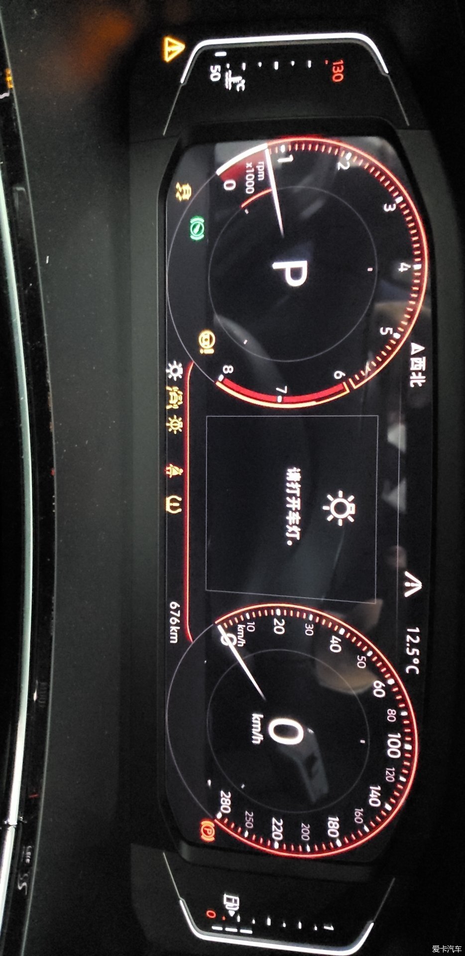

插好后恢复所有线束,先别急着恢复所有拆掉的零件,先试一下~确保没问题再恢复也不迟!

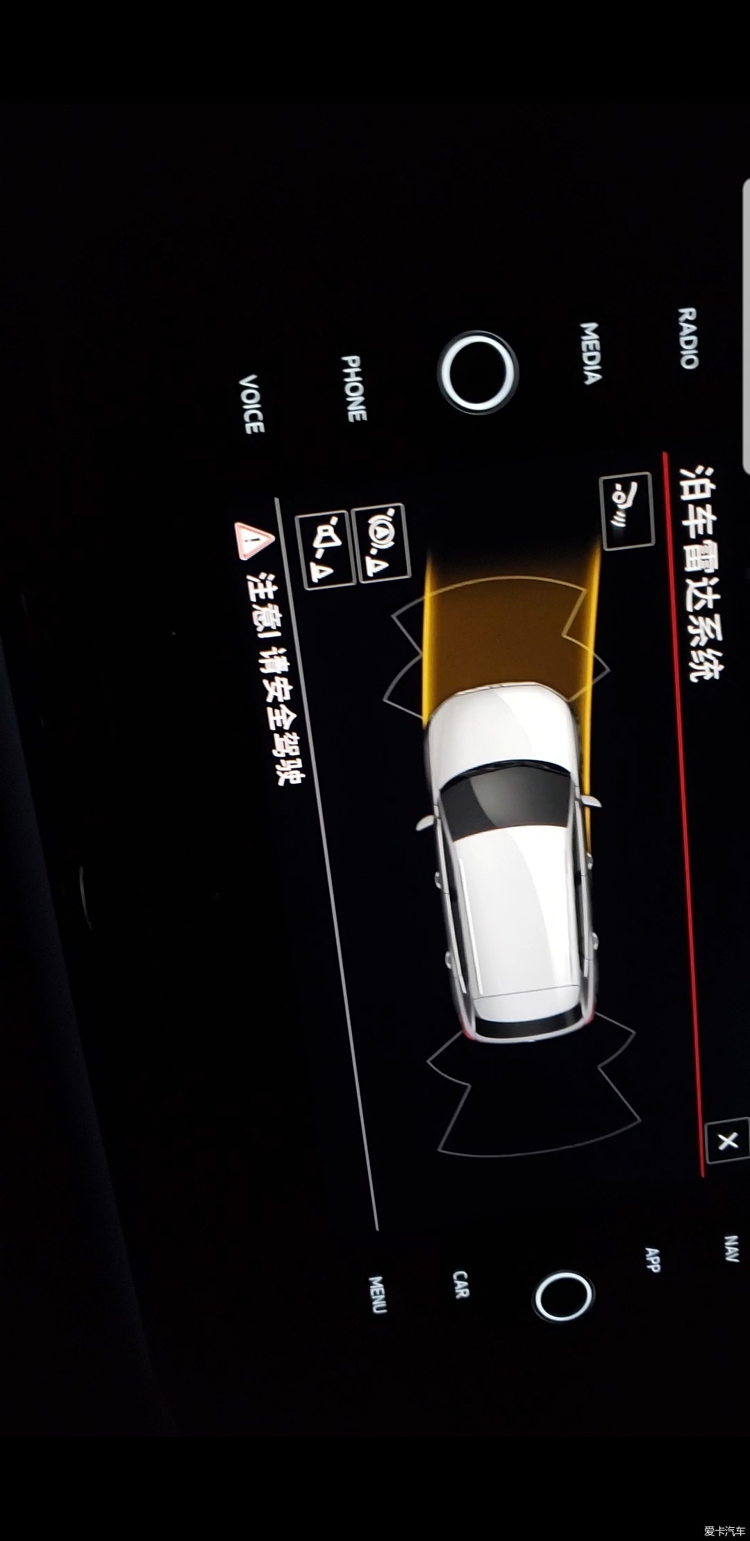

恢复电瓶,链接雷达~全是故障码!

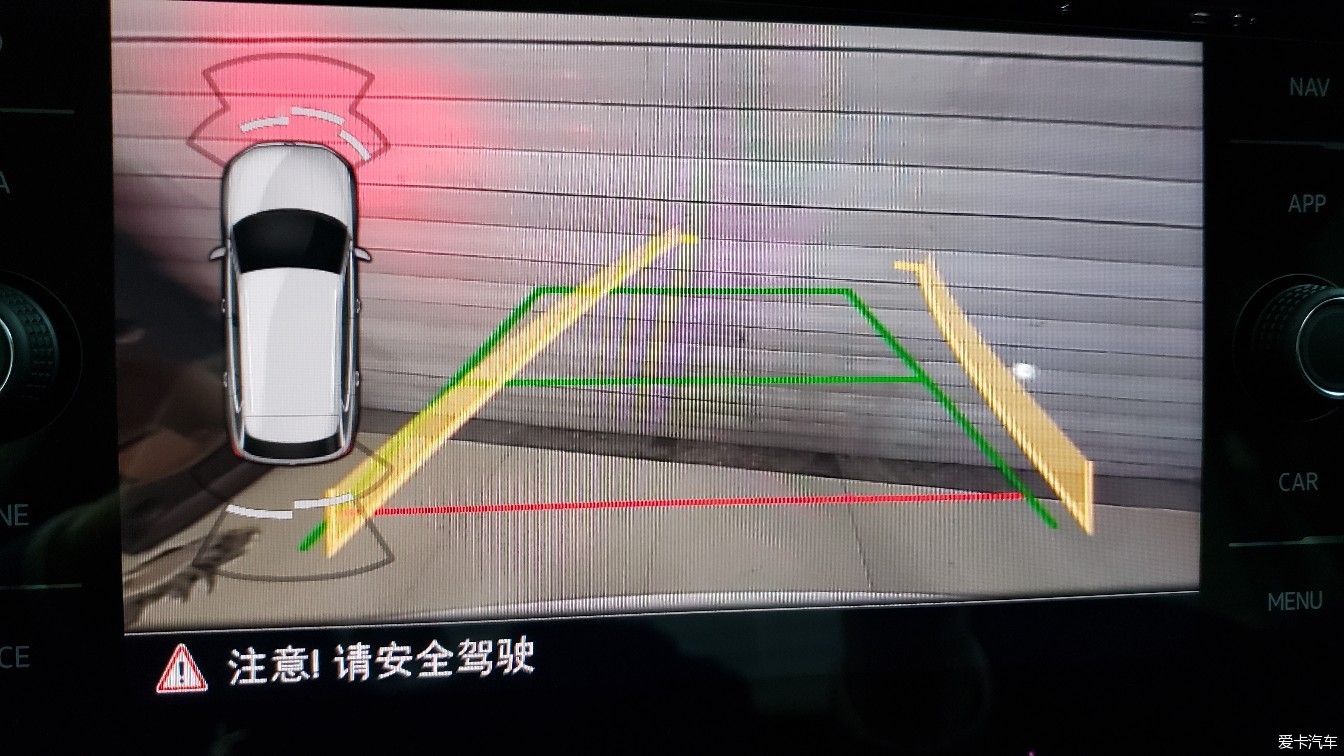

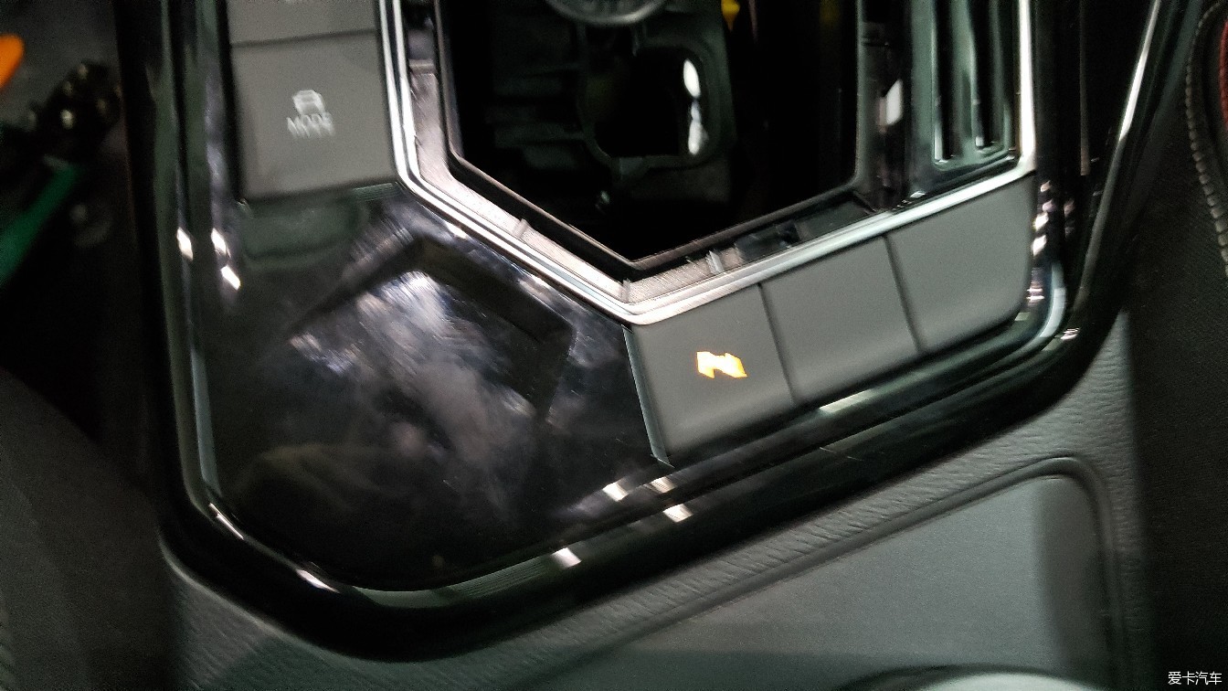

欣喜按雷达按键,雷达工作了!
R档
开关~拍的有些模糊了~
完美!一次成功!

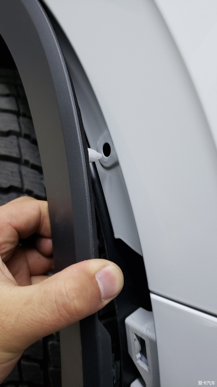

拆的时候断了一只卡扣~找朋友弄了两个!此时外面飘着大雪花!东北真好!
卡扣位置~翼子板除还有个黑色衬套和这个卡扣一套的!

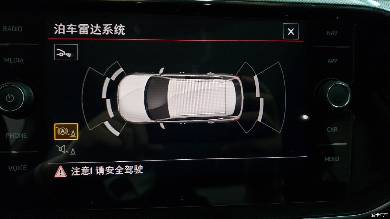

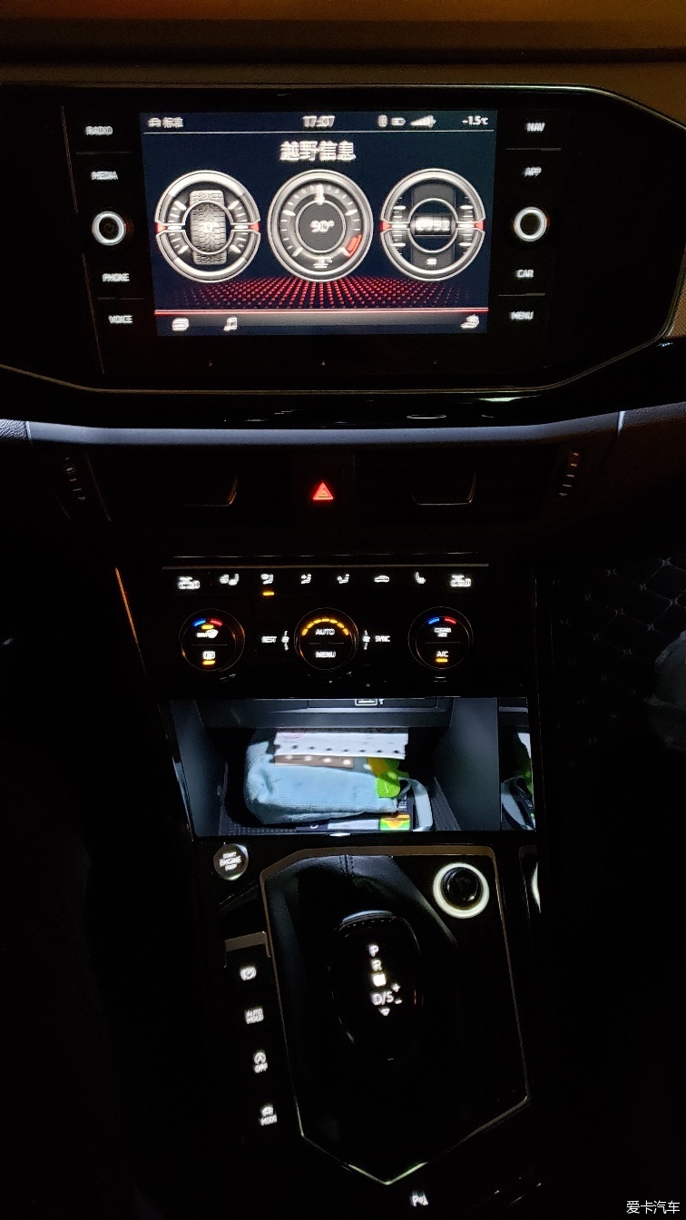

866C刷出越野信息!
回家试了一下,时速低于15公里每小时,0.5米内有障碍物雷达自动启动!(三代雷到的好处啊)自动前后雷达杀停(由于下雪暂时还没有测试应该没问题)
低速起步按雷达开关实现前段大尾巴!

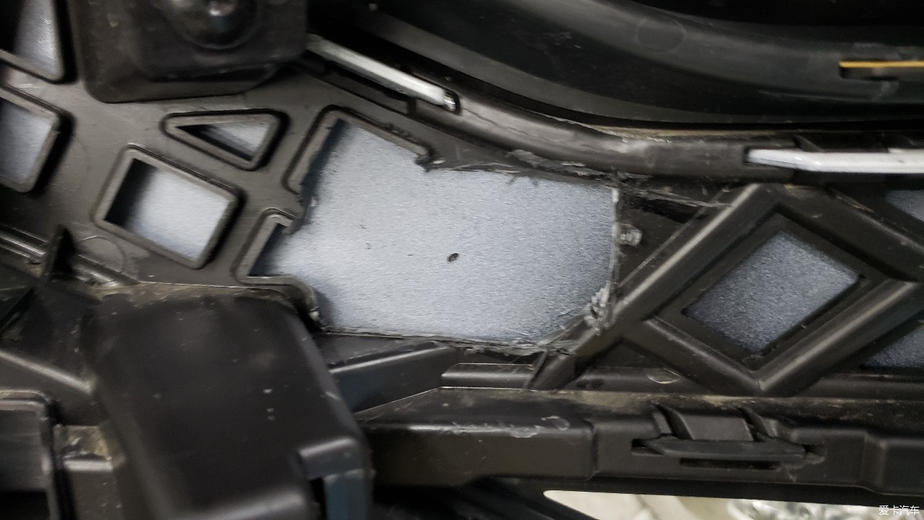

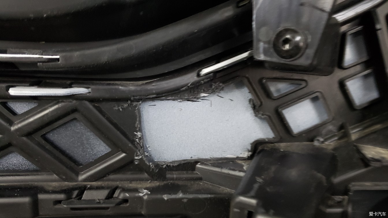

补一刀!缓冲泡沫雷达处需要割掉一小块!要不有些碍事,雷达会有些鼓~

屏幕触摸可选
来自 爱卡Android版 发表于 2020-01-14 22:28    IP属地:未知
引用 xuser18325579 于 2020-01-14 04:09:24 发表的回复
兄弟在吗,请教你个问题,微信有吗?你这倒车影像上怎么显示雷达的,我18118600386望加下,求指导
倒车的时候 中控可选    或者 5F匹配
