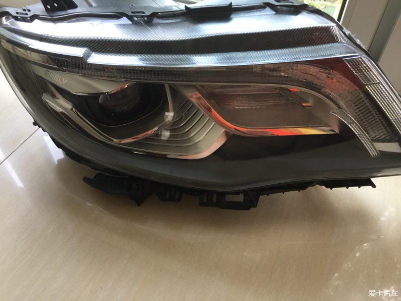

这是从某宝上弄得高配的大灯,原厂件,用的也放心
这两个灯应该是属于原厂拆车件,稍微有点小故障,但是可以完美的解决掉,这样一来,价格方面就大大的降低了。

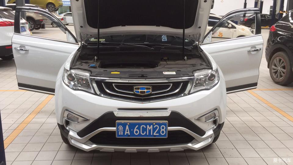

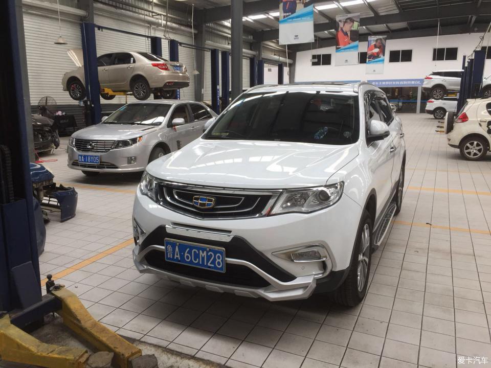

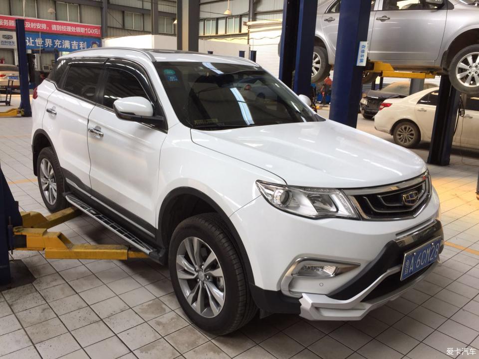

先来到车间,这对大灯一会就要说拜拜了,说实话,明哥的灯已经改过了,不是原来的蜡烛灯了,改成一个氙气大灯,一个LED大灯了,但是就为了高配的鹰眉日行灯,还得把总成换了
先上天看看下面地盘把,反正现在机舱里太热了,没法干活,先看下面有没有问题
全开散热,说实话我还是第一次看到2.0的发动机舱

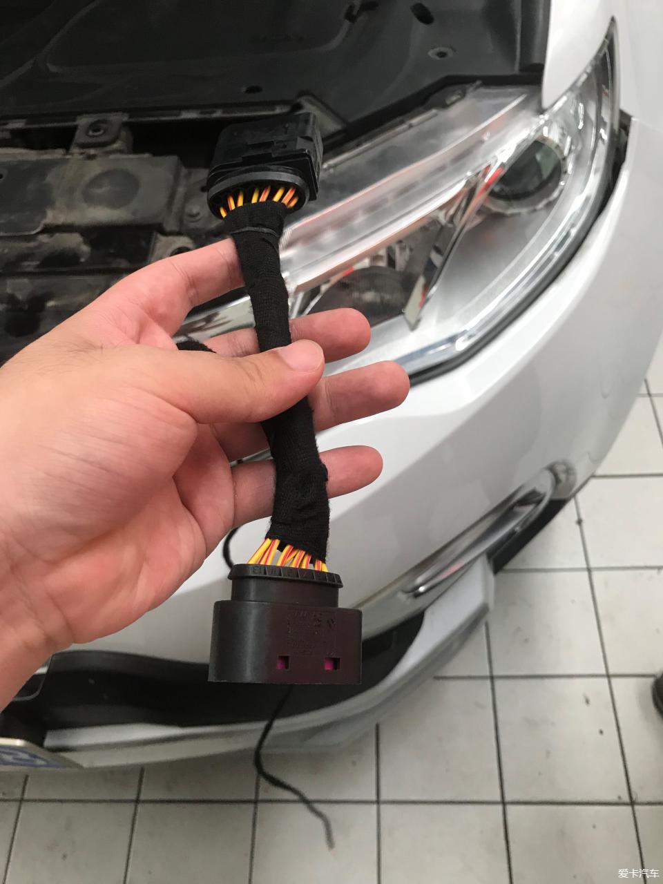

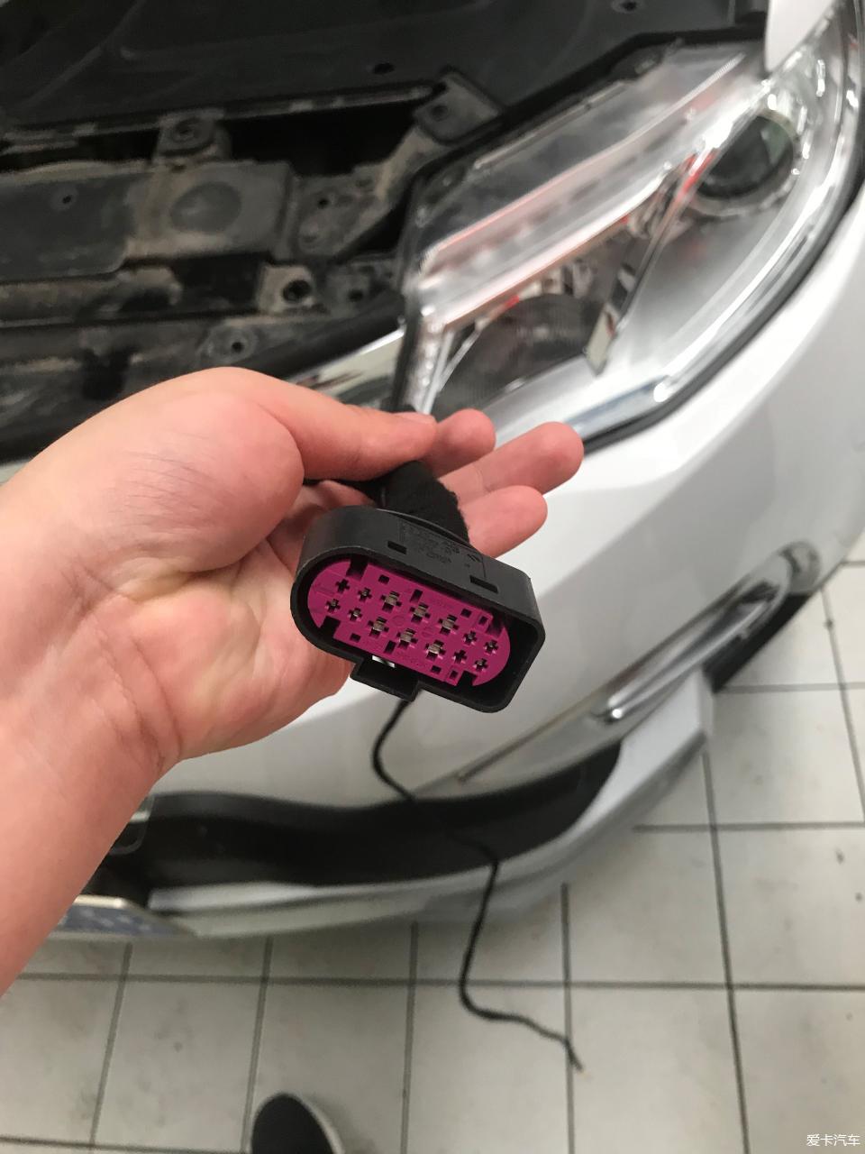

自己从某宝上买的大灯转接线,从几块到几十块都有,但是还是得要好一些的,毕竟走电啊

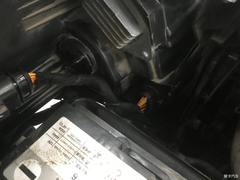

这一头是插到大灯上的

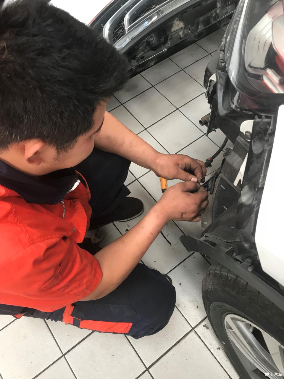

第一步,把包围拆了之后,把大灯线拆下来接上自己准备的转接线,先试试线和灯是否有问题,要不然装上了也是白忙活,能通电就行

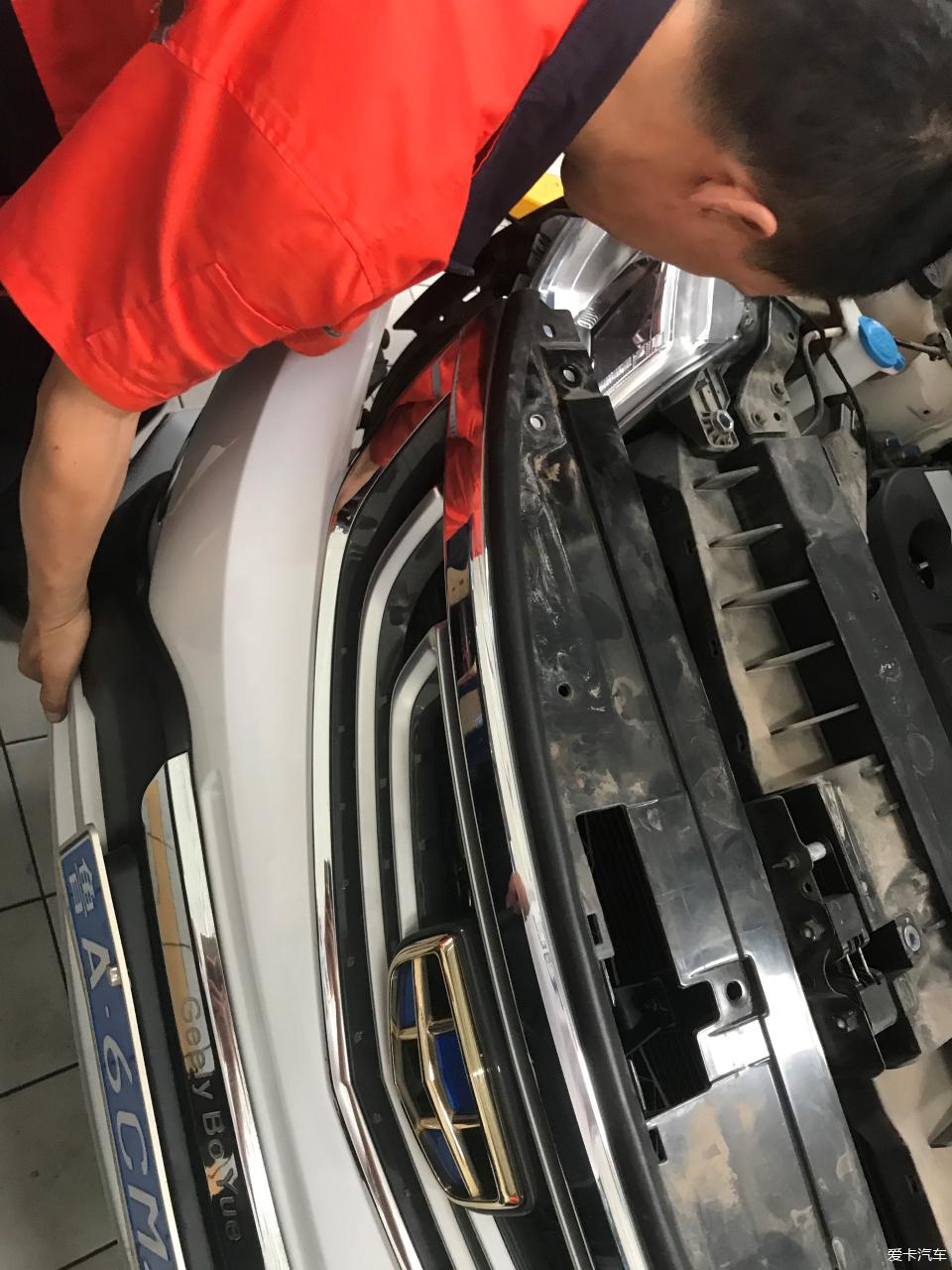

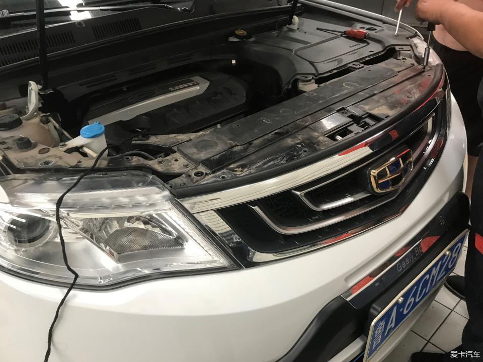

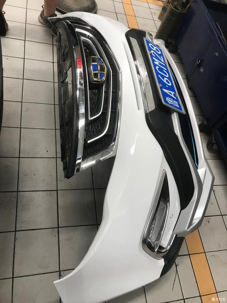

第二步:拆前杠,这是个大工程,得占了总工程的一半了时间了,这玩意真不好拆

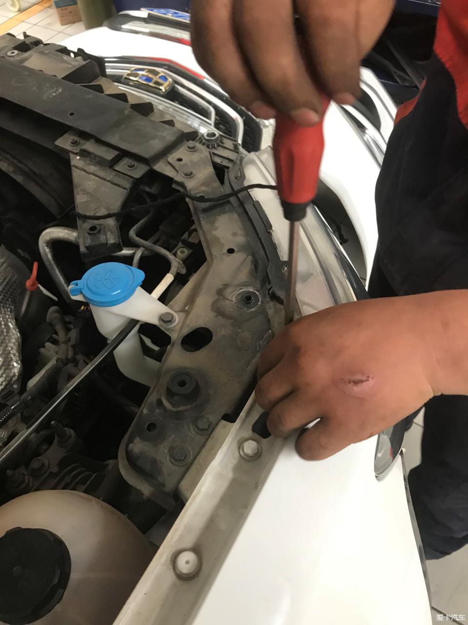

上面一圈螺丝全都卸了

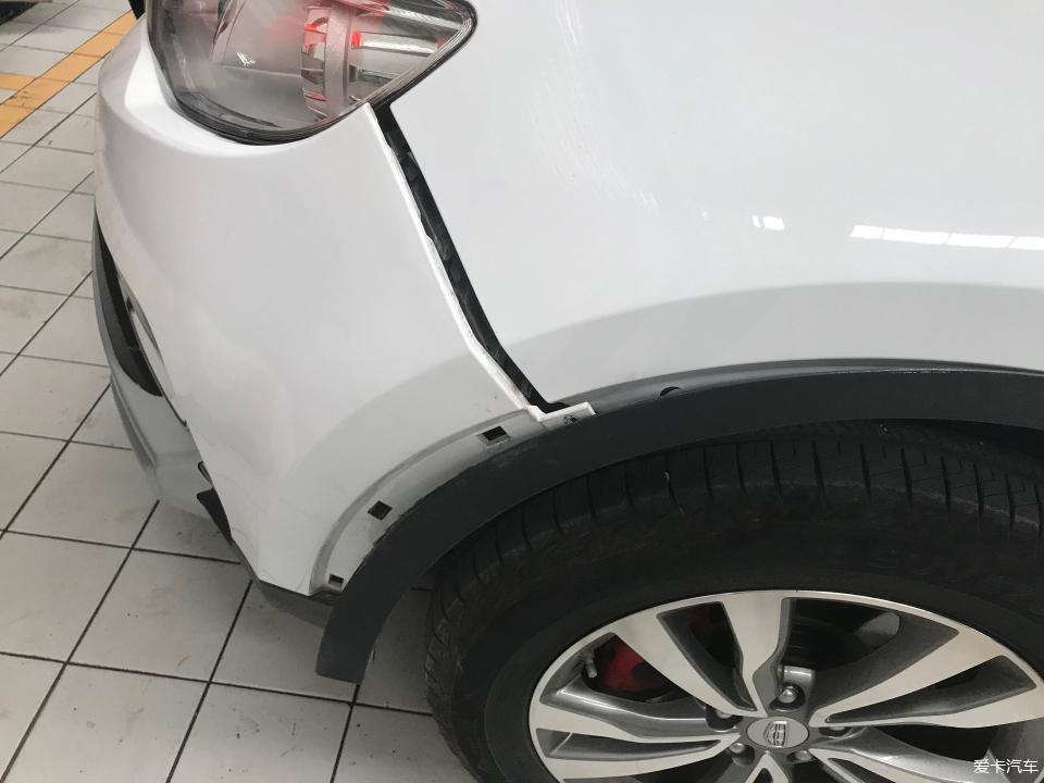

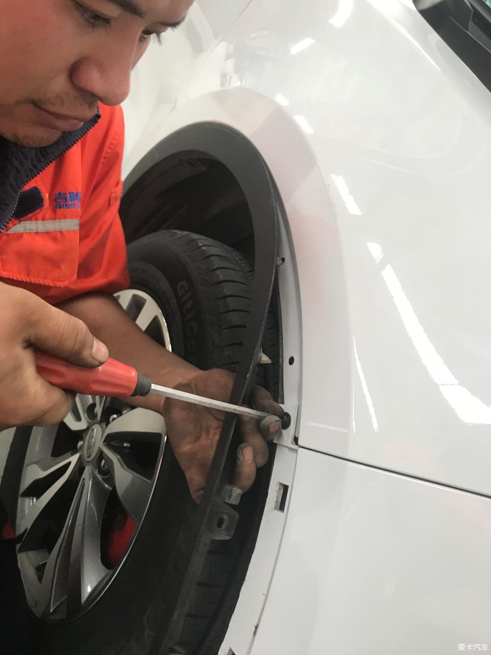

把两边的轮眉初卸开,里面还有一个小螺丝
就是这里,卸轮眉的时候,一定要注意,别太使劲,也别用螺丝刀硬翘,容易划伤车漆
轮眉部分卸完就是这样,基本快卸完了,但是别高兴太早,还得卸下面的螺丝

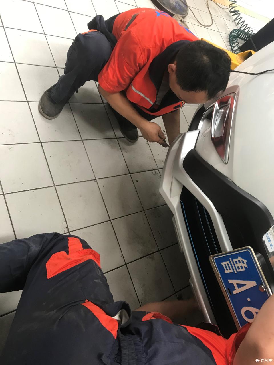

中间有三个螺丝,两边各有一个卡扣,不太好弄,升天也不能弄很高,卸完了螺丝之后,前杠自己会往下坠的

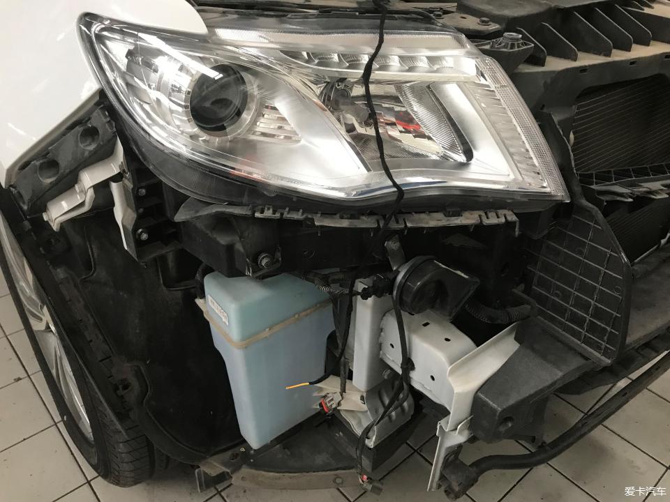

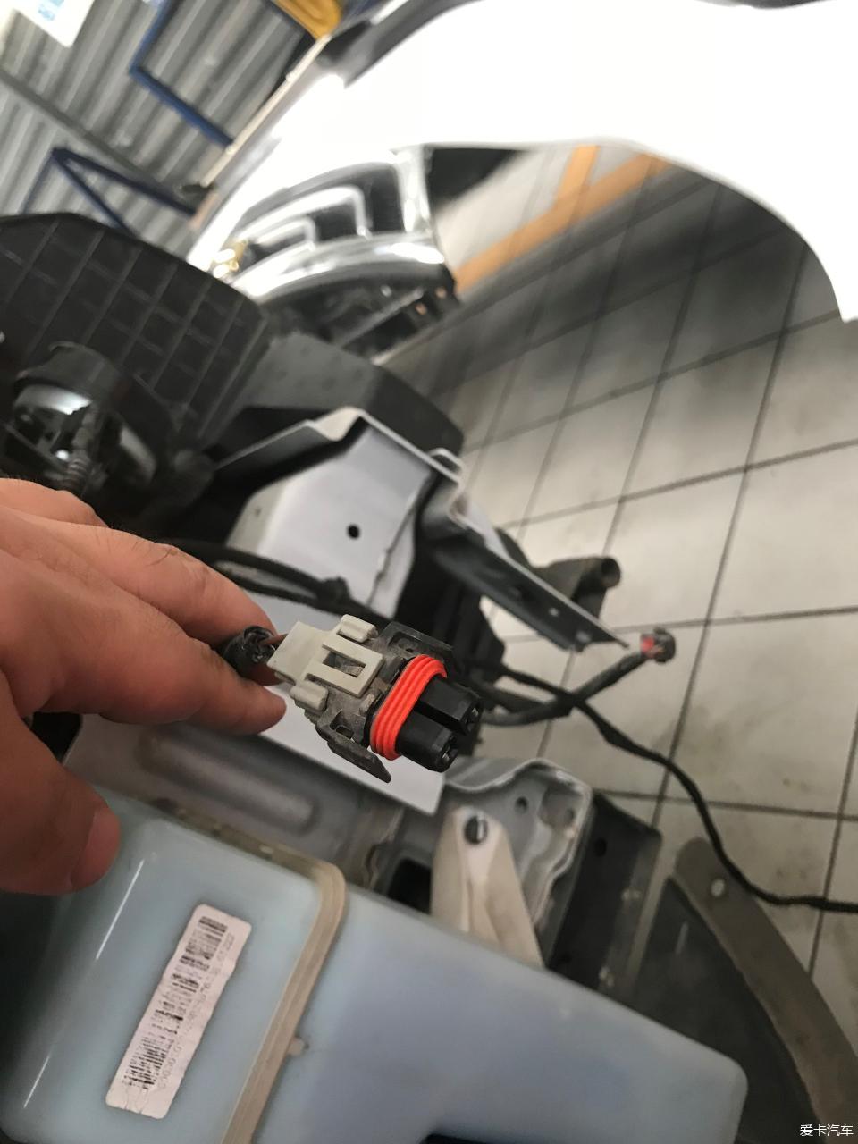

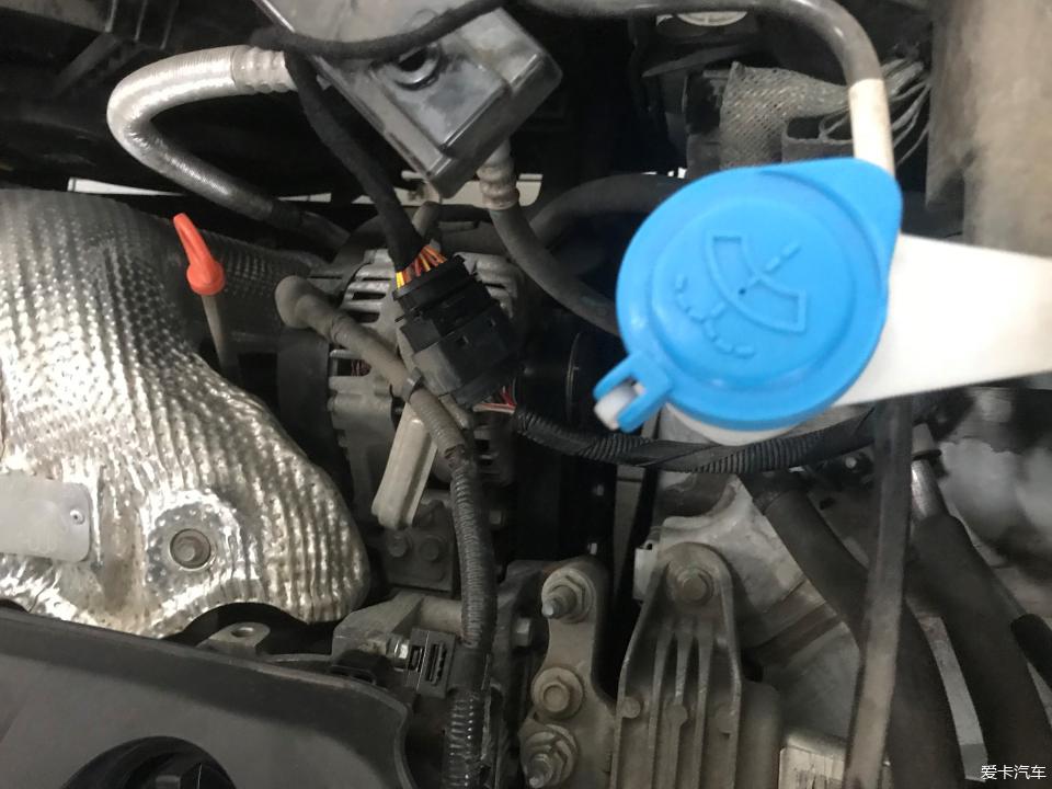

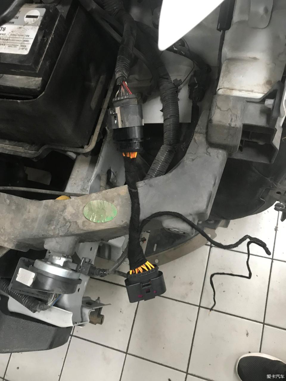

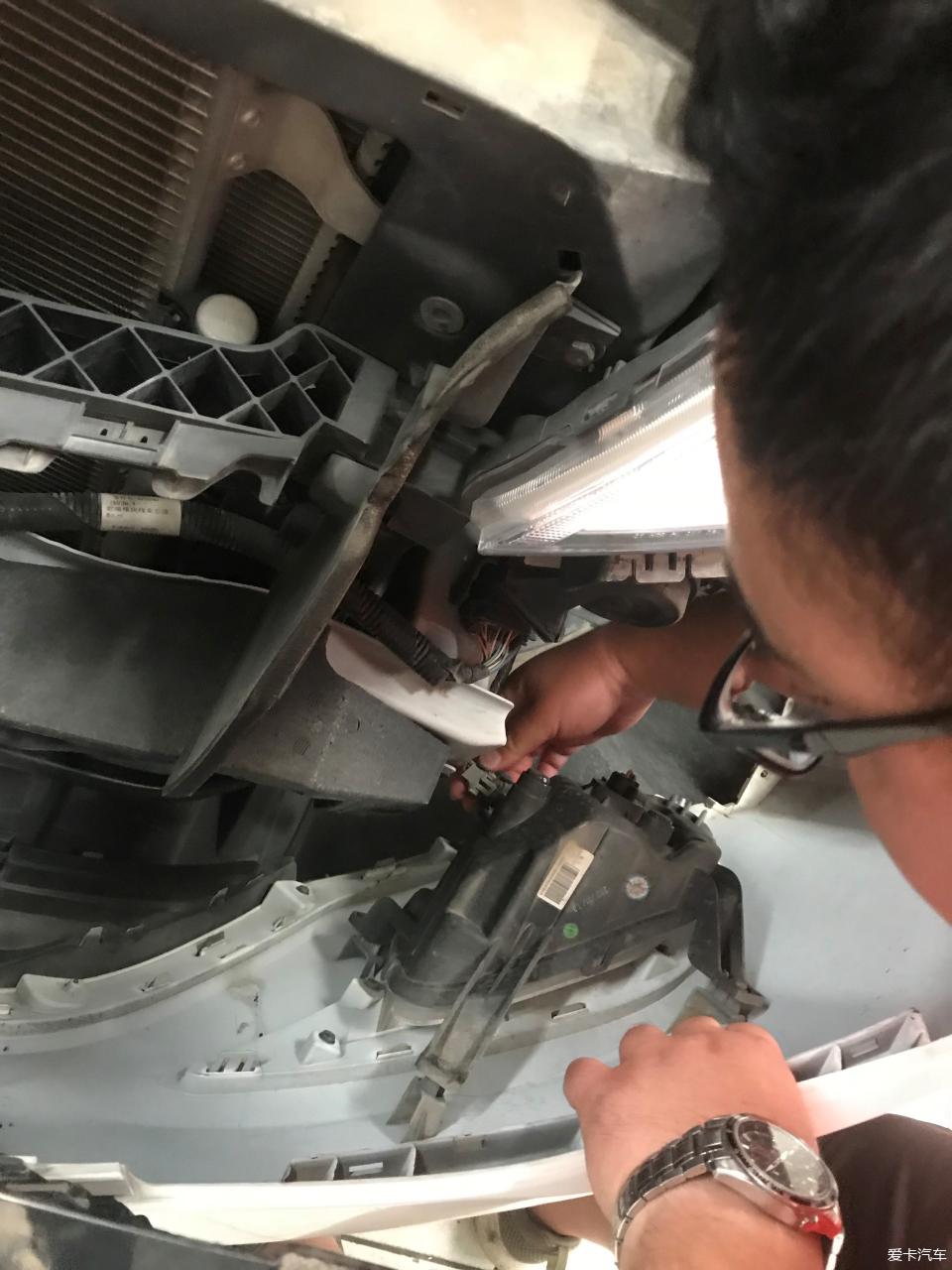

几个人合力,把前杠拆下来注意,一个人拆基本上是办不了了,因为还得拔线,最少两个人一起弄,别把那个线弄断了
就是这里的线,一个是雷达线,一个是雾灯线
第二部完成,前杠拆下来了

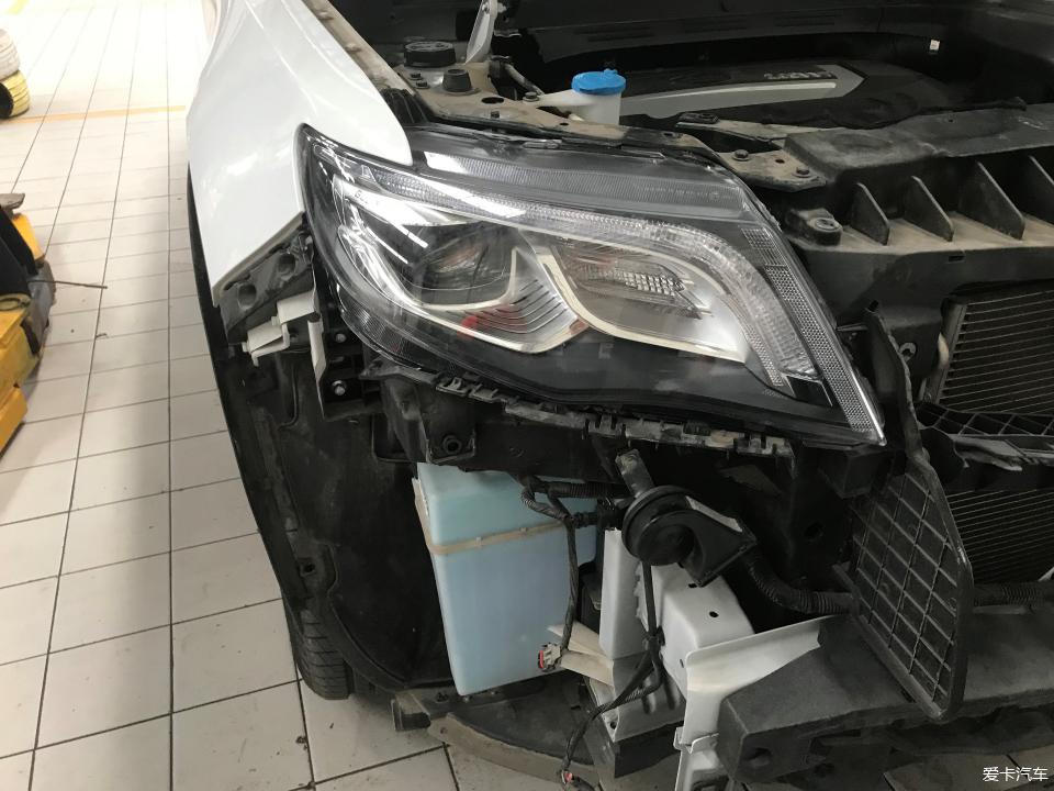

第三步:换灯,这一步就比较简单了,这个低配的灯马上就要拜拜了

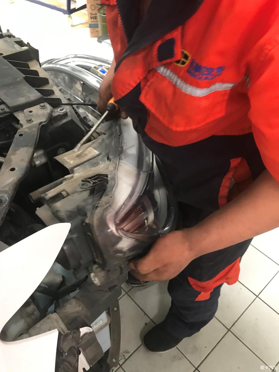

灯上方有两个螺丝,都要拆掉
下方有一个螺丝,都拆下来就行,不用担心灯会直接掉下来,因为还有个卡扣,拿灯的时候不要硬拽,把卡扣用小螺丝刀撬一下揪下来了

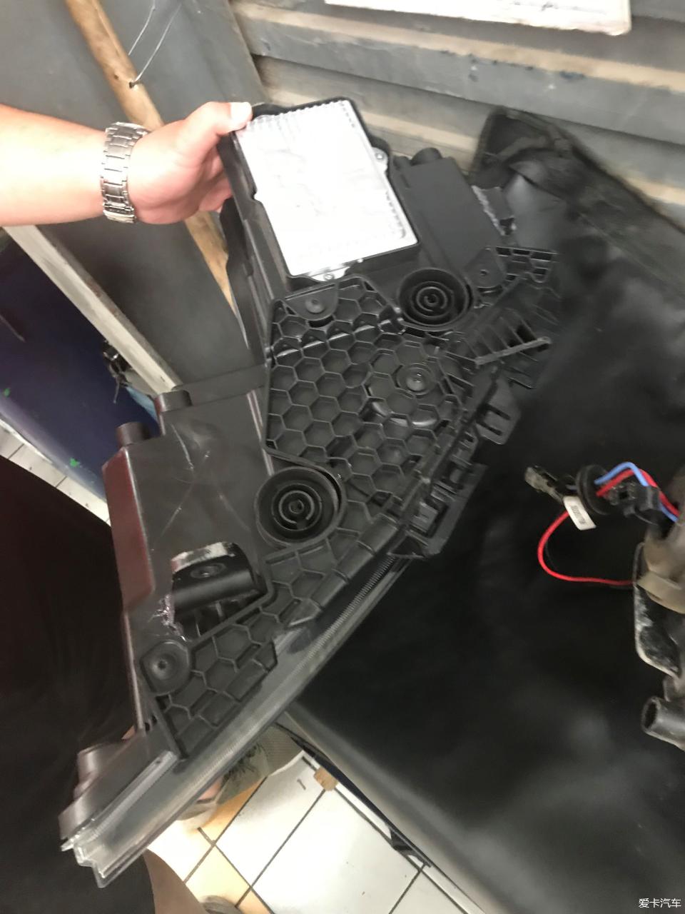

拿下来之后,把底座换一下,因为这是个拆车件,这个灯是底座有点问题,其他没有问题,所以要换一下底座,如果新灯,直接换上即可
高配大灯推进去让这个卡扣也对齐,扣上,再把螺丝都在上上,一个灯基本就结束了

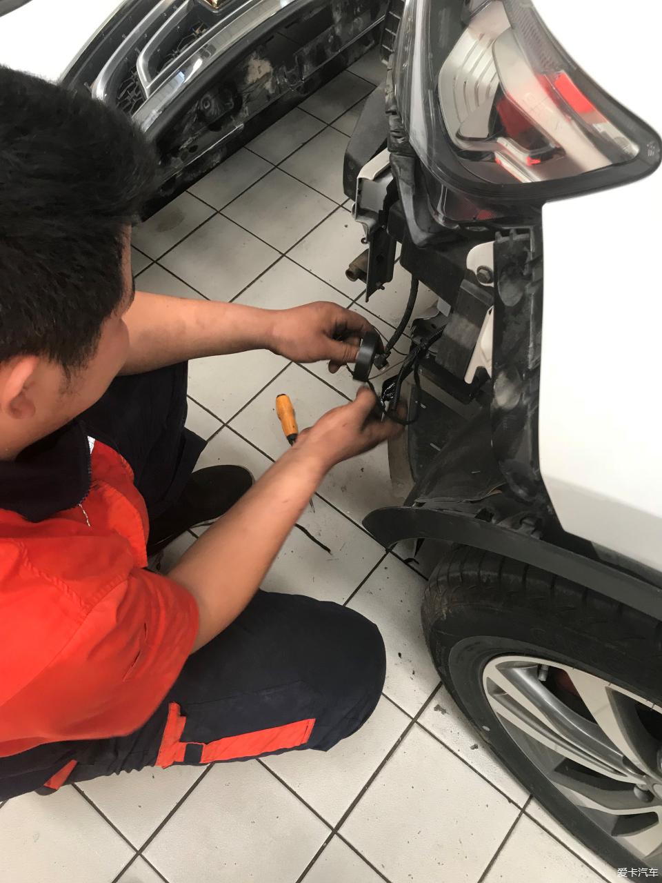

另一个灯步骤完全一样,我就不再赘述了,这是转接线,大插口是插到大灯上的,还剩下的一根线是接到雾灯上的,要不然雾灯不会亮。
就是这个接电口,

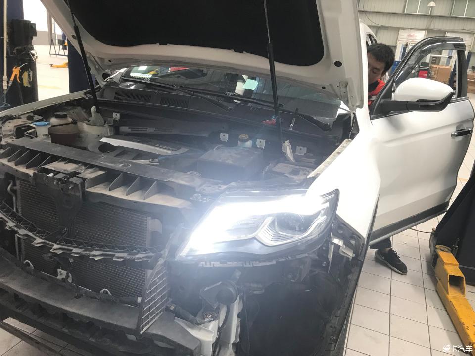

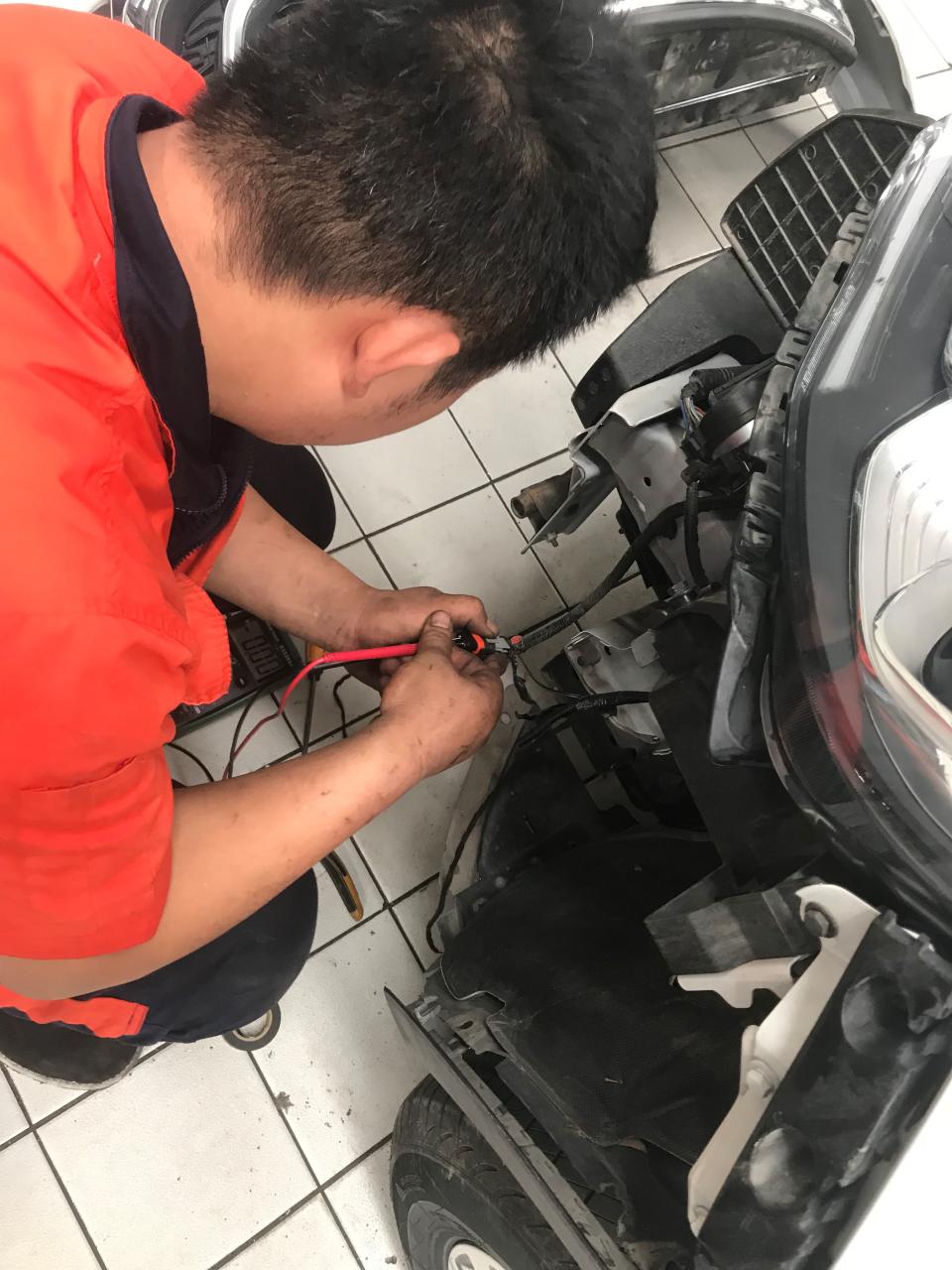

大灯都插好后,把两端的保险盒固定一下之后,再试一遍灯和线,主要是看看线那电表测测。
下面开始接雾灯线,还是先拿电表测测电压
然后这个很简单就是把线连起来就行了。
最后把线都在弄回管套里用绝缘胶带封死

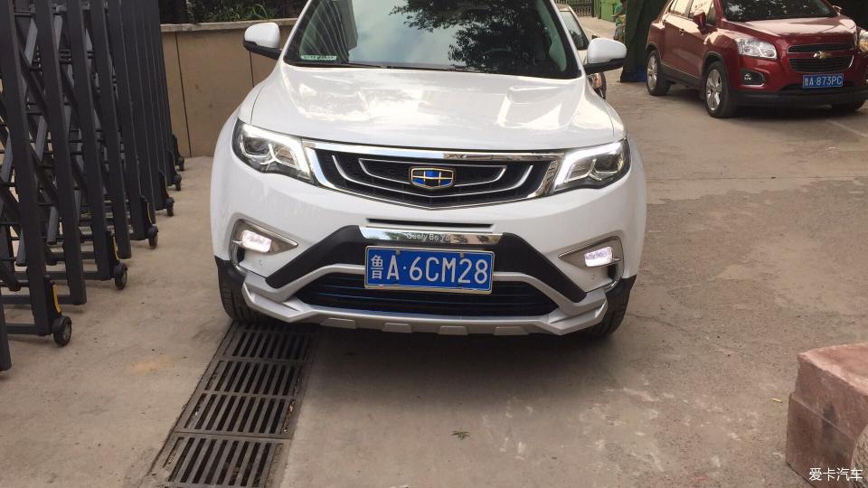

看看,怎么样,有鹰眼了吧,最后的最后就把前杠在装上就完活了
来张成品图,有鹰眉的博越才最帅气,不过这个有点BUG,就是日行灯和前雾灯一一起亮的,没法单独控制,不过这已经非常不错了
