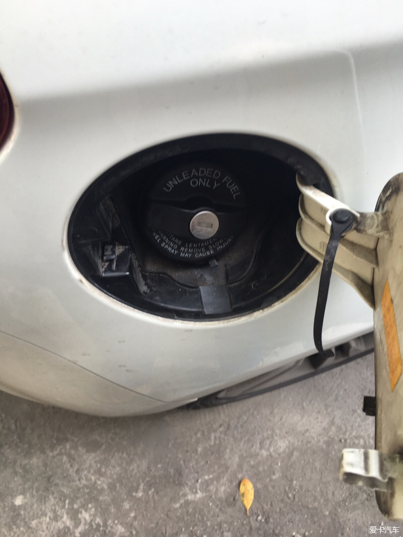

我之前的油箱盖也是锁不上,去四儿子问过,他们叫我换锁芯,不过四儿子没配件,打发我去找某宝,还好,皇天不负有心人,终于被我找到一个前辈说出他的解决方法,博悦的锁芯设计有问题,卡口做得太长,导致锁不锁上都是卡着的。

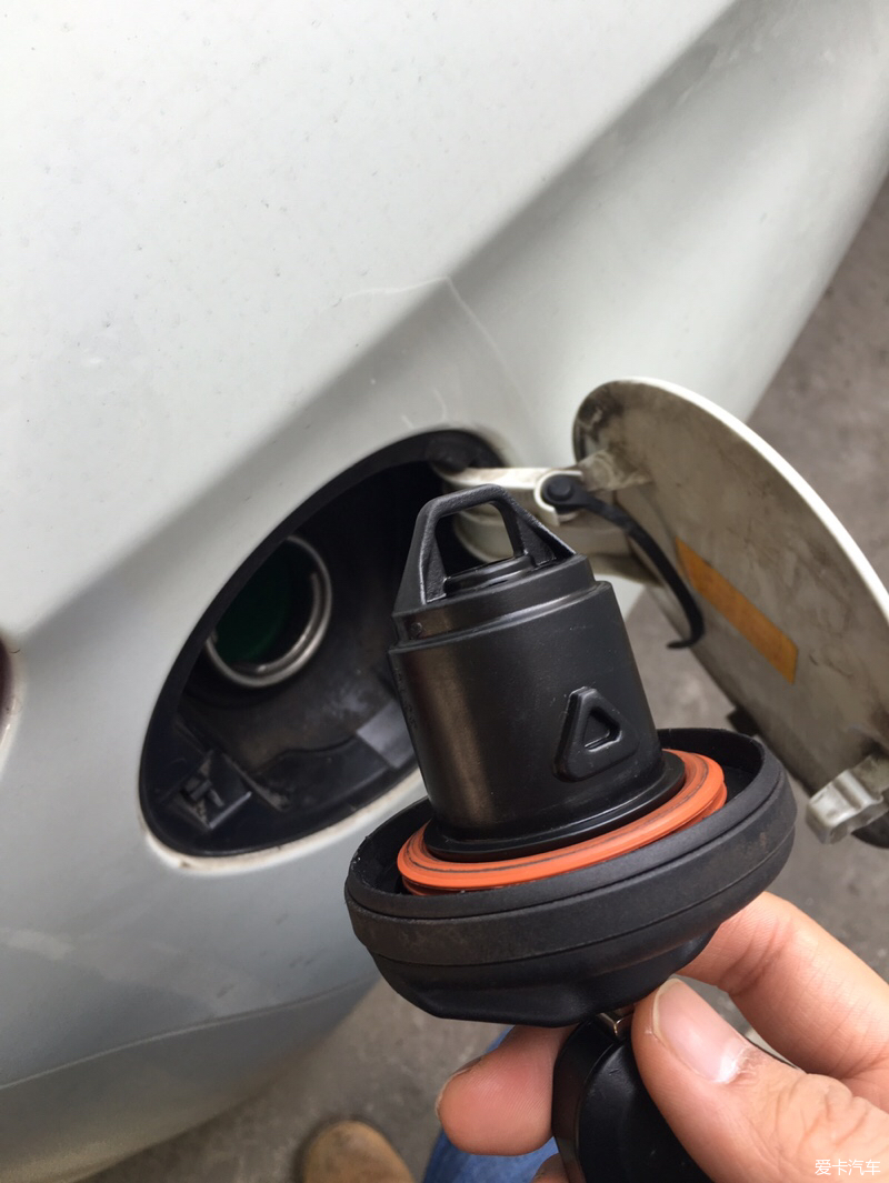

第一步

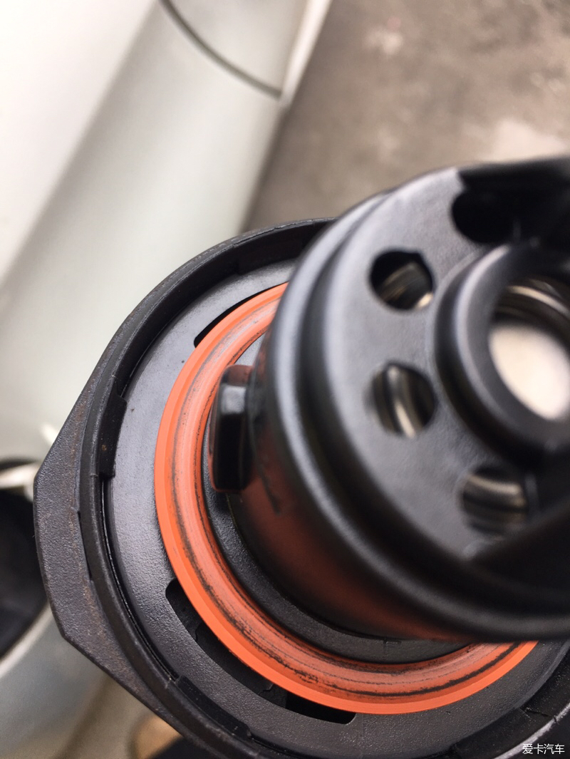

看见这些卡口了吗?先把这里拆开。
第二步(今天特意拆一下,演示一下)

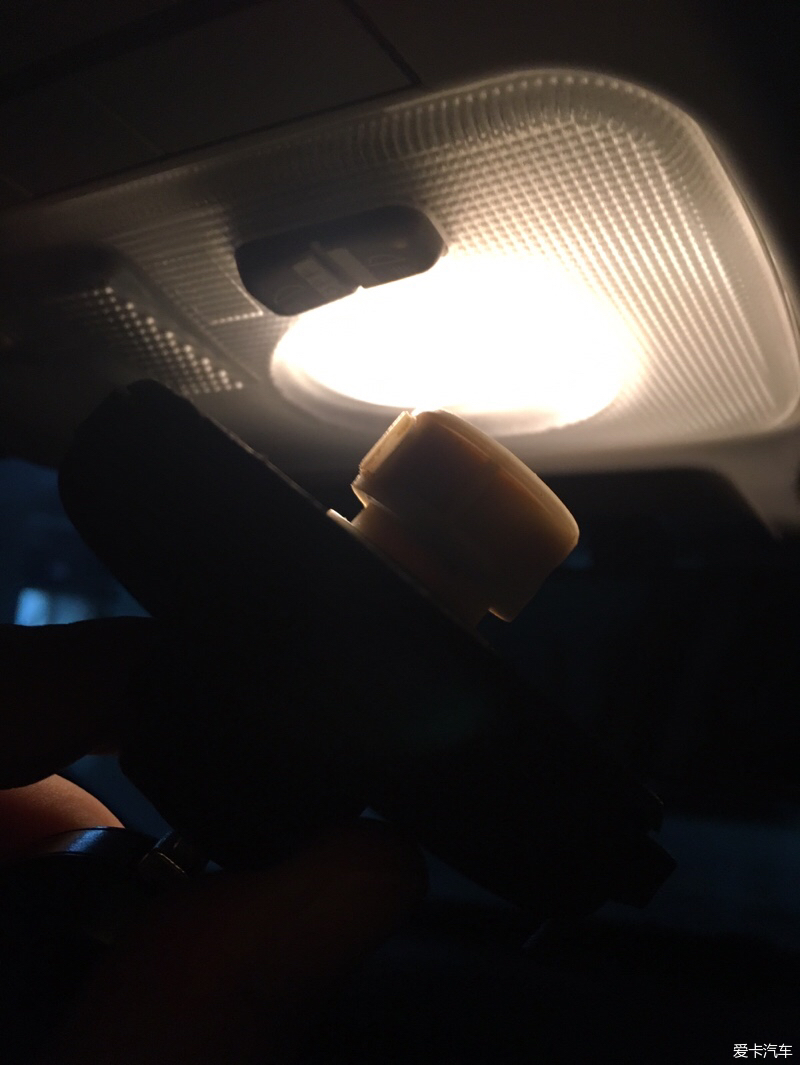

看见这个卡口了吧
这是锁着的状态
这个是打开的状态
把这个卡口磨走一点,锁的问题就解决了。注意!不要磨太多!不要磨太多!不要磨太多!磨多了小心开不了锁了

就是磨那个白色突出的部分吗?是磨哪个方向呢
磨白色突出来那里,你拆开后用钥匙试一试,有一个活动位置,有两个卡口的,两个都要磨一下,一次一次试,不要一次磨太多
