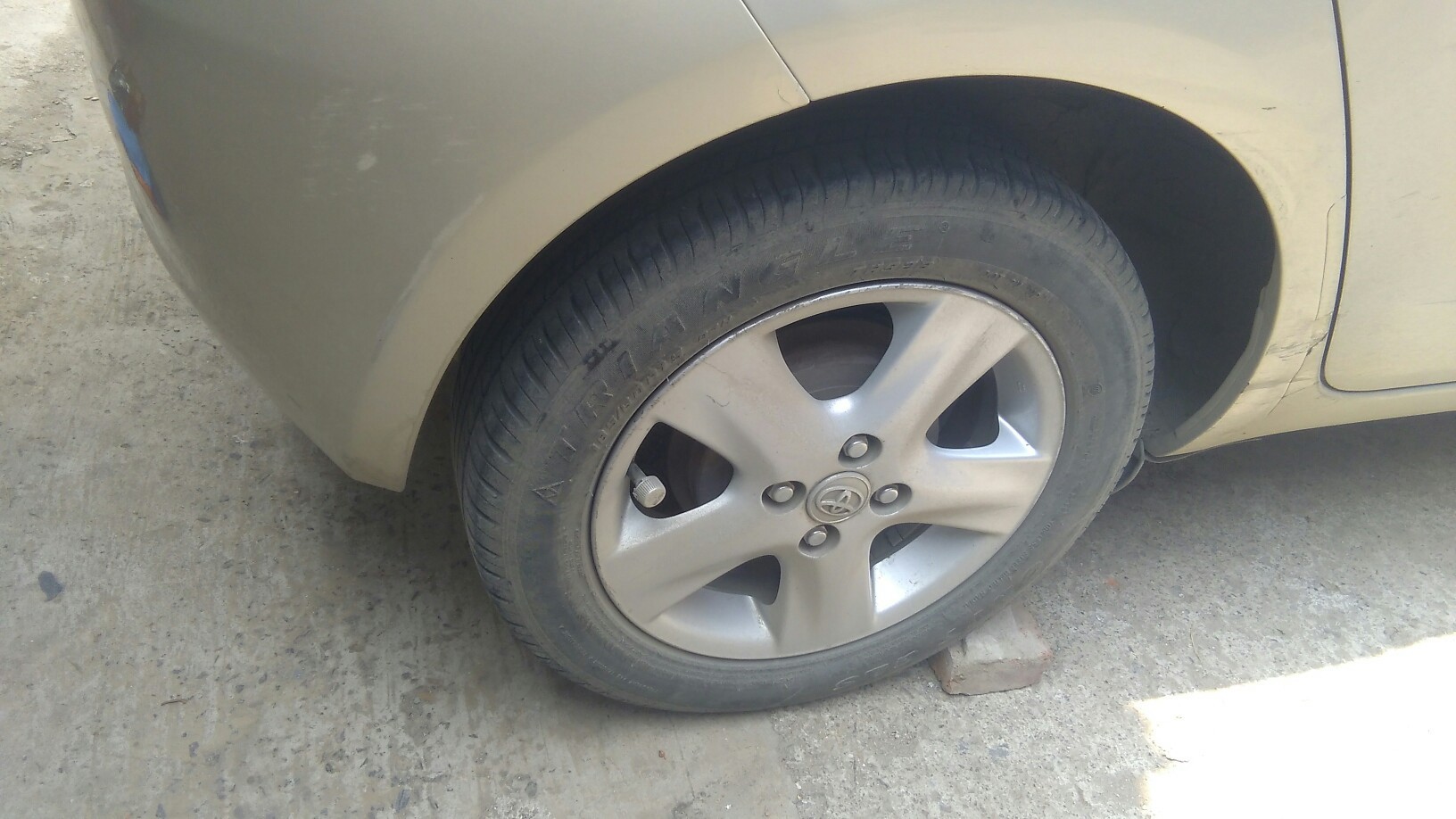

左右后轮用砖垫好。
同上。
手煞放下,但档位要放到p档。

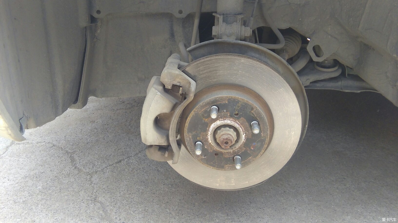

来自 爱卡Android版 发表于 2019-04-17 14:54    IP属地:未知

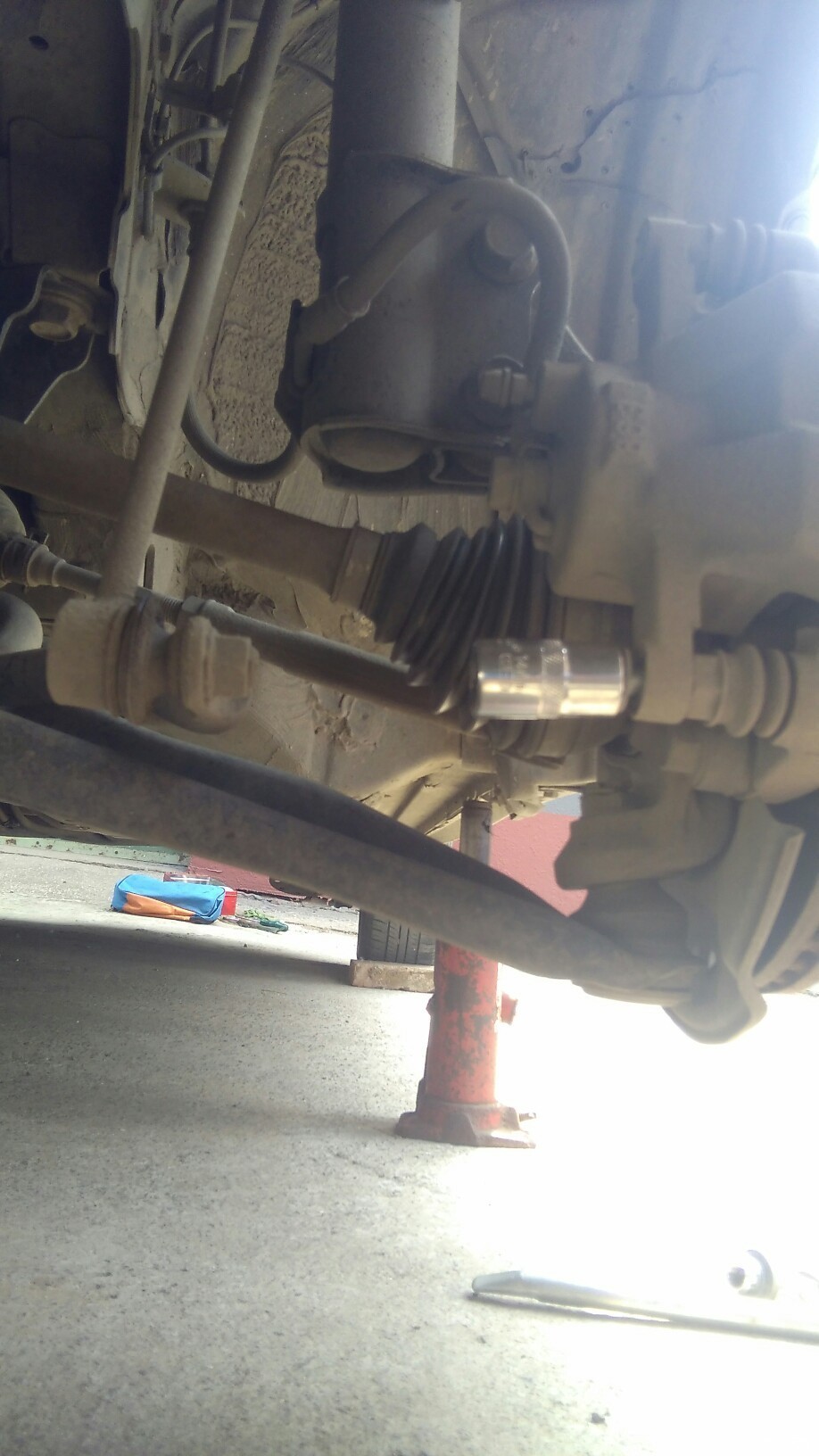

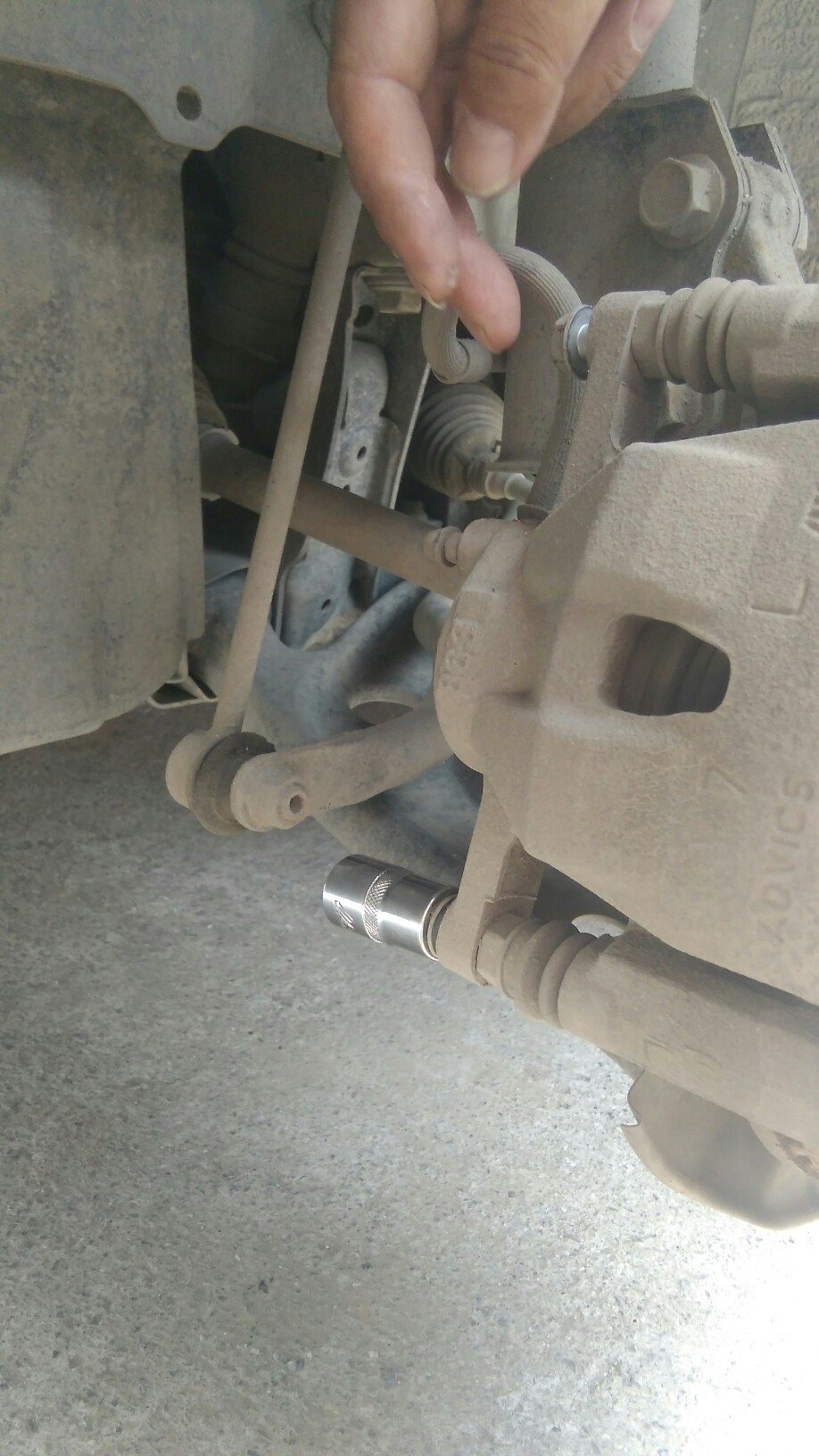

先拆左前轮。
顶好车,拆下轮。
看,就这个螺丝。
上下两个,没用太大劲,下来了。
只有去做了,才有资格说运气不好。

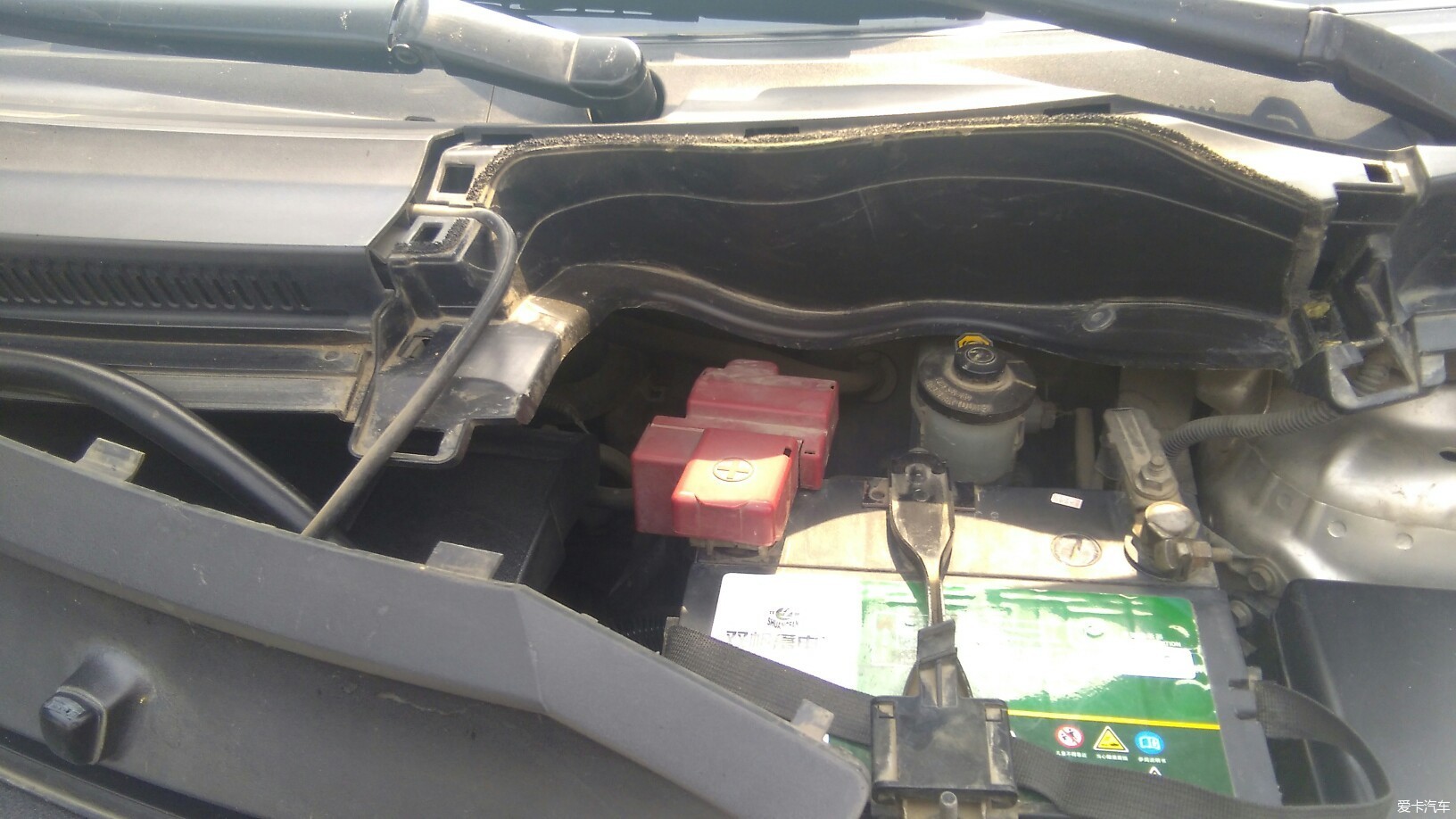

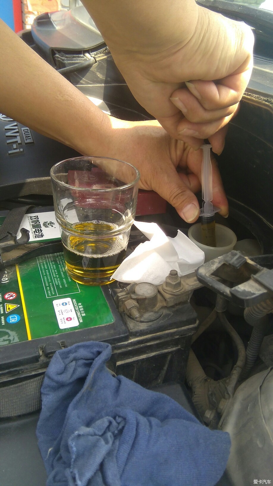

来自 爱卡Android版 发表于 2019-04-17 14:57    IP属地:未知

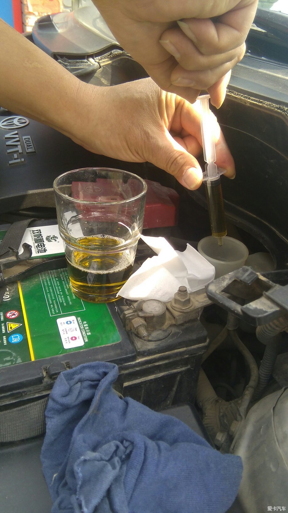

关键是这一步,怎样吧刹车油缸顶回去。
12的螺丝轻松下来。
针管水杯接抽出来的刹车油。去年自己换的油。今年应该没问题。
只有去做了,才有资格说运气不好。

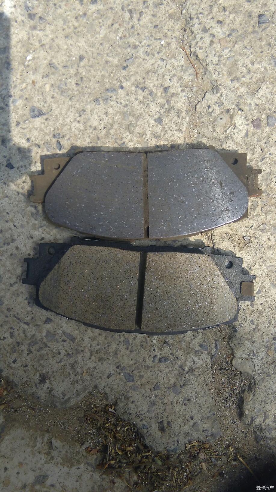

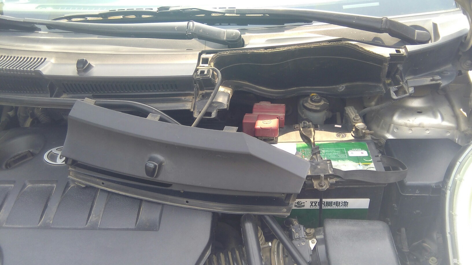

来自 爱卡Android版 发表于 2019-04-17 15:02    IP属地:未知
抽。
这个擦干净盖。准备打开。
拆开外盖,方便抽油。
横拉杆有点渗油,多观察吧。

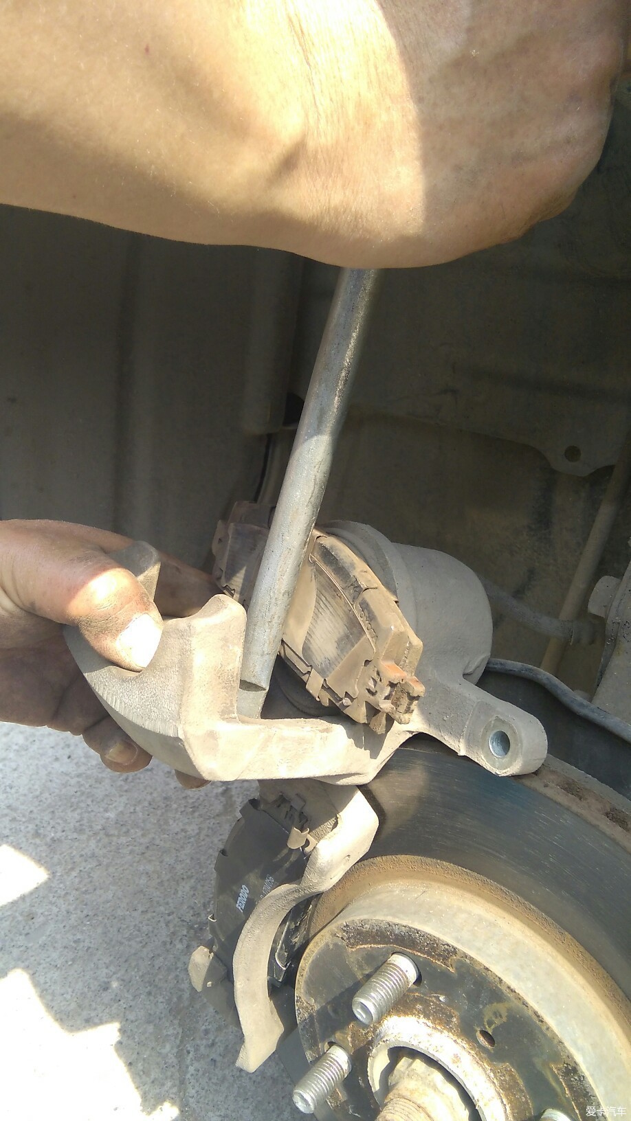

准备拿下来旧的片。很薄了。也很脏。
只有去做了,才有资格说运气不好。
来自 爱卡Android版 发表于 2019-04-17 15:13    IP属地:未知
换新的。
都下来了。
用的千金,老家伙了,好用。
上面的小卡子别忘记重新安装到新的刹车片上。
新片好像摩擦部分小了一圈。
用拆轮胎的板手把旧片做垫,用力矩把刹车油缸顶回去。这一步很重要,搞不好会出问题,慢慢来。
只有去做了,才有资格说运气不好。

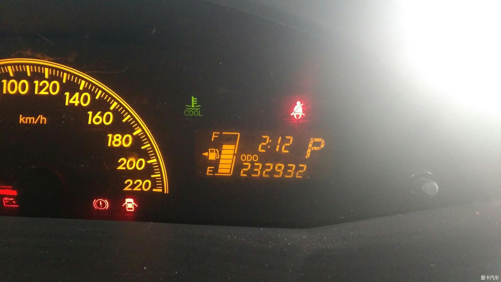

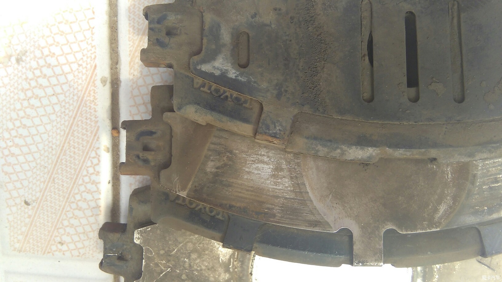

来自 爱卡Android版 发表于 2019-04-17 15:19    IP属地:未知
轻松安装好。
慢慢回位了。
看看磨的什么样了。必须换了。
原装toyoto的片。牛啊。
现在的公里数,第一次换刹车片。刹车盘几乎没有磨损。很平。安装好后多踩几脚刹车,
