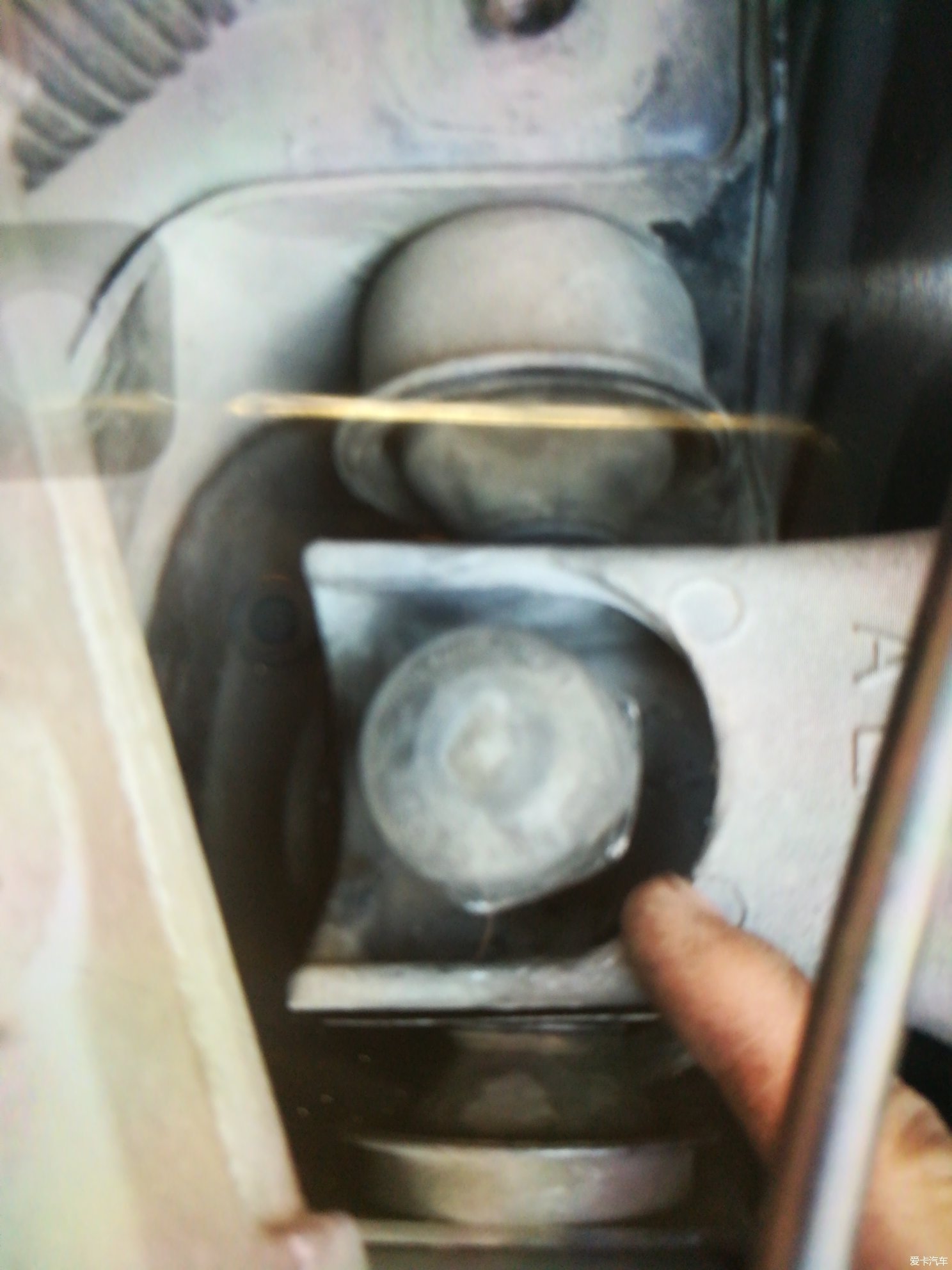

故障现象:车怠速的时候抖动比较大,
检查原因:又下支架拖出一半,随后检查右上支架。
结果:如图
上支架完全拖开,导致发动机不稳定,上下来回抖动
已经脱开
正常的是一体的完全拖出了,里面的油都渗出来了,
新旧对比,而且旧的已经完全塌陷。
