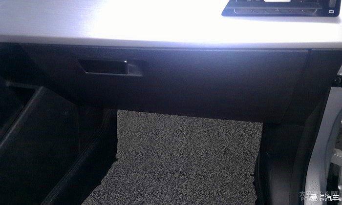

空调滤芯安装在手套箱里面,打开手套箱,先清空东西

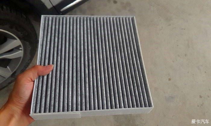

新滤芯,还是要按这个方向装回去
