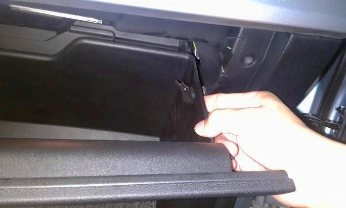

博越空调滤芯安装位置设计在手套箱里面,更换比较方便,打开手套箱,先清空里面的东西
手套箱左右两边各有一个卡扣,右边的卡扣
左边的卡扣
开拆右边的,用手指从外侧往里面顶
再从内侧往上转一下,卡扣就松了,取下来
左边的,一样往里面顶
再往下转一下,卡扣就松了,取下来
取下来的2个卡扣,没有左右区分
