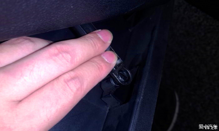

手套箱左右两边各有一个卡扣,这是右边的卡扣
左边的卡扣
开拆右边的,用手指头从外侧往里面顶
再从内侧往上转一下,卡扣就松了,取下来
左边的,一样往里面顶
再往下转一下,卡扣松了,也取下来
取下来的2个卡扣,没有左右区分,放好

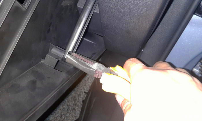

取掉卡扣之后,手套箱盖还是有缓冲杆连着的
用老虎钳夹住头部,另一只手把缓冲杆往右边推出来
脱离缓冲杆之后,手套箱就会降下来了

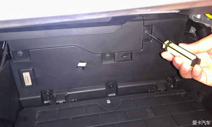

然后就能看到里面螺丝固定的塑料盖子,用十字螺丝刀拆掉三颗螺丝
拆掉外面盖子之后,里面还有个方格纹的盖子
把这个盖子弄开右边的卡扣,拉往左边开或者完全拆下来都OK,就看到里面白色的空调滤芯

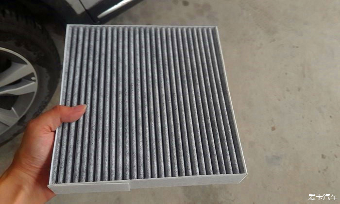

原厂滤芯是法雷奥,用材很厚道,拉住这里拉出来
装滤芯的盒子特写
拆下的旧滤芯,有些许灰尘和毛絮,倒也不算脏
新滤芯,还是要按这个方向装回去
