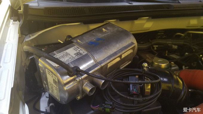

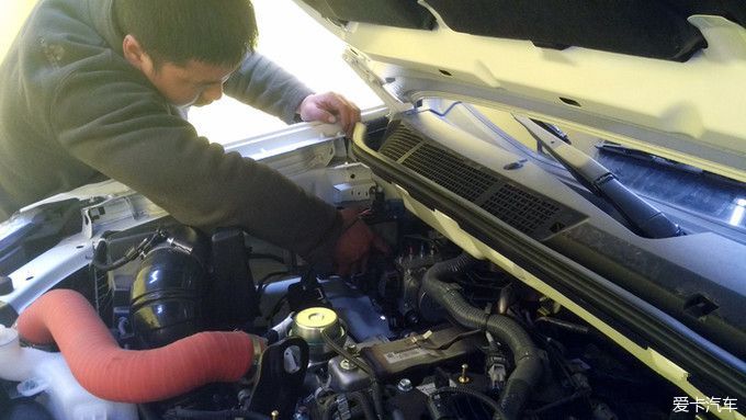

进了改装厂,第一个加装的设备是燃油预热器,因为低温启动在国内一直是柴油车的短板。所以决定在发动机最好的时候就先加装预热器,使车辆可以在高寒环境中实现暖机启动,也可以大幅度减小缸体磨损。权衡再三,选择了德国艾贝赫品牌,刚好在北京有办事处 ,我就直接约了工程师带着主机和附件到改装厂现场安装

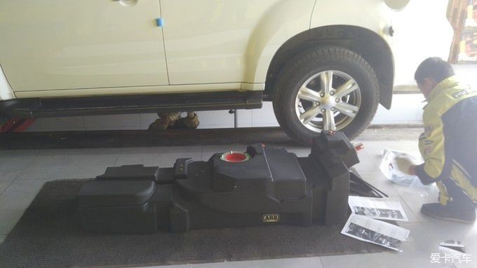

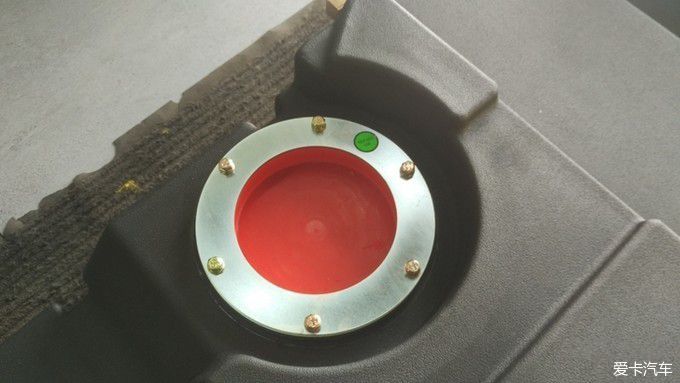

第二个是换装了112升大油箱。柴油车比较省油,大白工信部测试8.1,实测高速最低7.4,城区10.2,也就是说即便只用原车65升油箱,续航力也会轻松超过600公里。但是最近几年西部几省对散装油管理越来越严,长途穿越很难携带油桶,所以干脆换个大油箱提升续航力,省着点用的话,延常规路线穿趟罗布泊应该是绰绰有余了。

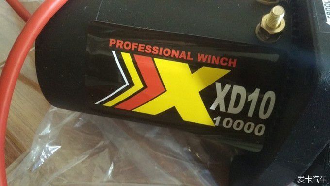

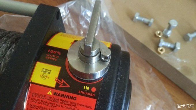

最近一直在纠结该怎么装绞盘:比较普遍的做法是加装一套前杠,把绞盘装在里面,看起来威武漂亮,用着也方便。但是这样做有一个对我来说很严重的弊端,就是太重。绞盘工作重量25公斤,前杠安装重量在30公斤上下。一共55公斤的重量压在车鼻子尖上,不说油耗和驾驶感的变化,在极限条件下长时间使用,给悬挂、前桥和转向机构造成的压力都是非常惊人的。而且在单车穿越中,绞盘使用的几率相当低,并且更多的是需要往后拉而不是向前。
发表于 2017-11-30 16:22    IP属地:未知
更多精彩尽在 爱卡黑板报, Enjoy xcar!
基于这种考虑,最终确定了使用快拆托盘这种安装方式。平时把绞盘存在后座脚底下,用的时候抬出来挂上,前后都可以借力。为什么要放在后座脚底下呢?这是因为这个位置相对颠簸较少,可以减少这个铁疙瘩因为上下乱蹦而砸坏地板的概率。为了防止后备箱因为同样的原因受损,我还搞了一块9mm厚的中密度板,切成后备箱地板的形状,包好边角之后铺了进去。后备箱的侧面饰板也很容易受伤,而且没办法加固。所以一方面要想办法固定装备,另一方面也要尽量做好缓冲隔离。
这次特地买了几个加厚耐冲击的整理箱,但是真实的使用效果只有通过实战的考验才能得出。目测这些箱子的厚度和强度的确大大超出我以前使用过的各种产品,希望能在穿越中给我惊喜
