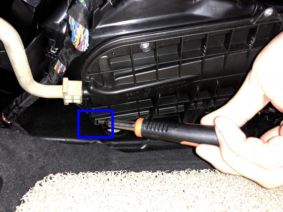

安装教程,注意图片5号的显示位置,左边有个白色的管子处打了一个圈圈,那个地方有第四刻螺丝的所在地,还真的比价隐蔽,其实是不好用扳手或者螺丝刀,因为藏在管子的后面的。大家一定要注意了,盒子必须4颗螺丝之后才能打开,不能拽,会拽坏掉的。

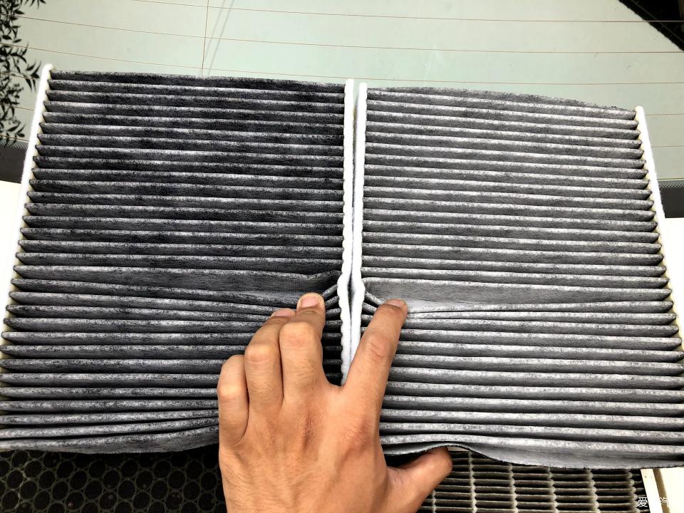

其实滤芯是有方向性的,有活性炭和绒面的区别,看到那个箭头么?箭头指向是不能错误的。不然起不到很好的过滤的效果,安装浪费就不好了

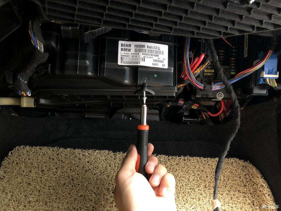

空气滤芯的盒子底部一共有四颗内六角的螺丝,T20的型号,看好了一共是四颗,千万不要搞错了,一个个一的拆卸,然后在左边白色管子的后面有一个,不要搞错了!
按照顺序拆卸就可以了!!

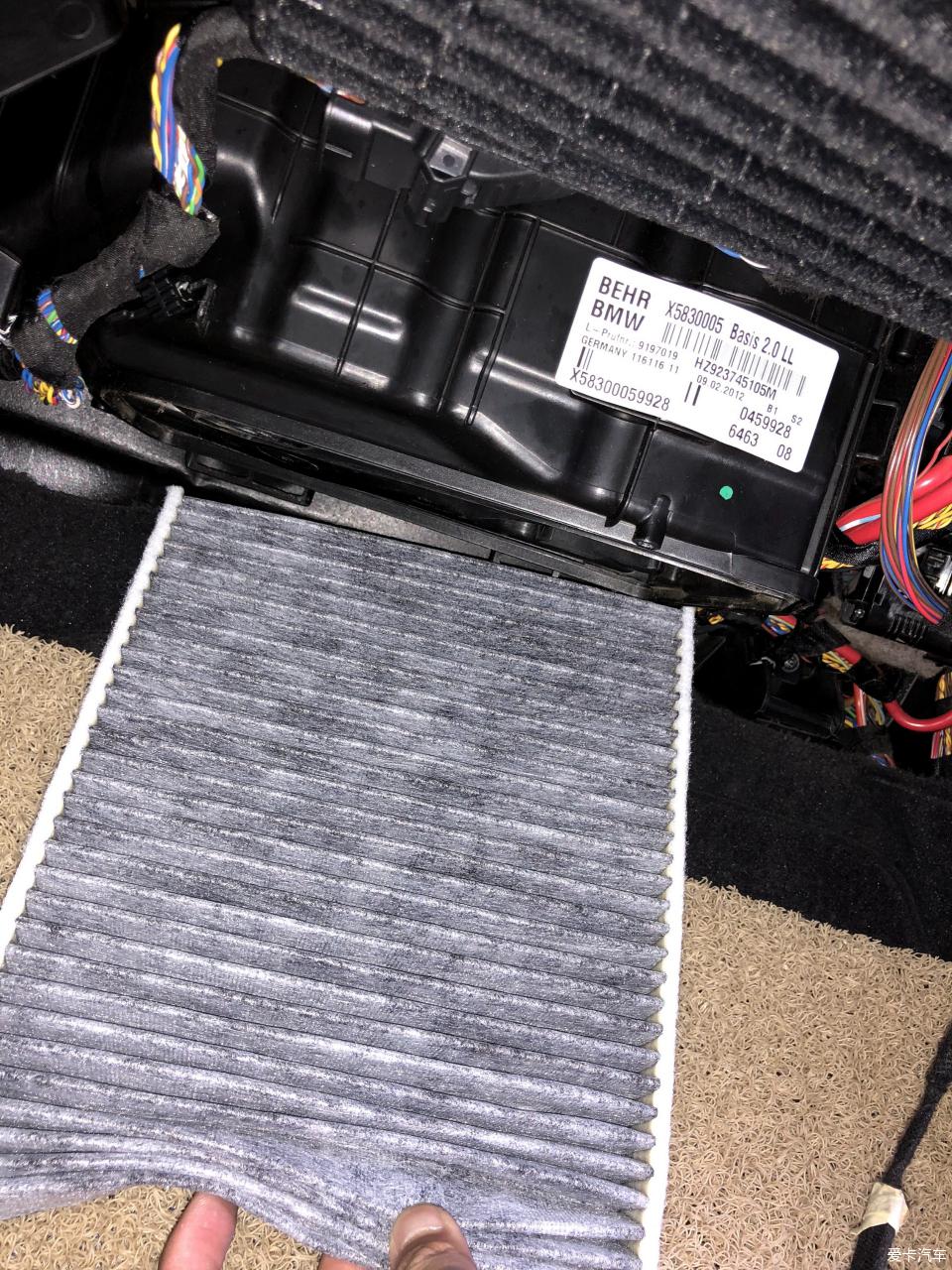

打开盒子,就可以看见2个滤芯在里面!
两个滤芯拽下来就可以,但是还是要小心,不要损坏滤芯的盒子!

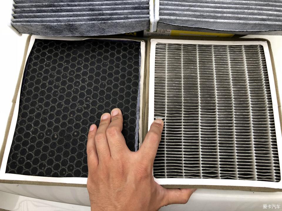

新旧滤芯的对比,上面是新的,下面是使用过的!
确实有一点脏了,看来空气的质量还是不容乐观的,1年换一次还是有必要的。
随便对比一下。

看一下照片里面的箭头指示的方向,就按照这个方向安装回去。高反掉了,看一下,是箭头的方向,不是我划线的方向,请特别注意下,请特别注意下一下【是滤芯上面的箭头指示的方向,不是我的箭头的搞错了。】
按照气体箭头的方式顺序安装回去,是两片都要安装回去
两片都需要安装的!

更新一下安装的箭头的方向,是指向副驾驶的未知的,就是箭头指向左侧!
