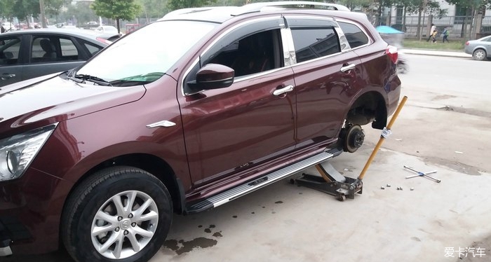

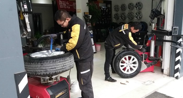

           没几天顺丰就把我买的胎压监测设备送来了,可能拍的早的原因发货也是挺快的!那几天下雨车子弄得挺脏的,而且自己还没有安装设备的能力,就把我的T70开到汽车维修美容店让师傅给我安装一下。因为得把传感器安装到轮胎的内部,所以工序还是挺复杂的,闲着无聊我就在旁边边看边拍照。因为车身太脏首先得把车子外观到轮毂都给清洗一下,然后师傅就把我小七的轮毂给托起来拆卸,一下子就拆掉了2个。不一会就把四个胎压监测的气门给安装好了。最后就是做动平衡,话说这个东西是必须做的,毕竟要是吃胎或者损车的话就坑大发了。调了10多分钟果断平衡了,在仪表盘中间的液晶屏幕上也正常显示四个轮胎的胎压了。最后师傅还把四个轮胎的气压都调到合适的2.5,这样以后行车的时候对四个轮胎的气压都有时时的数据,出现亏气也可以提前预防,真的是挺赞的。

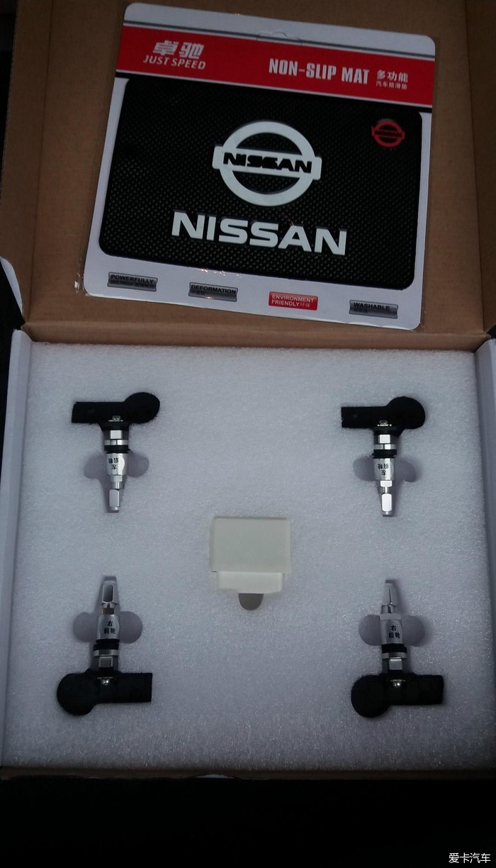

宝贝到手,一个主机,四个传感器,送了一个防滑垫
包装很简单,有三无产品的嫌疑。不管它了,只要好用就行

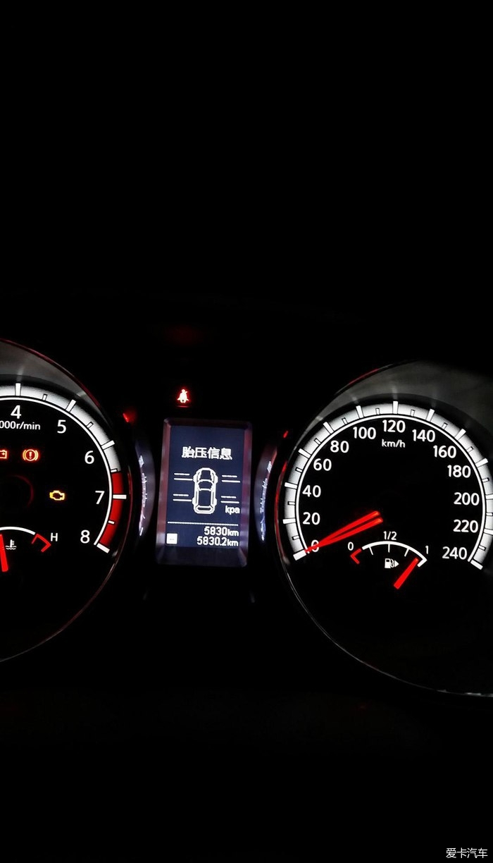

跑了一段时间后,数字0全部变成了横线,不知道是怎么回事
洗车中
洗干净了就开拆
两位小哥配合很熟练

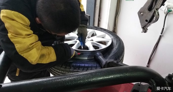

拆旧的气嘴
装上传感器
来张清晰点的

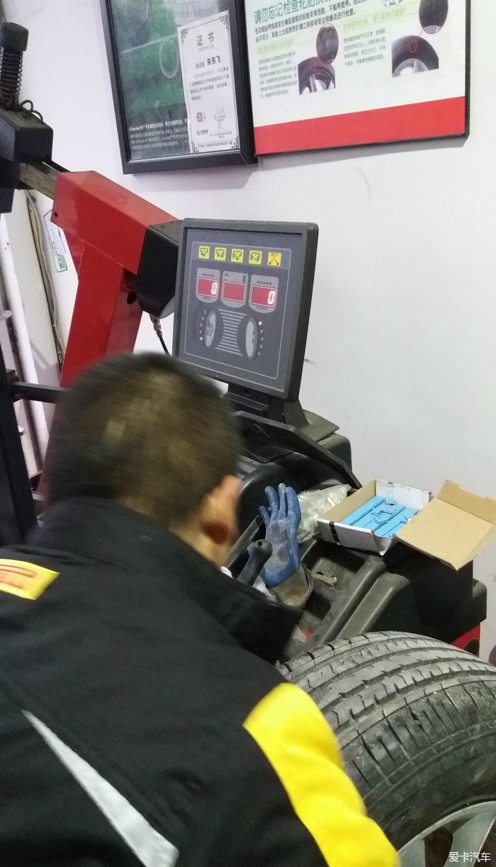

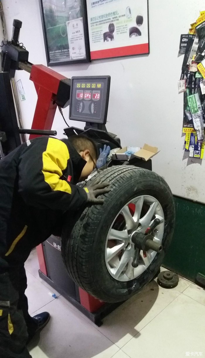

动平衡一定得做
动平衡显示0对0

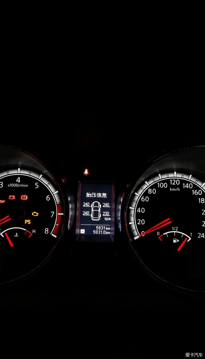

装好传感器,立马显示了每个轮子的胎压
一个个调整到2.5个气压。完美收工。
