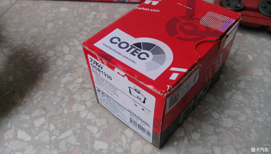

       首先是配件,又要质量好,又要价格少,入选的品牌有天合,菲罗多,泰明顿,价格也差不远,对各种质量根本不清楚,也没有用过,都是听说。那些ATE等各种外文的牌子就算了,太贵了,本打算买天合盘和片,但有人推荐菲罗多有活动价,结果就买了菲罗多盘和天合片。
