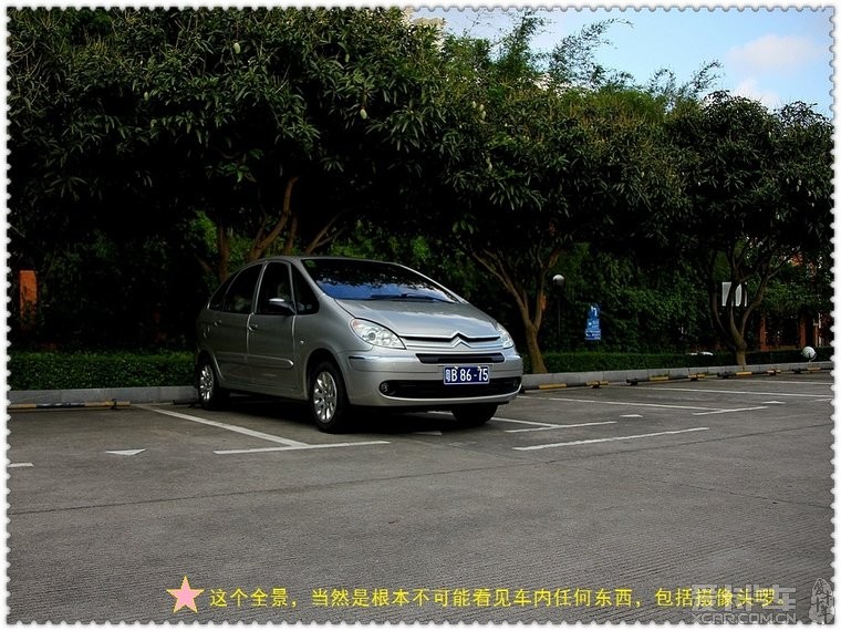

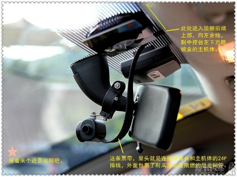

经过约半年的筹备、准备,到今年4、5月份,我的分体行车记录仪方案就算是全部实施了。
但是因为没有全程跟踪拍摄,所以现在只有安装好的“效果图”,不能算是严格意义上的作业。
所以本来也不好意思当作业发出来的,但近期坛子里讨论行车记录仪的越来越多,更有不少同志在回帖或站短希望能发个作业帖,交代一下。
循众要求,只好先发一组效果图吧。仅仅是效果,抛砖引玉。坚信会有高手比我更能DIY。
当然,如果日后有亲戚朋友也要搞一个的,那么到时候就找人专门拿相机全程跟拍,补充完整所谓的作业喽。咔咔。
[ 本帖最后由 szbjs 于 2012-9-5 14:40 编辑 ]

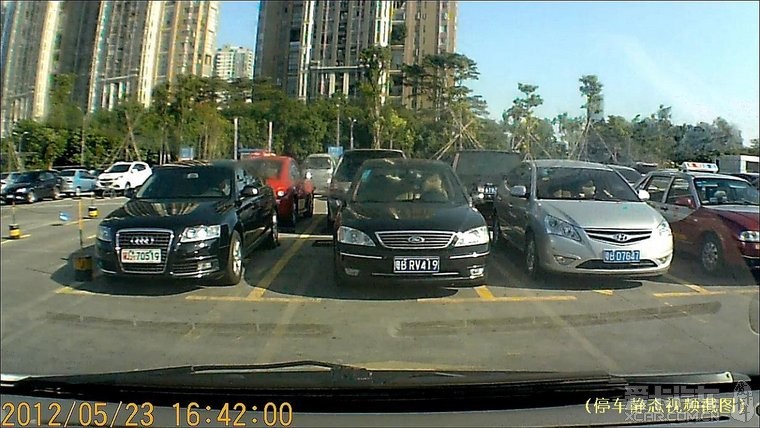

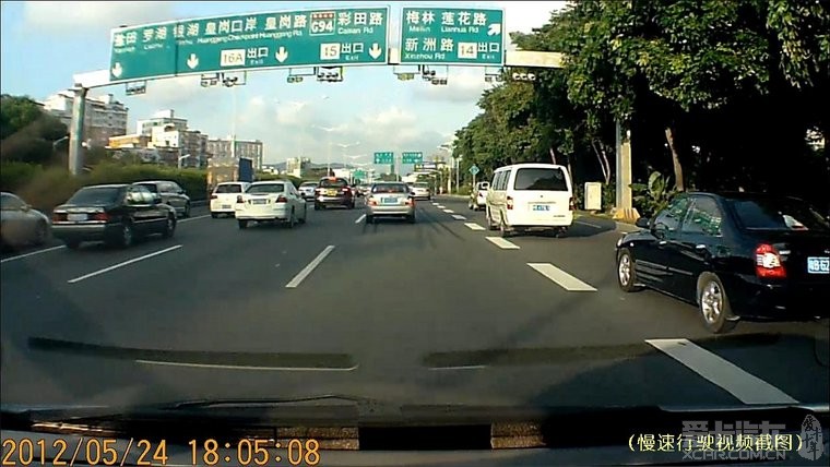

下面是几张视频截图。

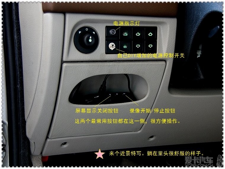

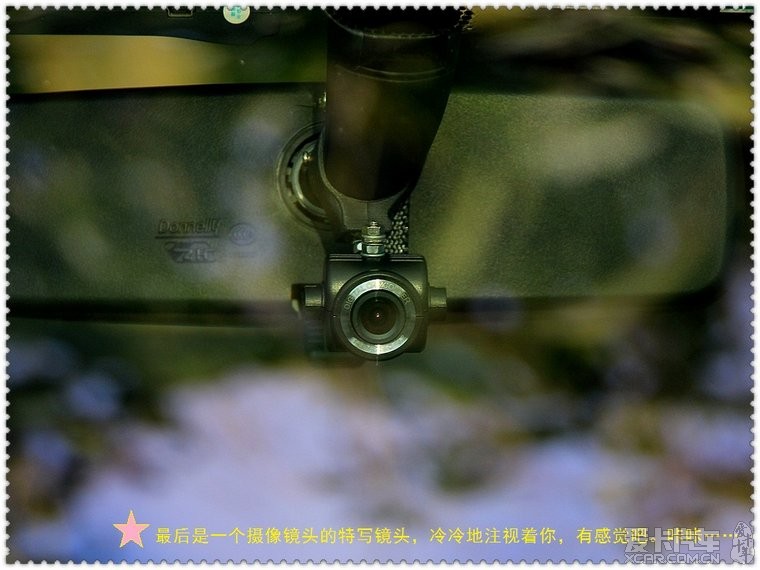

经过几个月的使用,感觉质量还是比较稳定的。当然,最主要是我的初衷——分体、隐秘、不需要每次使用时拆装、没有外部支架之类、使用方便,都完全满足达到要求了。
咔咔。

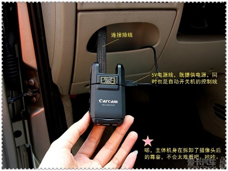

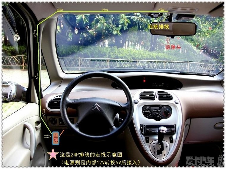

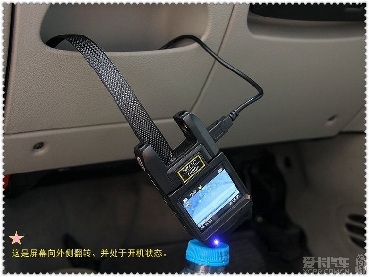

这么长的排线,没产生干扰信号影响图像吗?
专业质询!咔咔。
我原来最担心的是这点,所以先搞了3米长排线测试后,没有大问题,才上车安装的。
还是有小问题:在高亮度下,黄色和蓝色会有噪点,但很局部,而且在动态下是短暂的反应。
我不知道是干扰还是什么。对比之下,我觉得应该是排线过长的缘故,因为我试过在50CM下就没有。
但是这个不影响清晰度、视频拍摄的流畅度,所以就“直接无视”了。
所以,要求较高的,或不想过于“大动作”的,甚至DIY较“懒”的,建议直接购买AT26B这种分体式行车记录仪的成品来安装使用,而不是自己拆解和DIY。
