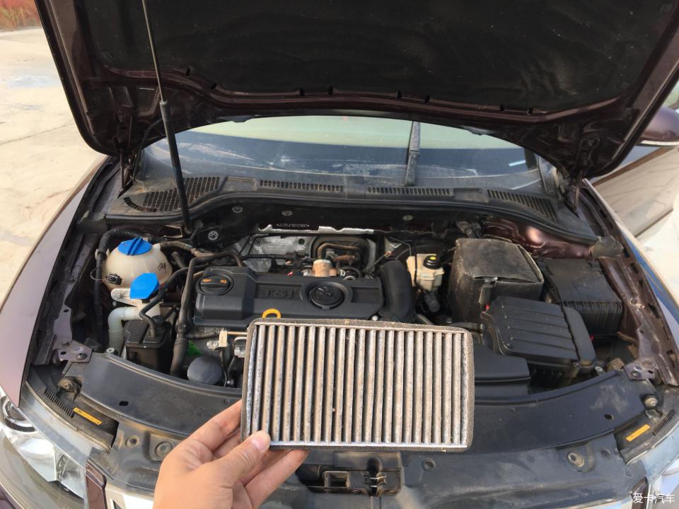

外置空调滤芯其实是个争议的存在,有人说是本来就有预留口,就应该安装;也有人说厂家取消了就没什么必要。不过,速派的鼓风机是在空调滤芯的前方,没有外置滤芯的话,鼓风机非常容易脏,叶片上会堆积很厚的一层灰,严重时,会造成鼓风机运转不畅,空调风力不足。速派更换外置空调滤芯需要拆卸集水板,集水板面积挺大的,拆装不当会损坏的,4s店报价是75元。10月马上要转冷了,趁着温度还不是很低,赶紧更换。
左侧雨刷会阻碍拆集水板,要先把雨刷立起来

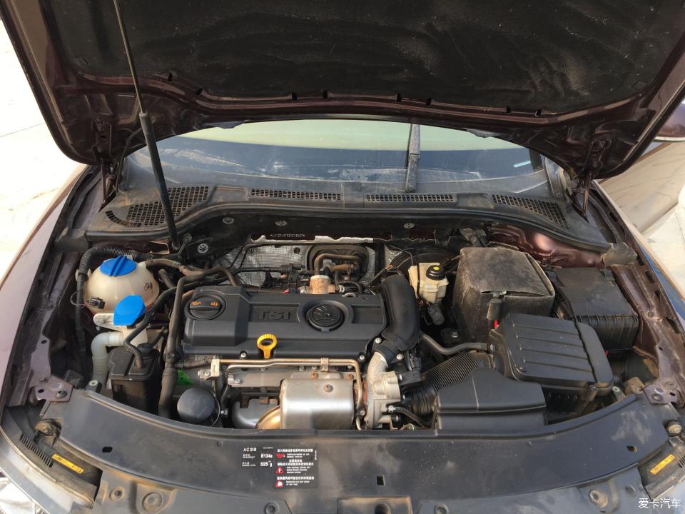

打开机舱,这是镀膜后1000公里的机舱,真的是很干净

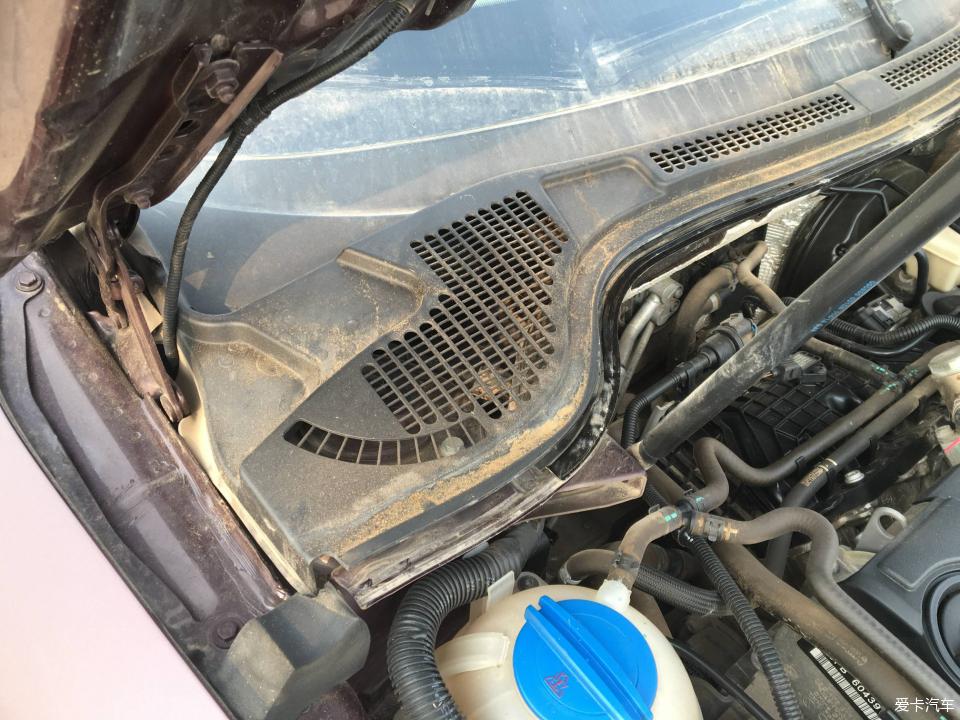

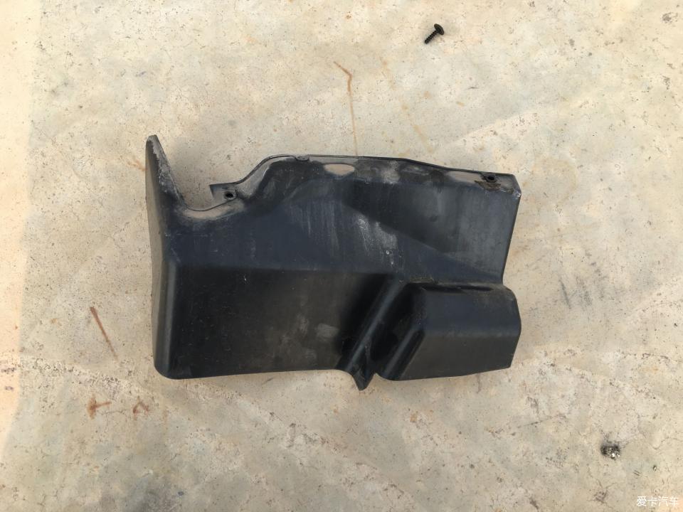

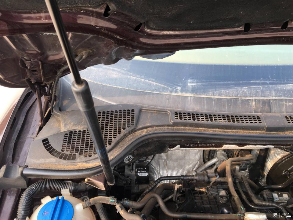

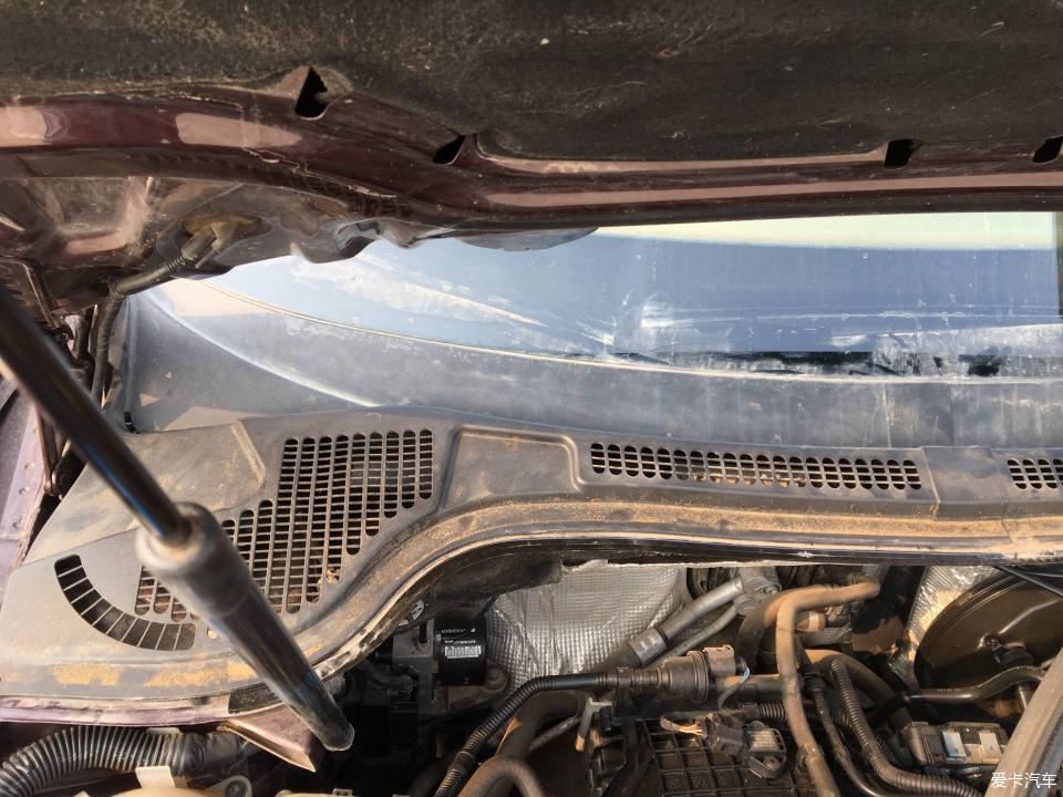

要拆左侧的集水板

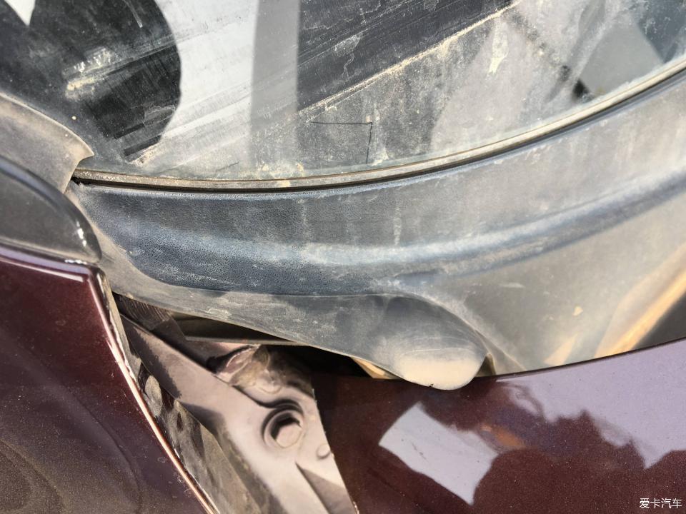

胶条拆掉一半就行了
看看这用车环境,太脏了

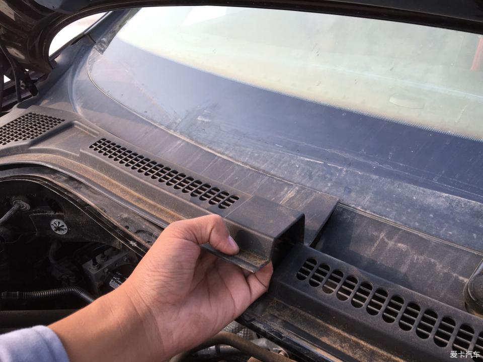

一般是从中间开始拆
拆集水板要用两手配合,千万不恩能够使劲硬掰

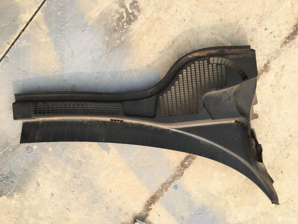

拆下的集水板

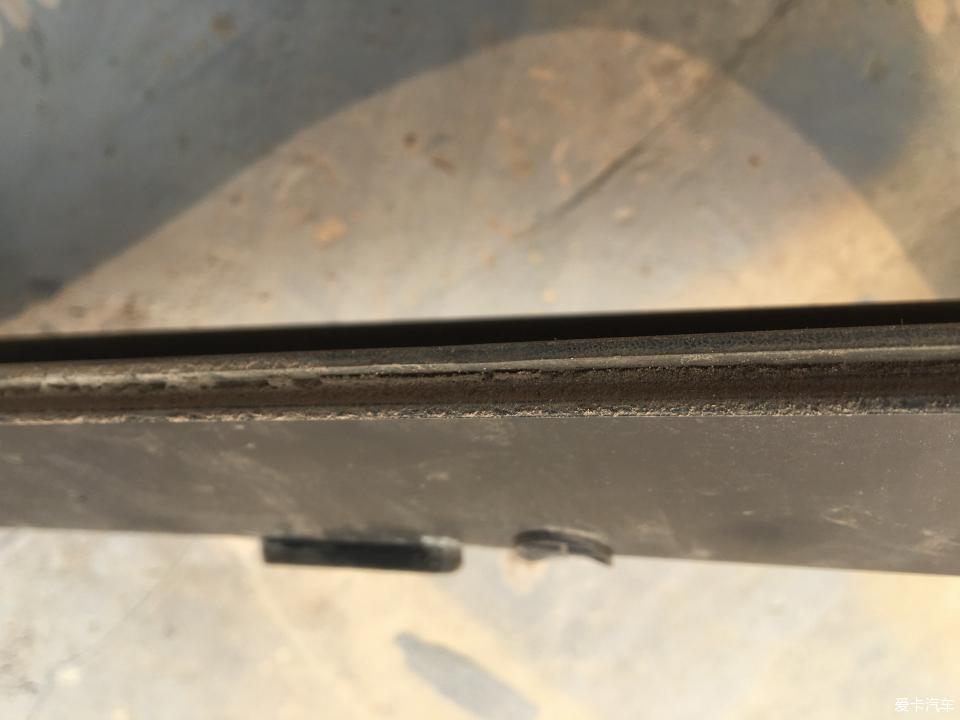

集水板的密封槽有很多土,装的时候要清理下
前档上的密封槽的土更多

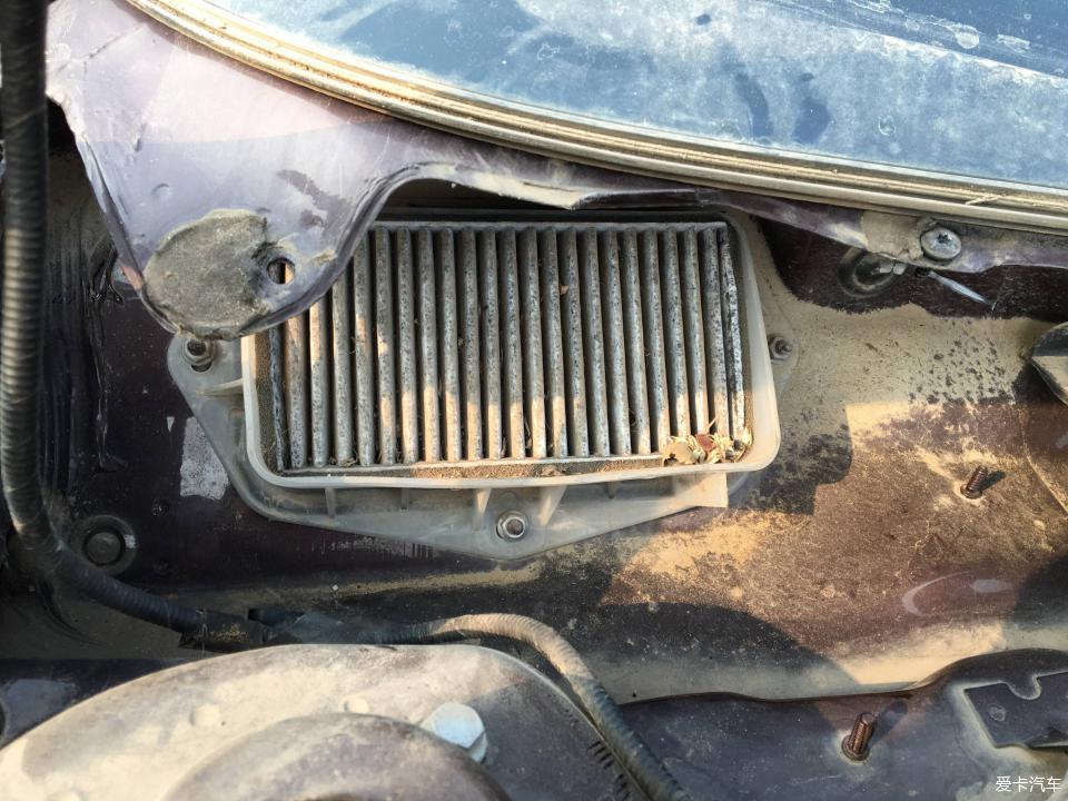

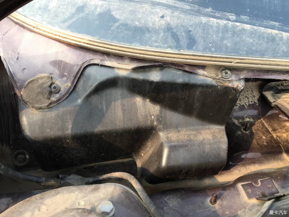

外置滤芯就在黑色塑料护板的后边了

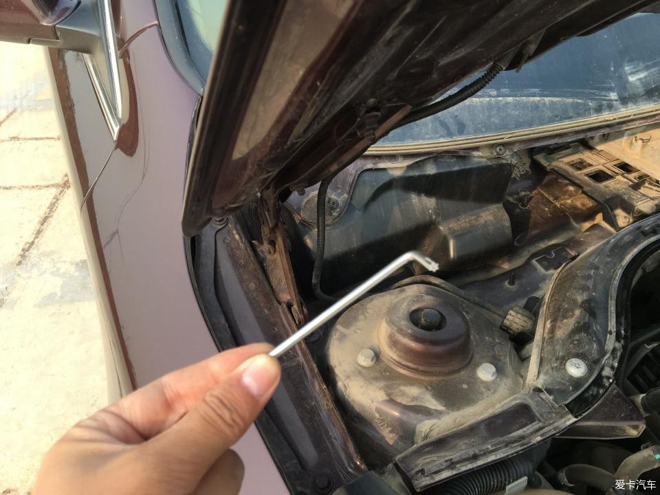

拆护板要用T20的扳手
护板就是个塑料件
看看这里有多脏,如果没有外置滤芯,脏东西就都到鼓风机里了
有滤芯的鼓风机挺干净

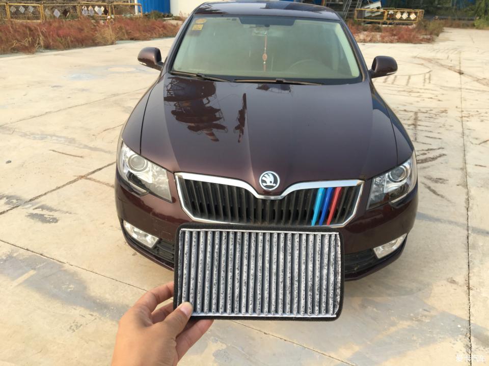

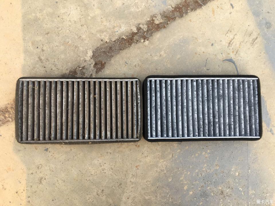

新旧滤芯对比,真的是物超所值啊

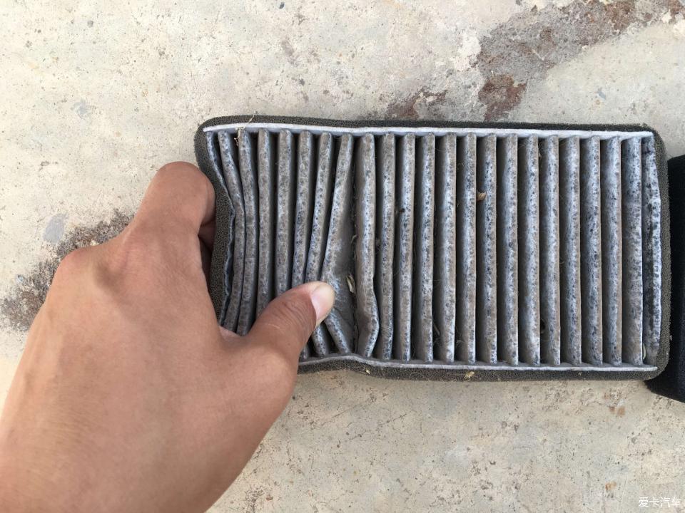

旧滤芯中间有很多脏东西

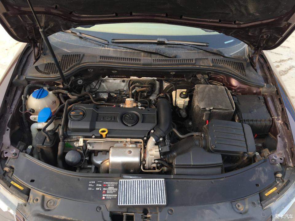

换上新滤芯
装护板
集水板密封槽一定要清理干净,否则会影响安装

虽然外置滤芯会影响进风量,但看看这用了5个月的外置滤芯,绝对的物超所值
