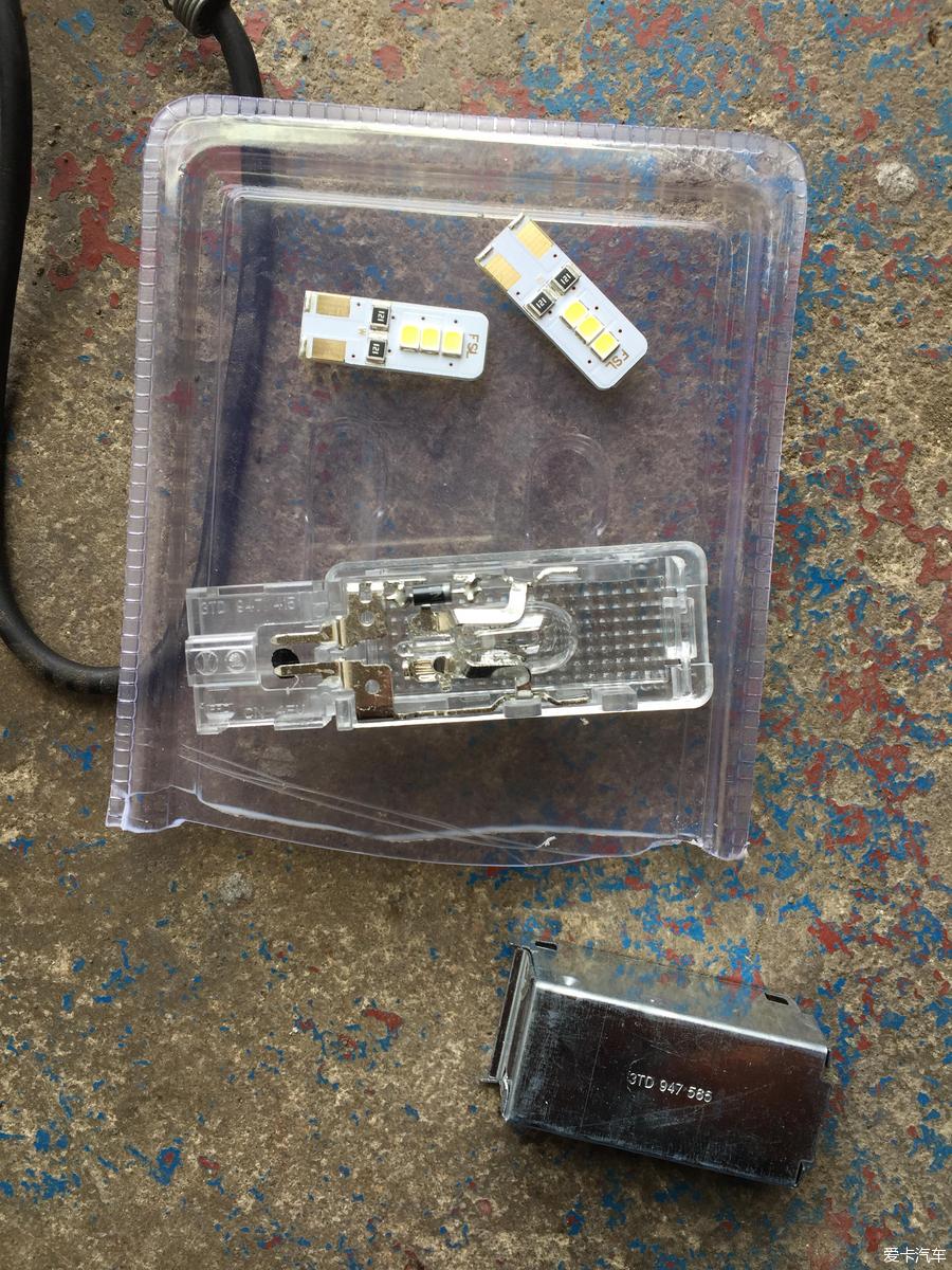

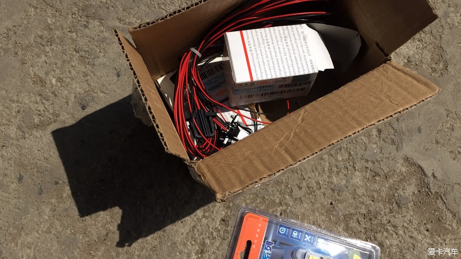

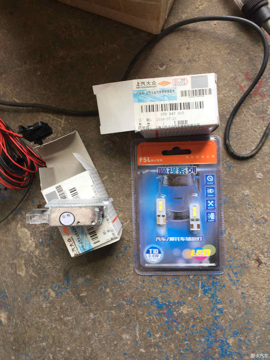

脚窝灯到了,开箱验货。看线束,没有绒布包裹,差评,自己包很费事的。
由于原来是灯泡,就在网上买了4个led灯芯,价格不便宜。

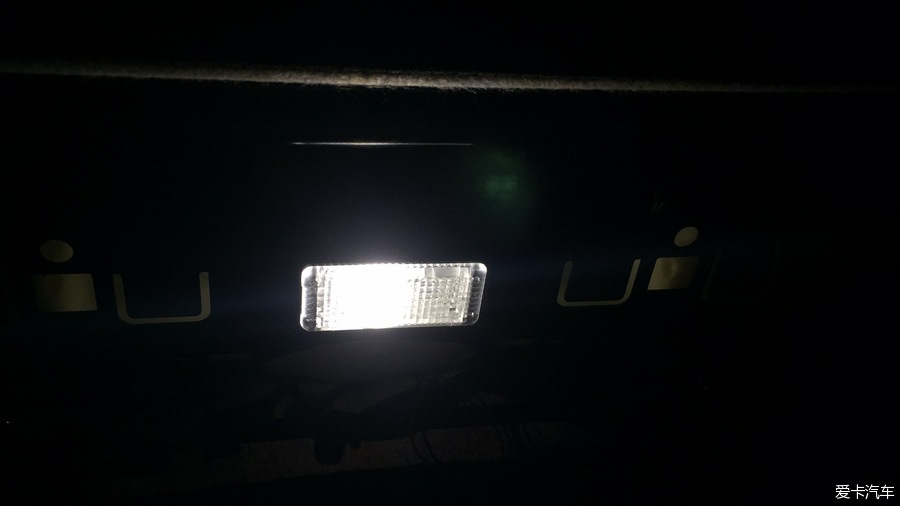

装上去试试,正反不知道怎么辨别,先装上,用电瓶测试把。
嘿,亮了,真亮啊。

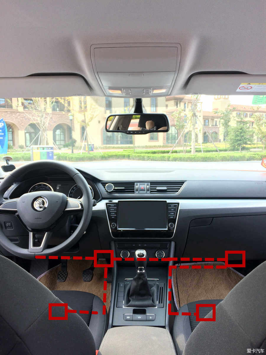

在地上铺开整套线束,图上标注的相应位置。

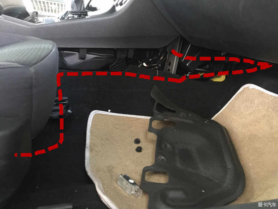

借用一张以前的图片,按照画线走线就可以。

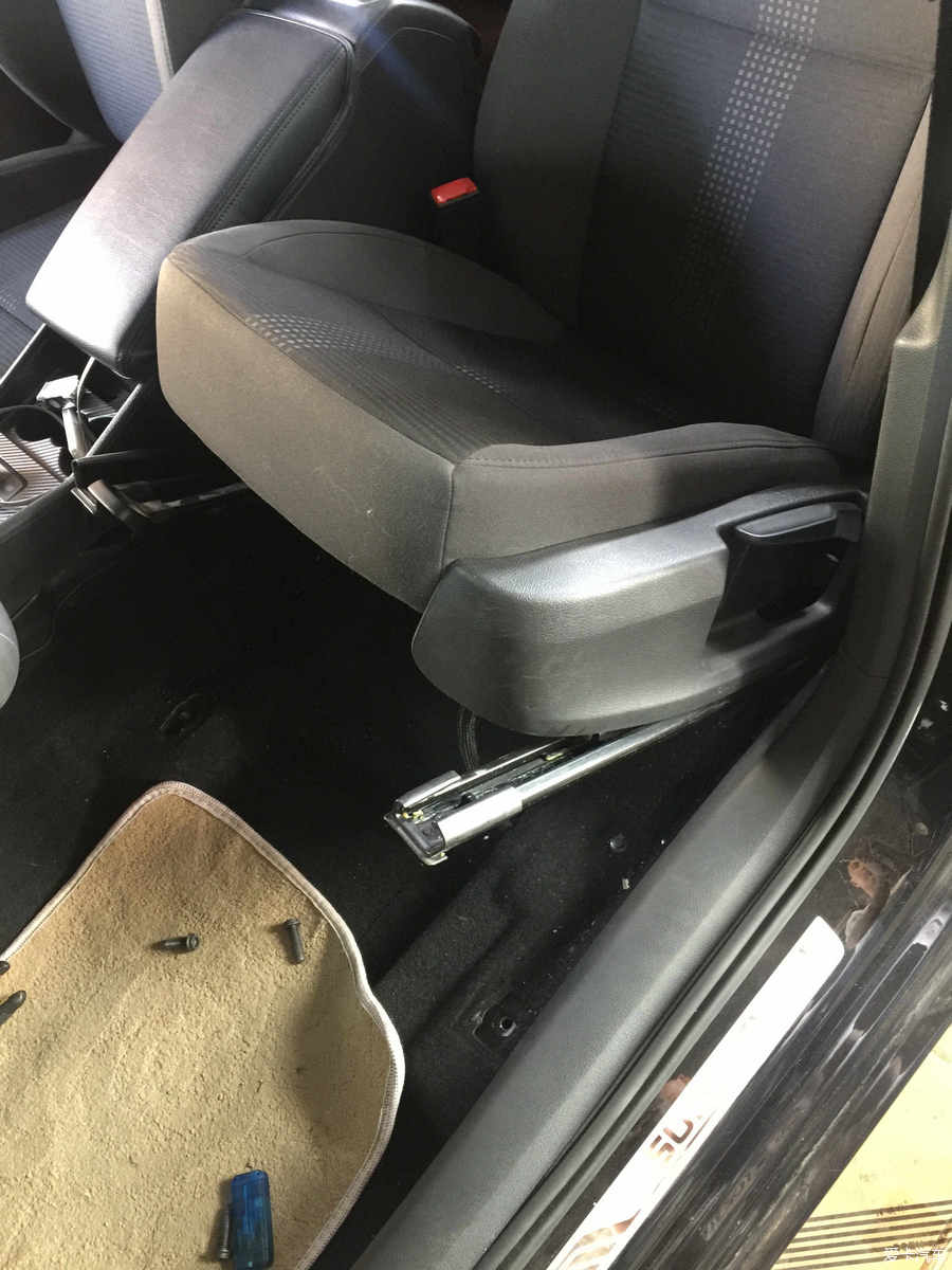

从扶手箱下面过来线到主驾驶座椅,所以要拆主驾驶,倾斜就可以。

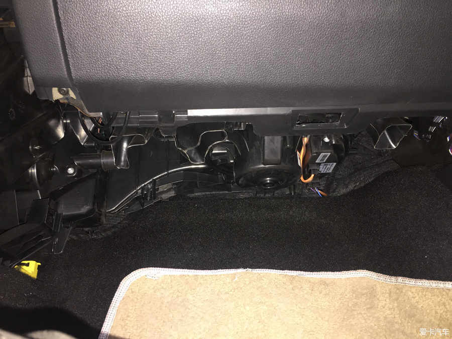

副驾驶灯在手套箱下面,需要把两个塑料卡扣拆掉泡沫板才能拆下来。
能看到长方形的孔位吧?那就是放脚窝灯的位置。

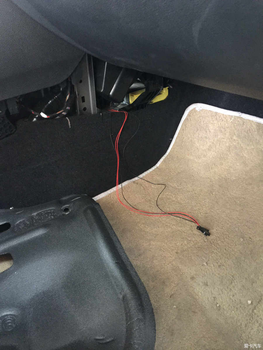

线从档位下面穿过来,用扎带引线可以减少时间。
副驾驶走完,继续副驾驶座椅,按照画线走。

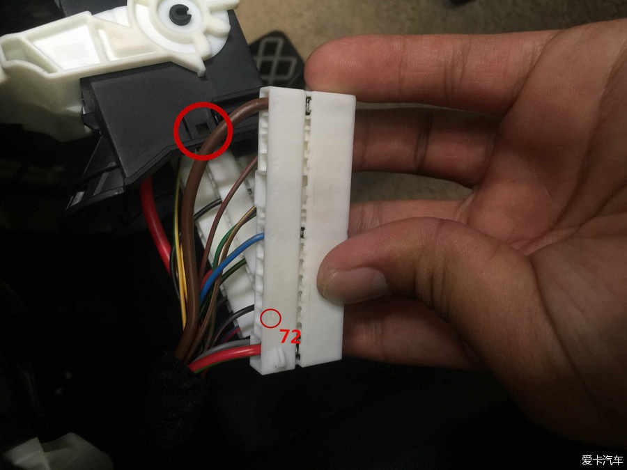

脚窝灯的正极插入BCM的C插头
按住黑色小卡扣,很容易就拆下来了。将正极插入72针里。
借用网上的教程图片,按照步骤操作。

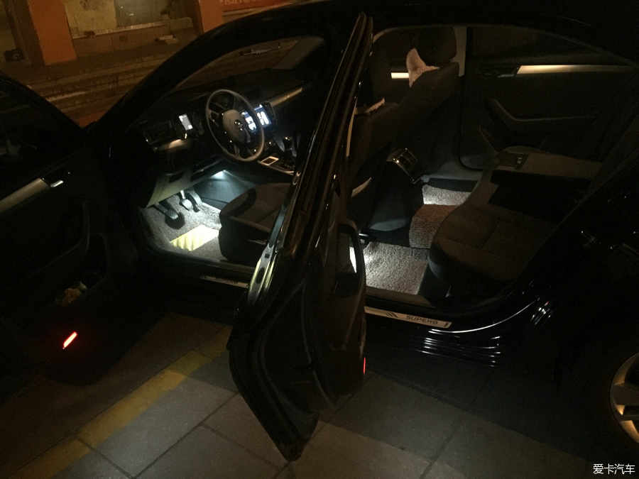

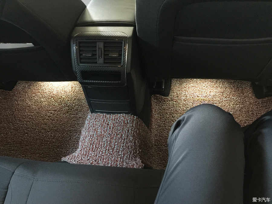

完美点亮
白天效果,关门灯光变弱。导航可以控制亮度。
