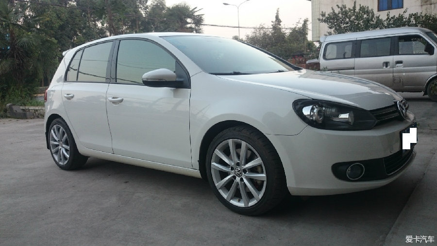

  老战友晶锐迄今已经为我家服务了6年多,在这6年的时间里,我跑了大概8万公里,LD跑到12.3万多公里。考虑到喜欢自驾游,晶锐和高六的载物空间确实不行,LD对晶锐制动效果没啥好感,就把晶锐出手了。作价让给了他人,老晶其实这么多年表现一直都还不错,市区代步妥妥的,至少我对它是满意的,女人天生对车、对驾驶要迟钝一点,无碍。在能力范围内,换车就提上议事日程。前些日子把晶锐过户了,临别前留念一张

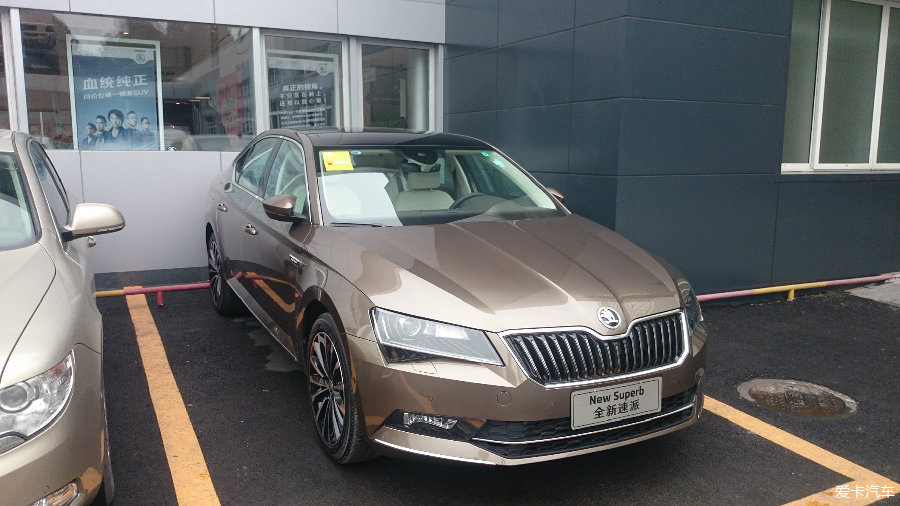

我选车没有什么纠结的,就新速派,备选的车型就1.4T手动前行版或是2.0T的低配。上市前,本地4s来一台1.8T智行的车,外观还不错,内饰能接受。灰外黑内,喜欢。结果自己一迟疑,这货就成了试驾车,此乃后话。
   上市发布会去参加了,公布的价格实在是没惊喜,从QQ群了解了不少信息,考虑了一下就下订了1.4T手动前行版。接着就等消息,每天和速派群里的待购车友有一搭没一搭的交流,本地4S的消息其实很少,基本我不打电话,他们从来不会主动和我联系,可能真是前期不排产1.4T手动前行版和2.0T的车型。上周,实在是忍不住了,再次和4S联系了一次,订购的车,一直没有从厂商那里要到配额资源,等待时间也是未知。厂商配送在途的车源,到店时间也未知,不过车型也只有2台1.8T智行和2台1.4T。囧~~~~~正好店里1.8T智行,古堡褐现车,简单和销售聊了一下就回家了。和家里人商量了一下,合计了一下手里的钱,基本符合。商量好提车时间就改订单提现车。

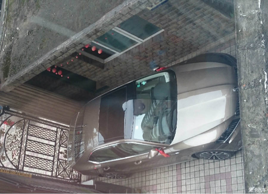

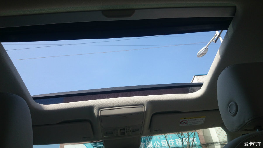

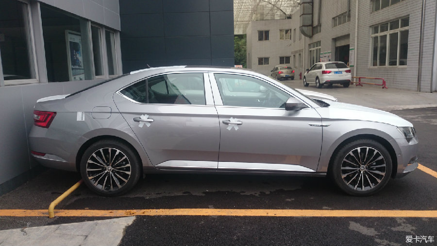

回到小区,这天窗,真心装13,显档次,其实打开面积不大。不行你们看:
天窗的操作方式也和PQ平台不一样。打开后,其实外掀以后,是盖在车顶的,天窗玻璃下方的遮阳不再是硬质的隔板而是网状的布,比较透光,夏天暴晒的情况下,囧~~~~

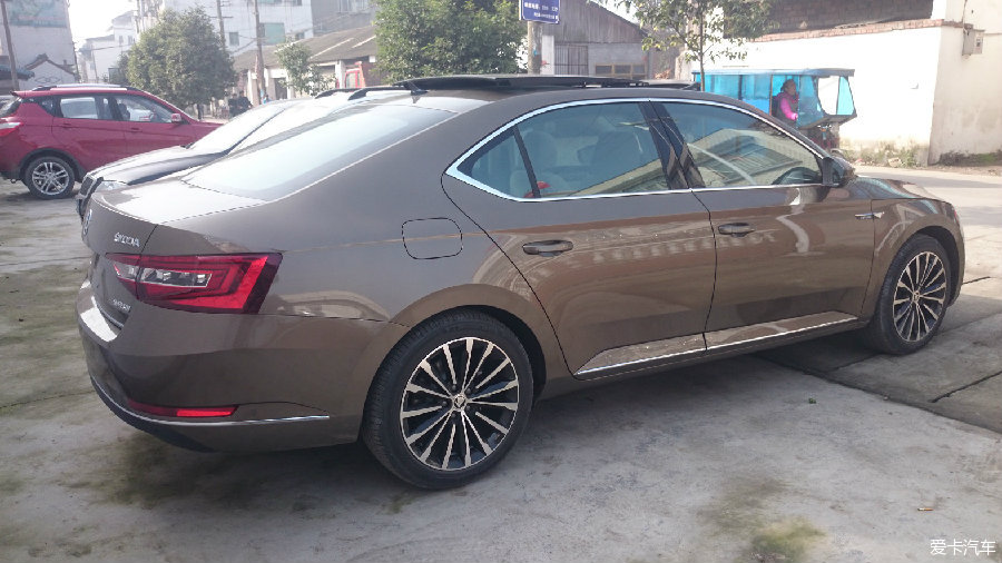

古堡褐,初看有点老气,不过也有优点,你看没看出来这车没洗?
235 45R18倒是很大气,胎是米其林的3ST,胎噪不算大,抓地OK

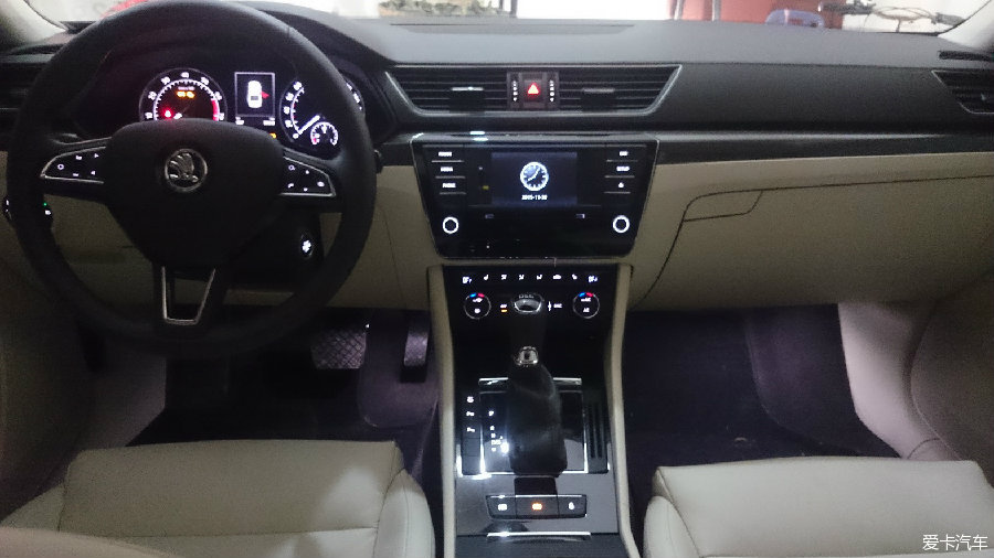

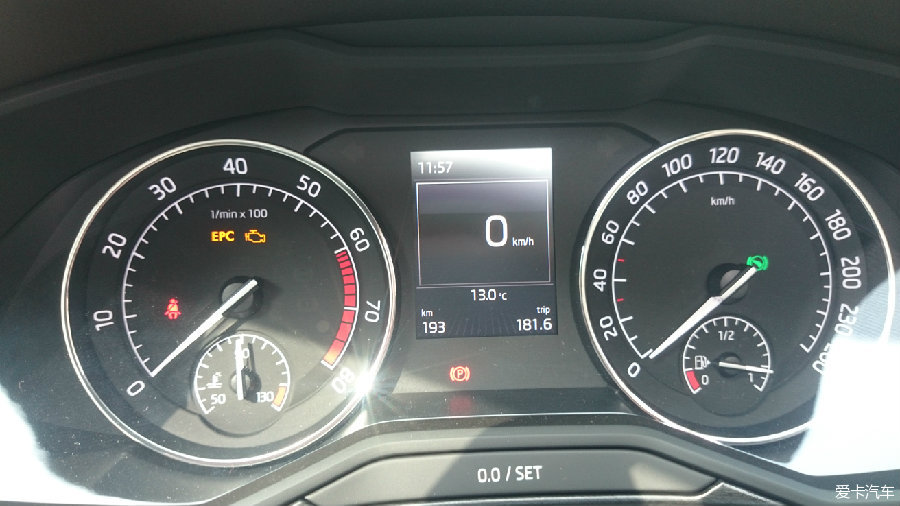

仪表还是一贯的大众风格,不过没有老款的双炮筒设计。中间的彩色仪表效果,不错,不过能切换的菜单不多。
PQ平台的仪表是这样的,就现在看来也不落伍,而且油耗感人。三代ea888就不要抱多大指望了。

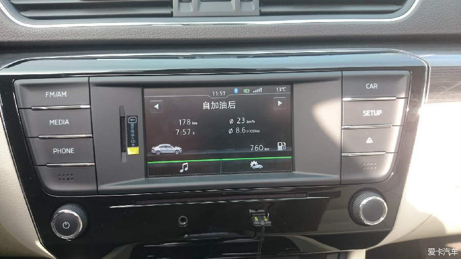

5寸,你没有看错,也没有听错,确实5寸MIB多媒体系统,感人肺腑催人泪下。秒PQ平台RCD系列、RNS系列主机0.00000000000000000000000000000000000000013753光年,不信你看图。功能很简单,不知道支不支持倒车影像?

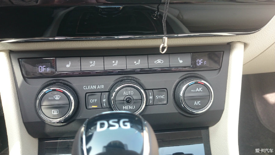

还好自动双区空调力挽狂澜,保留超级B的一点颜面。
电子手刹和只能放标准矿泉水瓶的杯座,脉动你就别想了,没你的位置,手机你也别想了,也没你的位置。
内饰板的深度小了,做深点很困难么?门灯倒是有了,不知道低配是不是简配了?
有一个小巧玲珑的地方,唉,MQB啊,真不知道该怎么说你。储物里面是保险盒,接行车记录仪或是电子狗都可以从这里取电,要把储物盒拆掉就能看到。往下就是OBD接口。
中控的T字造型,还是老传统。
秉承MQB简配的优良传统

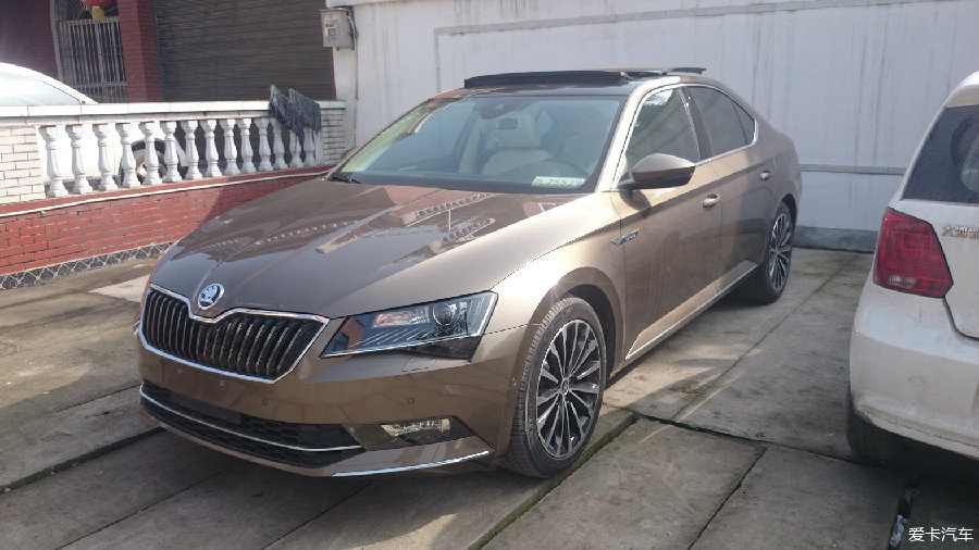

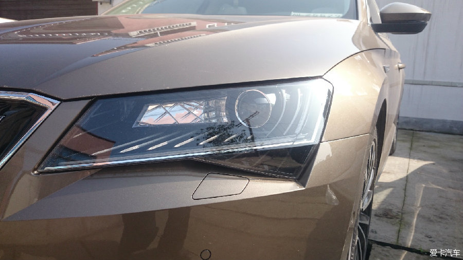

简洁大方,全系氙灯,实际照明效果一般,透镜品牌未知,光型有点像是海拉的,不过确定不是海拉的透镜,有点像是博士或是法雷奥的透镜,不过亮度还不够,远近光切换速度有点慢。随动功能没有感受到,大灯清洗怎么操作?有知道的,烦请告知。

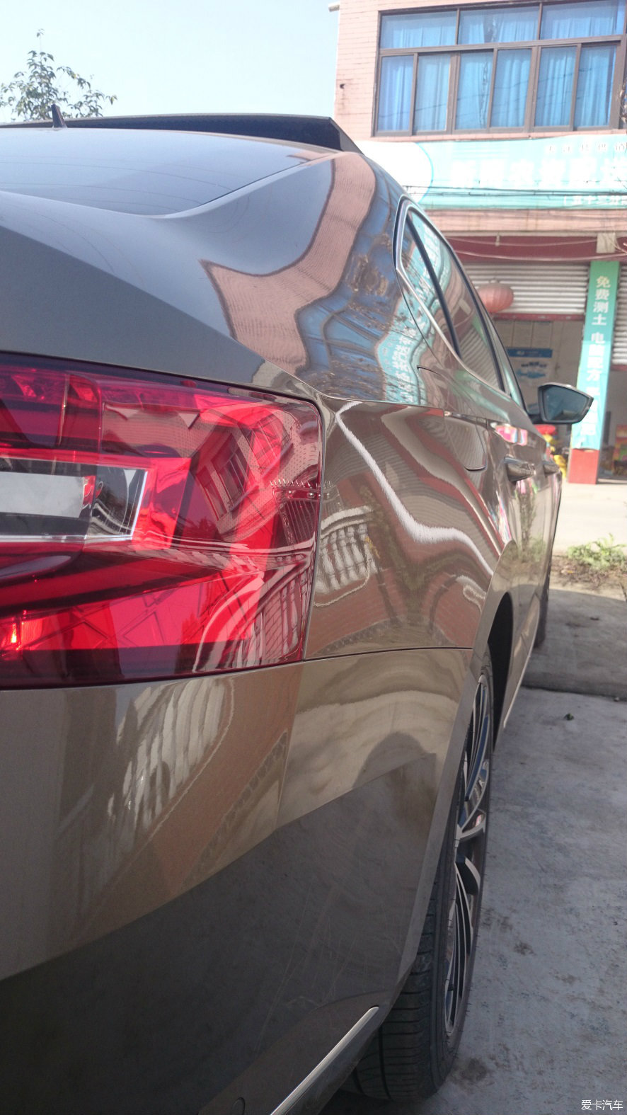

转向和雾灯是卤素的,倒车时LED+反光片。刹车灯就不说,有短又细,还好亮度够。
腰线凌厉

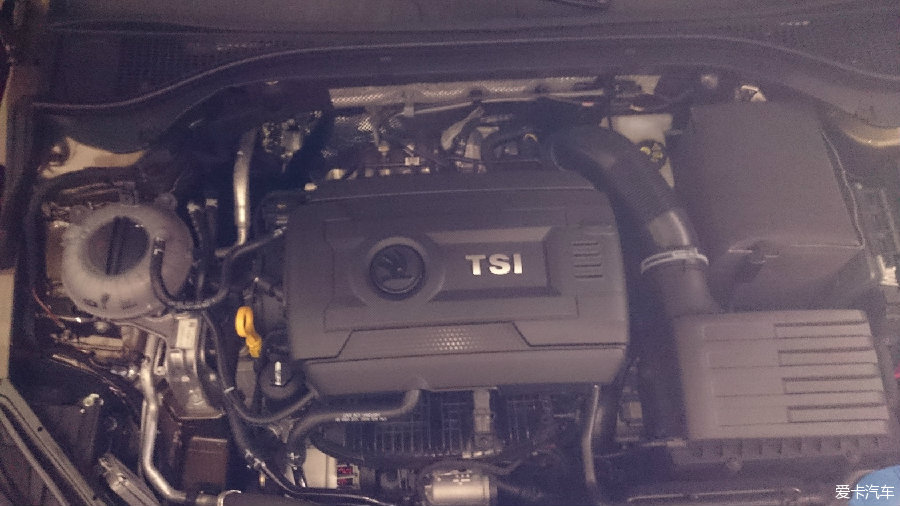

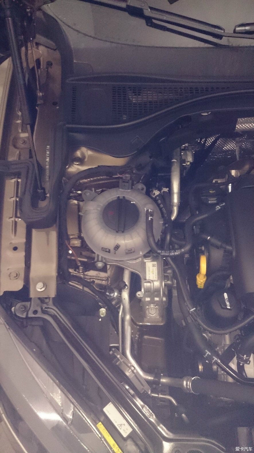

第三代EA888 1.8T发动机
冷却液、机滤和机油标尺

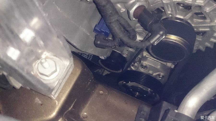

发电机、水泵和皮带,估计以后更换发电机皮带又是4件套(皮带、水泵、导向轮和惰轮)

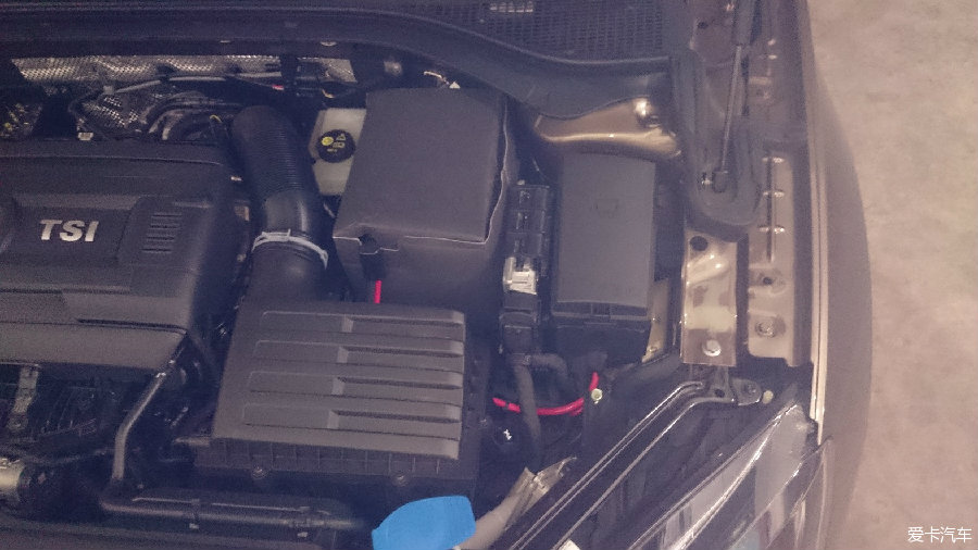

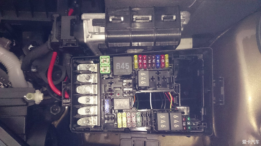

空气滤芯、电瓶、ECU和保险盒
60ah的电瓶,骆驼牌的,看来换平台后配件供应商也换了。
保险盒内部,有不少续电器啊,盖板没有保险片的定义说明。
氙灯安定,有闪远光习惯的朋友,最好不要频闪。

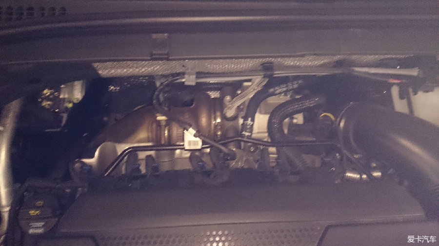

涡轮,这代放在发动机和防火墙之间了。
制动总泵,制动液选用标准DOT4以及以上标准,这货含水率一旦超标就是定时炸弹,不要节约这点小钱。这代制动系统和PQ平台有变化,比如前刹车盘312mm,后刹车盘310mm,A级和B级也有区别,了解到信息不太多,就不说了,免得误导大家。

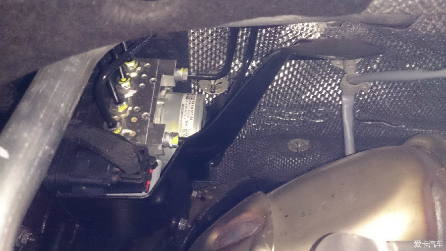

ABS、ESC就是这货来实现的,不懂装懂的一笔带过。

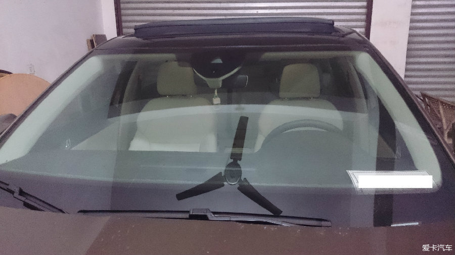

前档,有没有雨感?貌似有吧?不确定,光感倒是有的。要不自动头灯算啥?

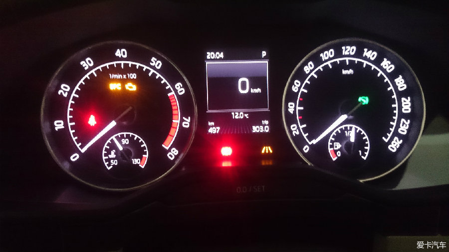

夜间的仪表。不过开启示宽灯,仪表没有背光,也没有背光亮度调节了。囧~~~~
有童靴在问车道保持如何用。是这样的,车速60公里以上,方向盘右下角菜单键,切换仪表中央的菜单换到“行车辅助”,右边滚轮往上按,进去勾选“车道保持”仪表中央下放就会有一个黄色图标。黄色标示功能开启,当不满足条件未工作。在工作时,是绿色的。
一般车速60公里以上,车道线清晰被系统识别就开始工作。实际体验下来,高速、市区、省道县道都能用。除了高速路,其他路况不推荐使用,比如市区,现在国内各种非机横飞,一旦击落那后果如同土耳其的F16干翻鹅毛的su24。
车道保持工作时,对行车线路修正力度不大,但有明显的转向手感,习惯单手操盘的车友,开启这个功能就不要单手操盘了。头几次使用会被惊一跳。系统偏向用一根比较清晰的车道线作为修正方向基准。

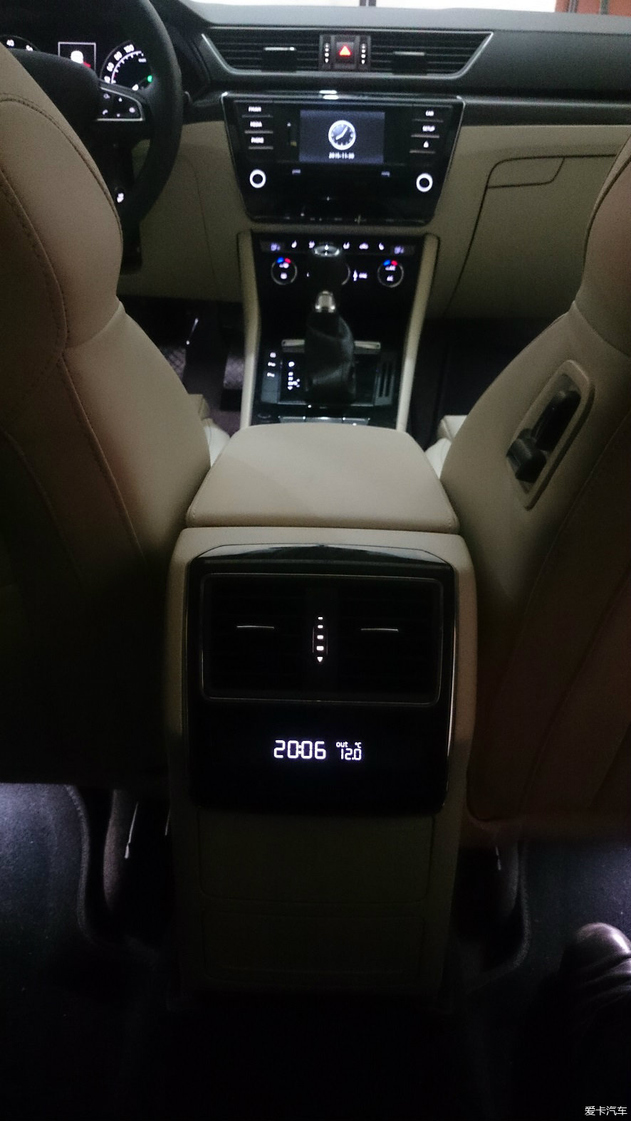

后排有时间和室外温度显示。

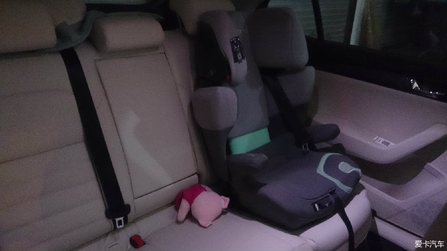

小公举的王座

其他:这个5寸MIB多媒体系统,确实简版的,首先多媒体信息不能再仪表彩屏里显示MP3的信息,蓝牙电话到是可以。车辆设置也比较平常,功能不多。蓝牙电话链接简便,也实用。机头不支持mirorrlink,没有可视倒车,还有有前后8K的雷达,配合PLA 2.0的自动泊车也算够用。

新加入了仪表和中控5寸MIB的演示
发表于 2015-12-05 10:56    IP属地:未知
引用 zhaolin0459 于 15-12-04 15:08 发表的回复
这系统挺强大哈。羡慕
感谢版主加米。
原车这个5寸MIB,功能也是简版,没有高尔夫7或是凌渡原厂5.8寸和6.5寸的MIB功能完善,也没有导航功能。
贴上仪表和MIB演示,也是让大家能对这个系统有个大概初步的了解。
