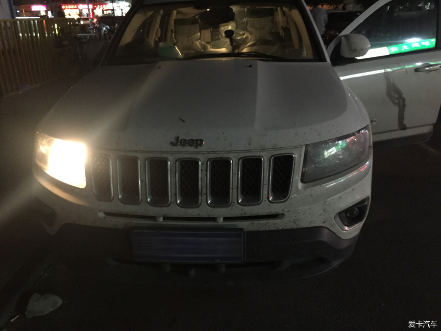

2016年10月10日
国庆假期,我们一行五人开着我这辆指南者四川自驾旅行,9月30日晚上从天津出发,去程一切正常,回来路上10月10日下午5点多,开到山西境内的盂县服务区加油,车子停的太靠前够不到油箱,工作人员让往后退一些,我就挂了倒车R档,结果车子不往后倒,反而往前溜车,我马上踩刹车,没有任何作用,大概踩了三四次刹车,刹车变硬踩不下去了(就好像熄火后踩三四次刹车后,刹车自动锁死踩不下去的状态是一样的),但当时我是找着火挂R档的,于是我迅速挂到P档,拉起手刹,车急停下,幸好前面没车没人,也幸好这一幕不是在高速上发生的!

我的行车记录仪是360度的,因为长途开车摄像头上面很多泥巴,左下角那个就是后摄像头,相对清晰,可以看得出车子一直往前走,离加油箱越来越远,(本来是应该倒回去够到加油箱加油的)就几秒的时间,我怎么踩刹车都不管用。

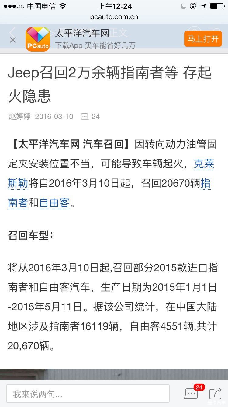

同样是美国车,我之前那辆别克英朗开5年了跟我走遍全国除了走山里拖过几次底盘,其他什么毛病没有,这台指南者第一次跟我出远门,刚开了1年多这次,日光灯坏一个(这次出去在山里看到一辆对过开来的指南者也是独眼龙,不知道是不是日光灯就是爱坏),空调出风口附近很多油,不知道哪里冒出来的。

第二个车内油渍,说出风口里面也没有油渍,空调滤芯拆下来也是干净的,不知道哪里来的油,怀疑是人为的。关键是我就是在车里吃个油饼也不可能那么多油,要是故意弄上面,那么涂啥?我还得在自己花钱洗车,没有人脑袋那么有病吧?反正就是没结果。其实这都是小事儿,再出油再说都没事儿,关键就看刹车了。
