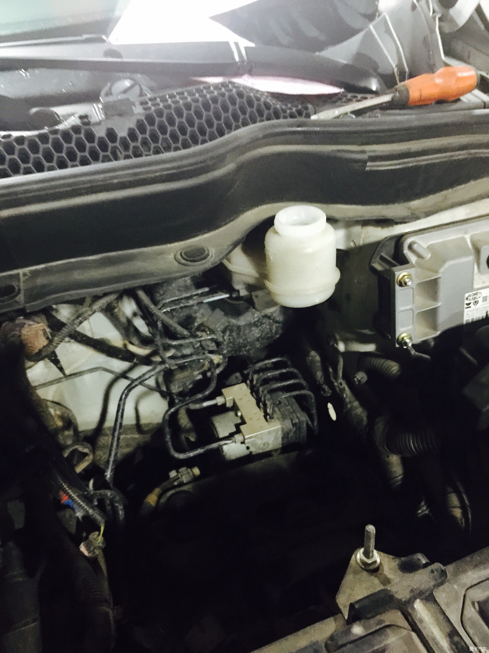

自从2014底小七上市我就在关注着它,因为它在国产SUV中我感觉它是最好的!终于在2015年六月梦寐以求的把小七娶回家了!九月又加入了爱卡湖北AX7车友会,认识了好多喜欢自驾游朋友们!在这个大群体里我学到了好多关于小七的保养及维修的知识!比如有的朋友说小七的刹车系统有点疲软,在听说之前我还没有什么感觉,回想起来后还真感觉自己的刹车疲软有一次还把我们徐哥的小七追尾了!于是我马上就把小七送到了离我家最近的4S店去检查,不知是巧合还是!每次去这家4S店总是那个美女接待我!再我说明来意后美女接待员安排了一位机修师傅帮我试车!最终结果是刹车总泵有问题!不过师傅说这是在保修范围内的可以免费帮我更换,我听后暗自高兴我幸好加入爱卡汽车论坛认识了这么一帮车友们!因为没有现货要订所以等了一个星期美女接待员通知我去更换!现在就上图来看看更换的流程吧!

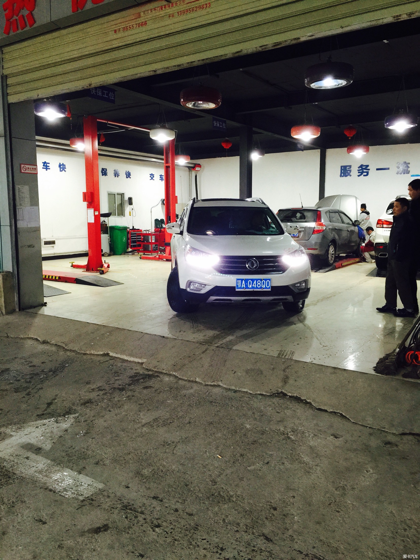

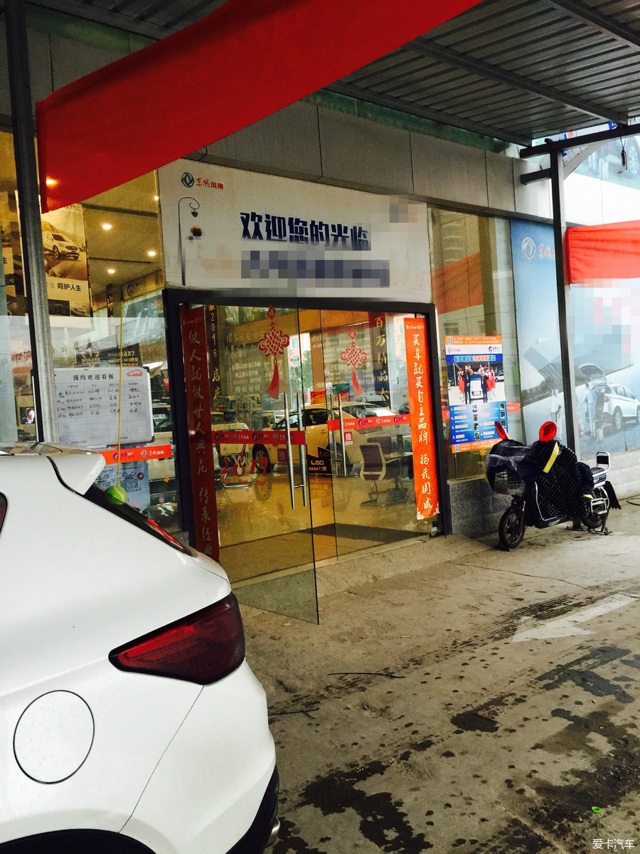

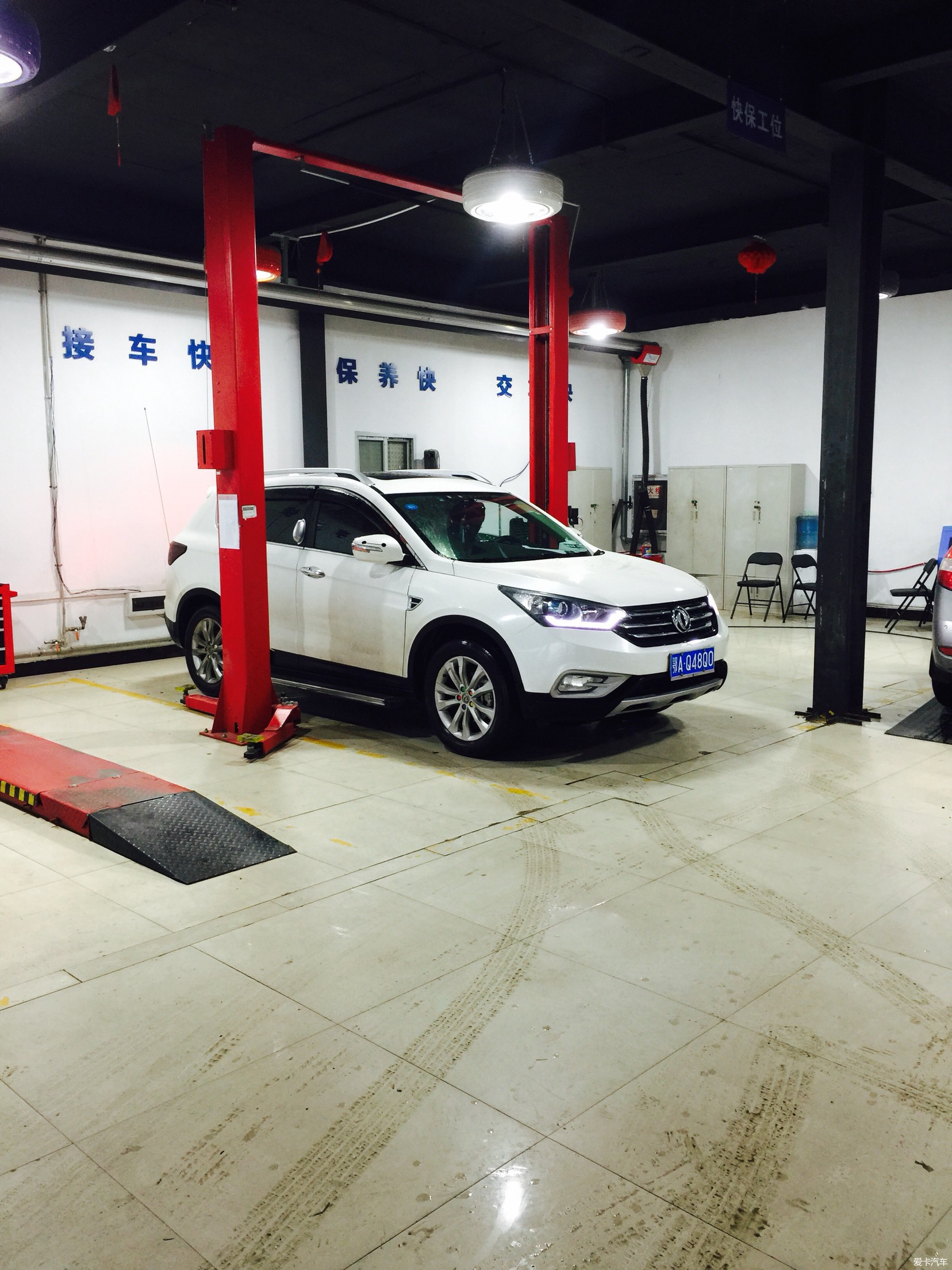

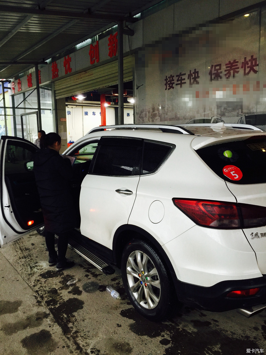

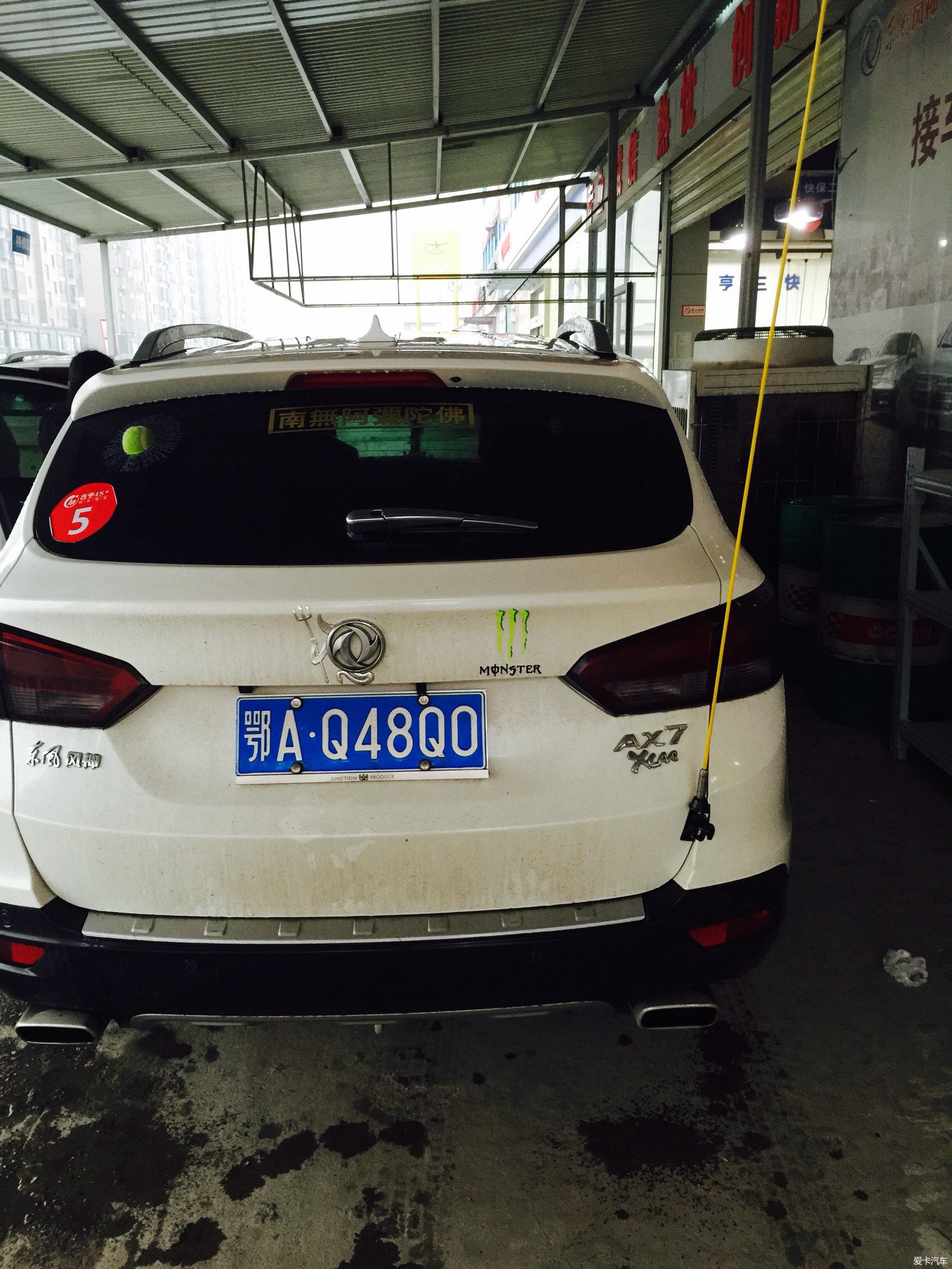

早上准时到达4S店
美女接待员登记

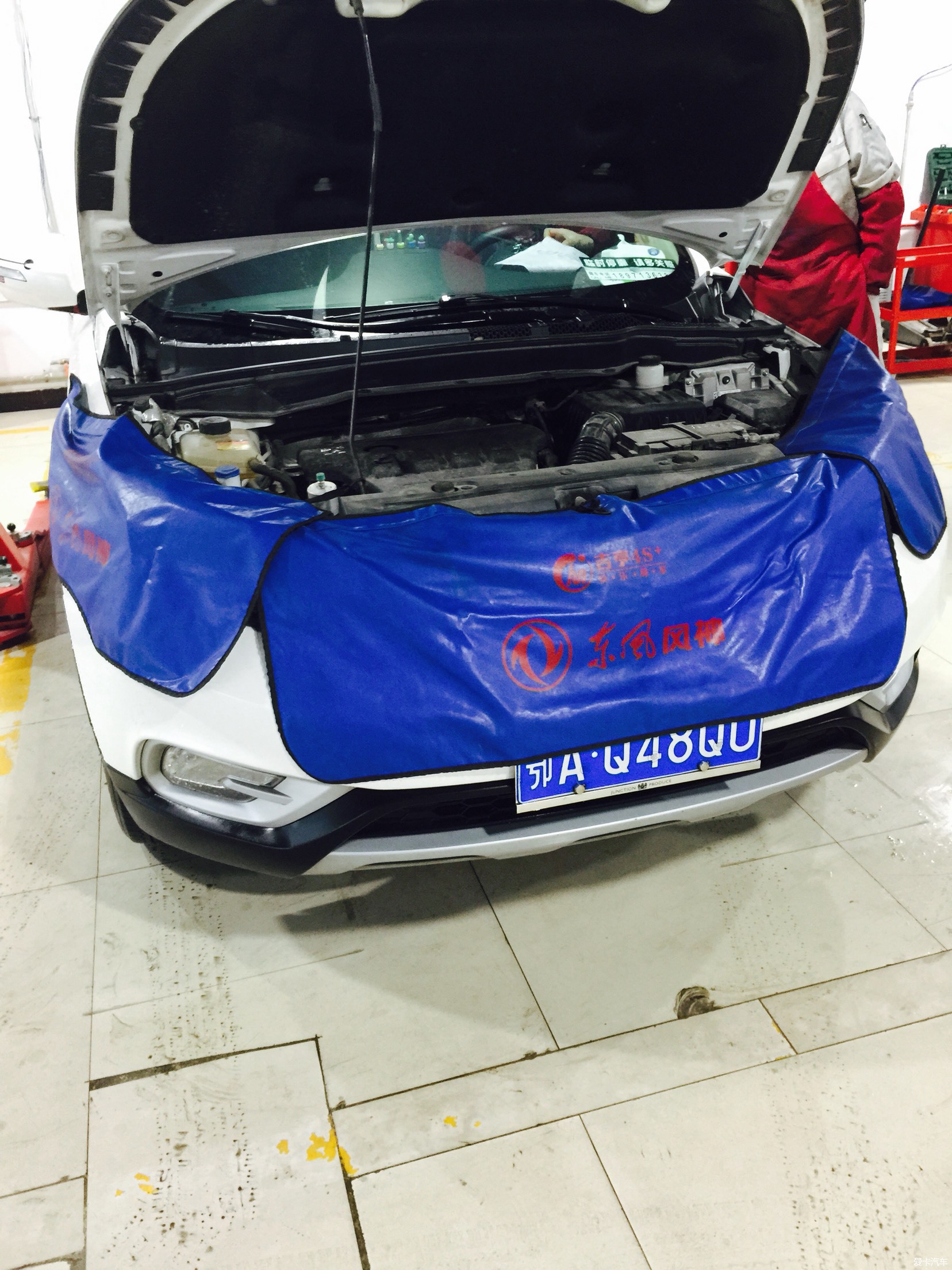

铺防尘坐垫和方向盘套
专业
小七美丽的日间行车灯

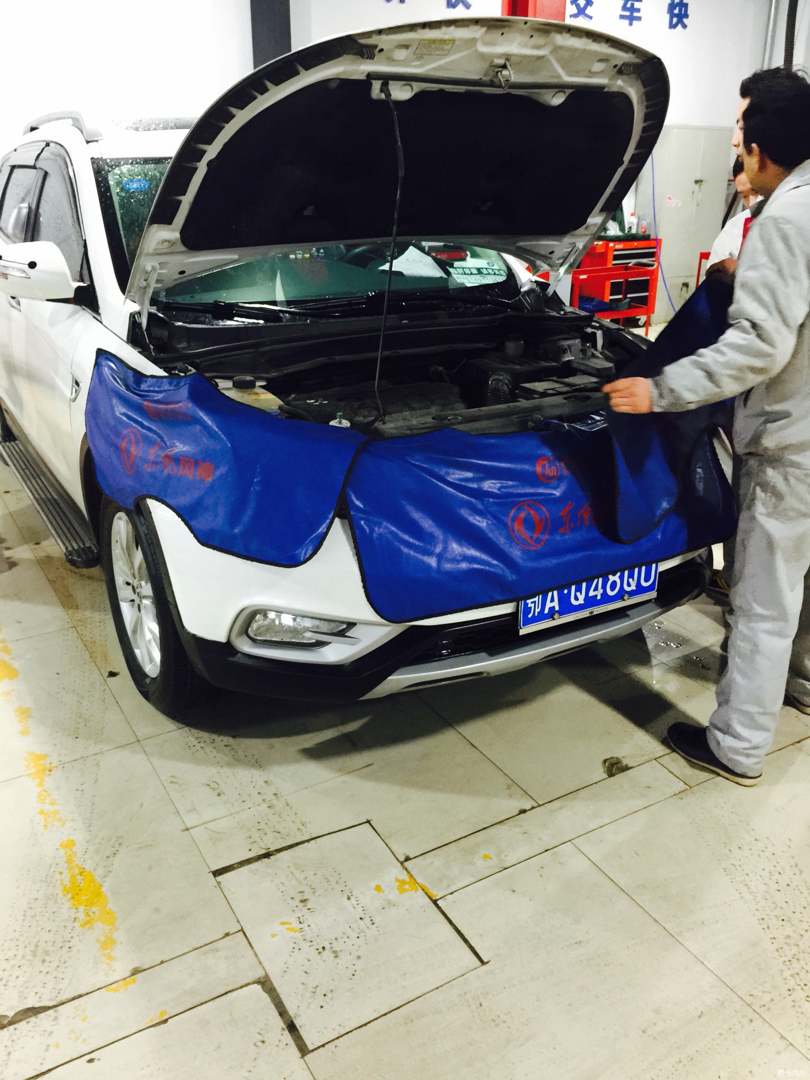

准备就位
专业
专业

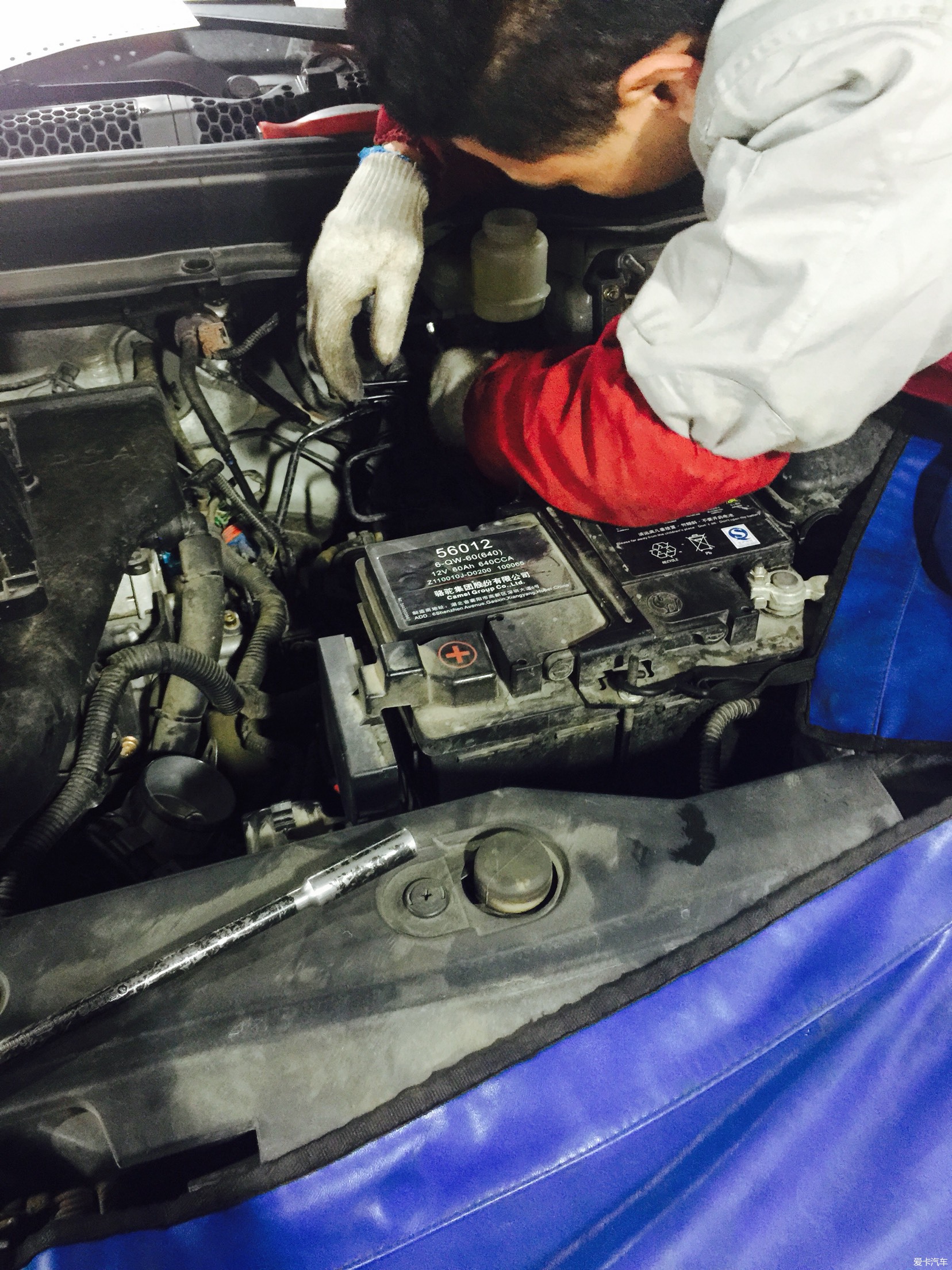

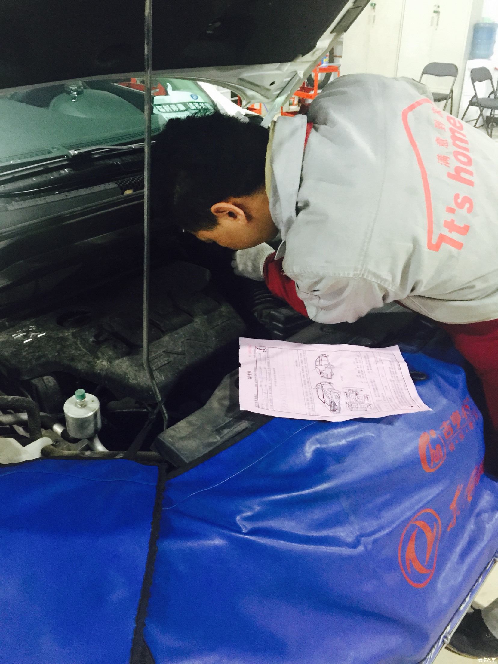

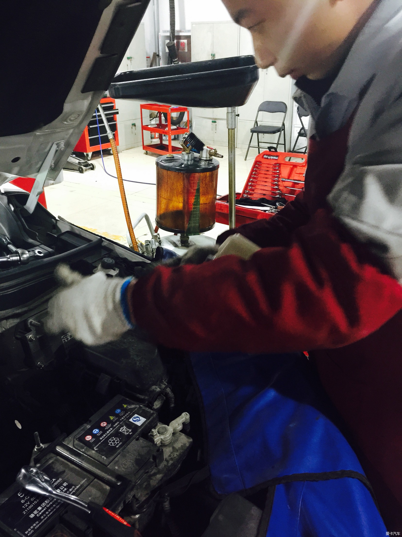

师傅开始动手了!

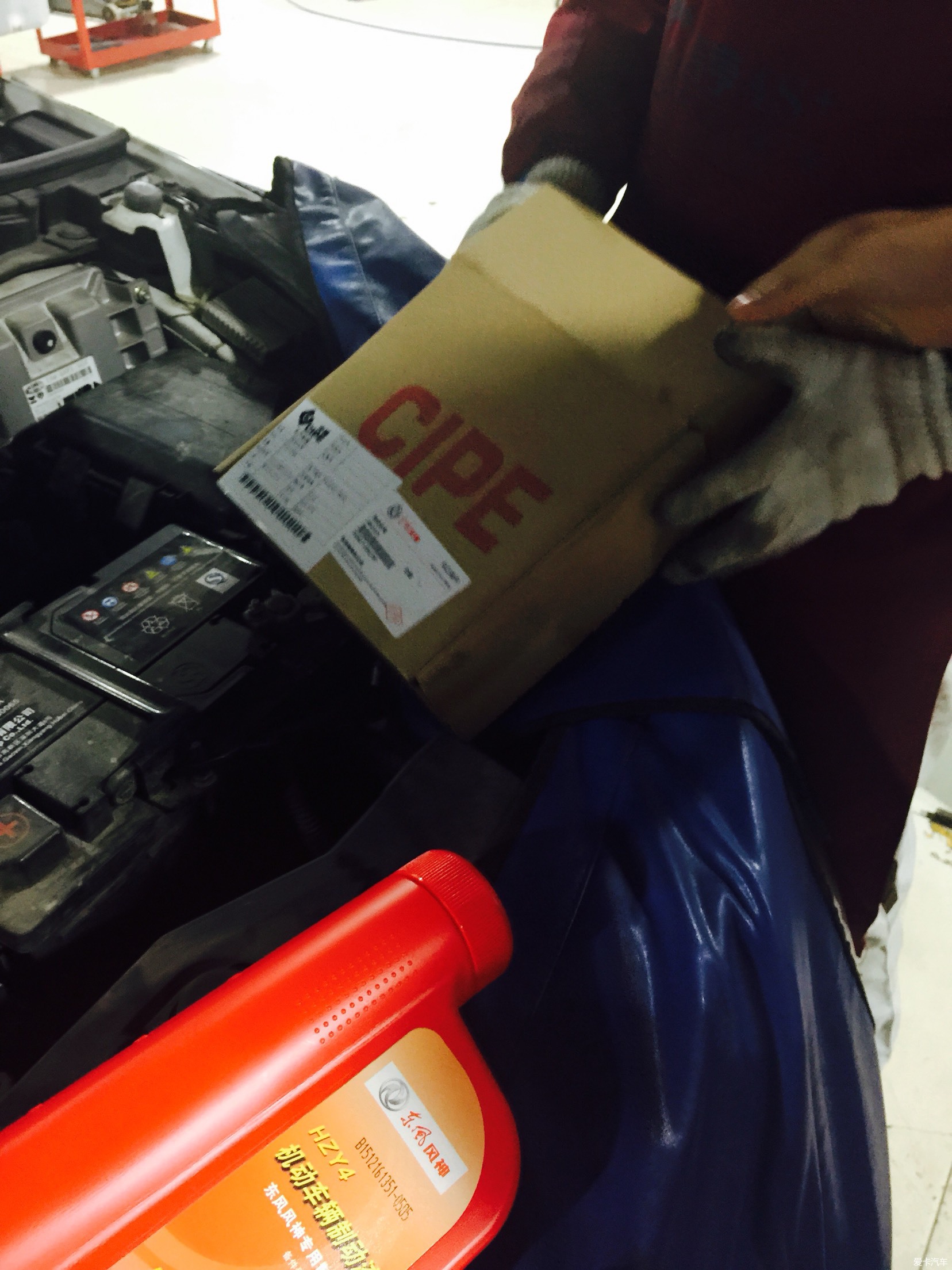

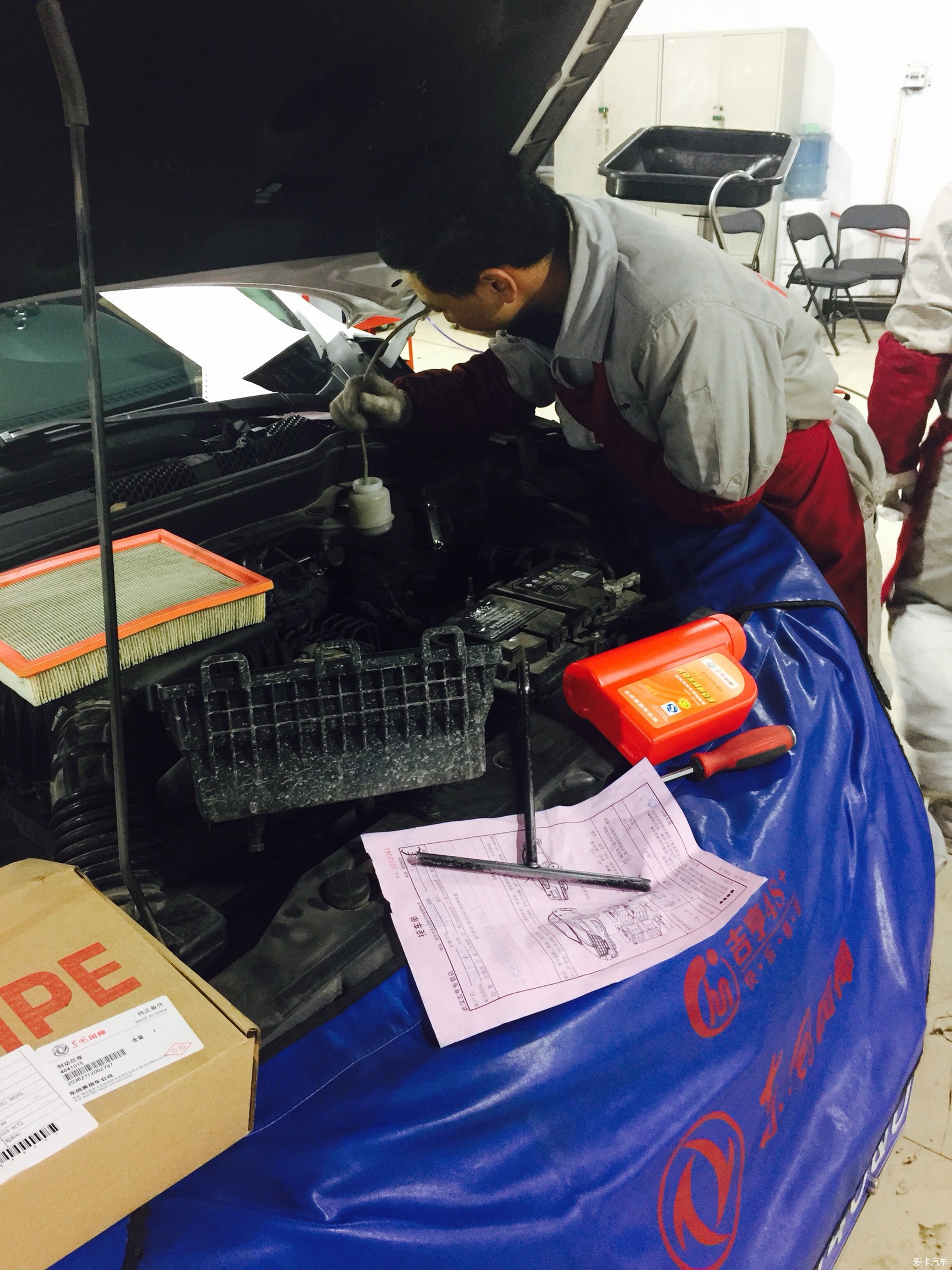

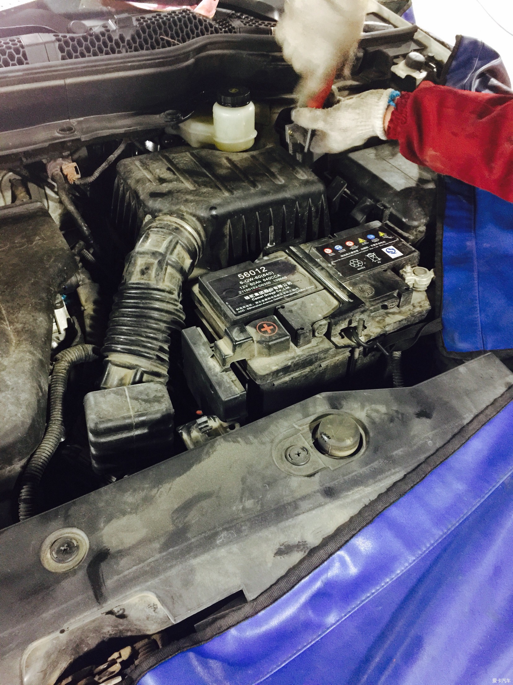

把空气滤芯拆下来了

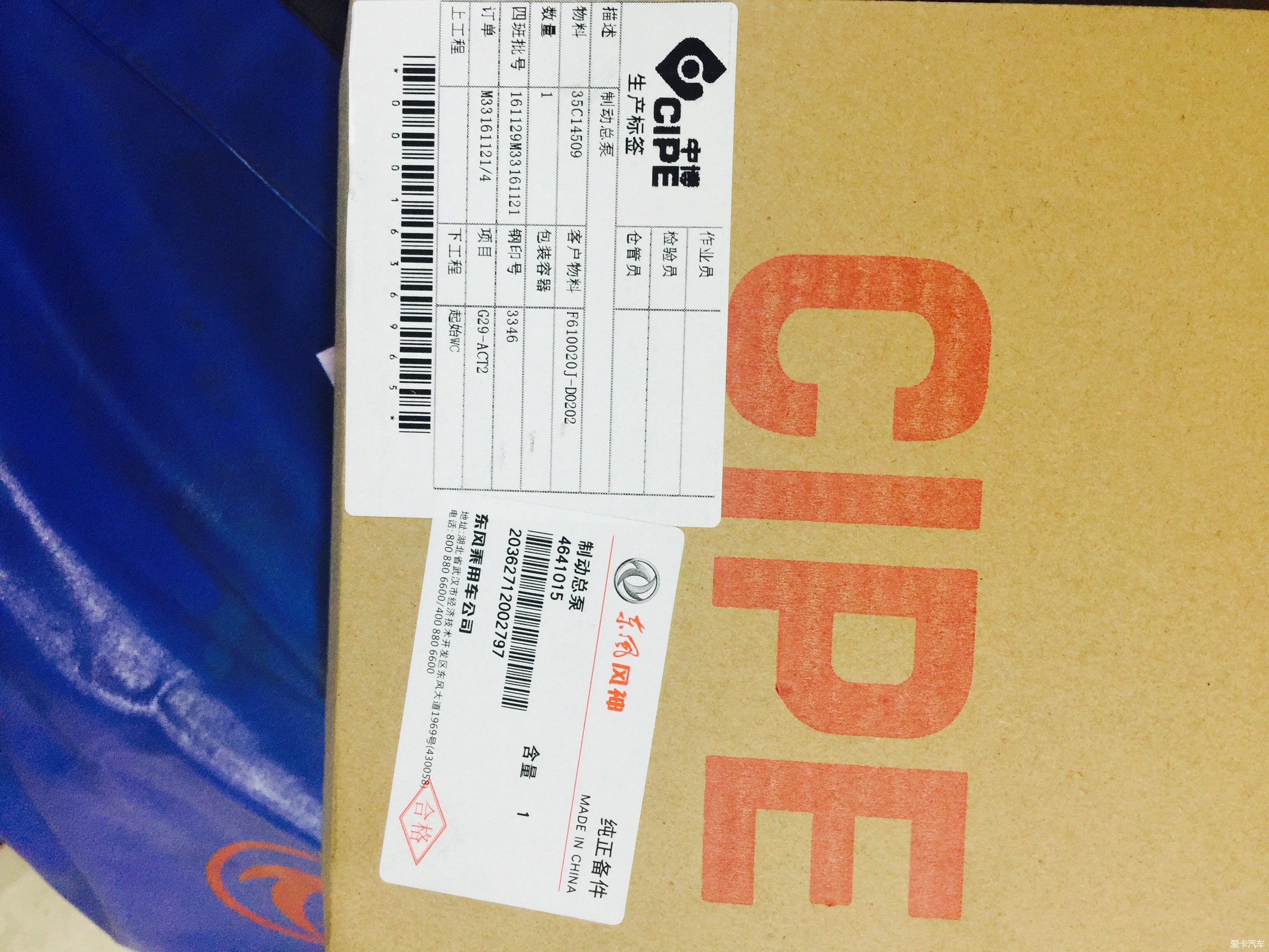

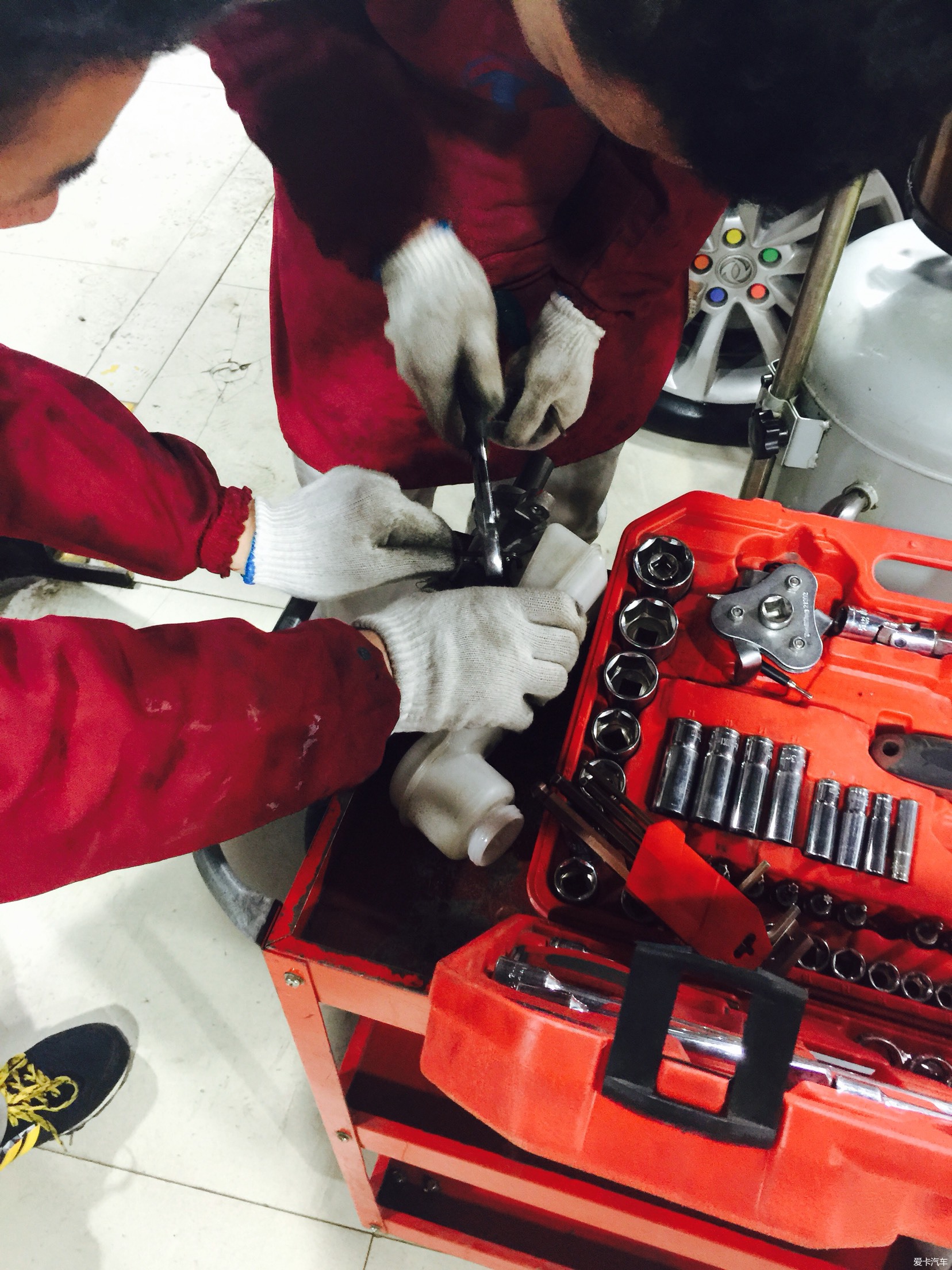

新刹车总泵
原厂的哦!

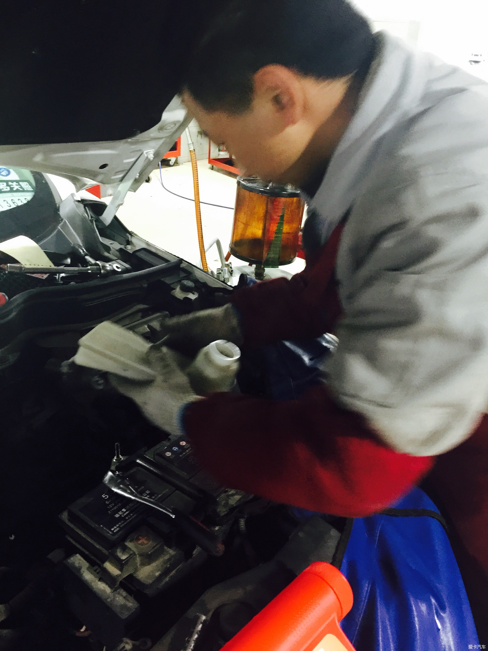

开始安装了!

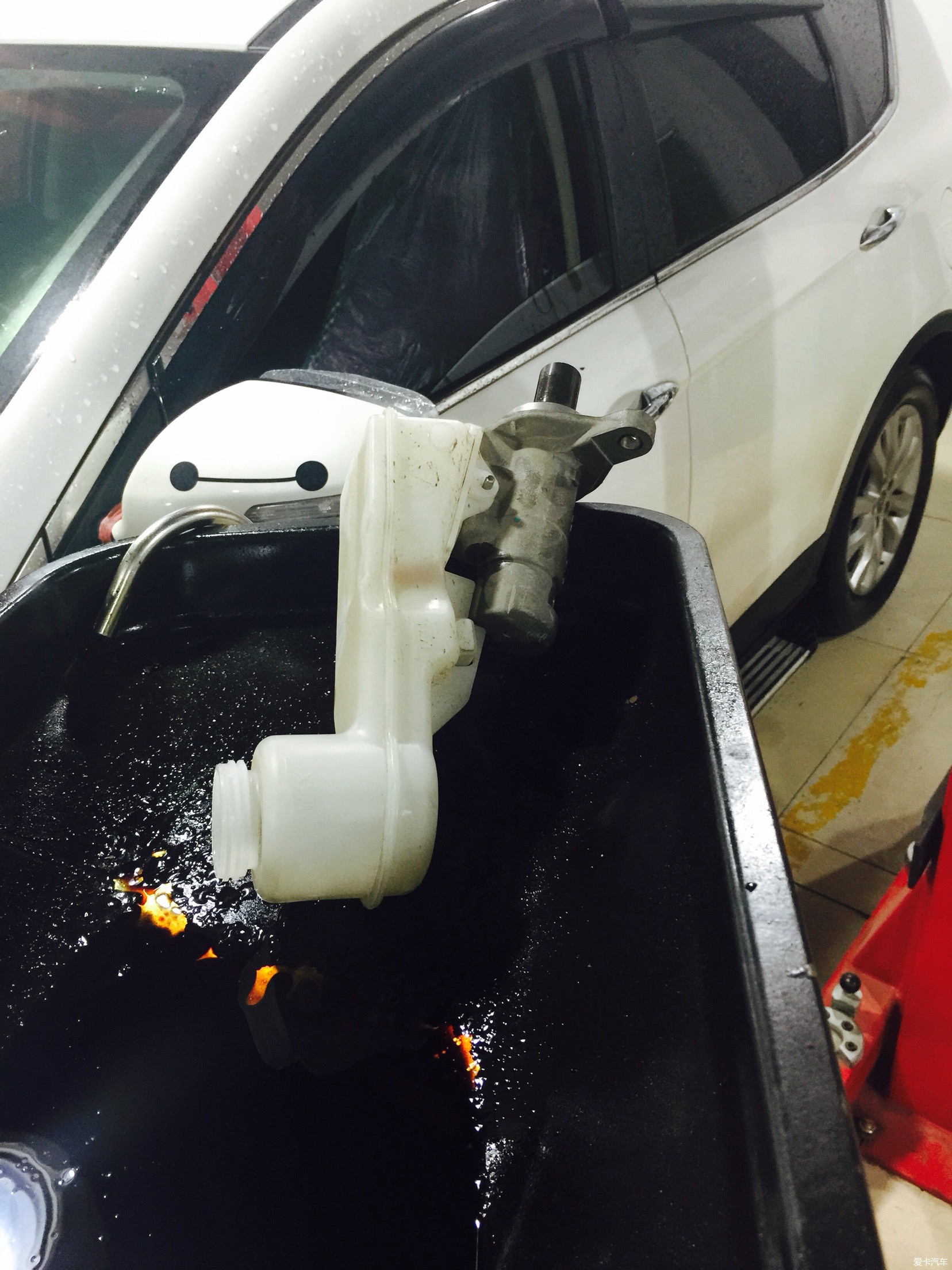

换好了!
旧的你可以下岗了!

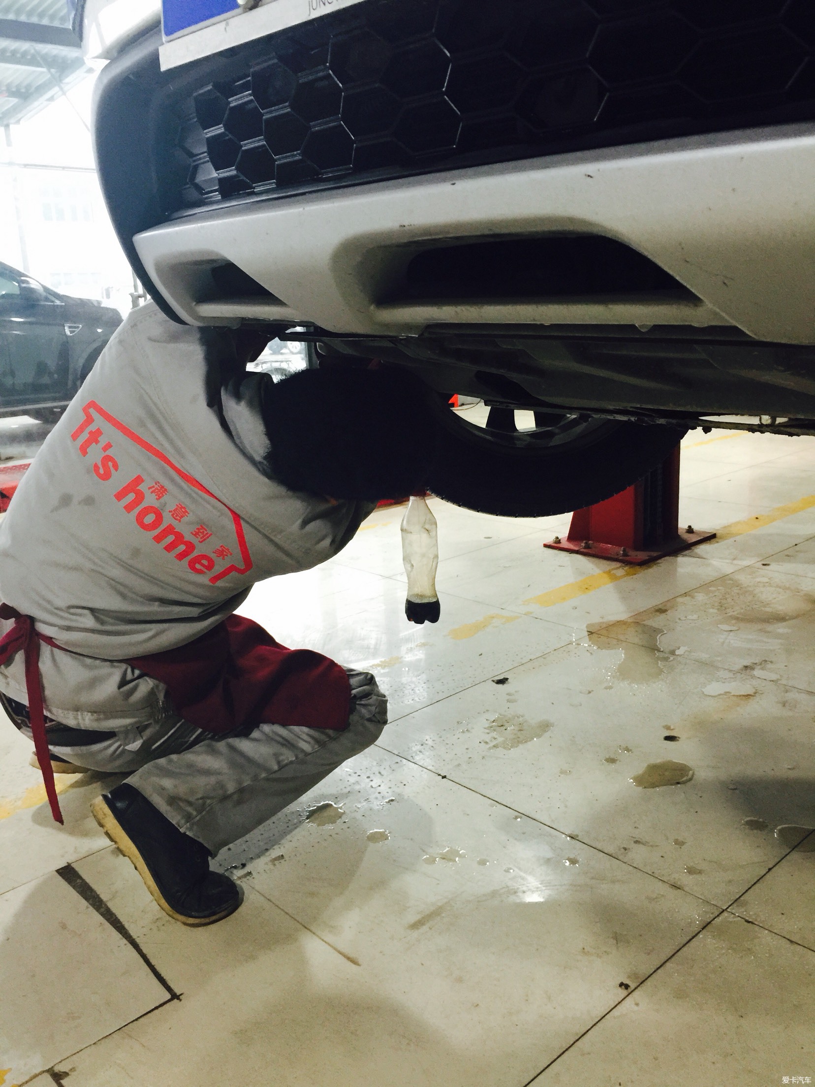

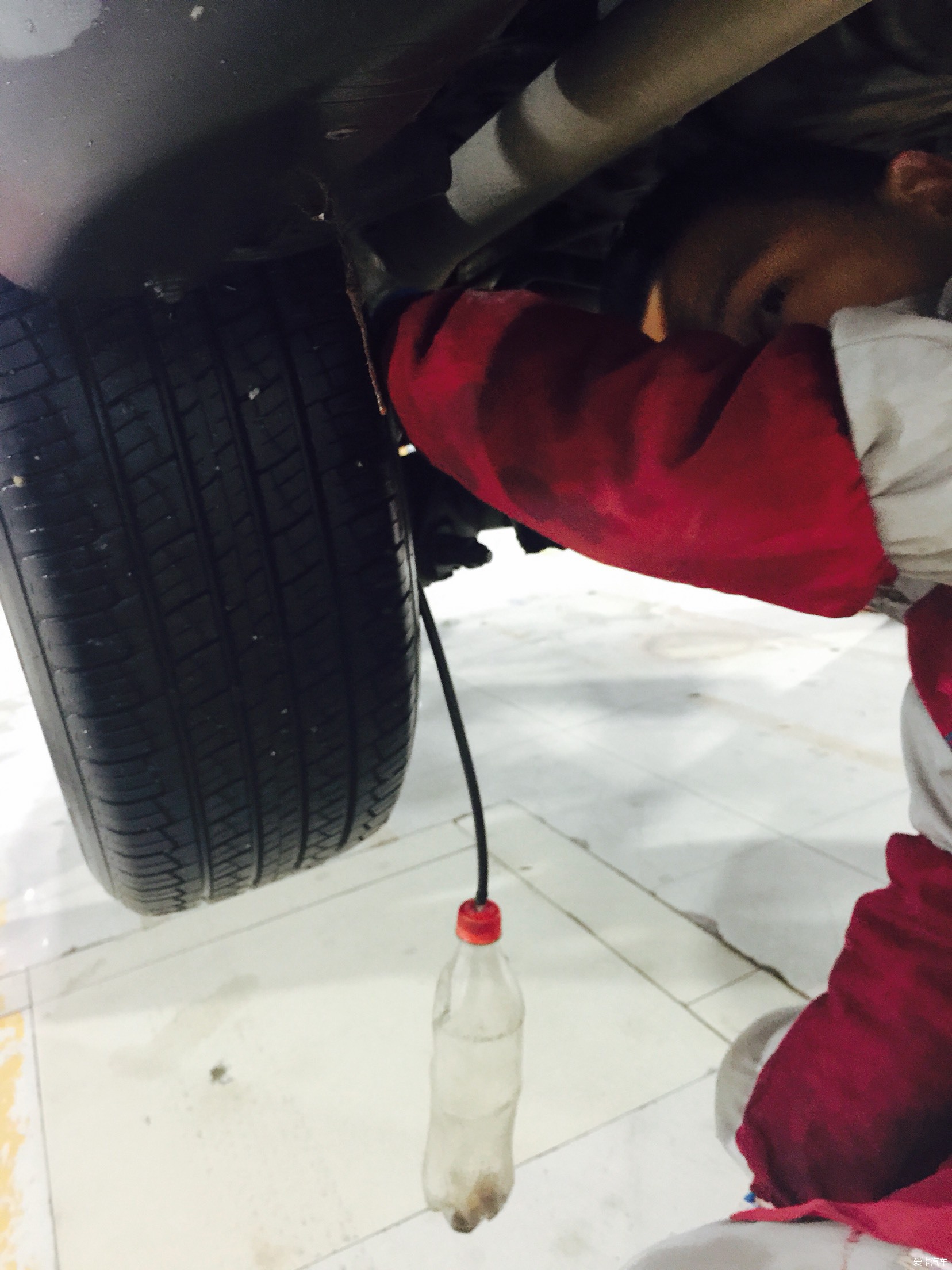

刹车总泵开始排空气!

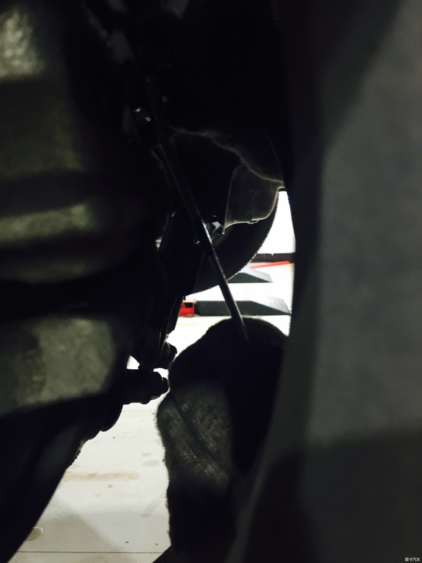

后轮分泵排空气!
前轮分泵排空气!

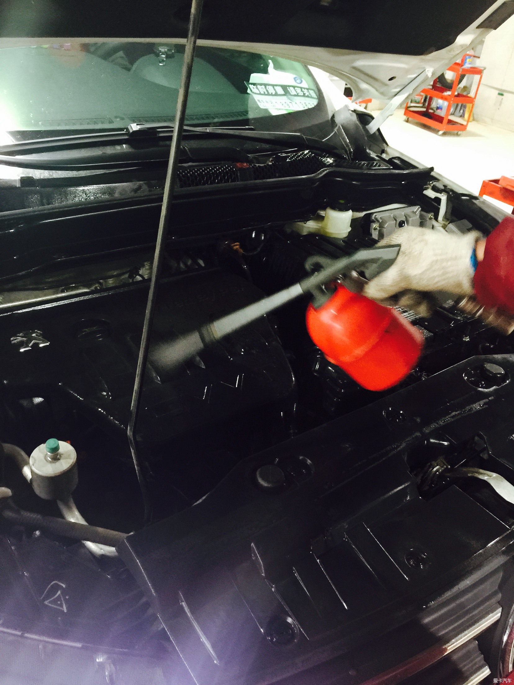

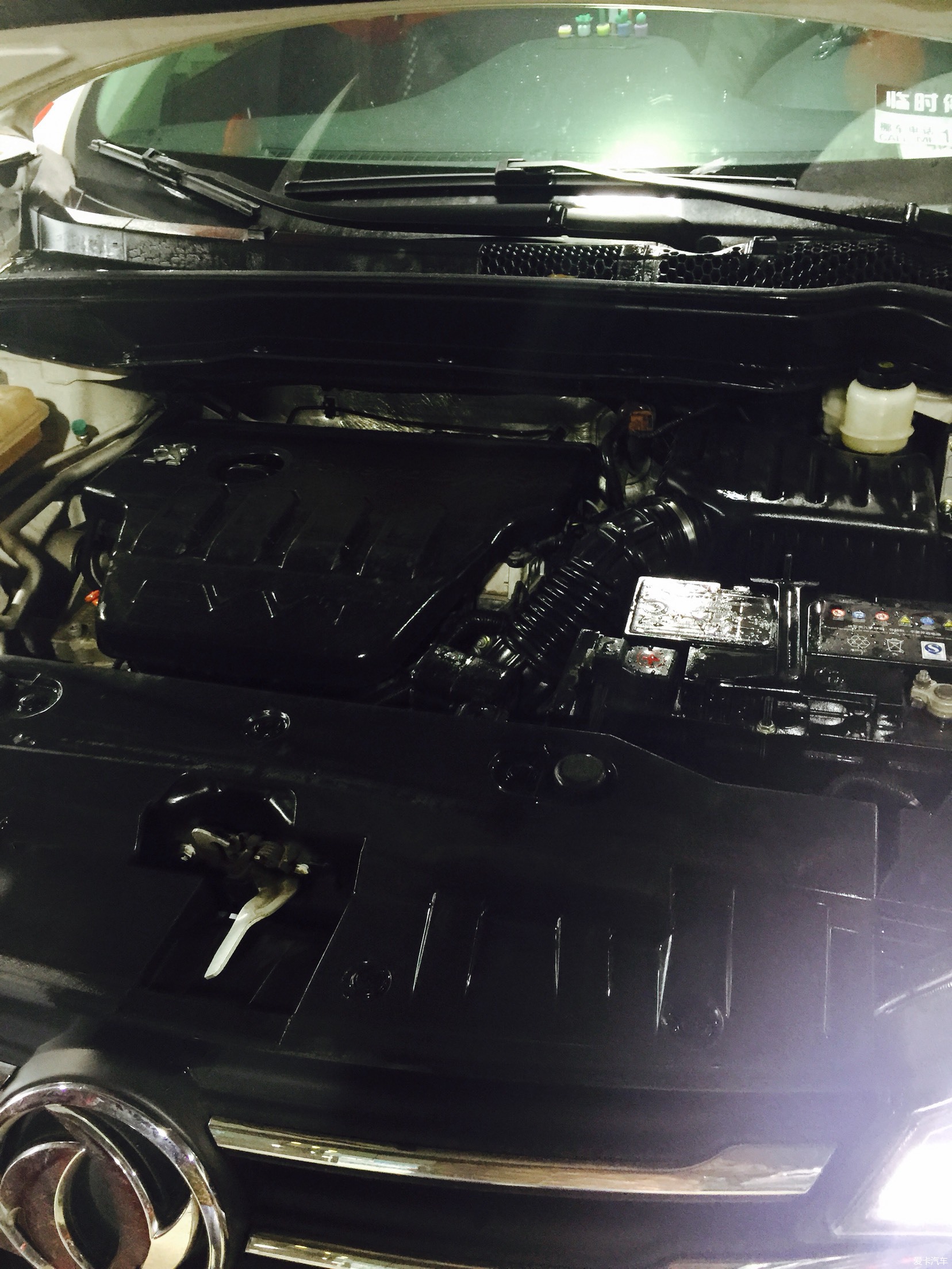

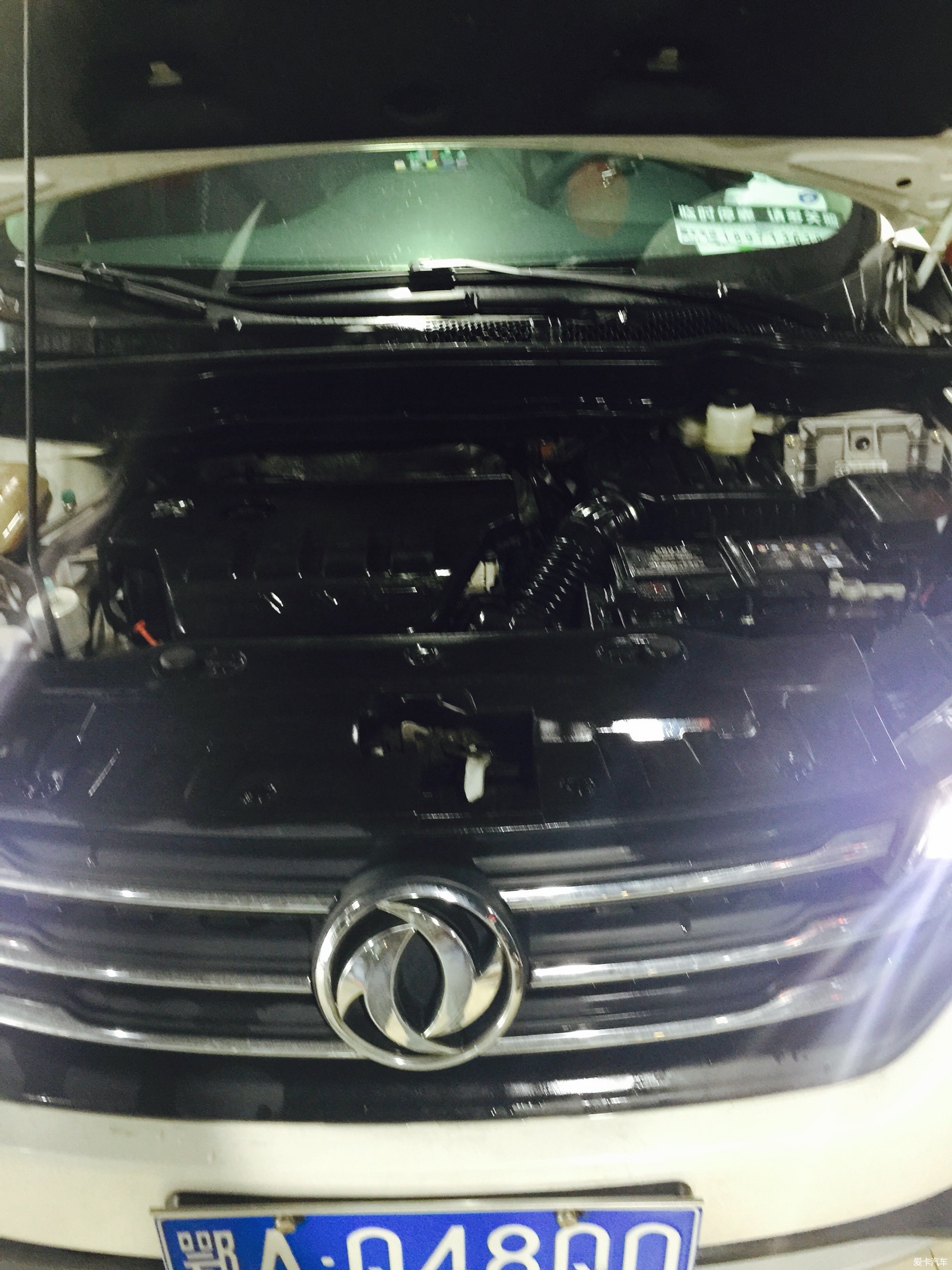

发动机好脏啊!
专业清洗
瞬间干净清爽!
再来一张!
