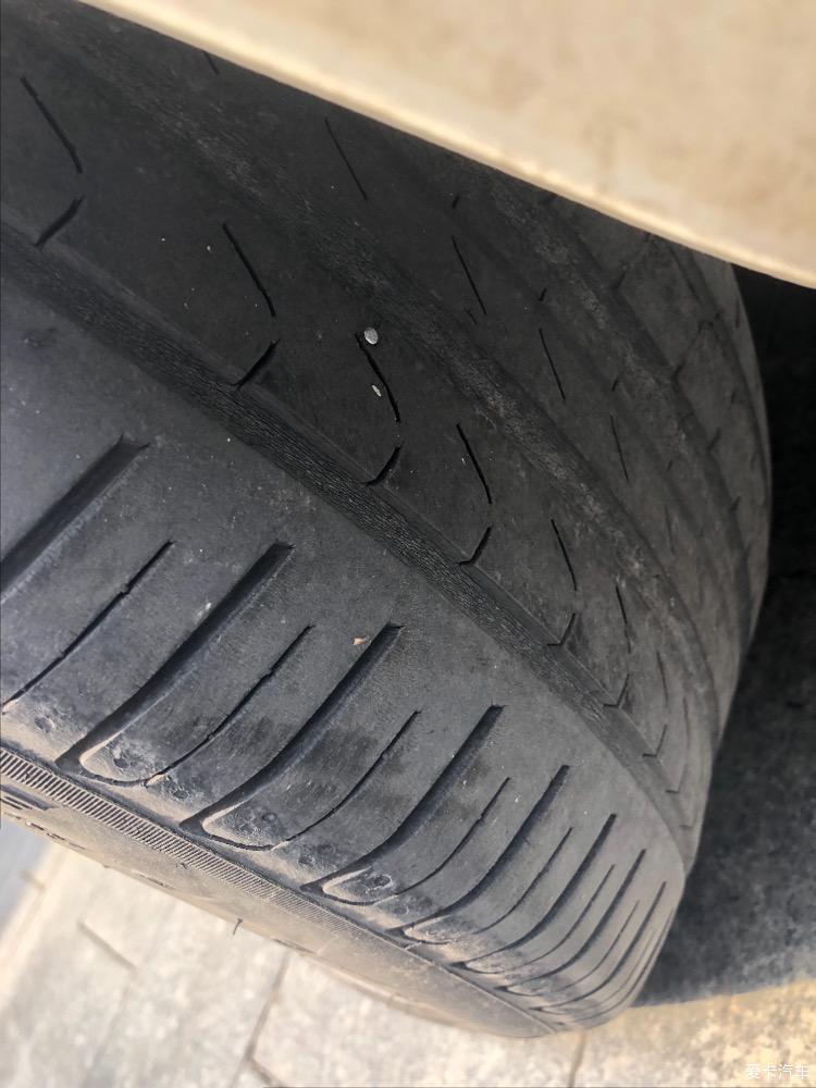

最近,车辆6w多km了,轮胎也到了该换的时候了,这6wkm以内还真没扎过胎,直接把轮胎开成了光头胎。

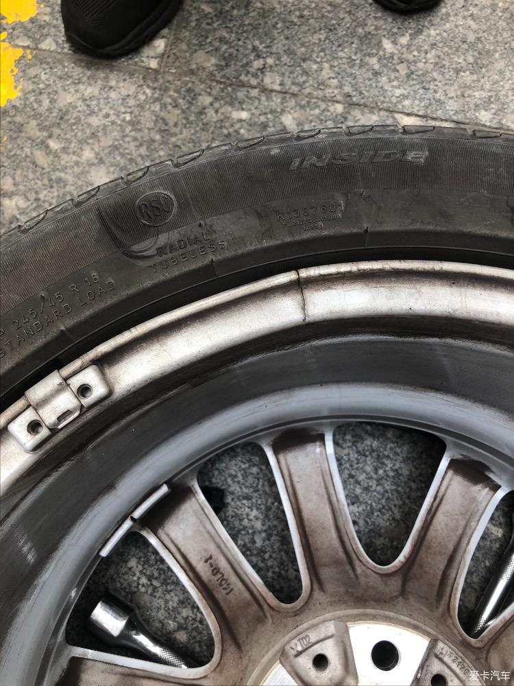

原本以为只是一个小钉子的事,到了轮胎店,拆下轮毂才发现,不只是扎胎这么简单,由于“防爆胎”过硬的质量,导致左后侧轮毂开裂,没办法,直接换。
但是在得知轮毂价格后,心里犹豫了,原厂f18的18寸轮毂最低价在4000多,这还只是商家不挣钱的价格,并且不含运费,这个价格。。。锻造轮毂也差不了多少了吧,改了轮毂还得改包围,改了包围还得改排气,最后综合考虑,囊中羞涩,还是换一只原厂轮毂吧。

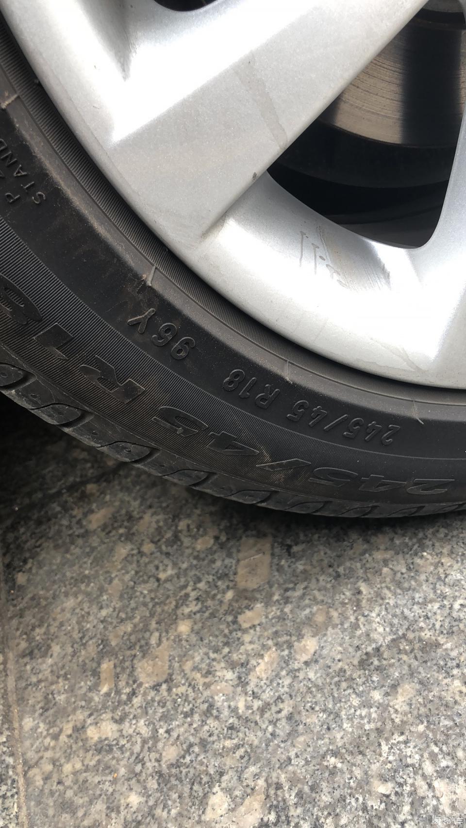

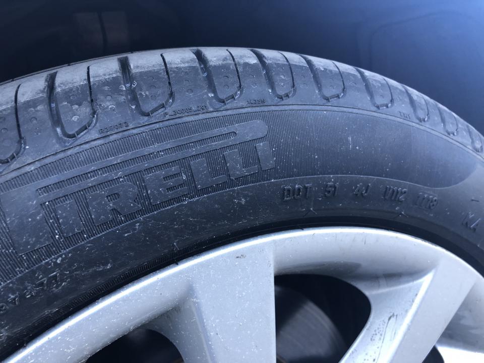

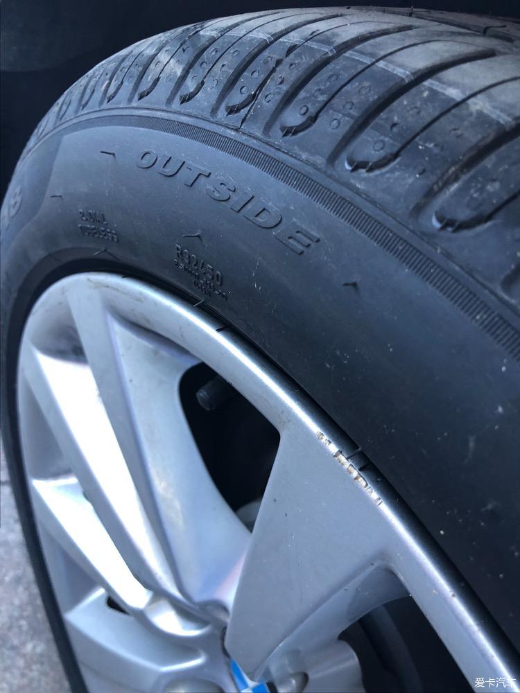

原厂倍耐力245.45.r18 96Y p7的防爆胎,直接更换为倍耐力同尺寸的100Y普通胎。
小科普:100表示载重系数也称负荷指数,最大载重为800kg。Y表示可承受的速度极限为300km/h。
换号轮胎后已经开了两天,驾驶路线北京市内,上下班时间。
点评:首先感觉明显的是软了,软了,软了,舒适性有提升,过减速带铛铛的声音小了很多,车内震动小了很多。
胎噪小了很多,个人觉得还是换的值得,防爆胎的价格基本在1250-1800之间,普通胎价格在800-1300之间,我这次换的还是倍耐力的胎,据说抓地力稍好,如果想更软的话,可以选择换米胖子的胎。下面直接看图吧。

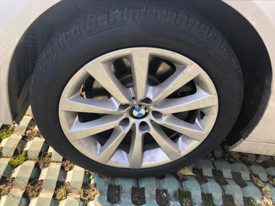

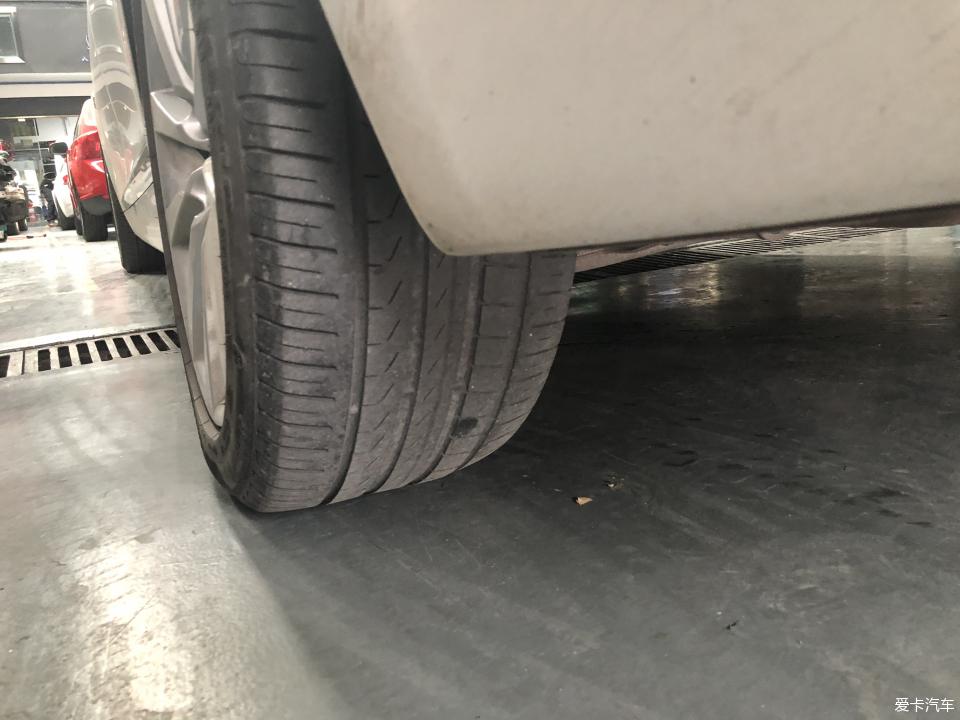

下图是原厂胎

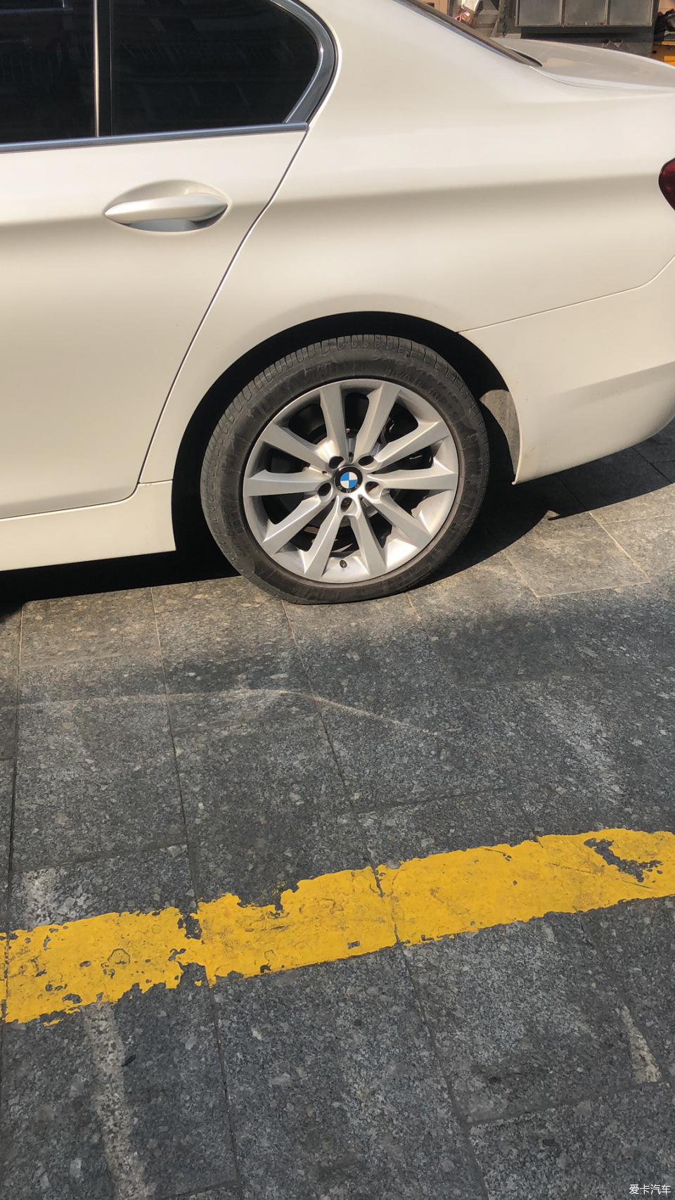

扎胎后的样子
一个小钉子

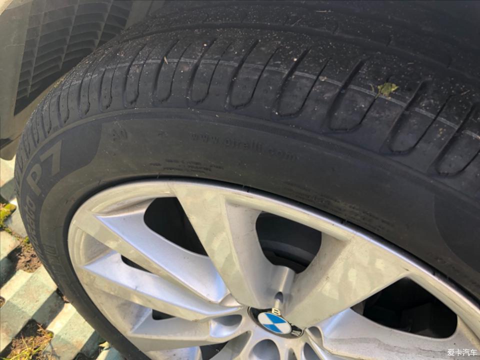

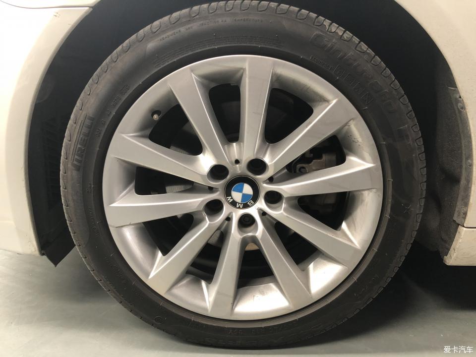

下面是新胎

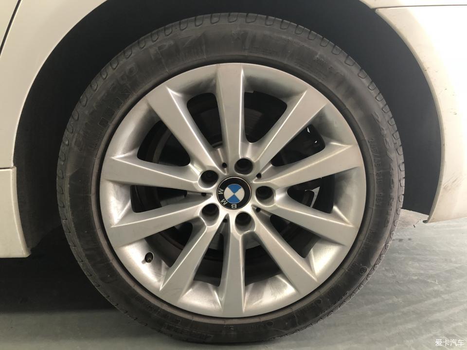

原厂胎未扎的样子
轮毂断裂的部分
6万公里的胎,纹路已经磨的差不多了,偏磨比较严重
新胎的细节
