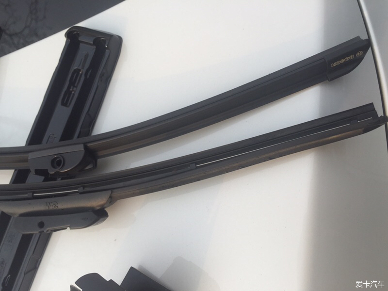

雨季即将来临,雨刷刮不干净可是相当危险的,本版在今天早上提前把雨刷换了,因为上次换的3M的太次!根本刮不干净!就是下面这货!千万别买!千万别买!千万别买!
3M刮完的效果是这样的!非常危险,如果下小雨的话,光线会经过雨滴和玻璃发生漫反射,容易头晕。可能照片拍的不明显,不过和新换的真是没有一点的可比性!

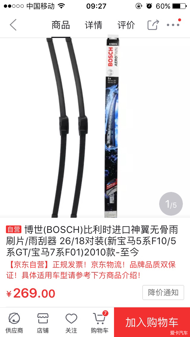

这次换的是博世的,效果不错,贵有贵的道理,不过4S店600多的价格我接受不了。

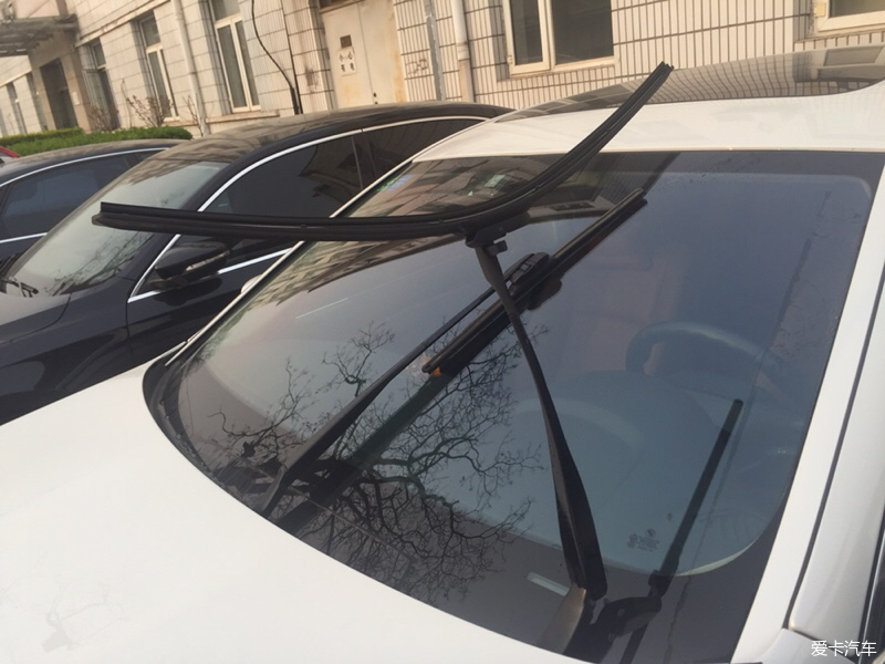

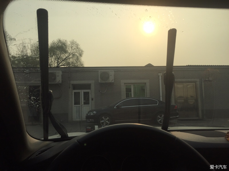

车辆点火之后在熄火,然后立马断电,把雨刷操作杆向上推,一定要推到头,保持住别动就ok了

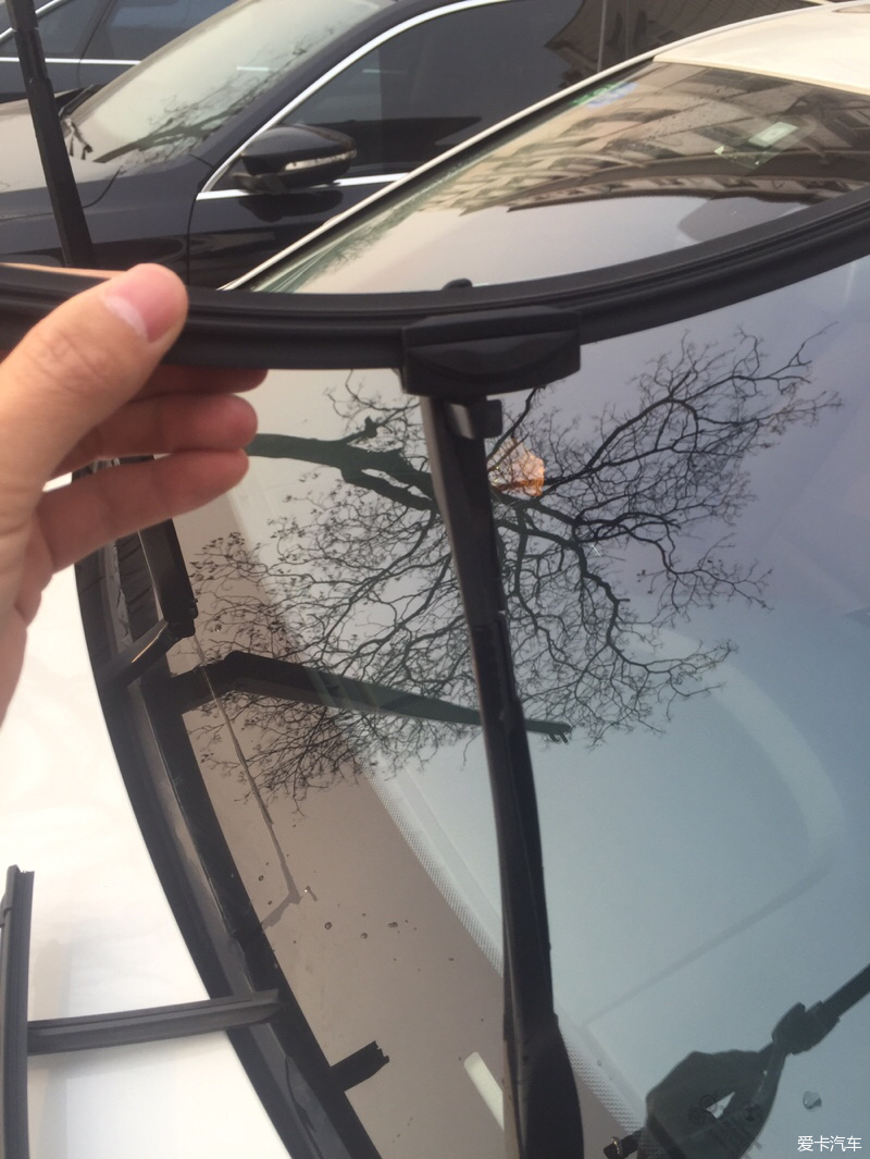

然后拉起雨刷!使雨刷条和那个铁杆呈90度角。
像自己的方向一拉就下来了。
3M和博世的对比。千万别买3M的!
我不是博世的托,也不是黑3M,只是分享一下自己的使用心得而已,把感觉不错的东西推荐给大家。
