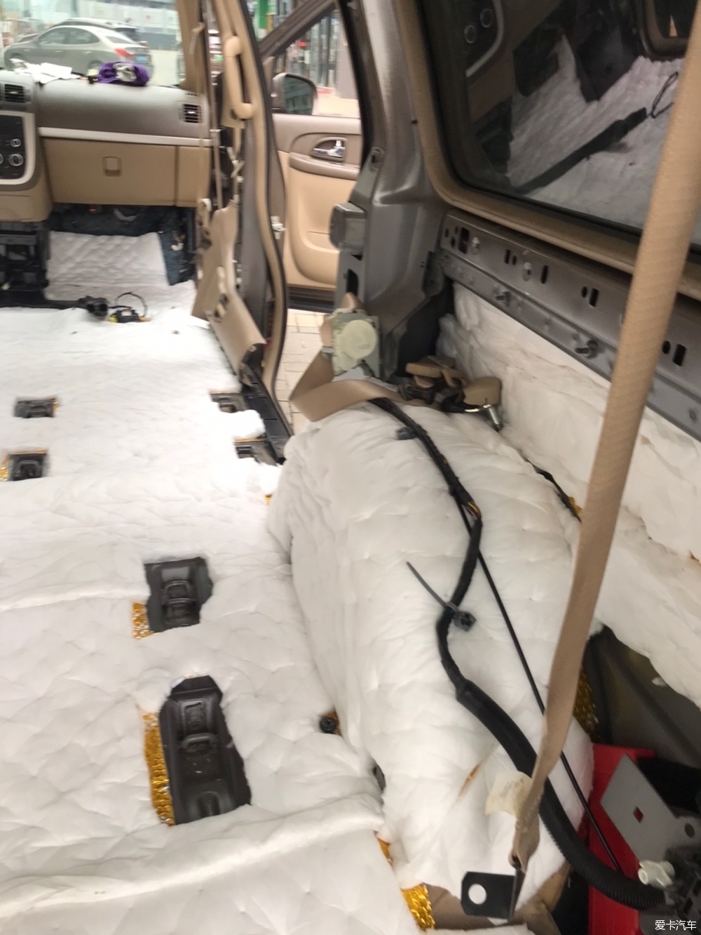

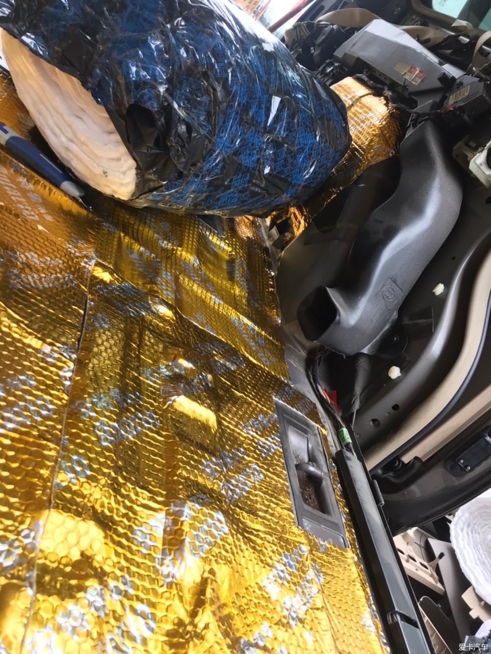

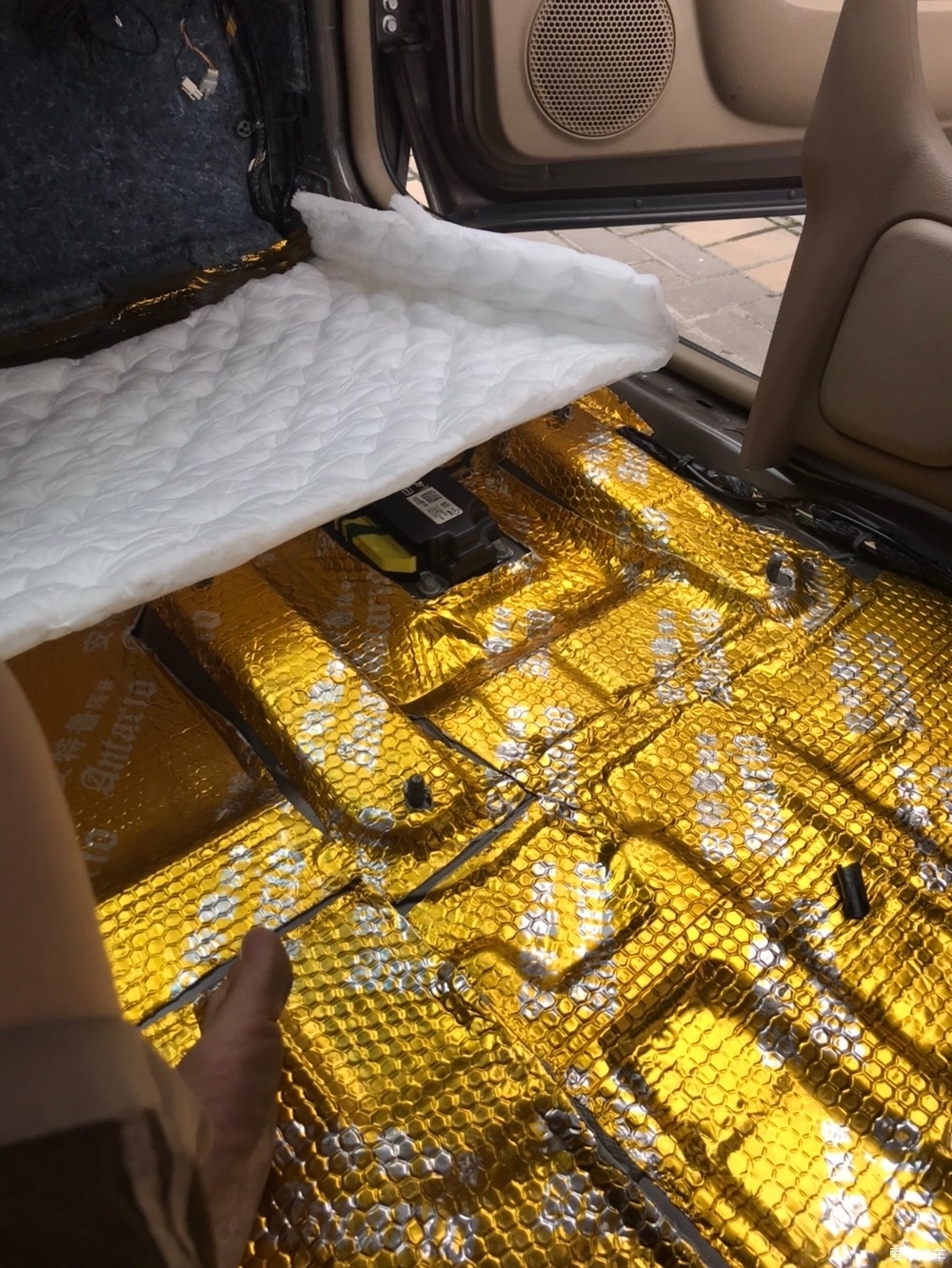

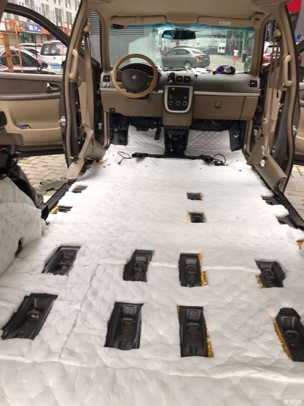

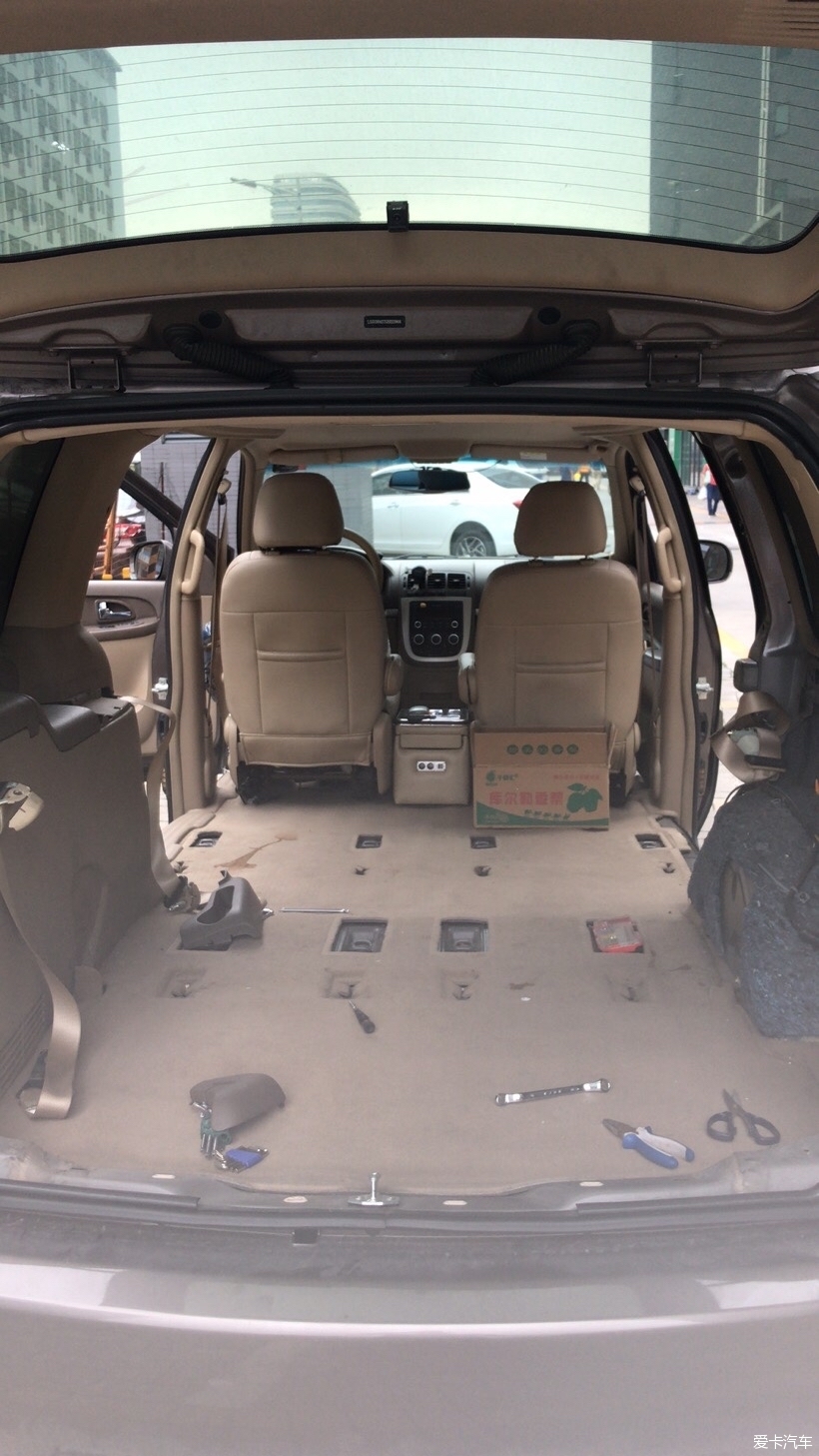

全车隔音、前盖、双门、尾门、轮眉没有拍照,、就是底盘拍了照、一个人用了三天、前盖、后盖一天、双门、双轮一天、底盘一天、用尽了洪荒之力、一个字“累”
拆、拆、拆
贴止震板
质量还好、没有异味。
吸音棉完工、综于完工了、、、
