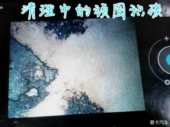

这辆宝马523Li到燃烧室内堆积了大量积碳。
此部位位置肉眼无法观察到,要用到内窥镜,探头伸入火花塞孔径镜像影射观察积碳堆积程度。
传统清洗方法是打吊瓶(现还有一些4S店面,修理厂再使用)。效果:很难清理干净,效率一般,说难听点就是基本无效果属于坑钱一类。
还有就是发泡机进行药液清洗。效果:还可以,但是清洗不彻底,因为是进行发泡剂药液打入、浸泡,最后抽出的方式,会有积碳颗粒残留,容易引起拉缸现象,且排放污染严重。
现阶段科技的最完美积碳清洗方式:干冰喷射。
效果:能彻底将车内积碳清理干净,且花费时间较短,固态二氧化碳喷射与燃烧室内活塞上。
干冰清洗是利用高压气将干冰颗粒喷射与被清洗物表面,利用加速的动量变化使得干冰迅速融化,热胀冷缩道理大家知道吧,温度高的活塞被干冰颗粒(-78.5℃)包裹,利用两者温差迅速将表面的积碳分离,表面的积碳迅速脆化蹦碎, 干冰粒钻进污垢裂缝后,体积迅速膨胀600800倍,将污垢剥离物件表面。之后顺着气态的二氧化碳飞出。不会对被清洗物体表面,特别是金属表面造成任何伤害,也不会影响金属表面的光洁度。
当然要注意使用干冰时禁止空手去抓干冰,做好防护措施。不要将干冰存放在标准冰箱,冷藏箱或专为食物储存设计的冰柜中! 干冰若在密封条件下高于-78摄氏度可能会爆炸。
最后的清洗效果图来了,可以很明显的观察到活塞表面的纹路,上面的黑色积碳已经被清理干净。
6缸车的其中一缸,迅速清洁开始清洗另一缸。
另为了达到最佳的清洗效果,我们应选择在热车之后迅速清理。就到这里吧!
