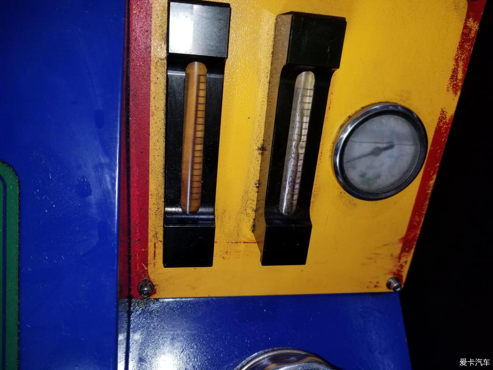

水箱冷凝器清洗完之后是刹车油的更换,全自动更换机器,将新的刹车油加注进机器,机器工作时进行加压在新油加注的同时将旧油排出(等量置换)。
旧的刹车油排出口位于4个轮胎附近的刹车油管,将盖帽拿掉承接旧油。

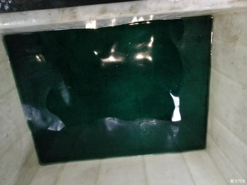

宝马原厂的防冻液加注,原液颜色为深绿色,加注原液必须进行纯净水兑水,按照一比一的比例添加。
之后就是变速箱油的更换,变速箱油连带变滤一桶换新,使用的循环机更换,12升的变油可不便宜,但是效果那肯定不用说:最好且没有之一。
变速箱的保养就是油质保养,如果你追求高性能、高舒适度那你就需要经常更换变速箱油,并不是说所有的变油更换使用循环机都是效果最好,如果你经常更换变速箱油使用循环机效果更好,但是如果你有十几二十万没有换过变油,那还是老老实实重力更换吧,至于缘由:长时间没有更换变油的变速箱贸然使用循环机容易对变速箱造成伤害。
