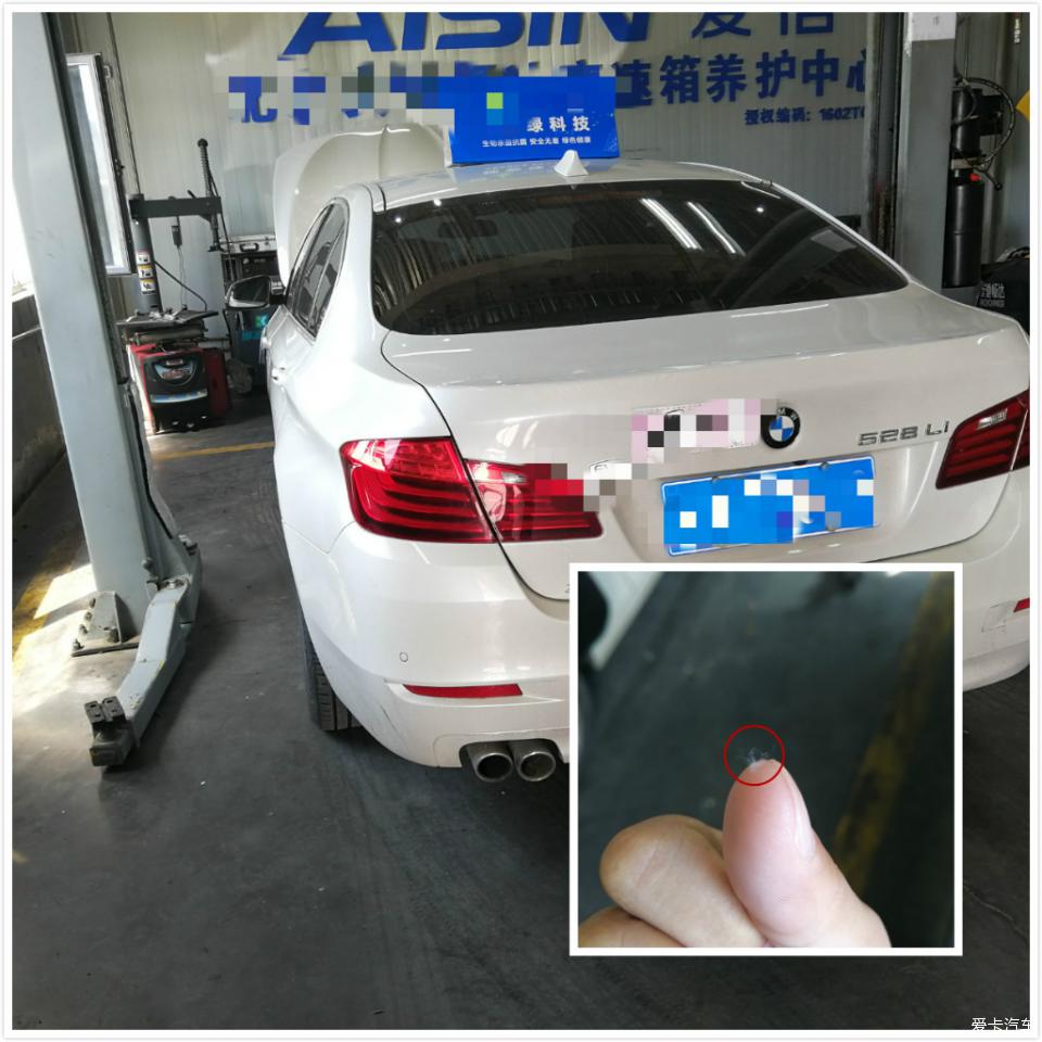

柳絮吹过的时节,会留下什么痕迹?

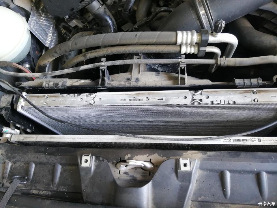

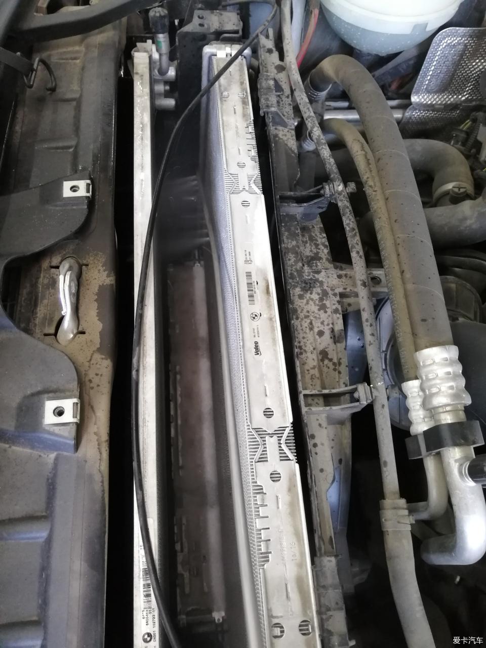

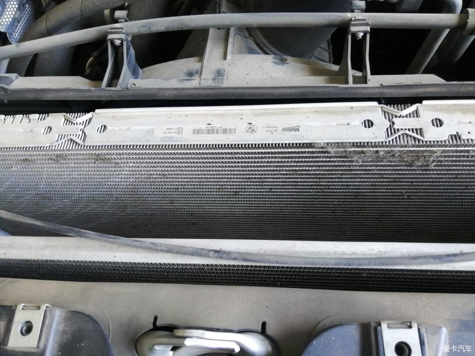

仔细的寻找后,我们在车辆的水箱冷凝器找到了它存在并留下的痕迹。车辆水箱冷凝器的翅片间糊满了一层------柳絮因厌倦了漂泊而寻找到的家。
这层柳絮将水箱冷凝器间的缝隙填满,导致了冷热交互功能降低,空调容易不凉,散热功能变低甚至水高温的发生。
这辆宝马5系将水箱冷凝器的饰板打开就出现了上图的这一幕,很惊喜有没有,灰白相间的柳絮杂叶,就像一幅不知道哪家小孩书写的油墨。

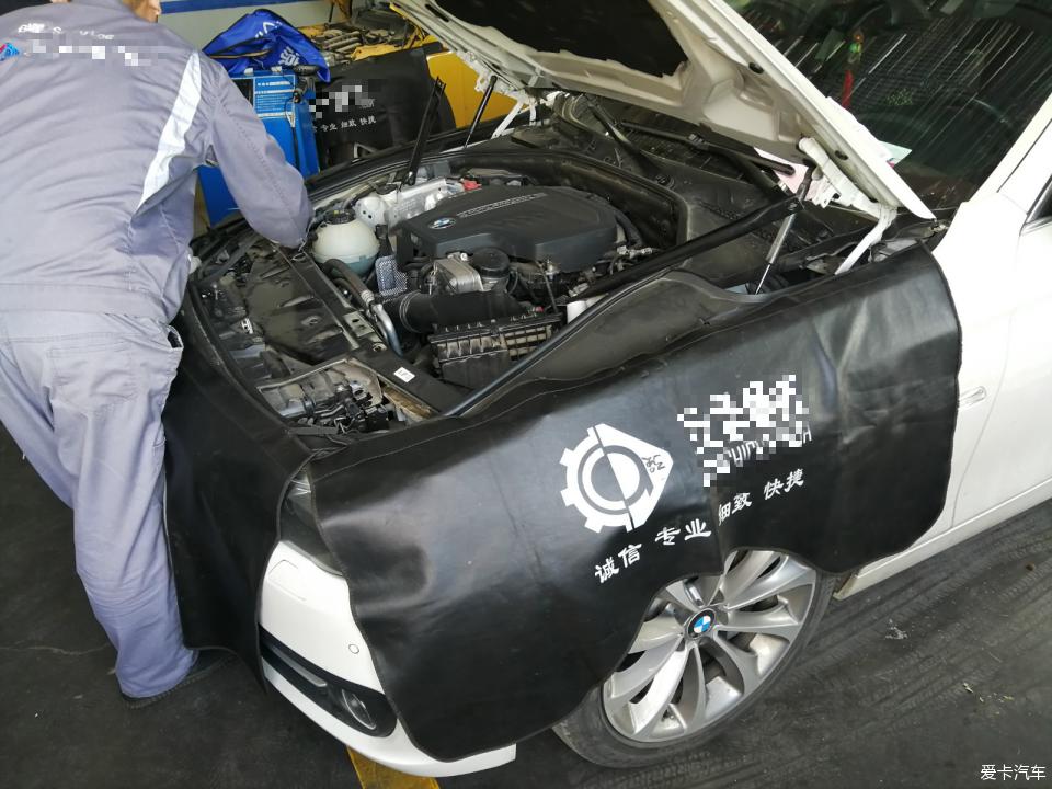

使用道具-高压水枪-清水-清洗剂-喷洒机-专用清洗喷头!

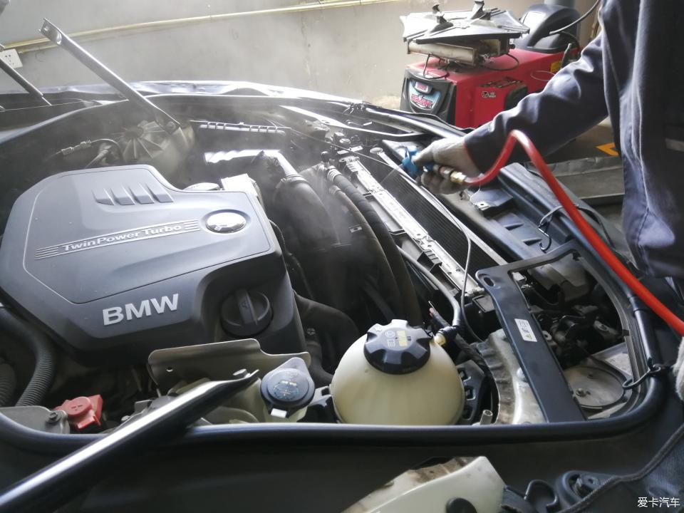

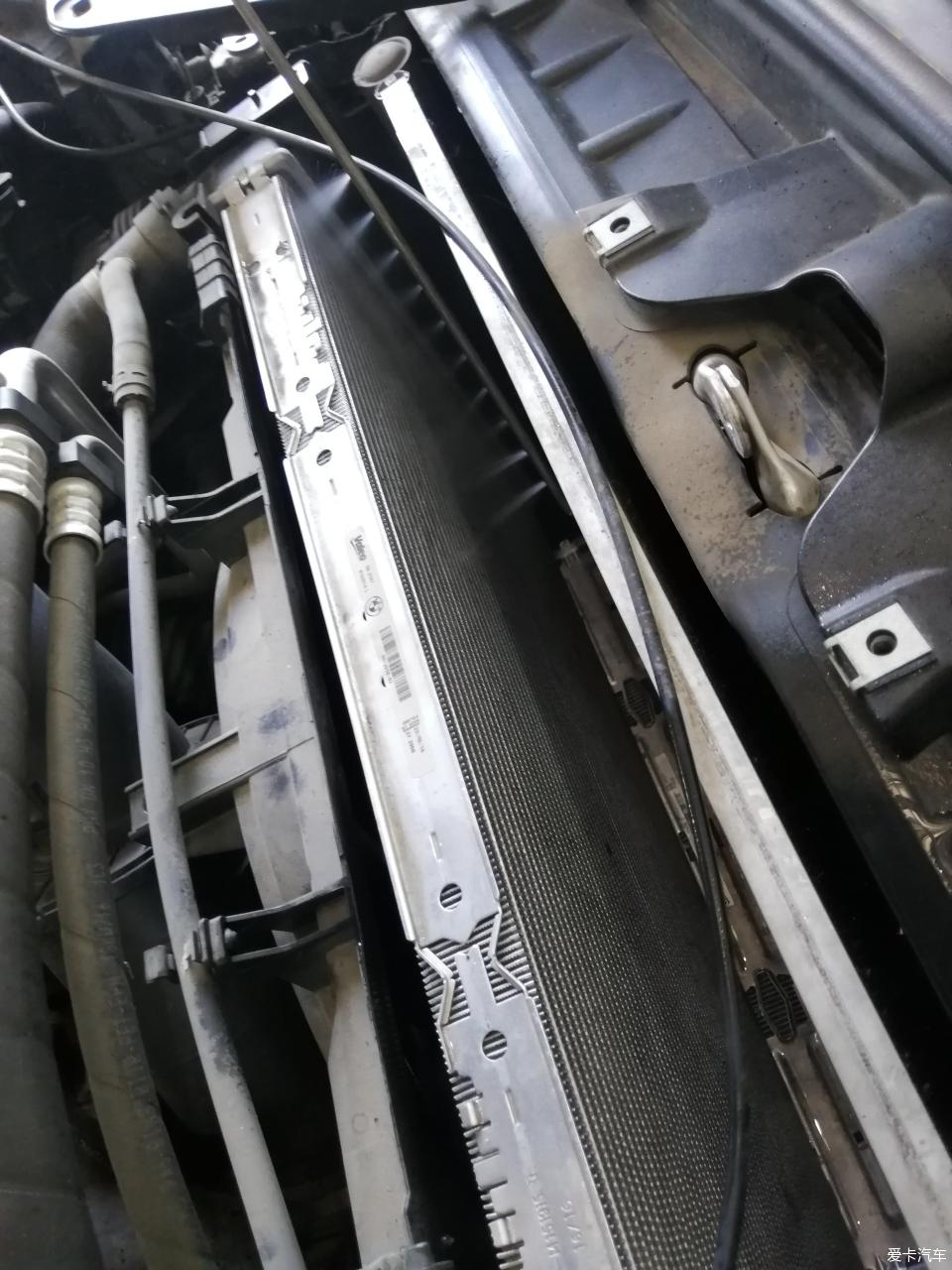

首先做的就是强制清扫-高压气将附着在翅片间的柳絮杂灰等吹走。
大致清扫干净后,整洁多了,喜欢夏天就好像是不喜欢夏天穿很多衣服的MM!养眼的美女谁都爱看。

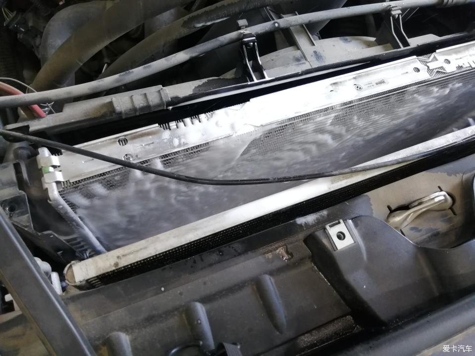

之后开始给它洗个澡,将全身给它先冲个遍!

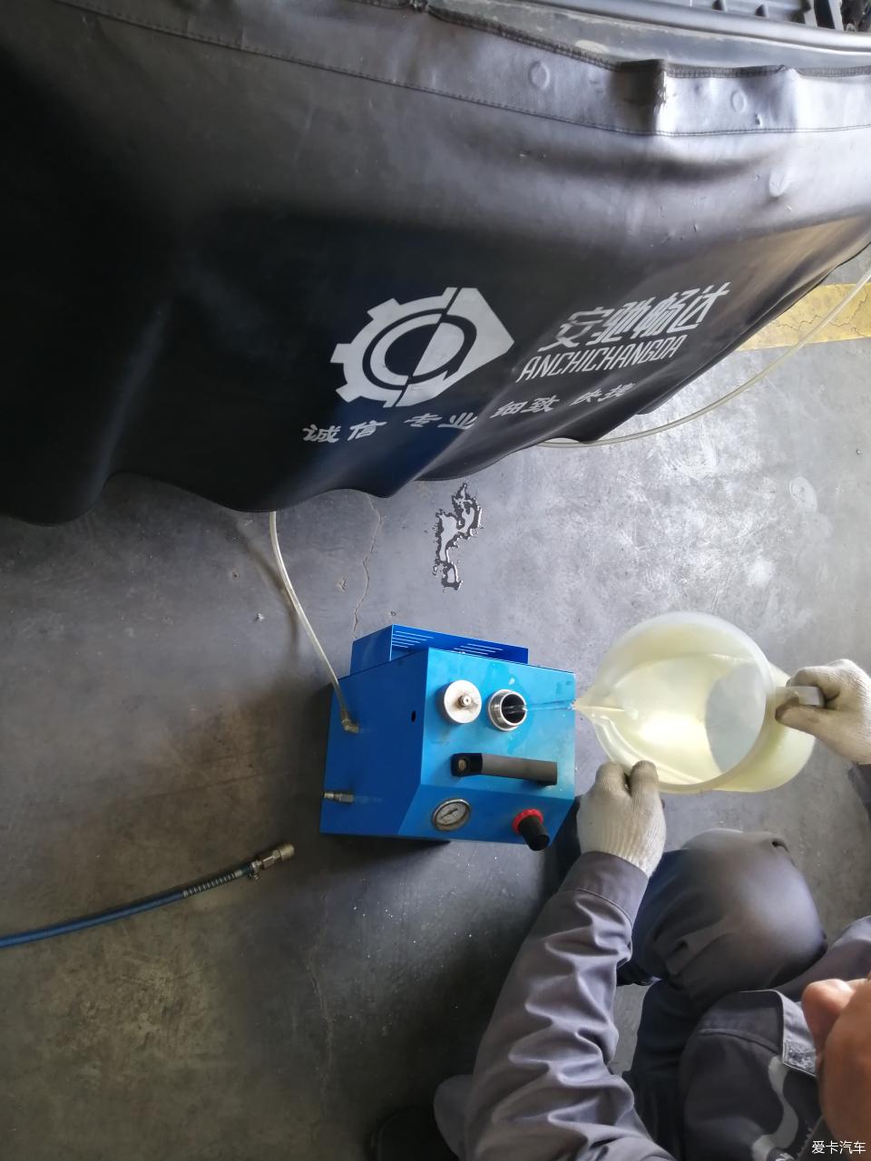

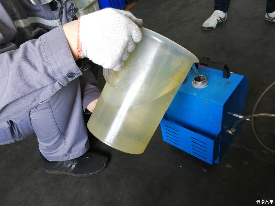

喷洒机加入清水开始工作!
专用的水箱冷凝器喷头,强力推荐一根管路上10个喷头,这个可比淋浴头强大太多了,工作效率肯定提升很多。
全身淋浴了,下面就是搓泥了!搓泥宝---水箱冷凝器再生剂----深度清洁没跑了,至于功能就不详细介绍了,图片上有,你可以区找个放大镜观看一下。

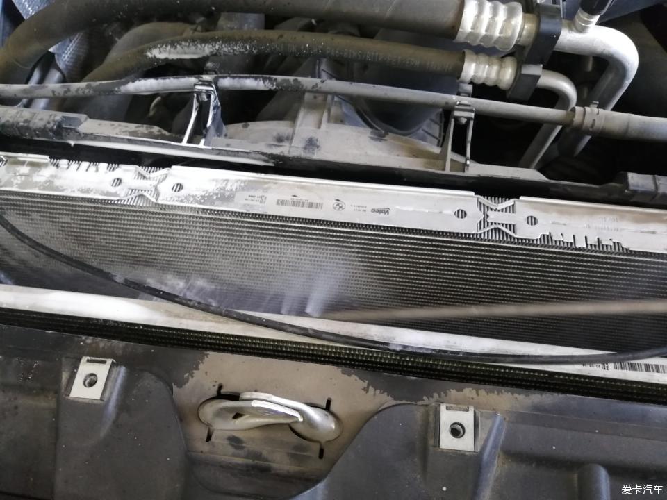

注:清洗水箱冷凝器最好热车,温度高的情况下清洗效果更佳。
还是专用喷头喷洒,很效率的使用工具。
想不想泡泡浴的画面!喷洒完毕后,泛起了一鞥白色的沫沫,说明清洗剂正在活跃的清洁中。
这个沫沫的清洁过程需要持续几分钟,不用管它,让它自由发挥即可
之后第三步,又开始加入清水,冲掉沫沫,清洁完毕。
