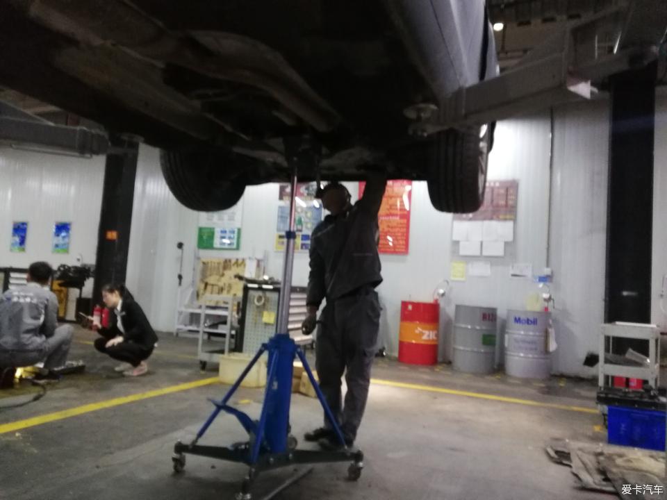

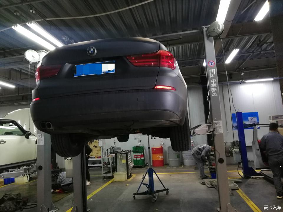

将车辆开进工位上举升机,拆掉底护板。

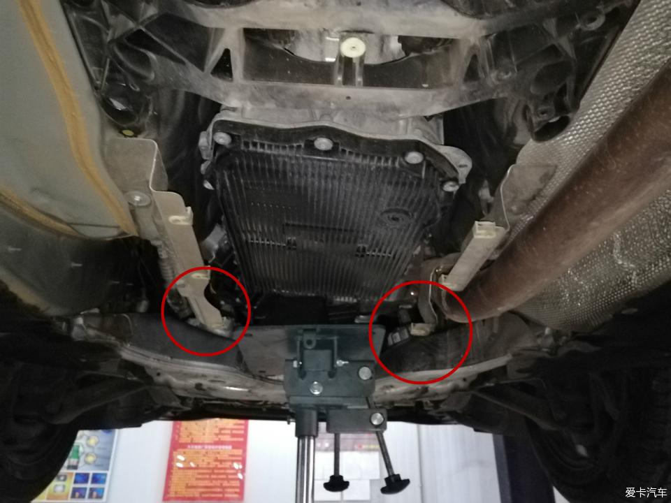

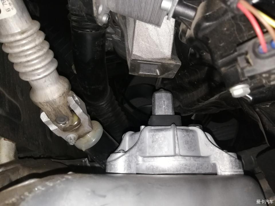

我们选择的拆卸发动机胶墩的方法是:使用立式千斤顶将发动机顶起来一段,因为发动机胶墩就在发动机下面,所以将发动机顶起一段之后就可以将胶墩取下了。
方法简单粗暴,但是却是最简单快捷的方法。

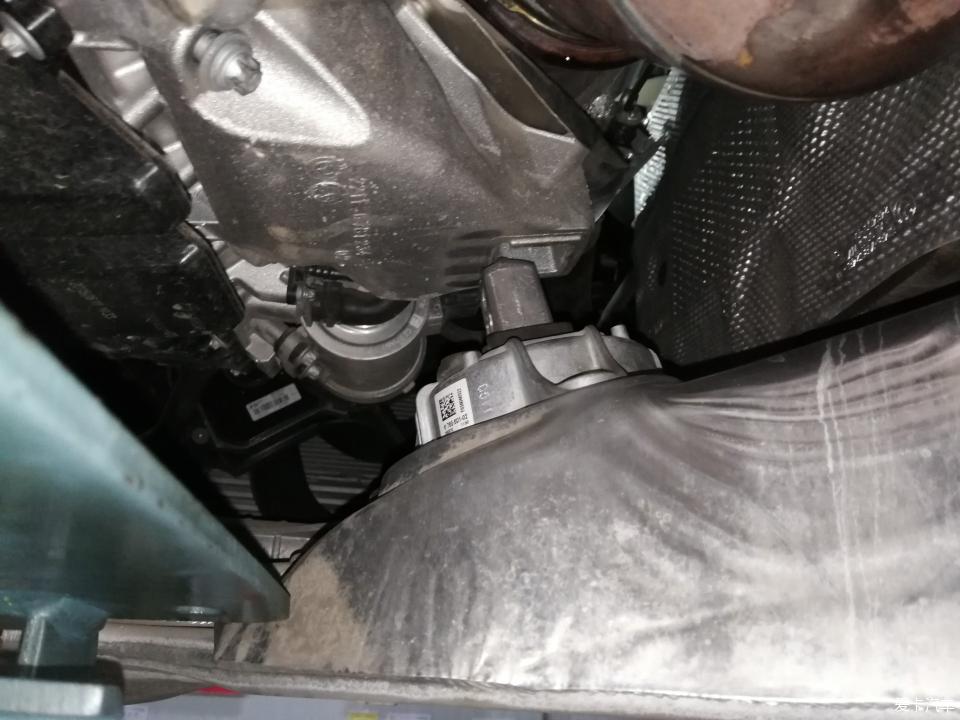

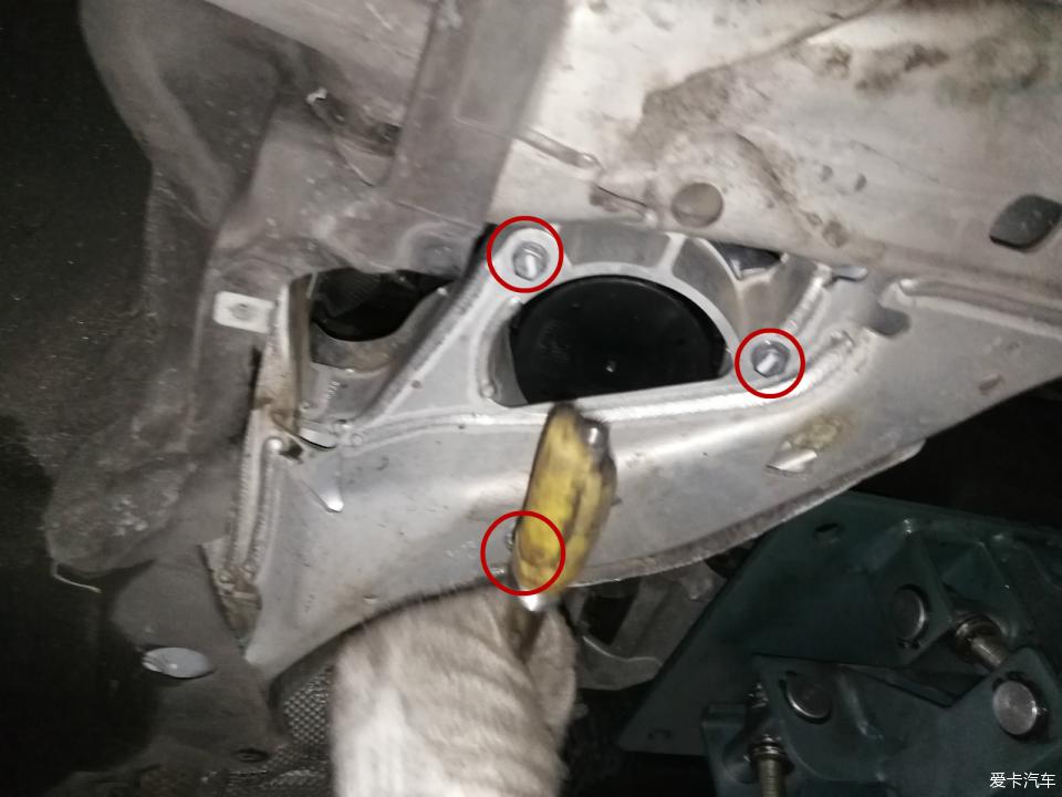

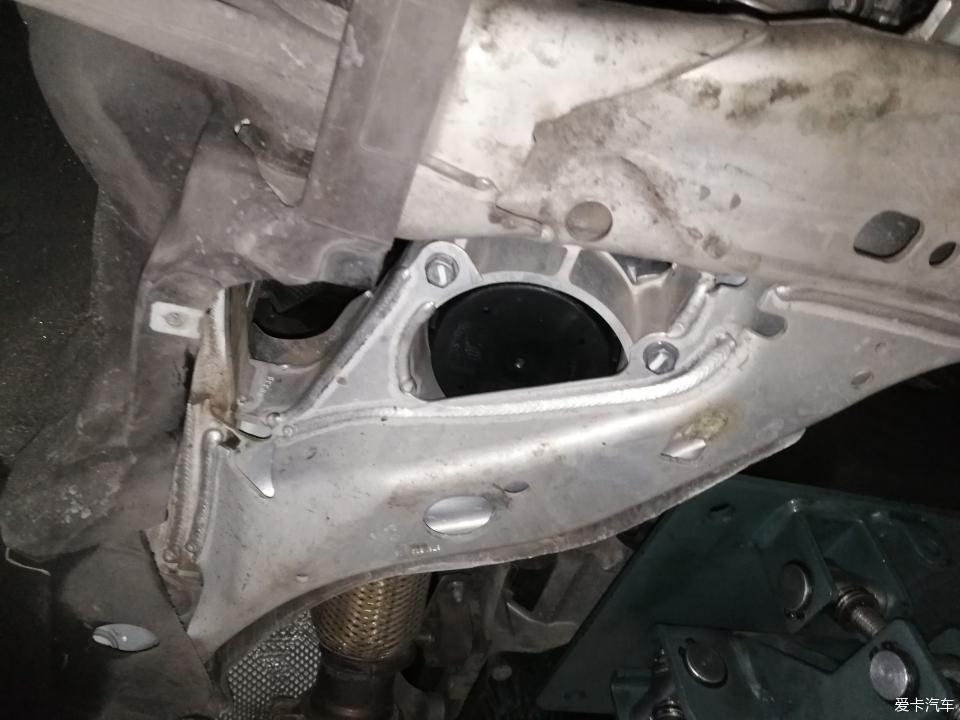

将胶墩与发动机之间连接的螺栓拧掉,就可以将发动机顶起。

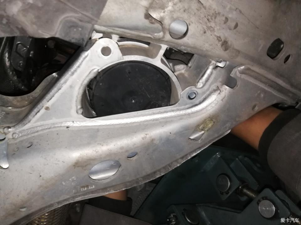

再将胶墩与车架之间的这三颗固定螺栓就可以将胶墩取下来了

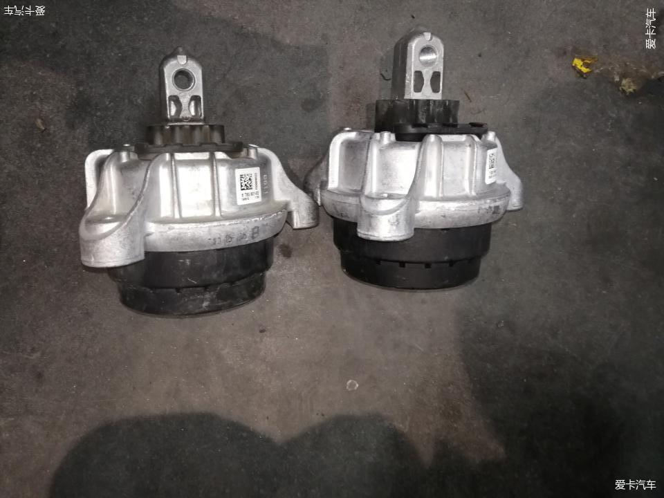

宝马原厂的配件发动机胶墩
左边的旧胶墩明显已经被压下去一段,较之右边的有所下沉,就是这一段距离导致的发动机抖动缓冲效果变低。
明显变形压缩,舒适性差一点点给人的感受就差很大,也需在普通车辆上这点没有什么影响,但是5系GT驾驶感受就会降低很大。
直接将胶墩放置进安装位置
下一步就是安装与车架之间的三颗固定螺栓。
三颗固定螺栓安装到位。
