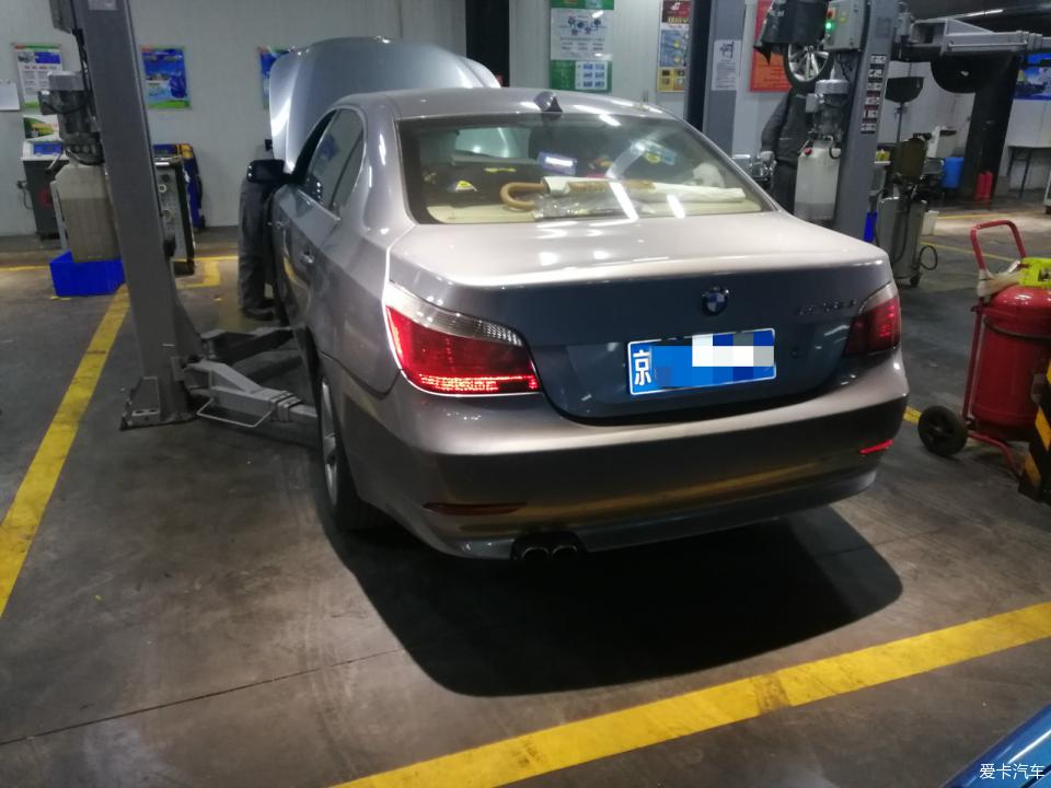

这是一台07年出厂的宝马523li 典雅型,配备N52自然吸气发动机,至今已经行驶了10W公里,对于这个年限的车来讲10W算是很少的一个里程数了。
最近车辆出现了汽油味大的问题,到店进行检查维修。

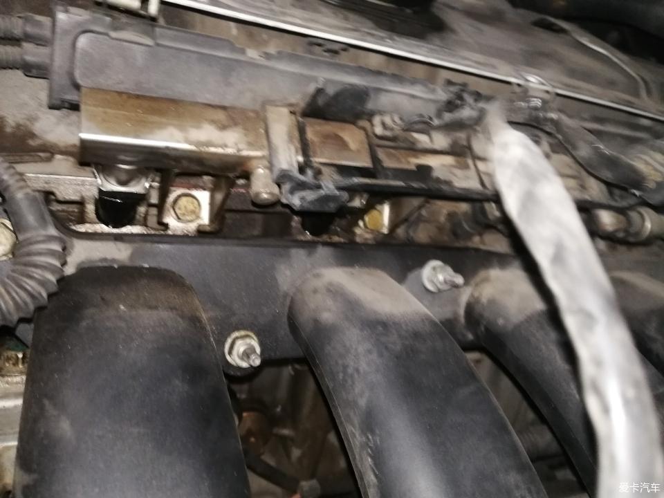

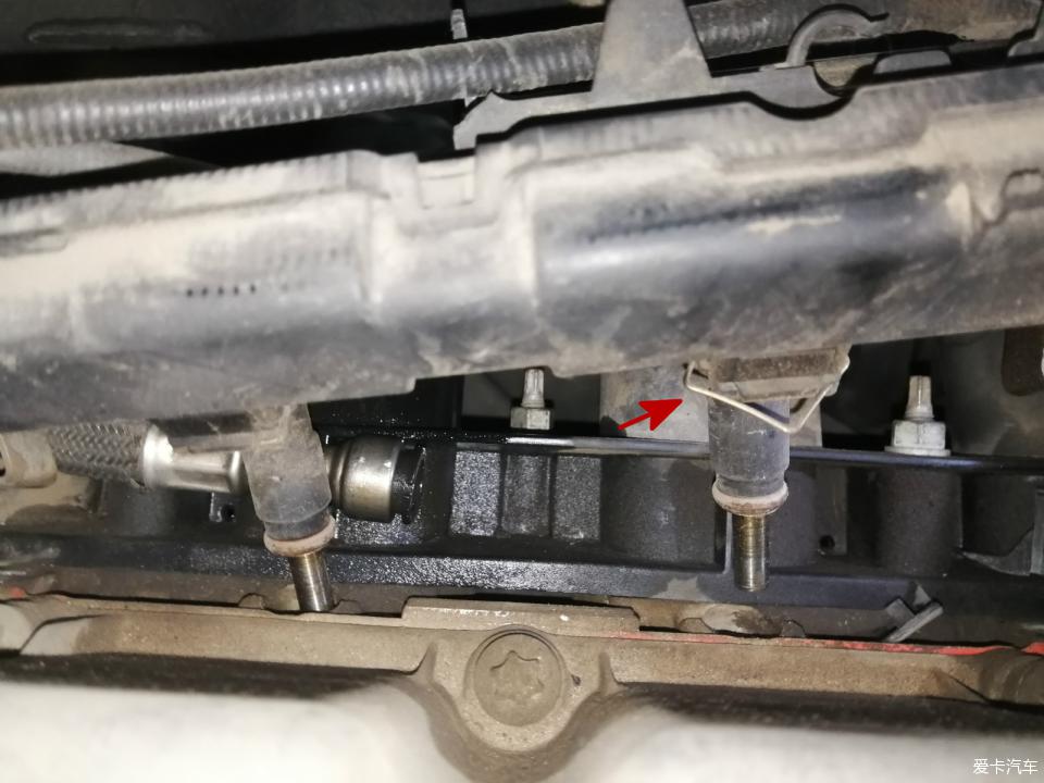

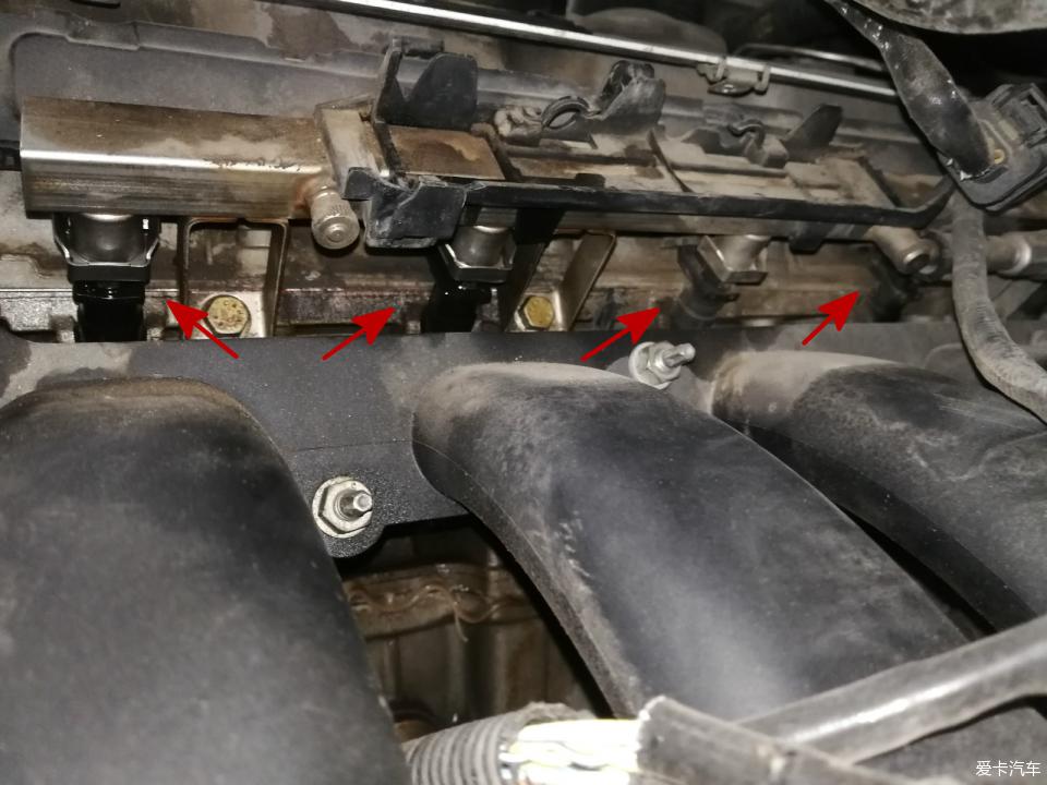

在喷油嘴处发现了问题,在喷油嘴附近存在着一大滩的油污,确认喷油嘴损坏出现了渗油,漏油现象导致了这次的故障-汽油味大。
可见图中喷油嘴附近的油污,前面2个喷油嘴漏出的汽油较多,与图中后2个喷油嘴的对比较明显。
图中第三个喷油嘴也存在着渗油的xianx8iang,眼尖的同学应该也已经发现。

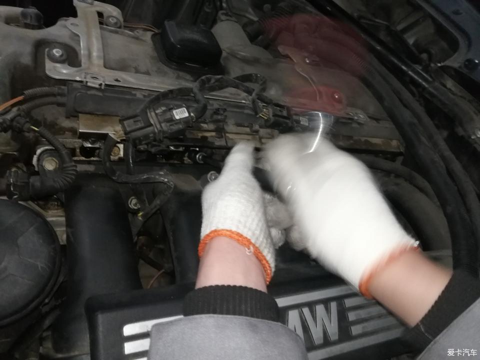

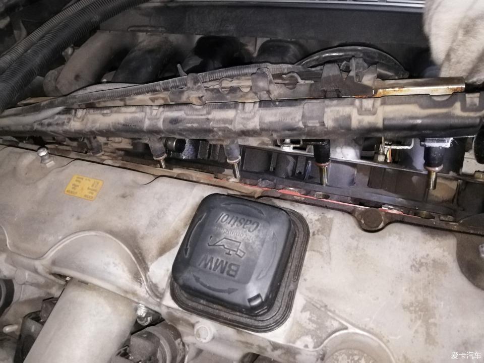

此车拥有6个6孔喷油嘴,我们先将喷油嘴拆下再进一步确认。
开始拆卸喷油嘴夹子的固定螺丝,当然别忘了拆下之前先将油管断掉。
断掉的油管
此车的固定架子挡住了喷油嘴架子的取下,所以我们先将固定架子取下,没有固定螺丝只是几个卡扣固定,拆下即可。

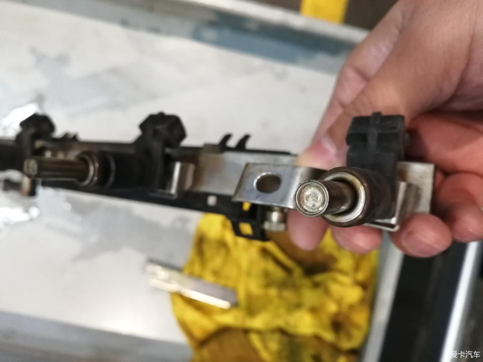

之后就可以将喷油嘴架子拿起了,喷油嘴架子取下较困难,而且我们只是更换喷油嘴,所以我们需要将喷油嘴与架子分离。

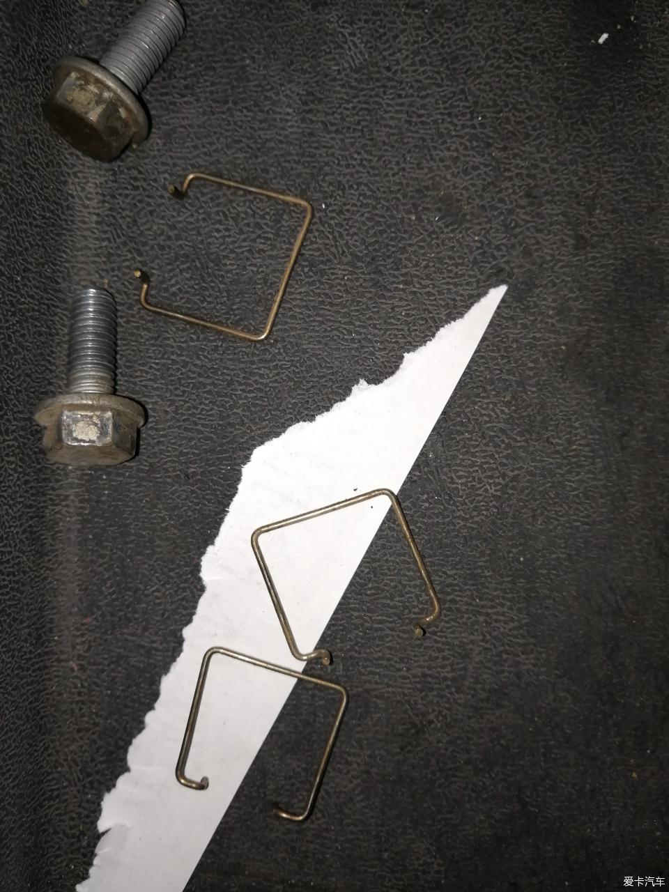

喷油嘴与架子是靠图中的卡扣固定,我们只需要将卡扣取下就可以将它们分离
取下的喷油嘴与架子的卡扣

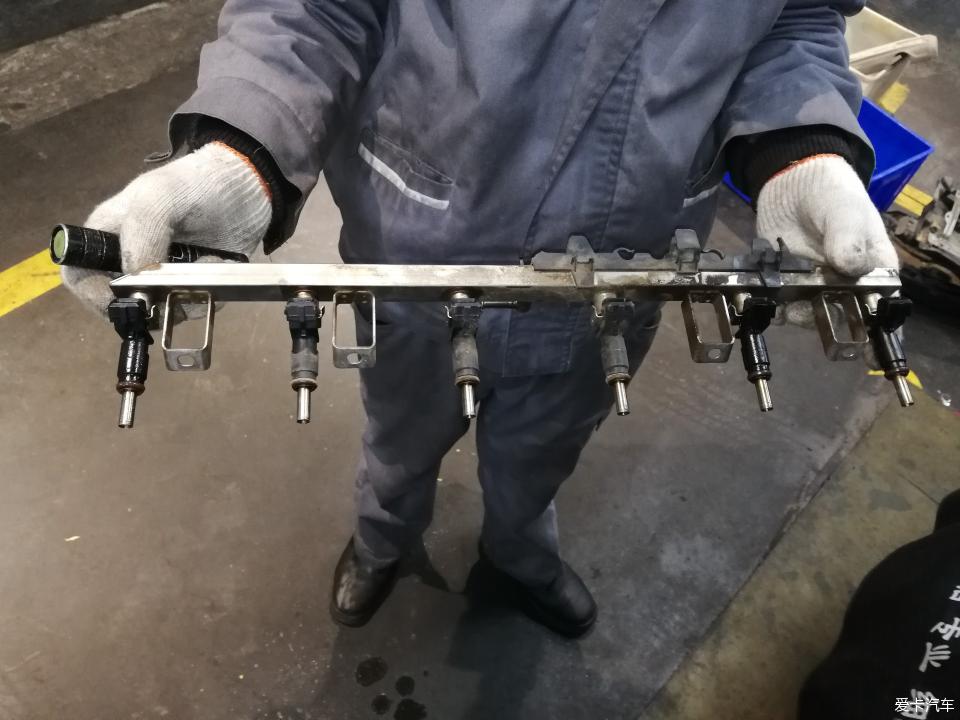

取下的喷油嘴,6个中唯一良好的是左4。
左而、三也存在着渗漏的现象

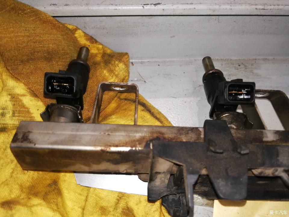

查找喷油嘴漏油部位
图中可明显看到,插槽位置出现的渗漏,说明次喷油嘴已经报废不可使用,只能进行换新。
