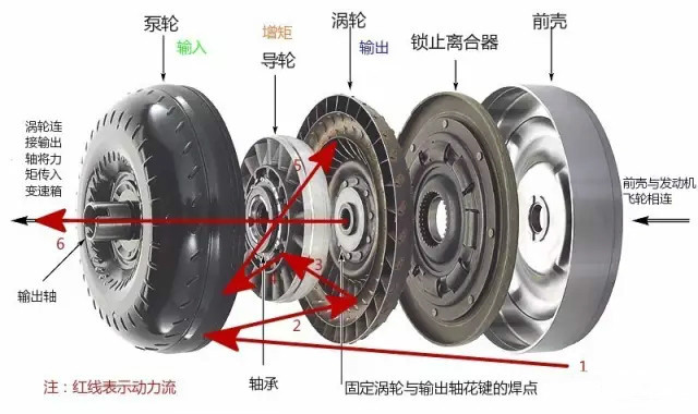

正常行驶中刹车踩死直接灭火,特别是早上刚发车容易出现。
在市区内开车,有时走走停停,起油不顺,有轻微挫顿,半踩刹车,在D挡挂到P挡卡停过汽车。
今天给大家分享一下傲虎刹车踩死灭火,液力变矩器的处理过程,听话这种情况3辆车基本能够遇到一辆

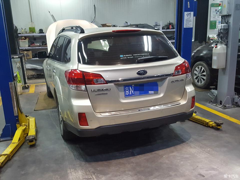

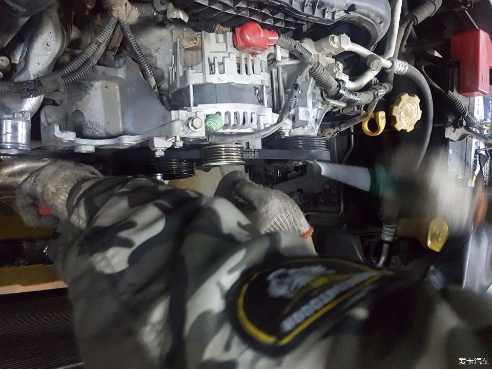

11款傲虎,行驶7.25W公里,前一段时间出现了踩刹车熄火的问题,此次为维修更换液力变矩器,正时也换一套

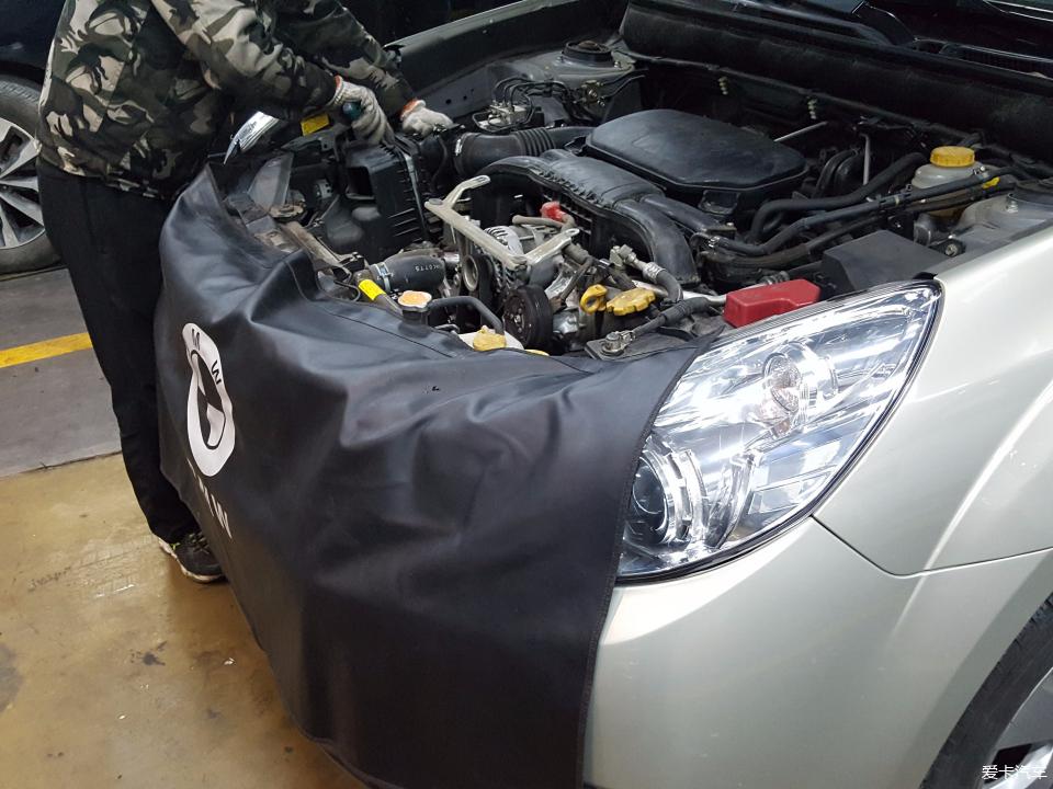

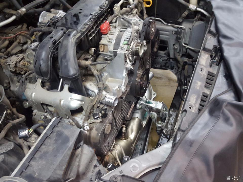

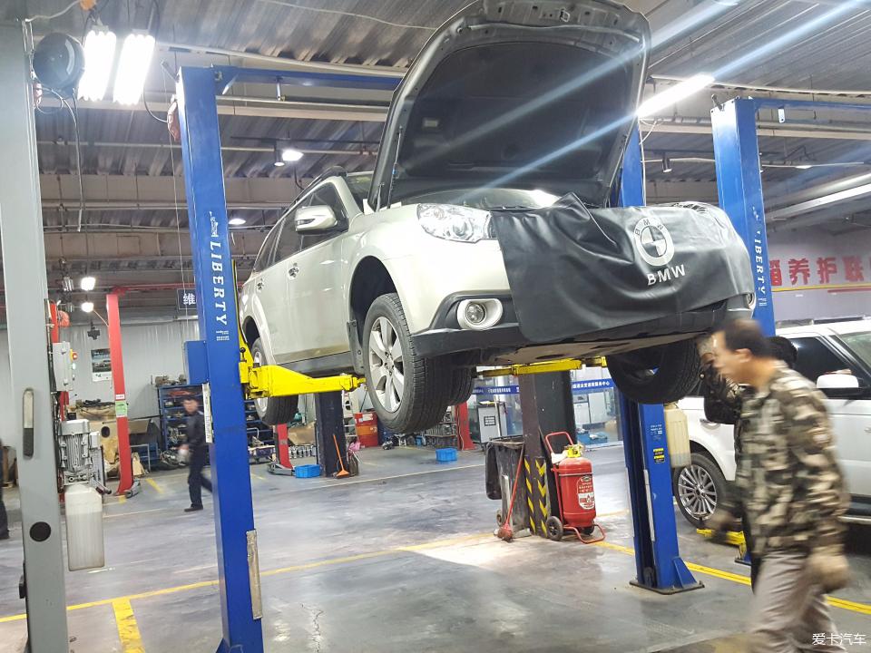

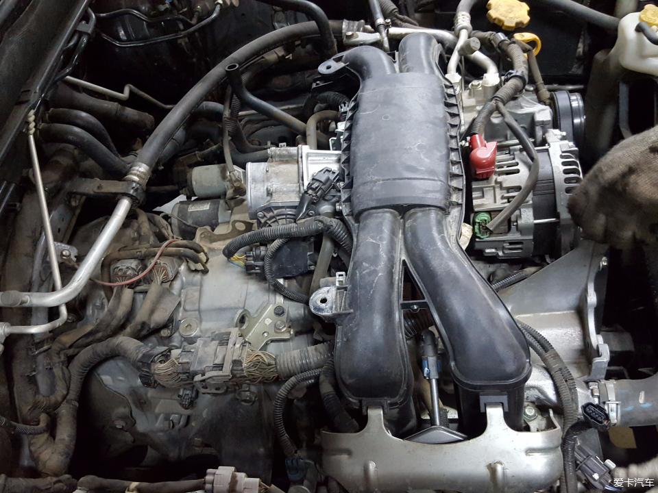

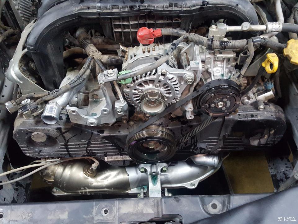

维修更换液力变矩器需要抬起发动机

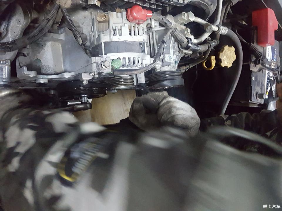

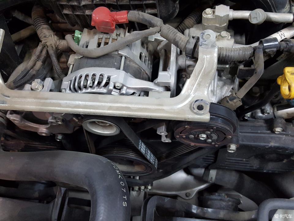

先拆除发动机上的附件

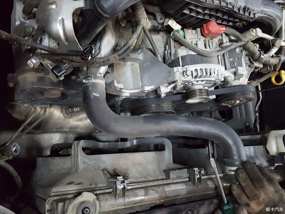

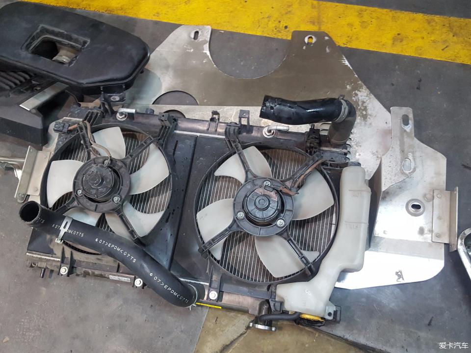

拆除水箱

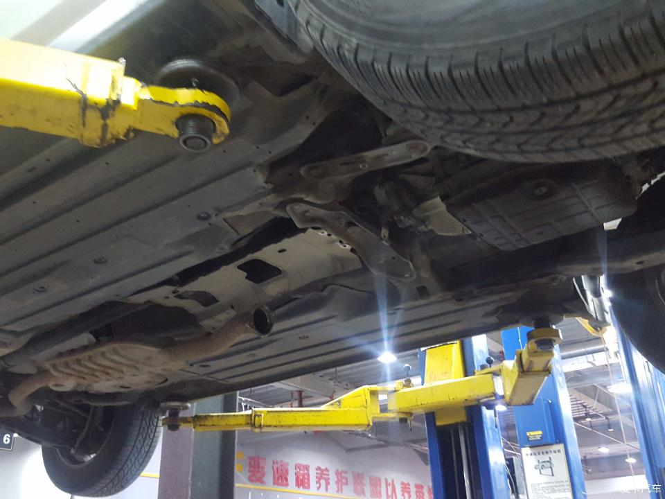

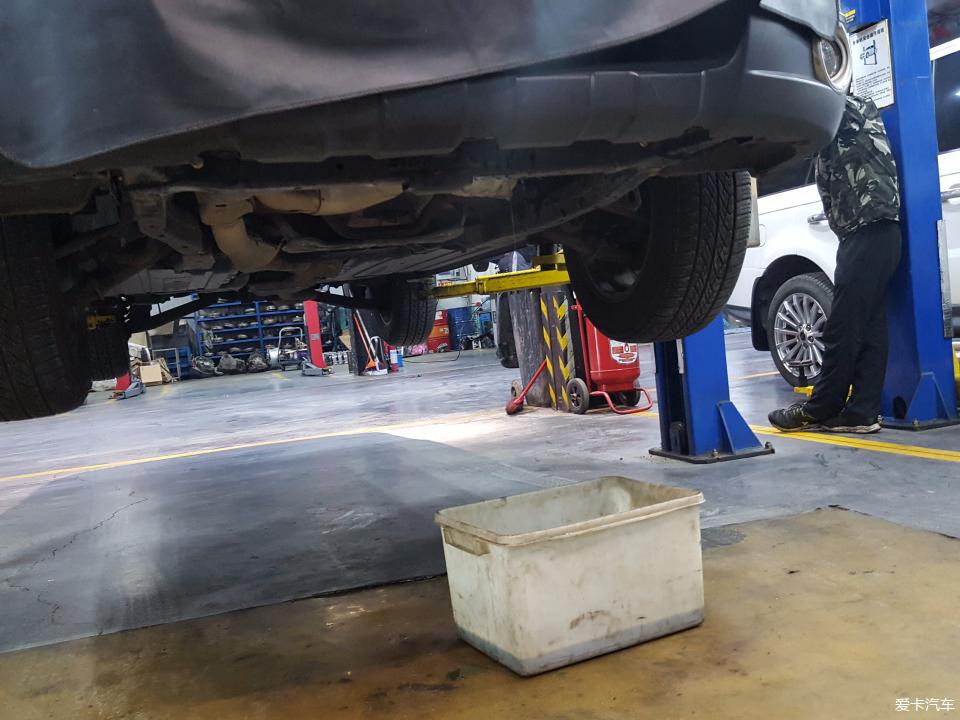

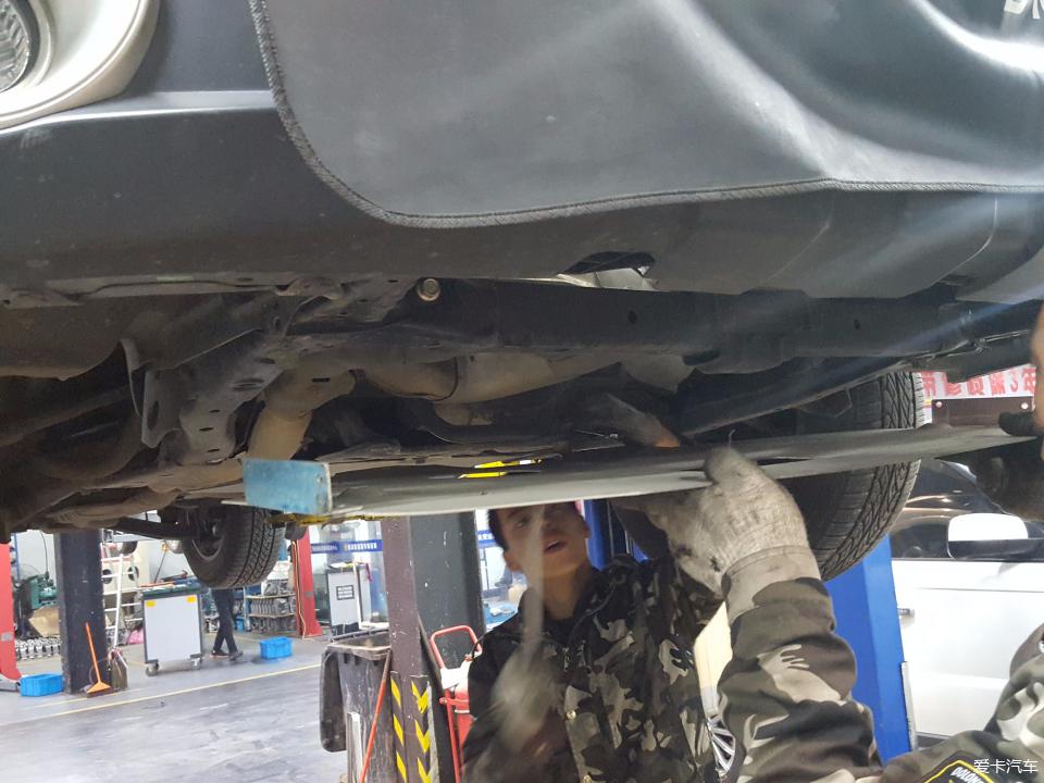

先上高架去除底护板
放掉防冻液
取下水箱

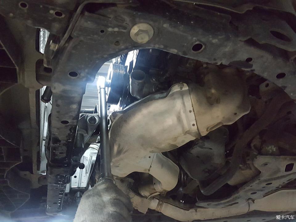

分解发动机与偶合器固定螺丝

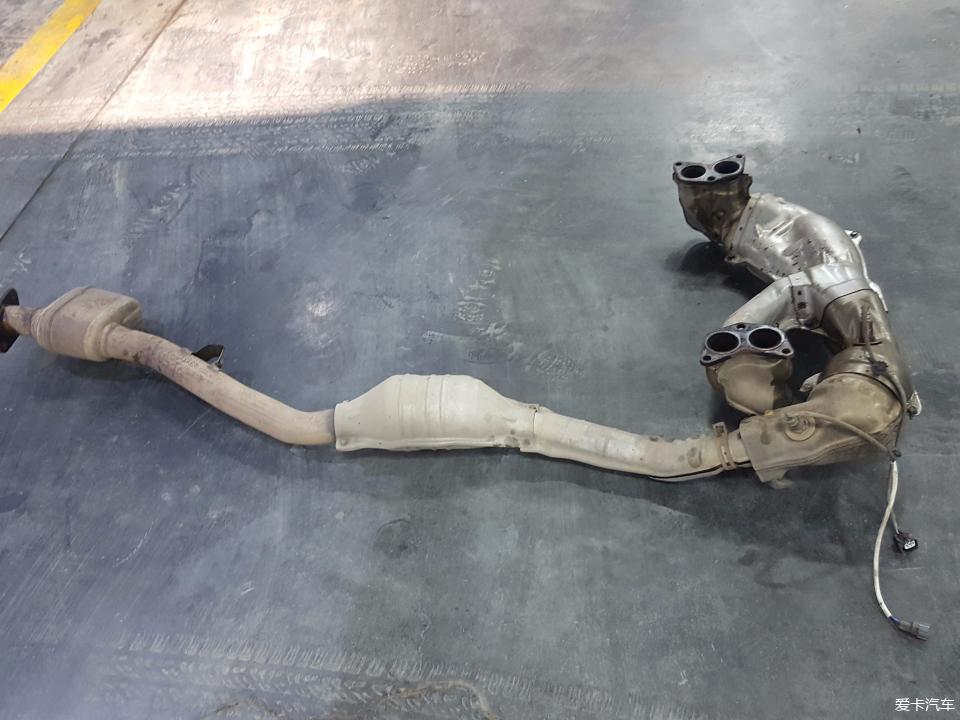

三元催化拆解
底部固定螺丝

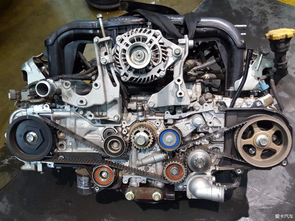

抬下发动机,正好换正时

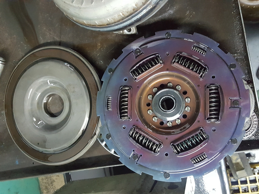

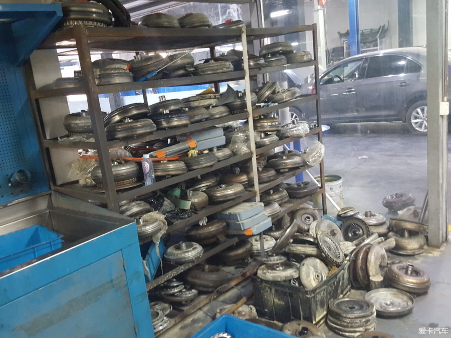

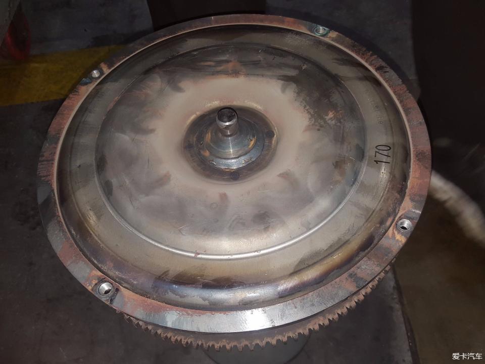

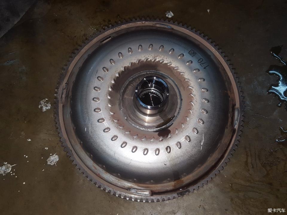

偶合器

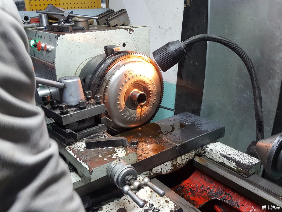

液力变矩器就是这个了
选择更换

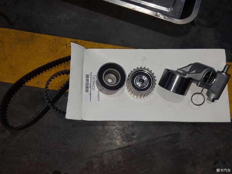

更换正时套皮带,涨紧轮,惰轮

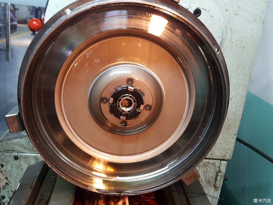

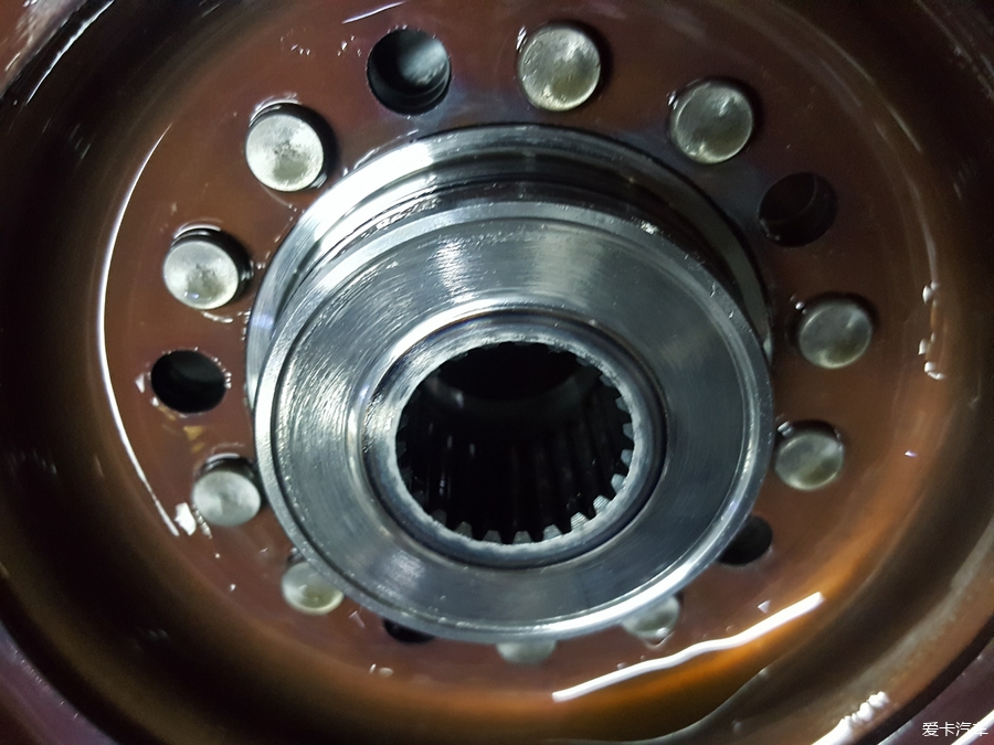

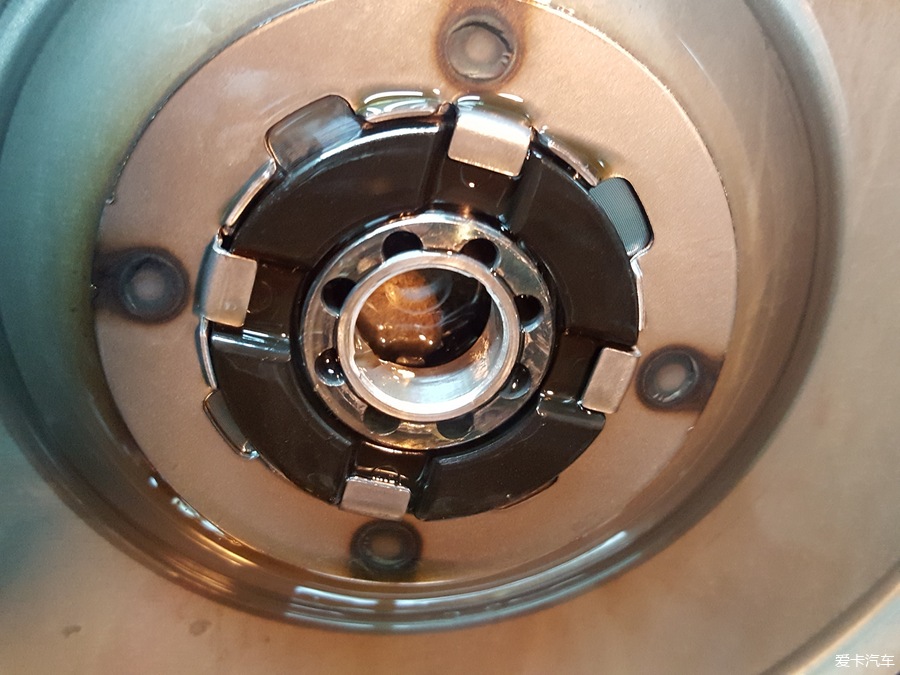

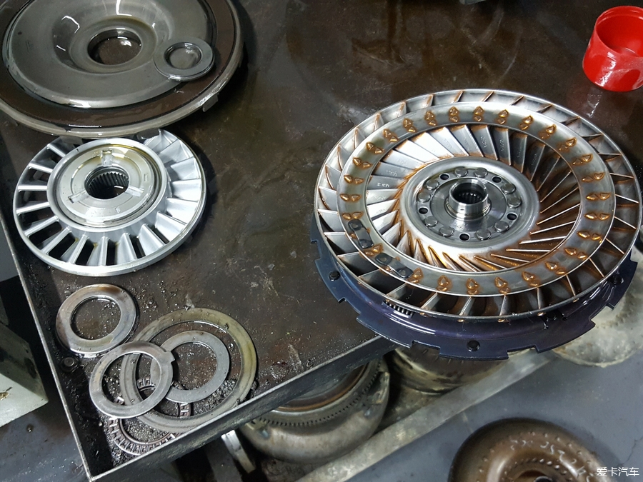

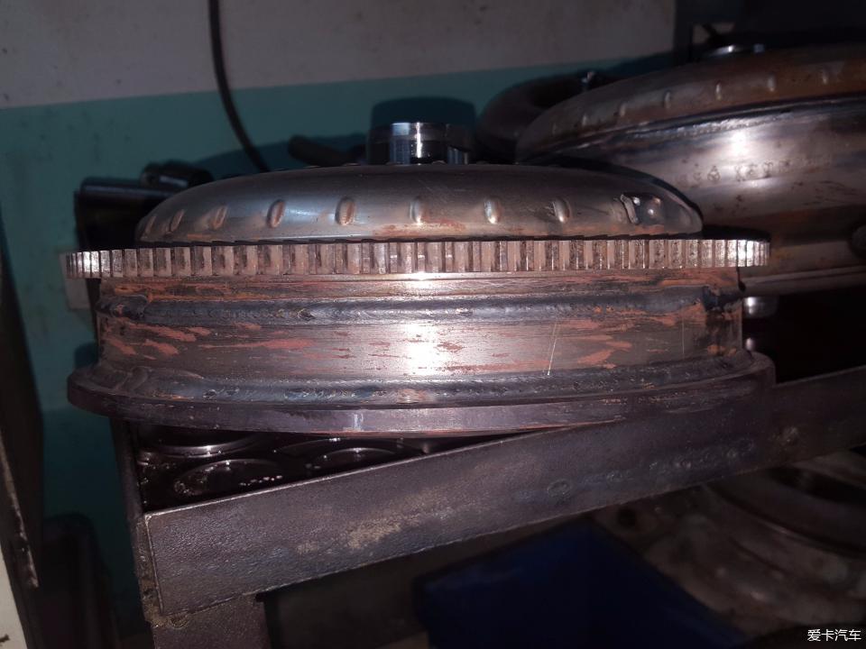

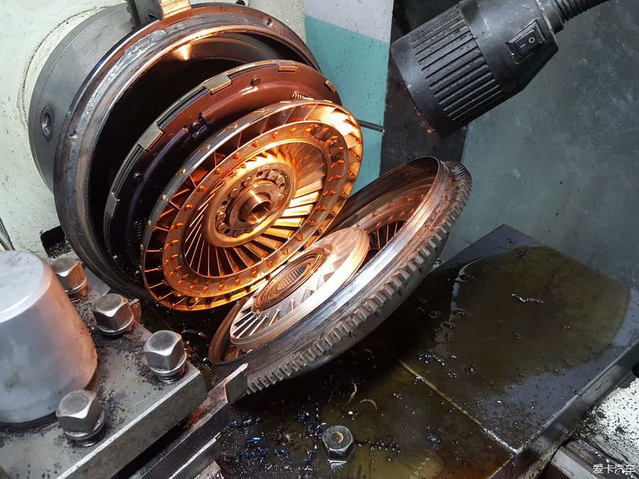

来我们看看液力变矩器,解剖它
貌似是这里出现问题,磨损严重

发表于 2017-11-05 15:59    IP属地:未知
貌似是这里出现问题,磨损严重
