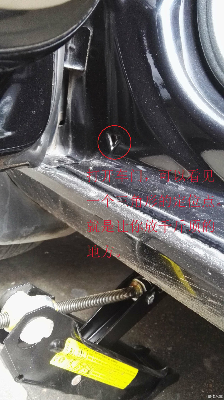

第一步,拆下轮子。可能还有很多人从没有自己动手拆过轮子,没有换过备胎呢。
千斤顶的位置一定要正确:
将卸下的轮子垫在车子底下,防止千斤顶意外倒下时发生意外:

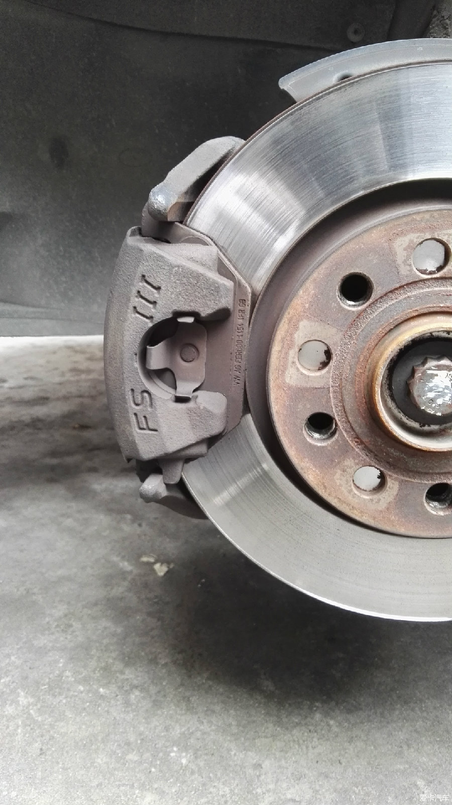

08年1.6明锐前轮有两种刹车刹车卡钳,一种是跟1.8T一样的大卡钳,一种就是我这样的小卡钳。(我怎么就没有大的呀?!

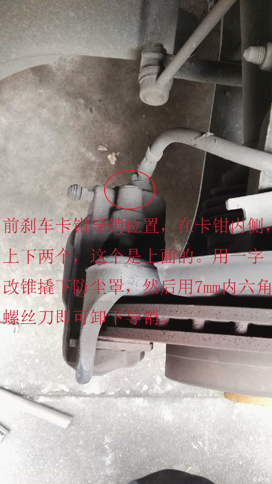

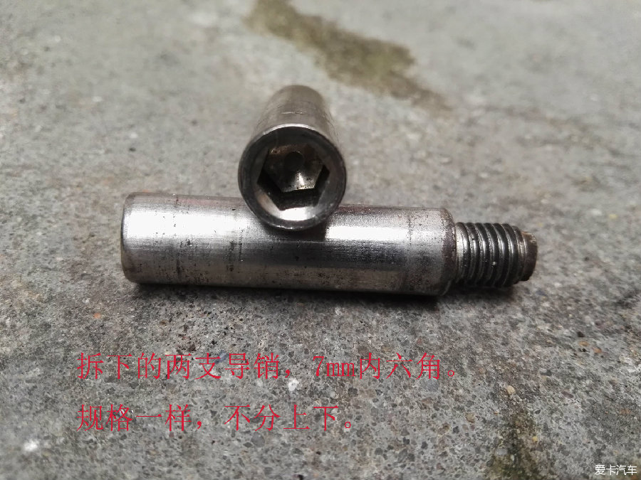

卸下前刹车卡钳导销,每只卡钳(每轮)有两支:

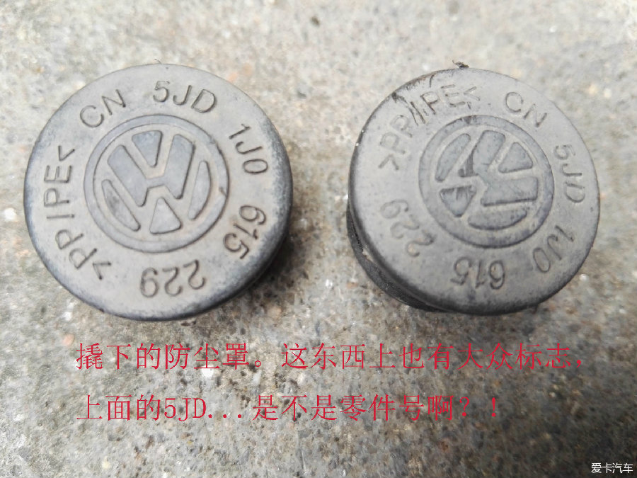

用一字起子撬下防尘罩
用7mm内六角起子卸下导销:

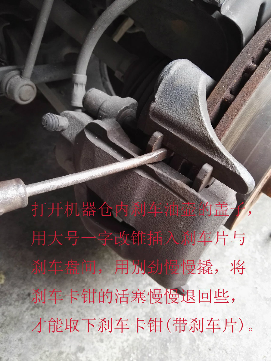

下面就是我被难到的问题了。由于刹车盘也有一定的磨损,造成边沿有凸起,卡住了刹车片,无法退出卡钳及刹车片。
后请教了坛内的高手们,经童鞋们的热心指导,终于拆下来了。
(详见:网页链接

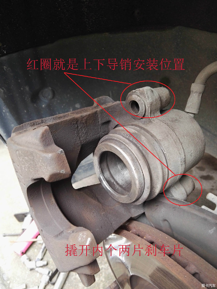

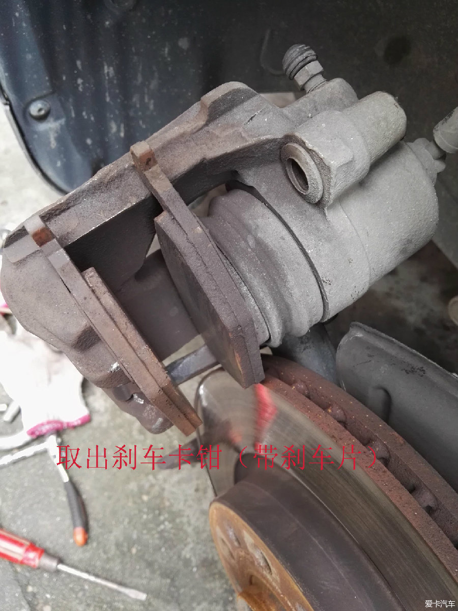

取下卡钳:
撬下内外两片刹车片:

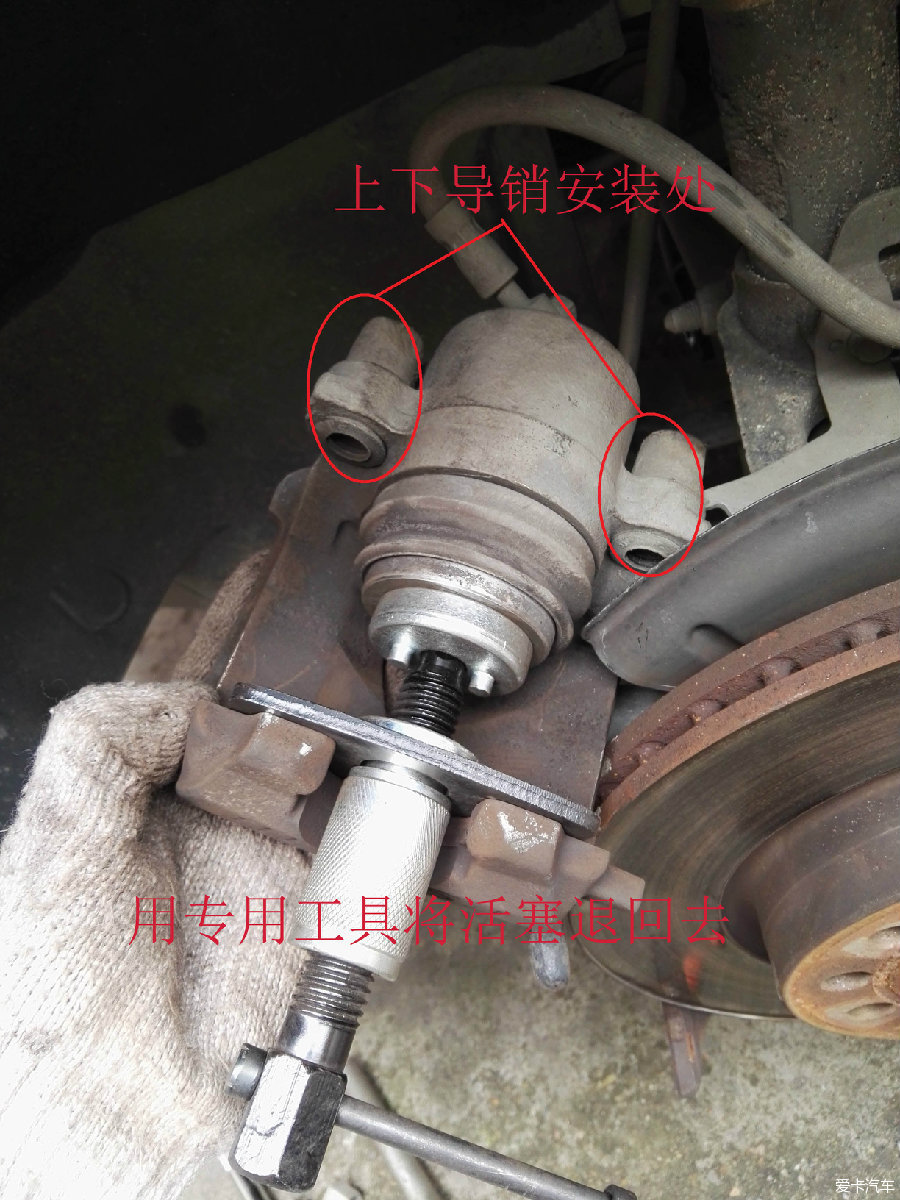

用专用工具退回活塞。注意,这进机器仓内的刹车油壶盖子一定要先打开,不然是退不回去的:

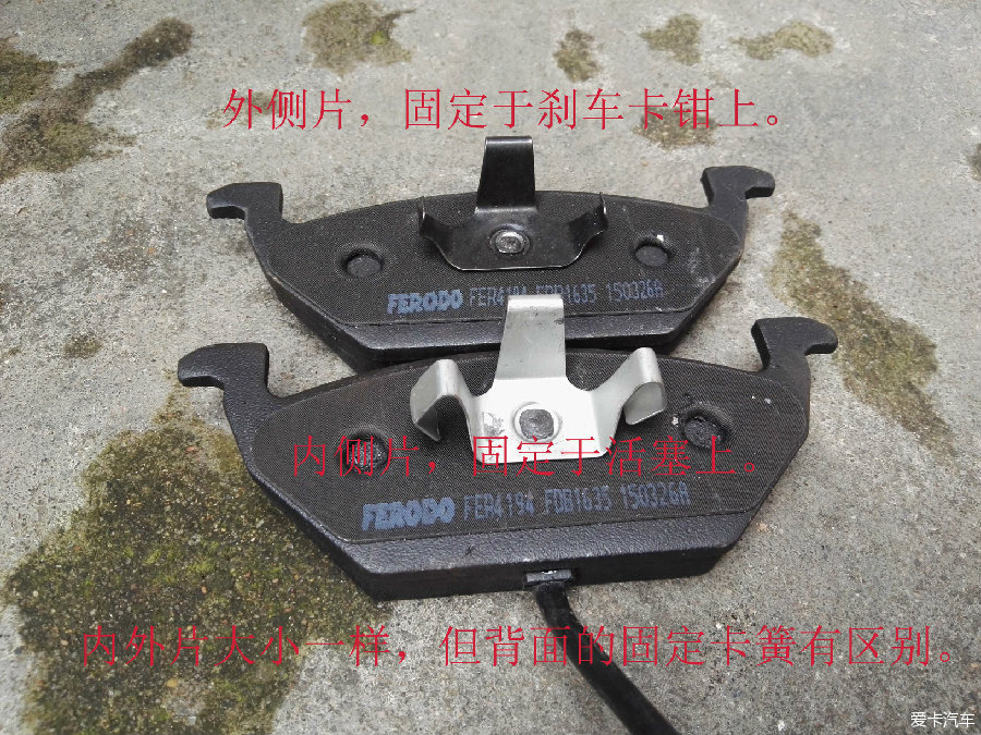

装上新的刹车片。带磨损检测线的那一片装于左前轮内侧。
注意内外侧的刹车片是不一样的:

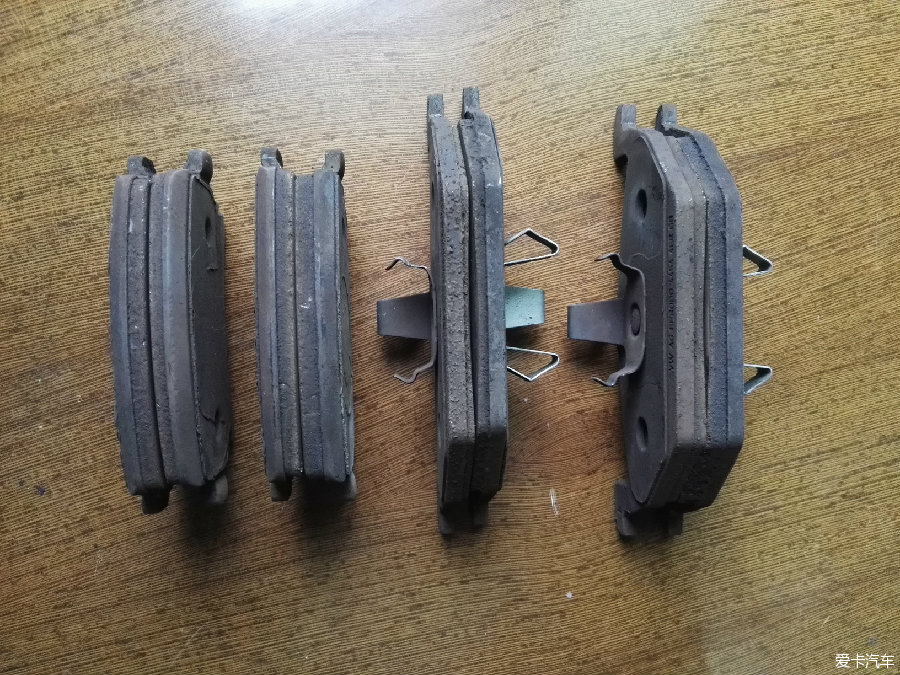

换下的所有刹车片。后刹车片(左一、左二)及左前轮(右一)还好,还剩大约4至5mm,均衡一致,就是右前轮(右二)磨损较严重,只剩不到2mm了,有童鞋能解释下,这是为什么吗?

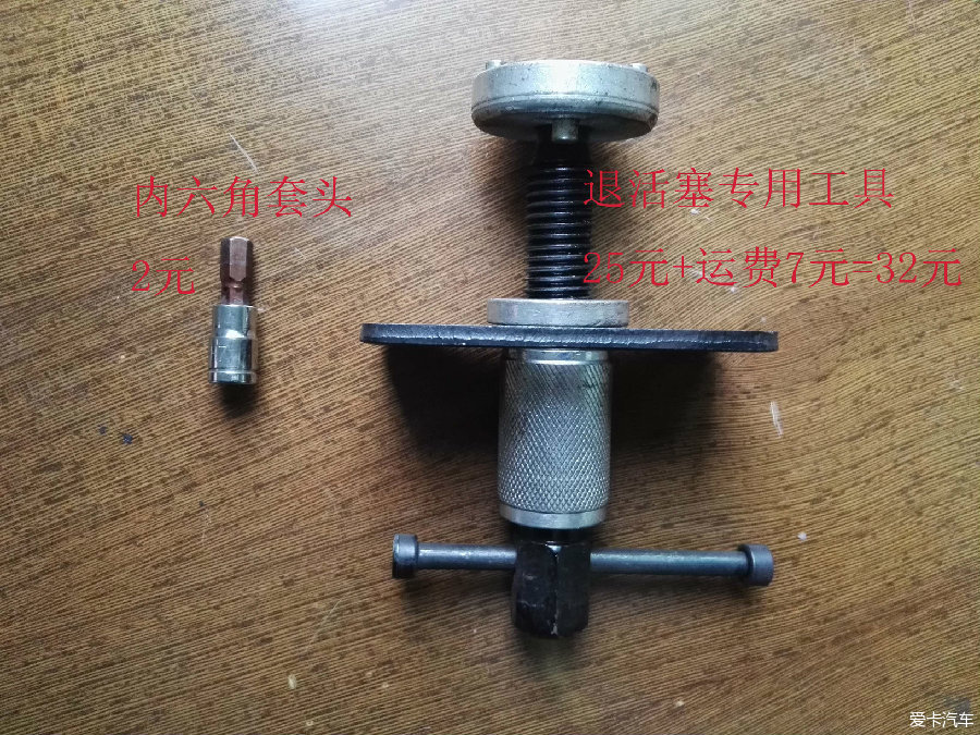

为了本次折腾,新购入的工具。忘了是坛里哪位童鞋说的:自己动手折腾,到最后并没有省下钱,只是赚了一堆工具

引用 明月照我车 于 15-12-06 21:48 发表的回复
你的退活塞工具哪家店买的?搜了一下,没找到这型号的
复制这条信息,打开 [表情]手机淘宝 [表情]即可看到【 小号碟式刹车分泵调整组/刹车片拆装工具/刹车泵拆装器/刹车拆装】 ¥AABjFwmg¥[表情]淘口令 [表情]
