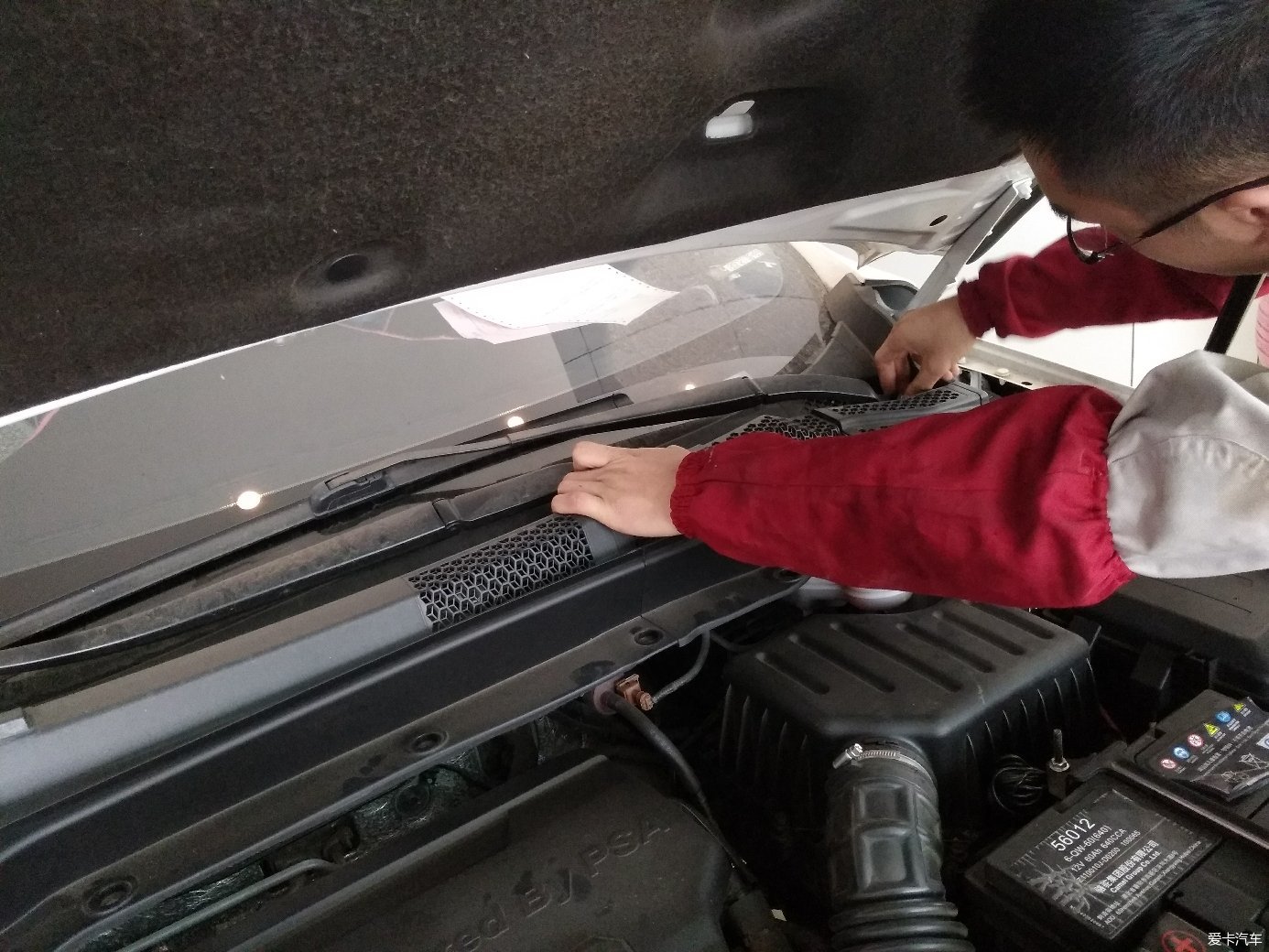

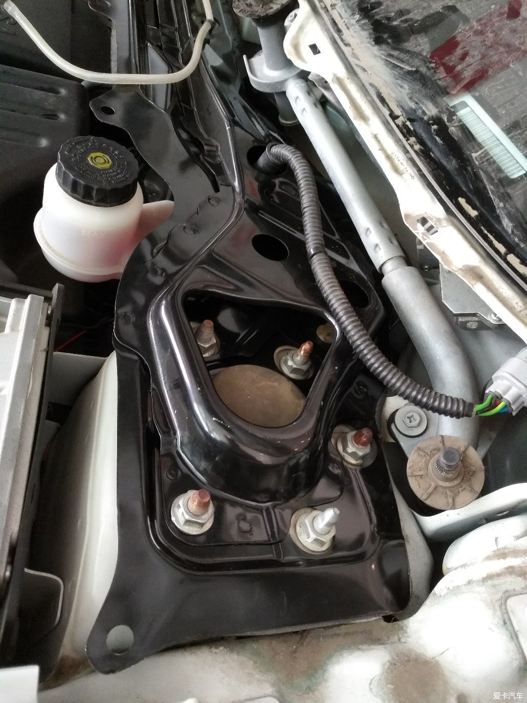

作为2016年出厂的16款AX7目前使用状况良好,经常在车友群里沟通交流用车心得,发现有车友反馈15款车的通风盖板已经生锈,部分16款前批次的车也有此问题,要解决这个问题就需要索赔通风盖板,据悉新的通风盖板工艺上会有所不同。好在厂家在对待此问题上积极解决,二话不说直接更换了。

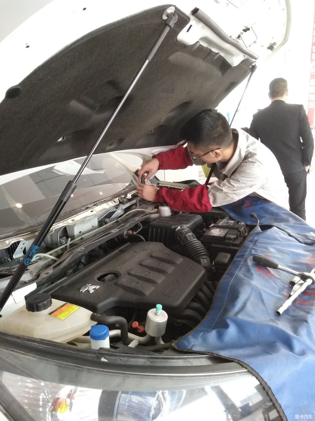

直接到店开始了AX7的换通风盖板之行……

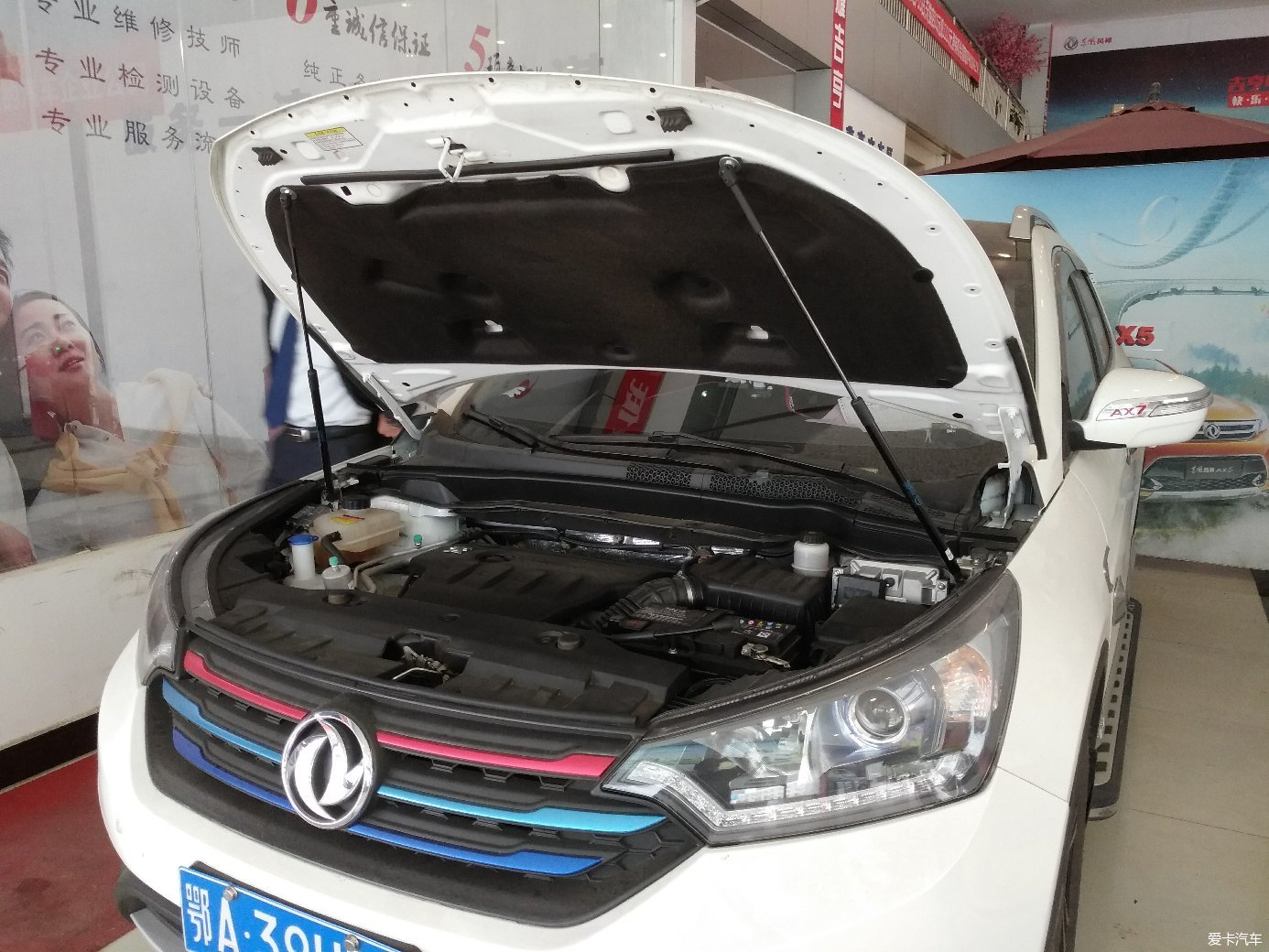

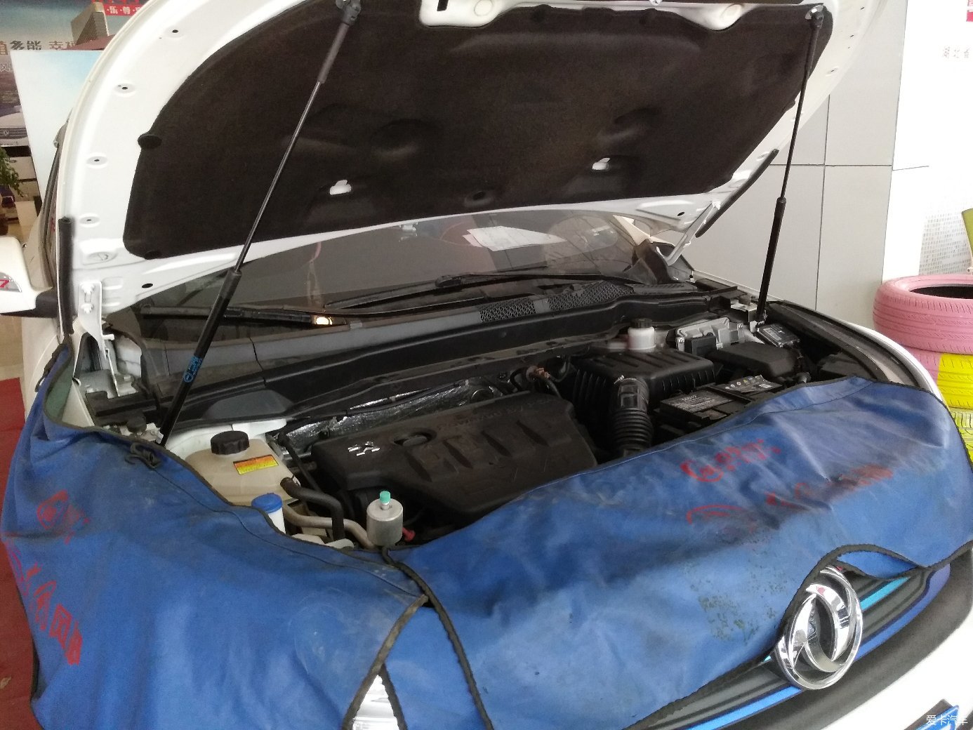

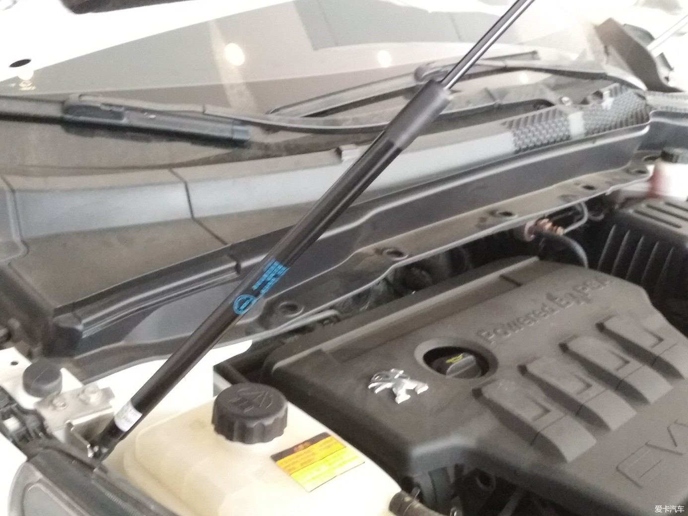

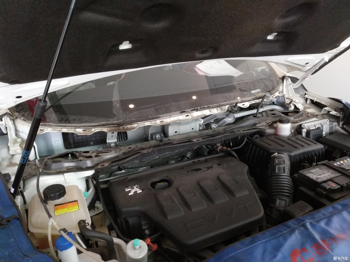

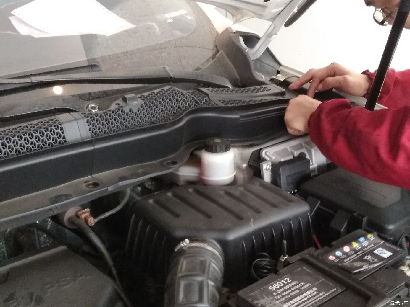

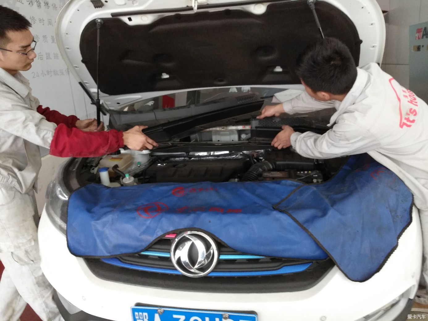

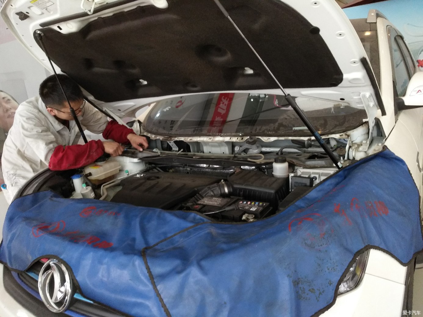

开启引擎盖,准备手术中
车内套好方向盘和座椅套保护
东风风神
通风盖板的索赔更换

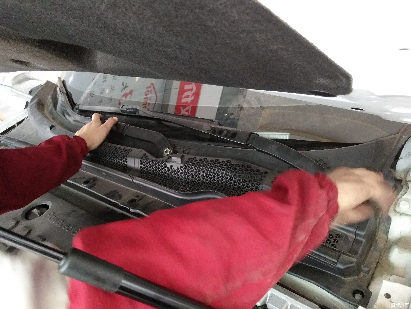

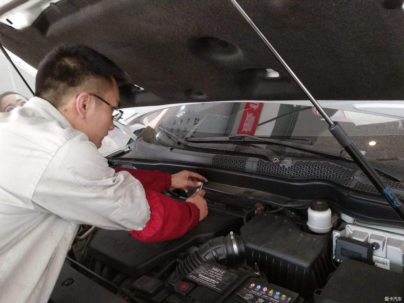

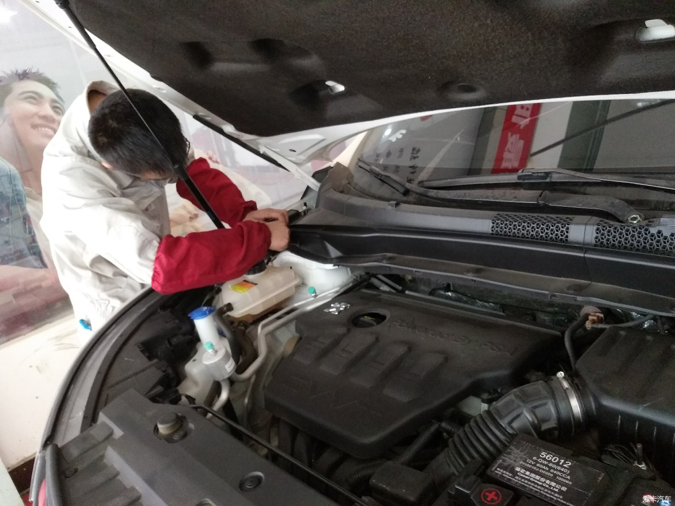

师傅开始拆卸盖板上装饰盖的卡扣
一颗一颗的拆
认真仔细的拆
拆卸螺丝
继续拆
有气杆就是方便

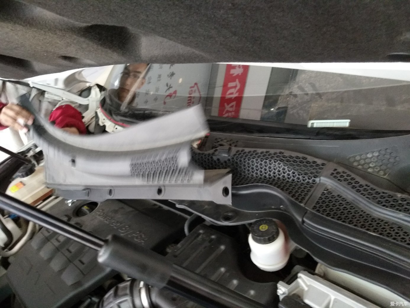

拆卸雨刮
雨刮电机杆
继续拆卸盖板

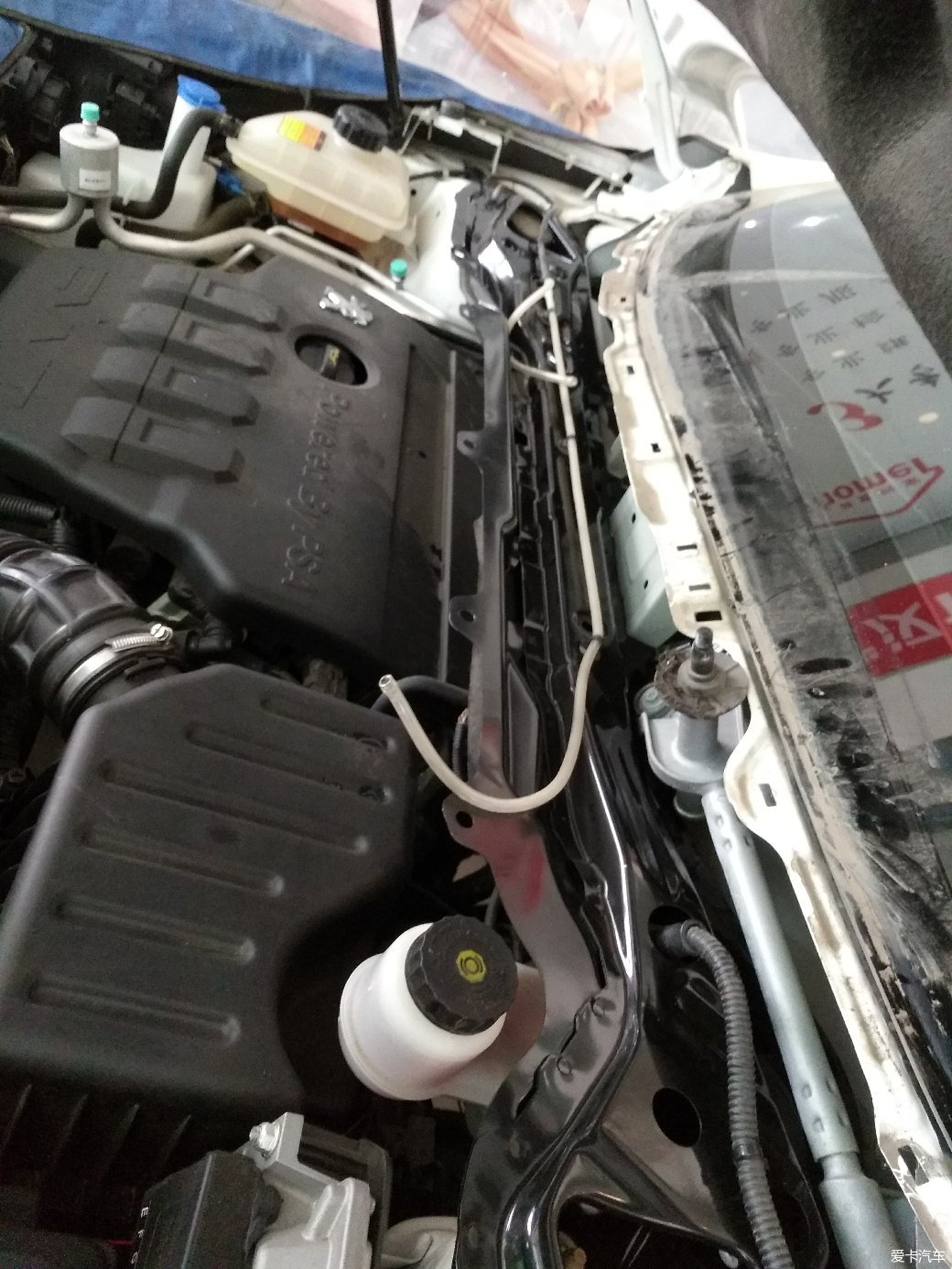

两位师傅一起动手,塑料盖板下有玻璃水软管喷头

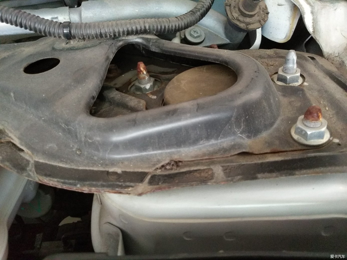

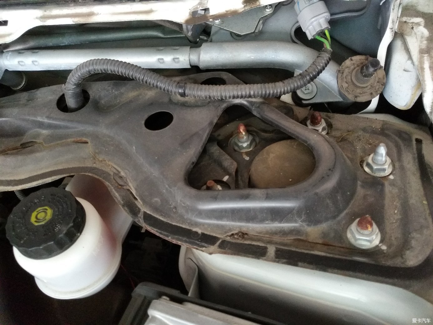

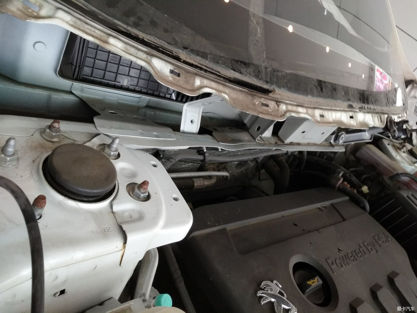

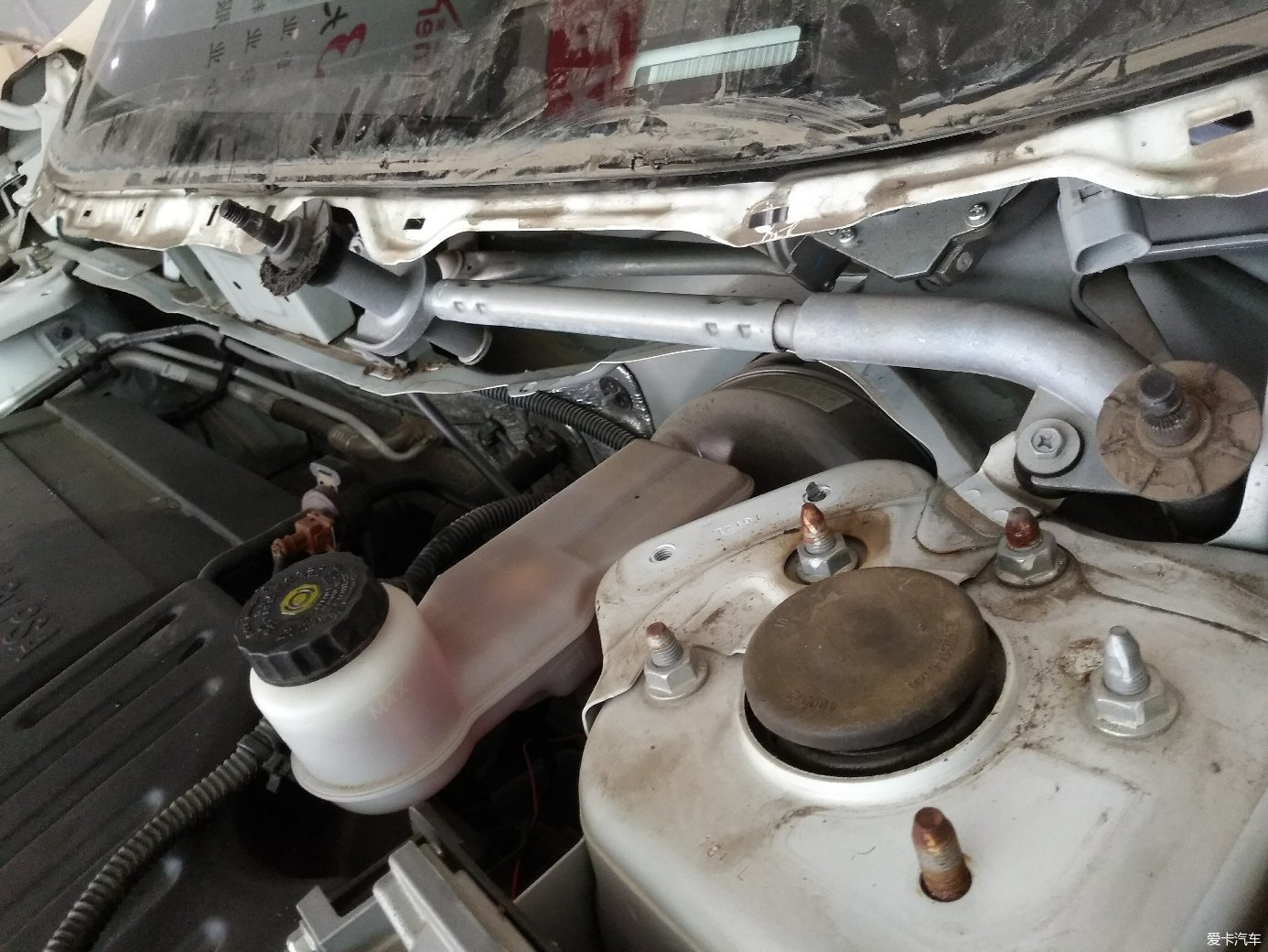

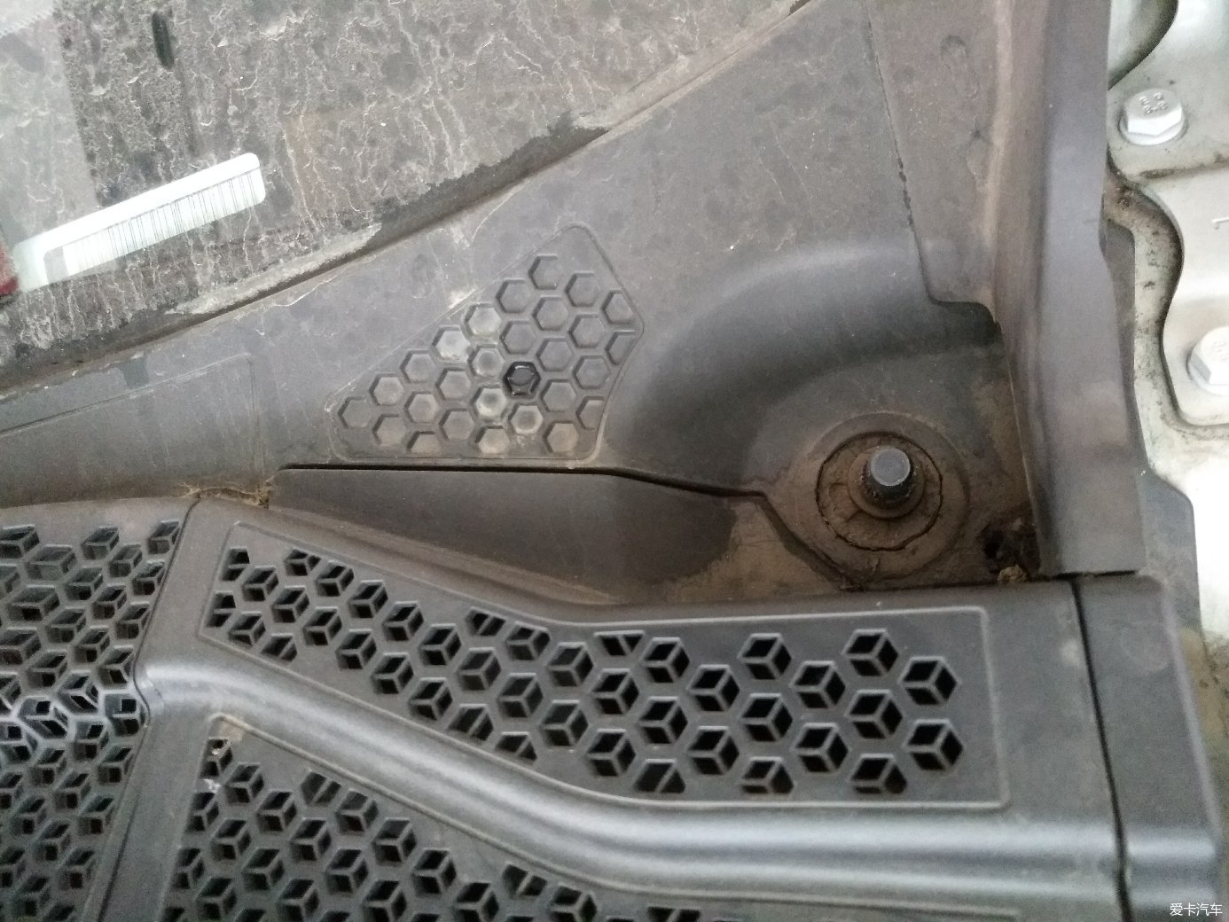

可以看到通风盖板边缘已经生锈
固定螺丝头也生锈了

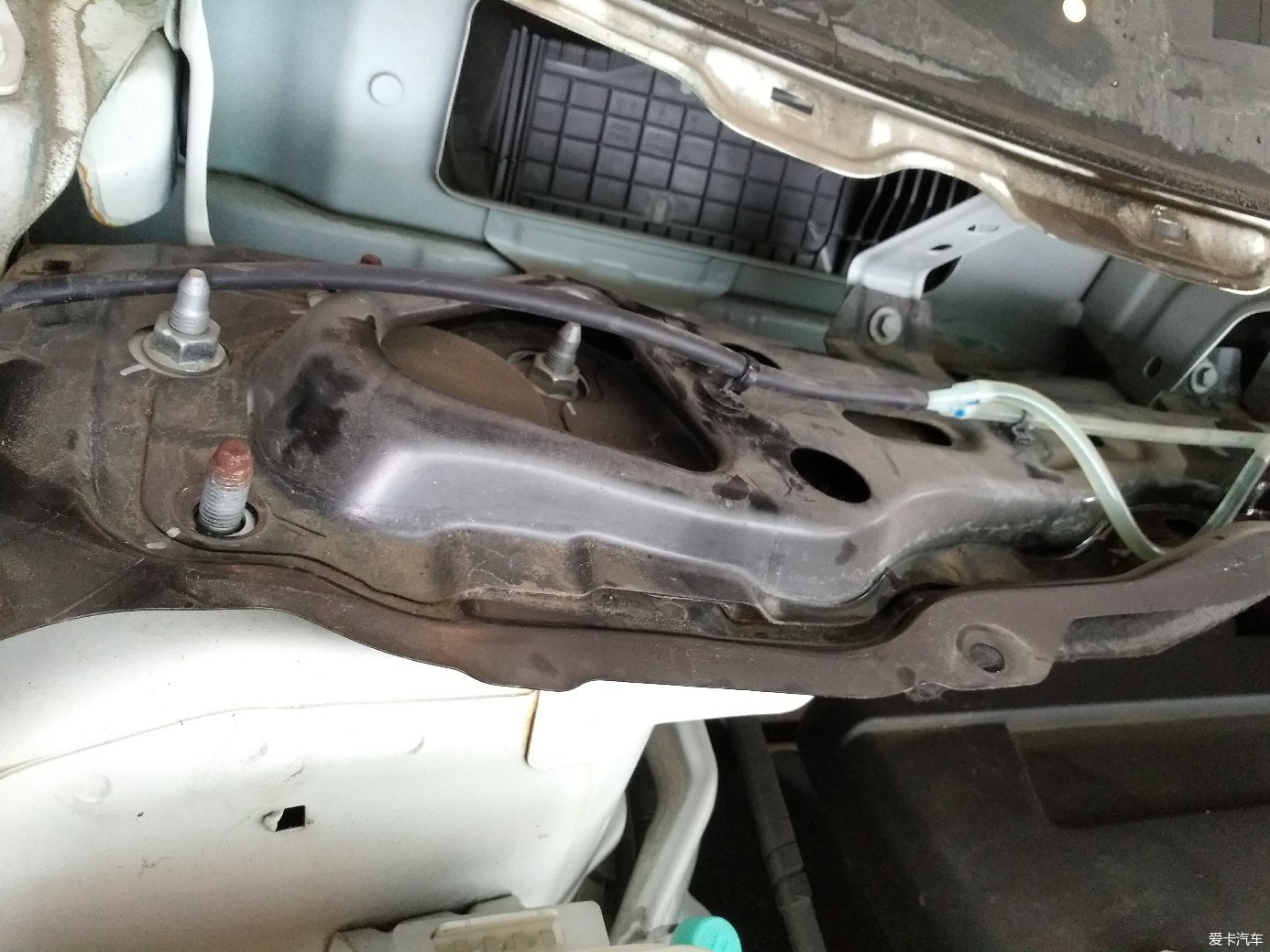

继续另一侧
同样的症状
继续拆卸螺丝

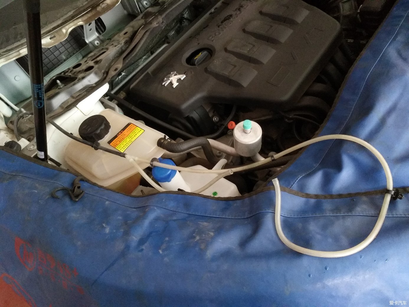

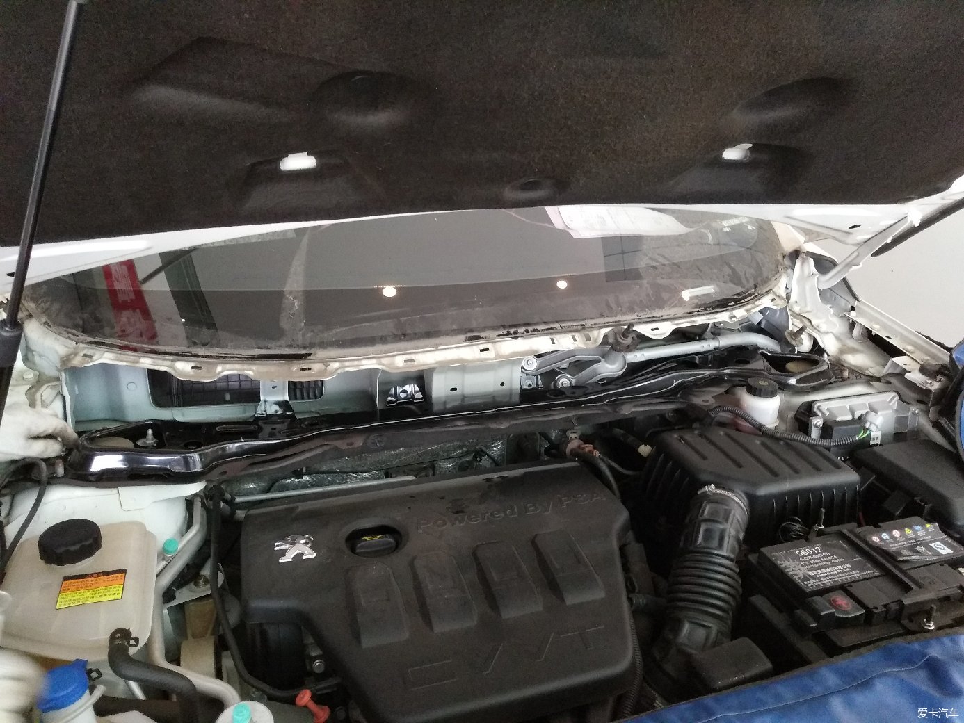

取下玻璃水软管
准备拿下通风盖板
换个角度看

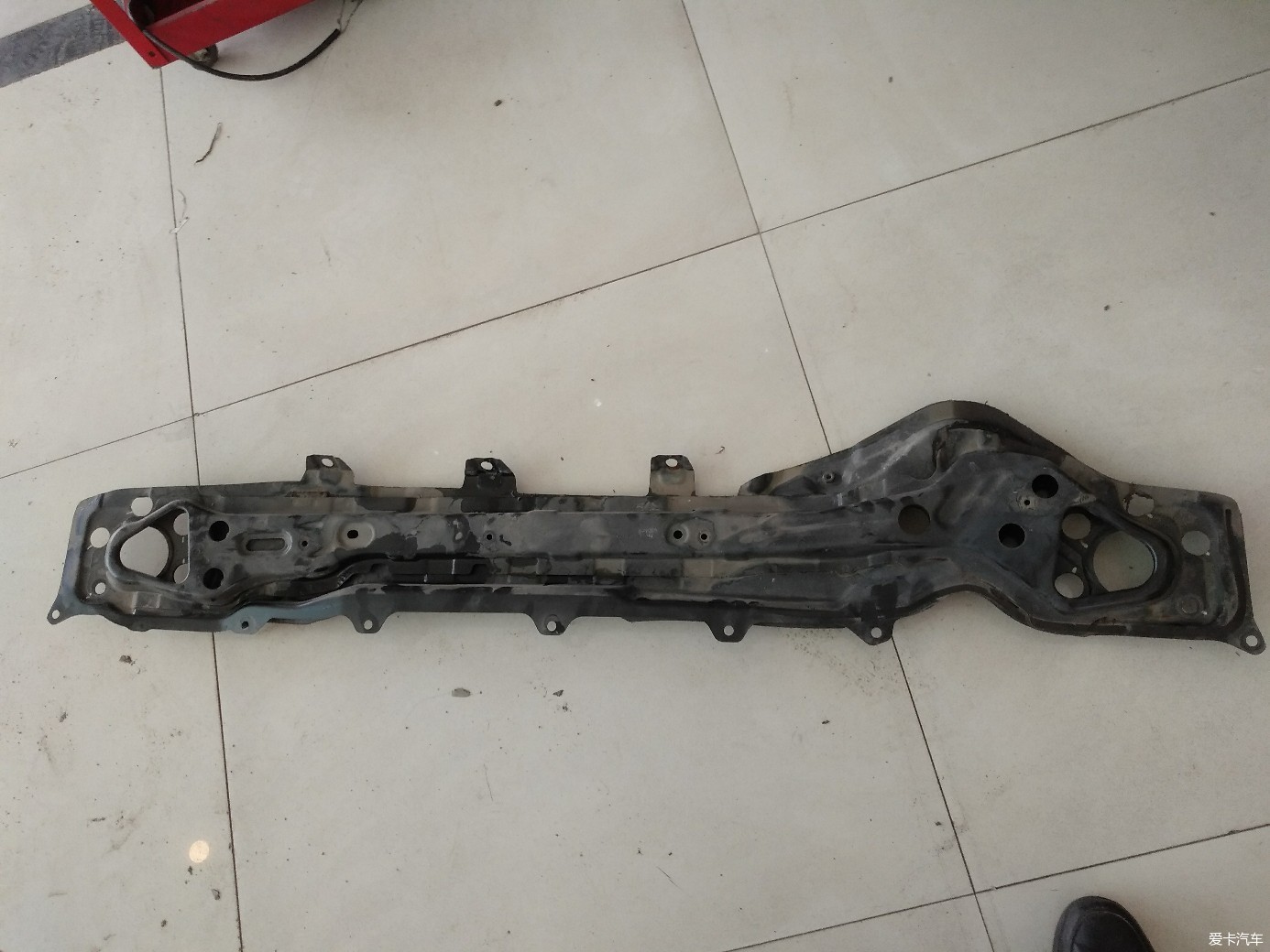

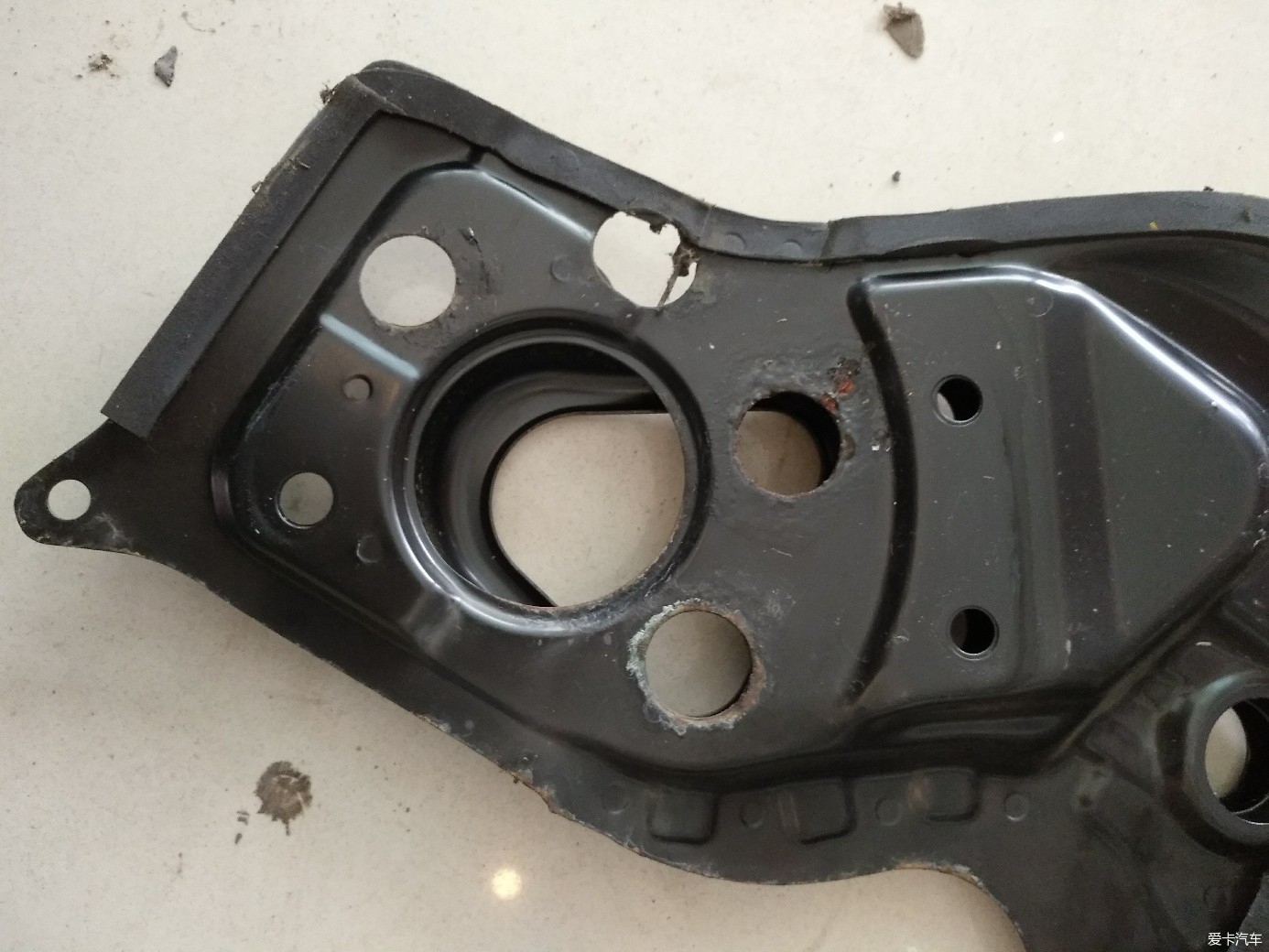

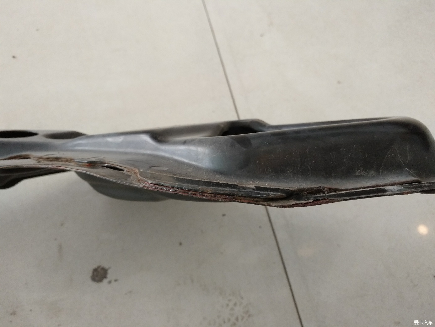

拆下的通风盖板,边缘已经生锈
锈了
整体看还能凑合

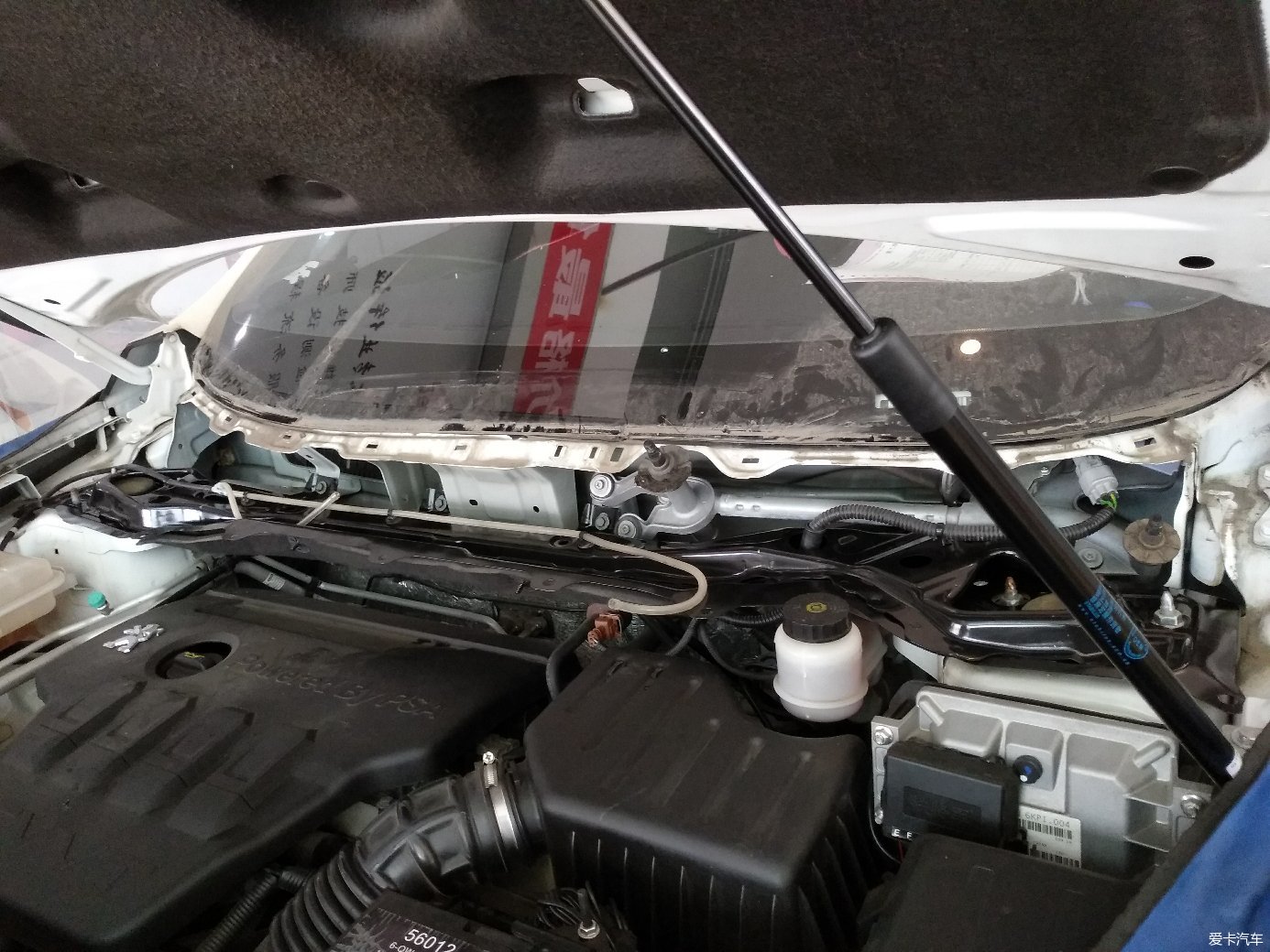

取下通风盖板看着好不习惯啊

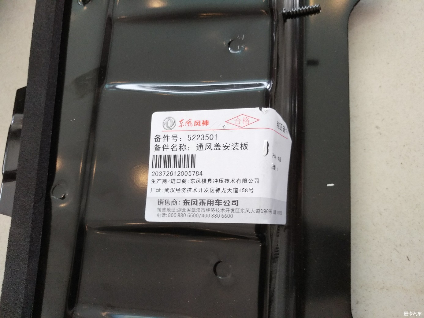

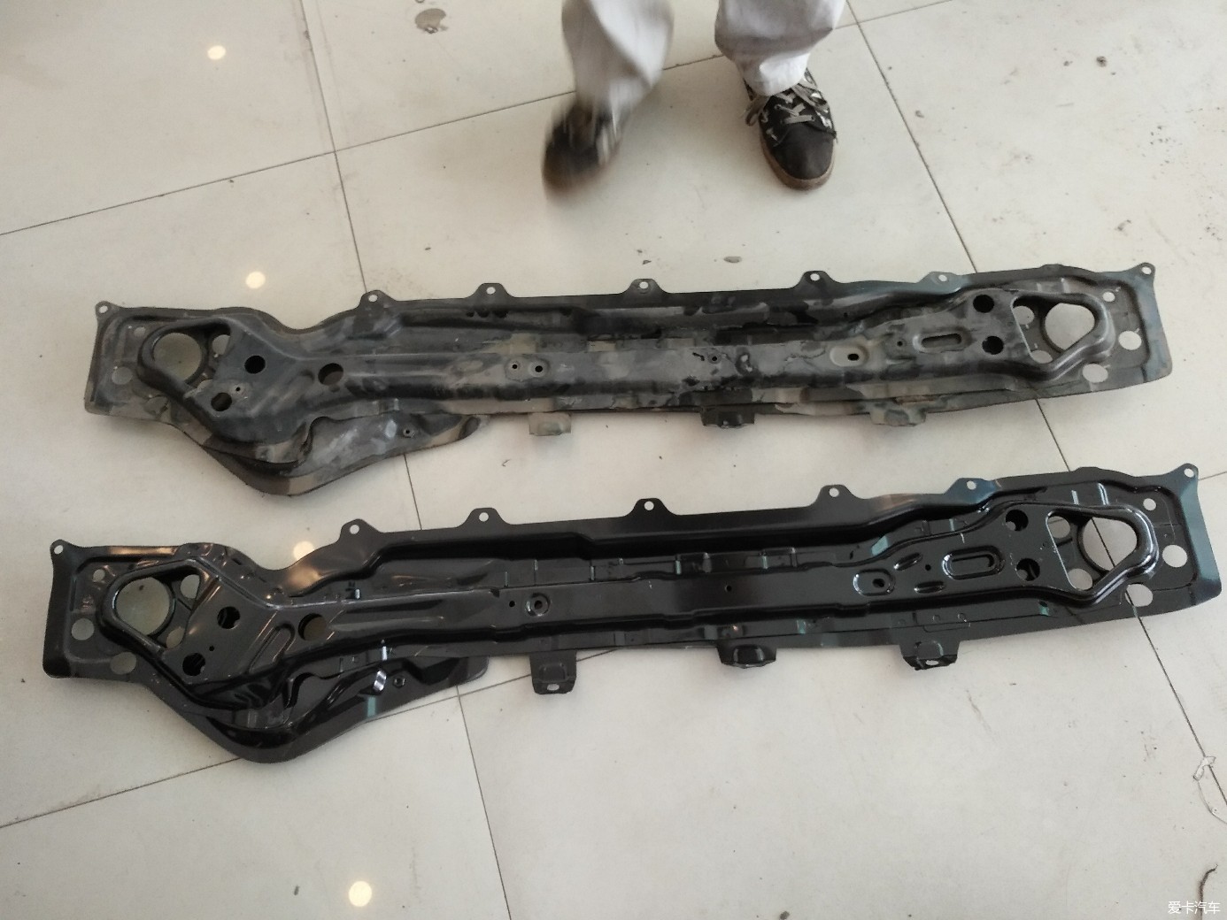

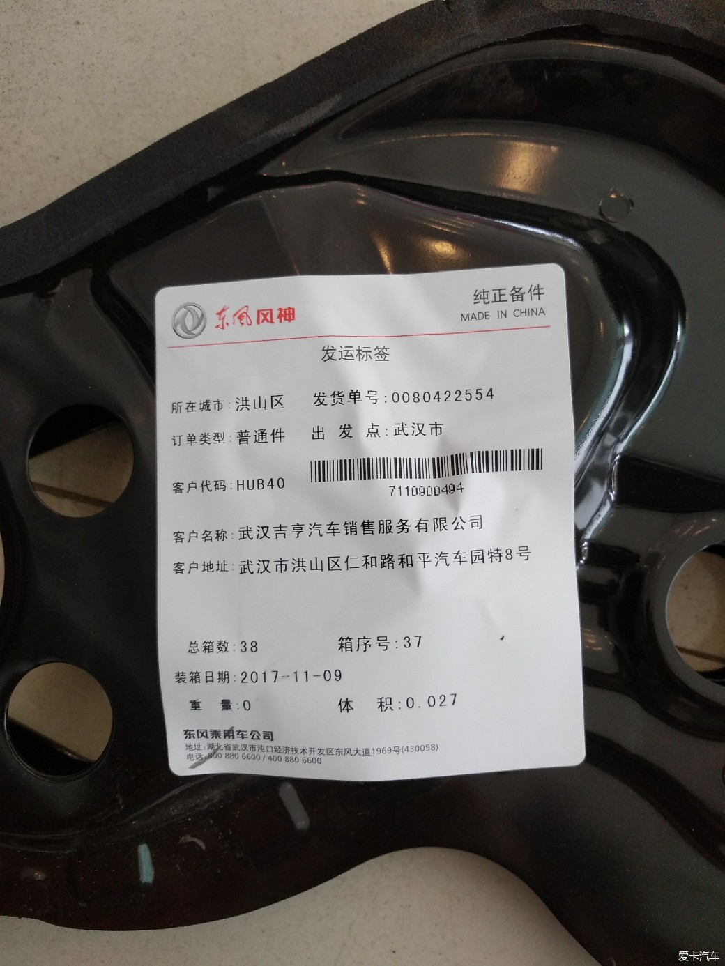

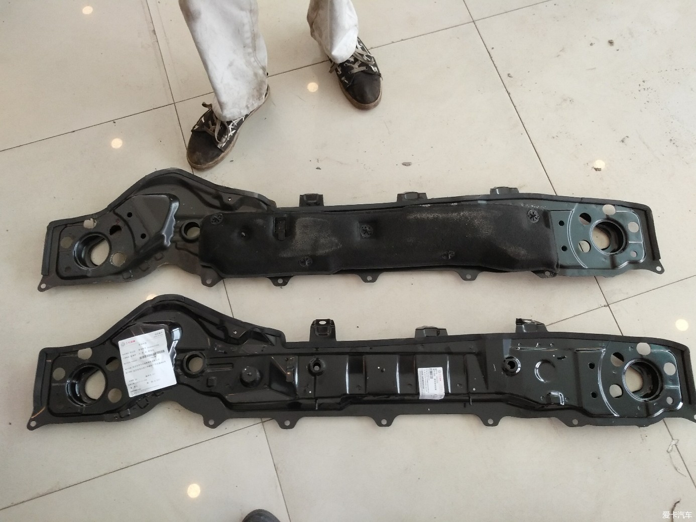

原厂纯正配件
通风盖安装板
新旧通风盖板对比
反面对比

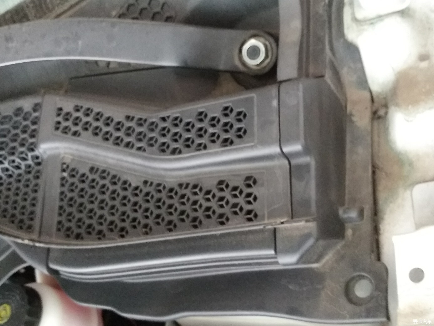

左上角黑色是进气空

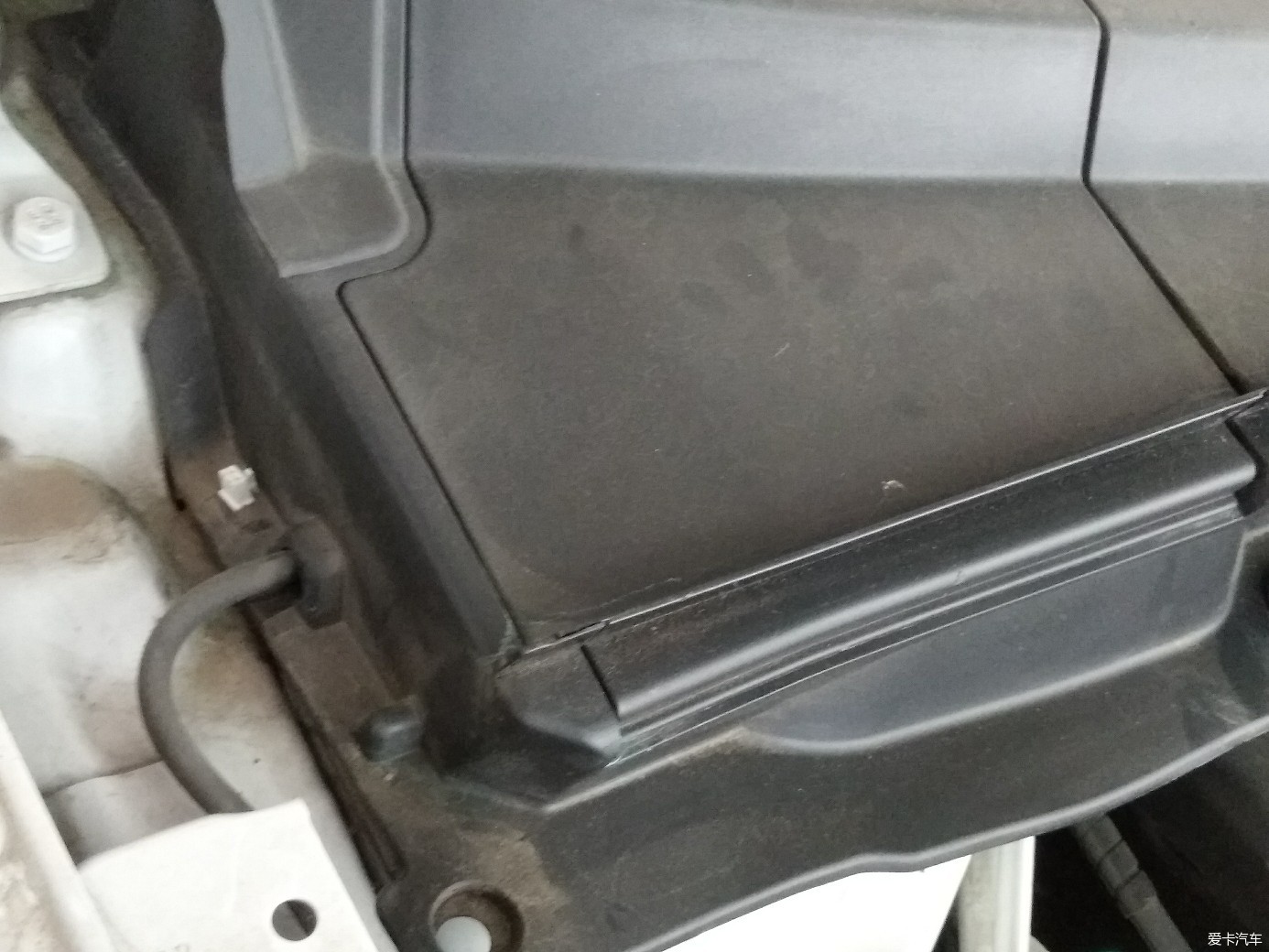

放上新的盖板
走好玻璃水软管
紧固螺丝
螺丝紧固

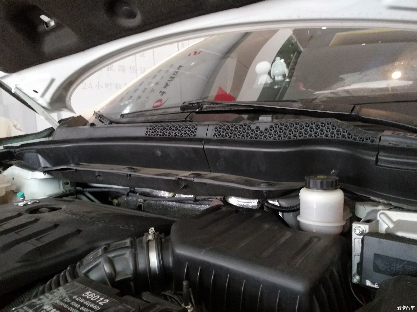

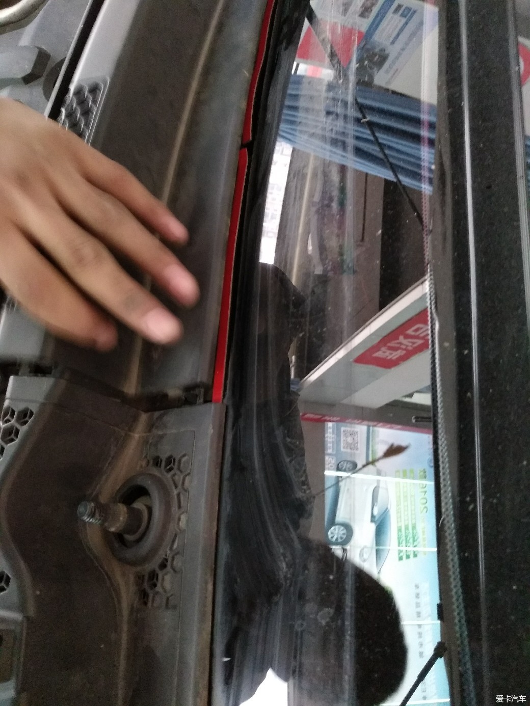

4S店师傅给前档玻璃下边缘粘贴3m胶,原因是可以规避塑料盖板与玻璃间摩擦的异响
安装塑料盖板
塑料盖板上边缘刚好压在3m胶上
安装雨刮
完工了
齐活,更换完毕,全部OK
