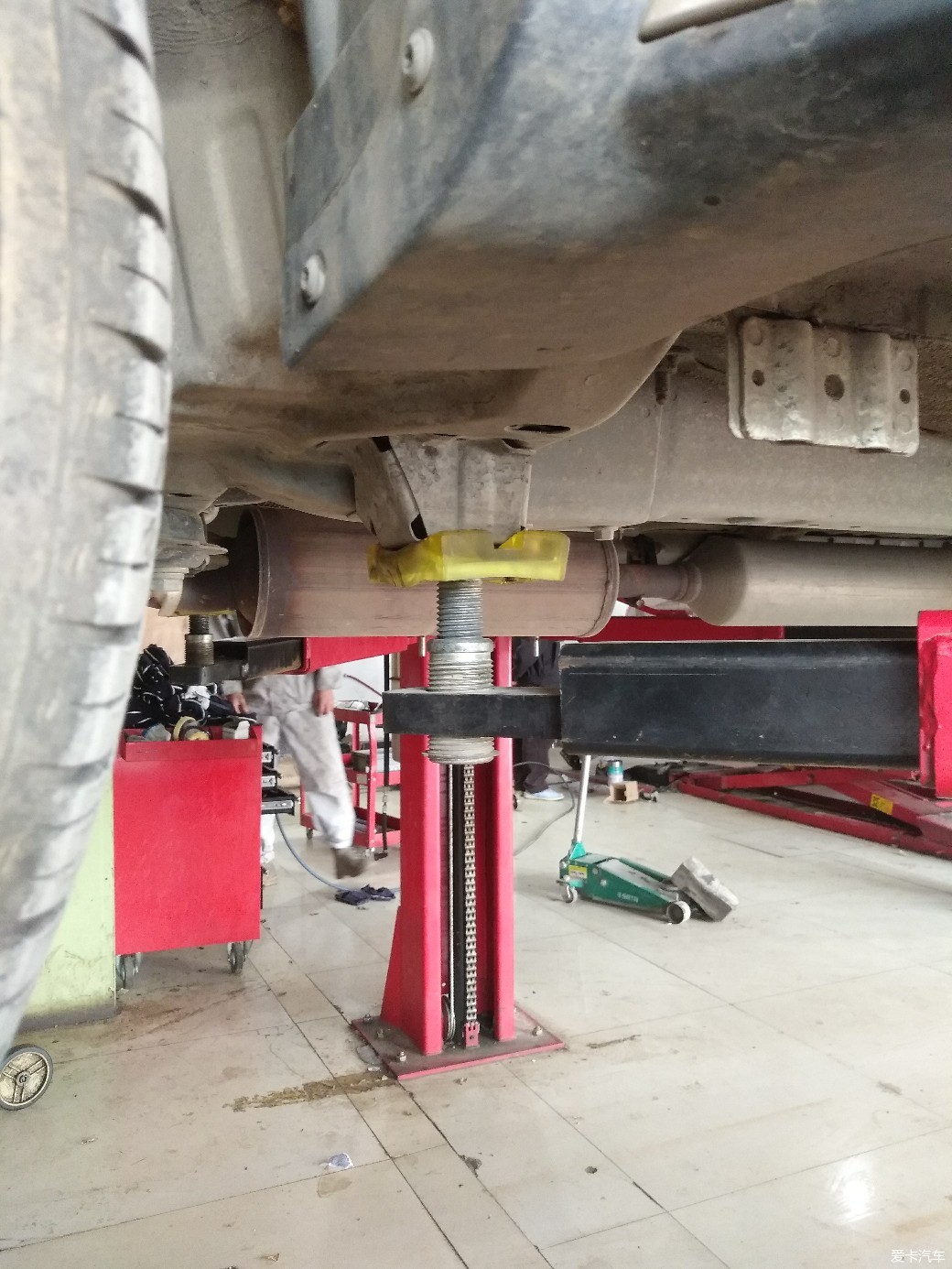

上架子啦
对准车底的支撑位
车离地后前减的间隙也大啦很多
