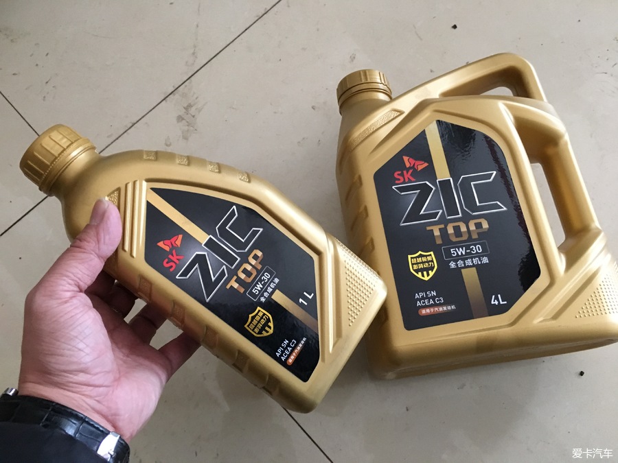

       正好年前参加爱卡论坛的免费试用活动中了吉克全合成的机油,很幸运哦!
一共5L,4+1的配置

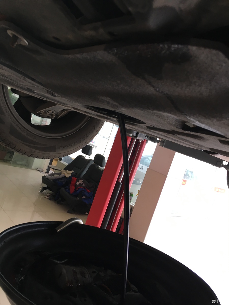

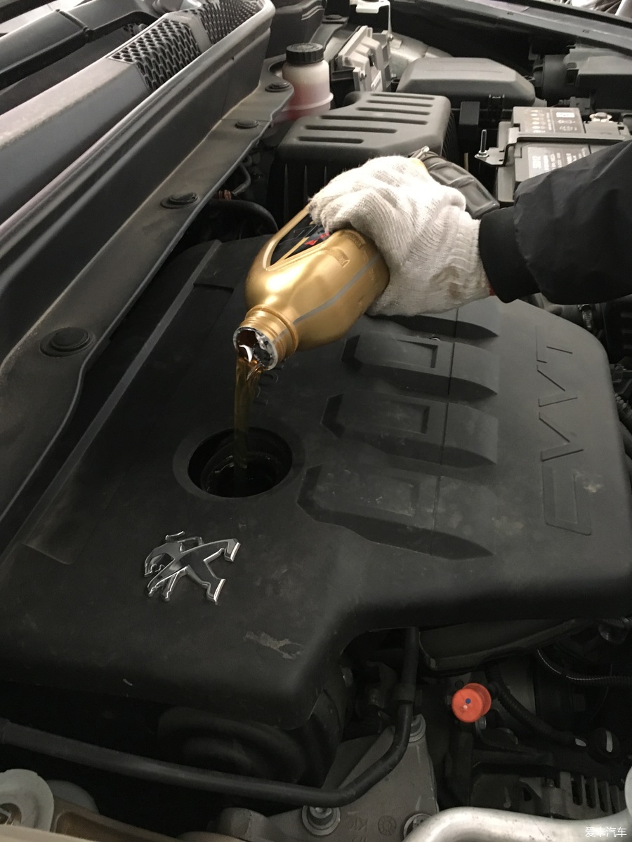

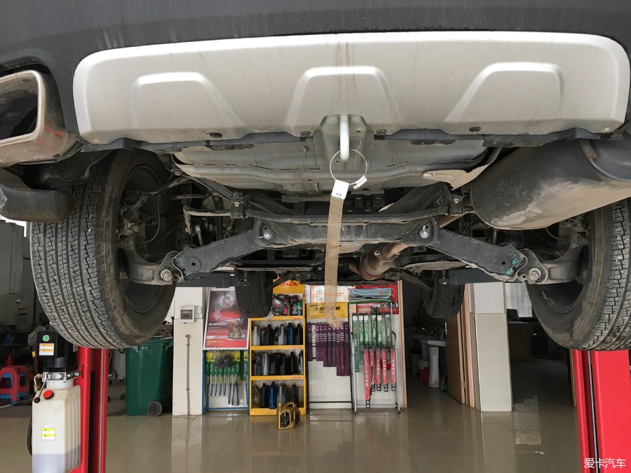

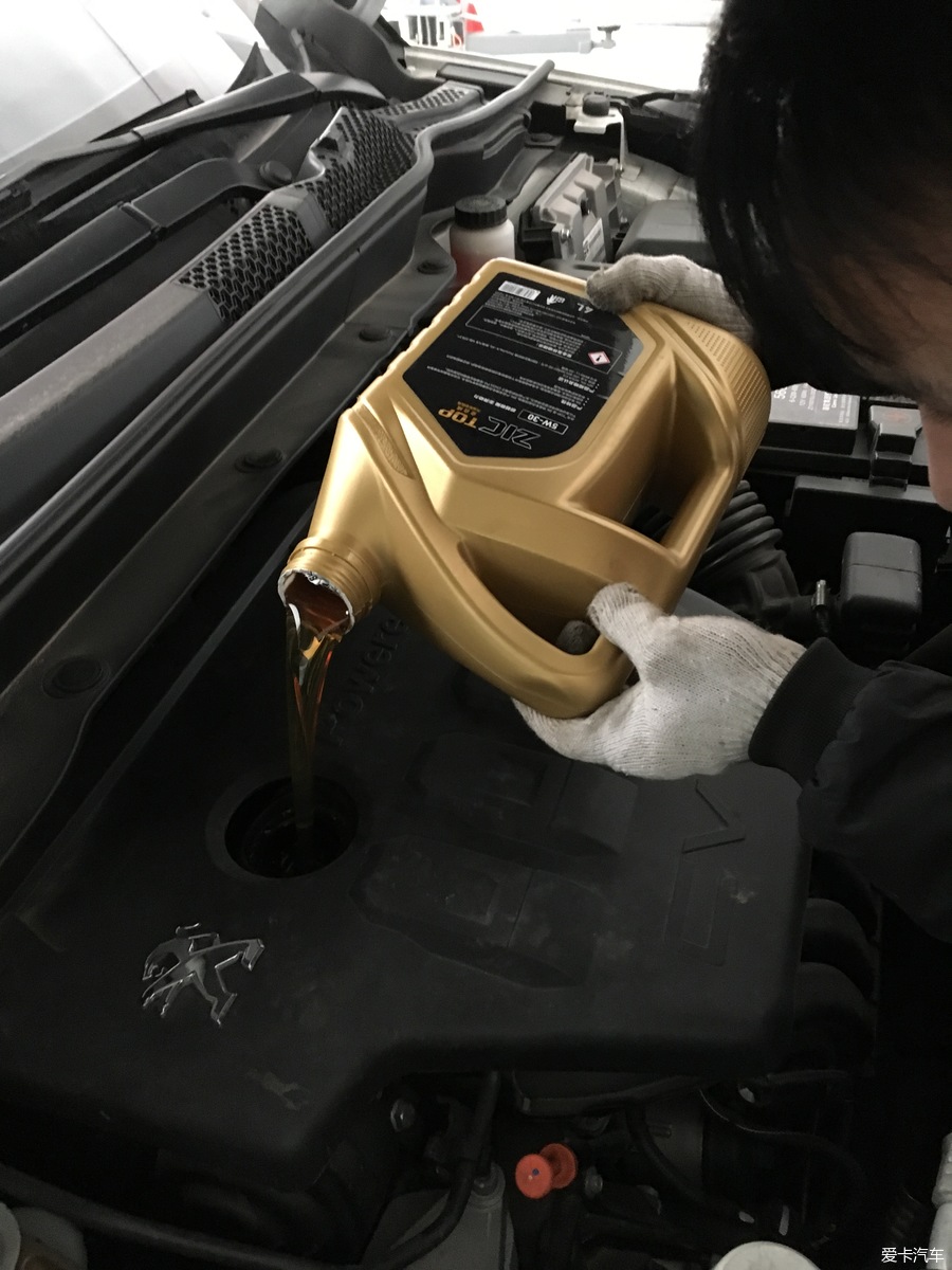

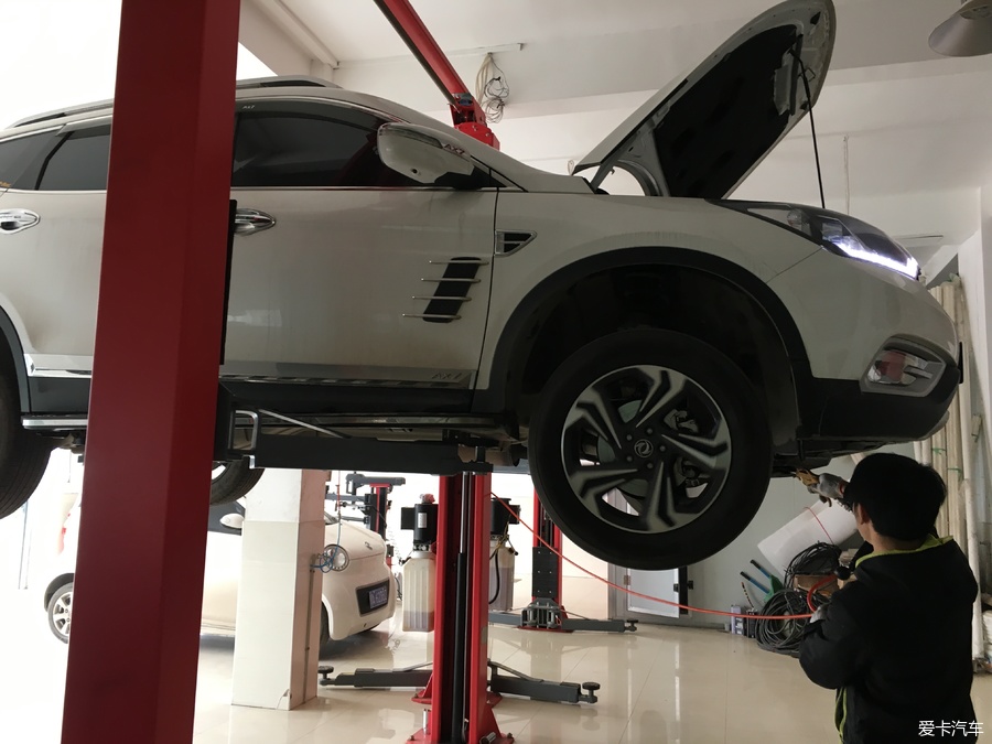

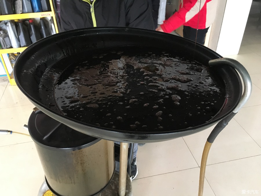

        话不多说,开车上升降机,都说放油要比抽油更彻底更干净,赶紧的升起来吧,看着放出来才跑了6000多km的半合成机油真是黑啊……趁着放油的时间顺便检查下车车底盘和减震悬挂,给轮胎补气(虽说我的车带有胎压监测),国产车这个配置还是不错的。放干净了旧机油再把车降下来准备加入全合成机油啦,更换机油滤芯,加入吉克5W-30全合成机油,大瓶的4L不够再来半支1L小瓶的,检查机油尺刻度,完美!着车后继续升起来检查螺丝紧固处,盖上发动机底盘护板的放油空盖板,听着发动机怠速的声音比以往小多了,这可是在车底下听的哦,收工!

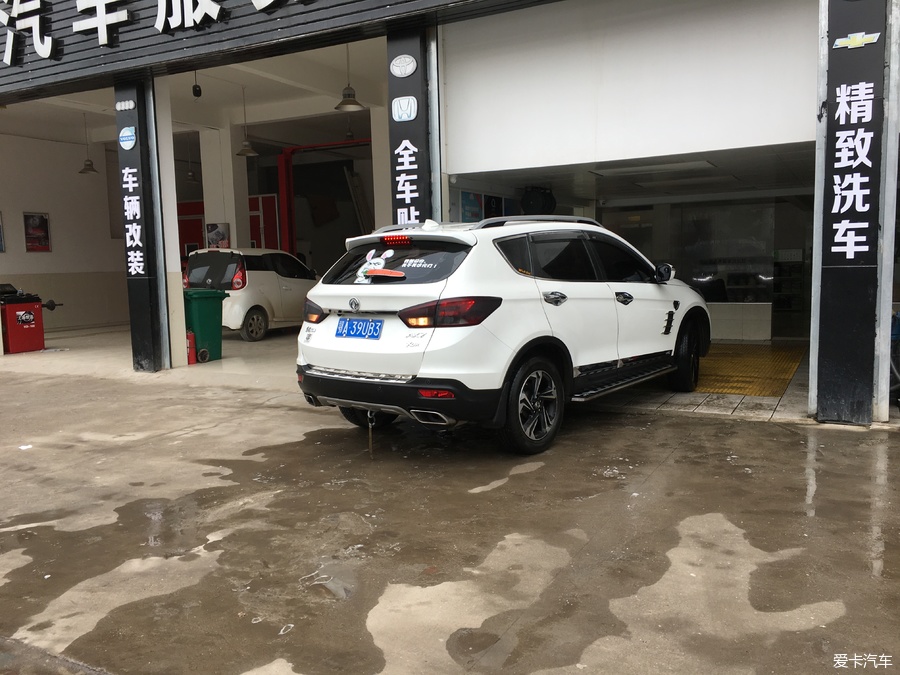

上升降机啦,从后往前看!(在室内从前往后看室外光线太强都是黑的)
都说放油会比抽油更干净彻底,这次俺也放油啦……
放出来的废油还在冒泡泡,这就是跑了6000多km的原厂半合成机油!

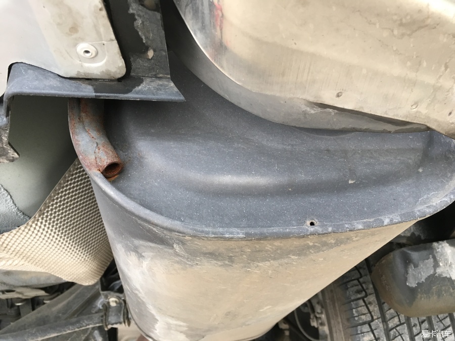

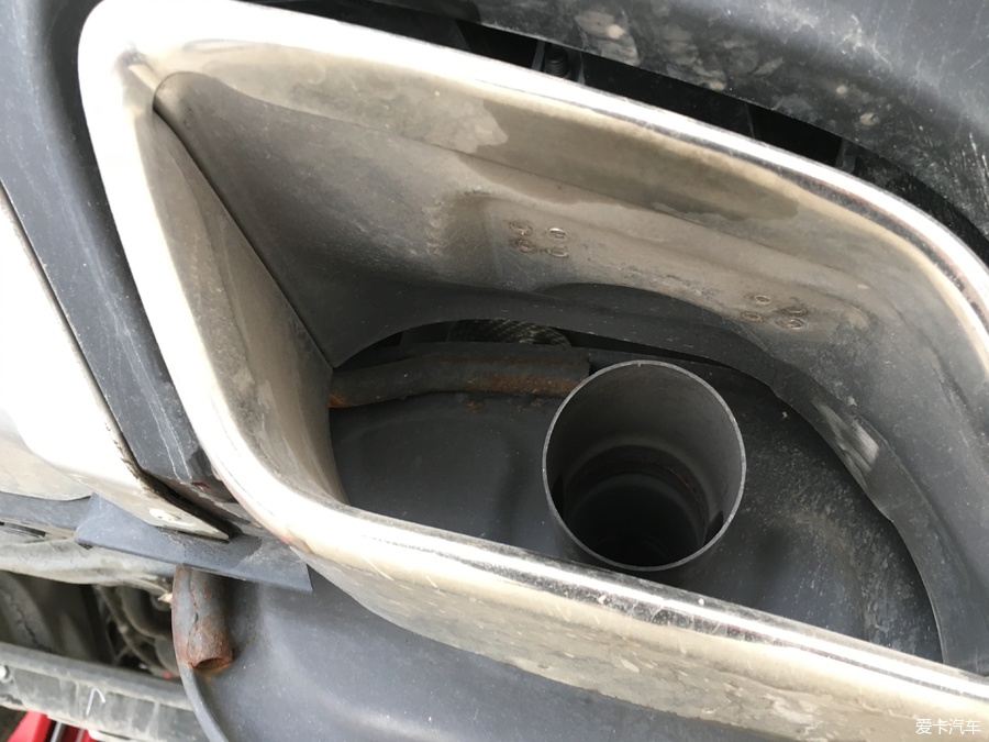

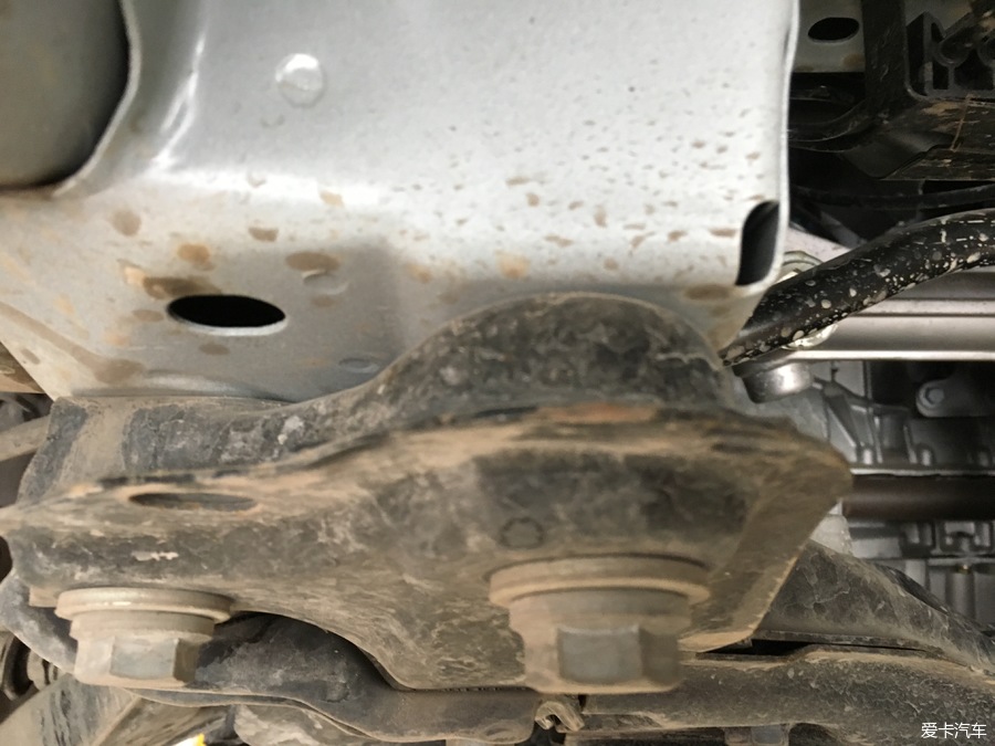

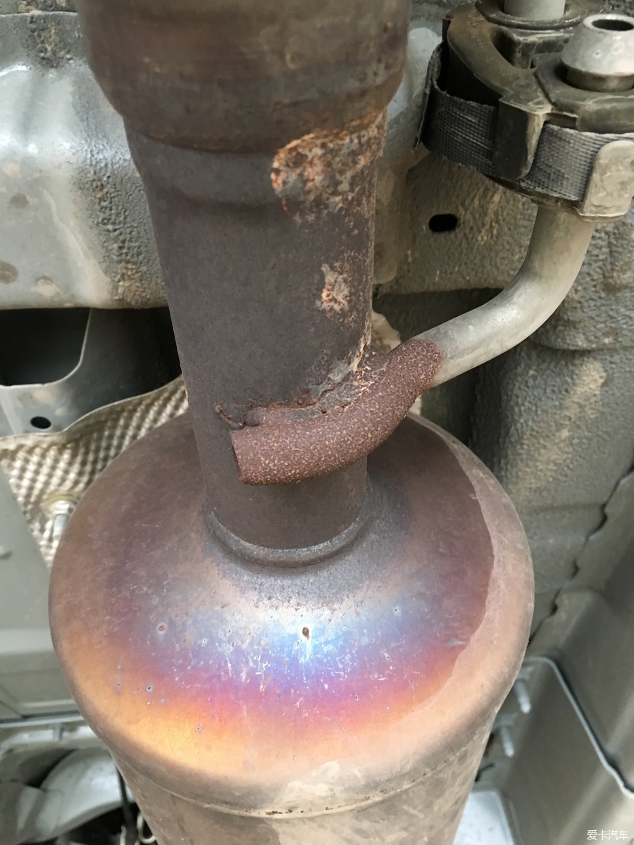

16款的排气管消音器出现生锈现象!!!
固定排气管连接处出现生锈情况!!!

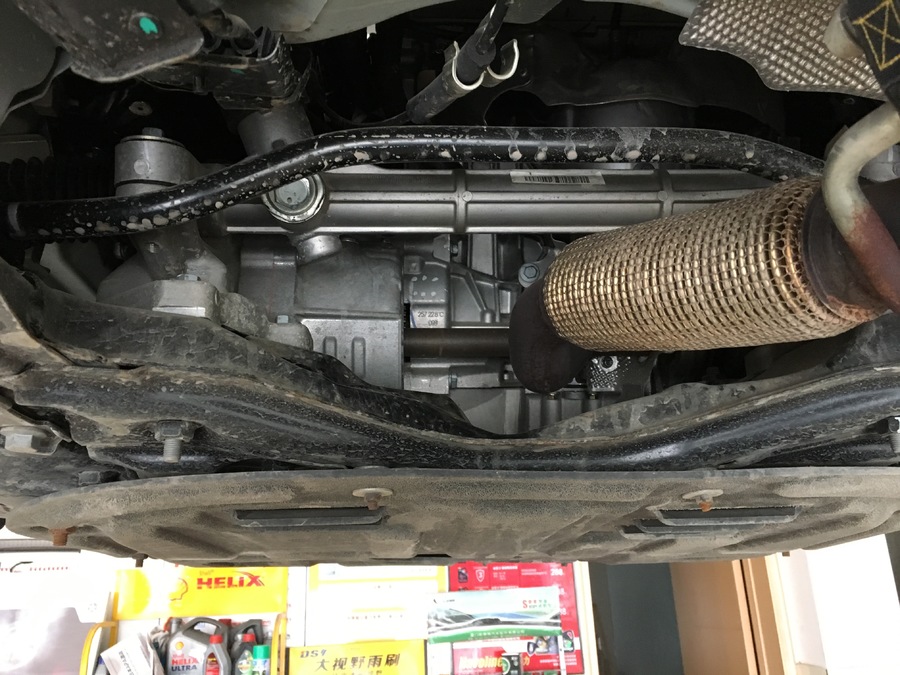

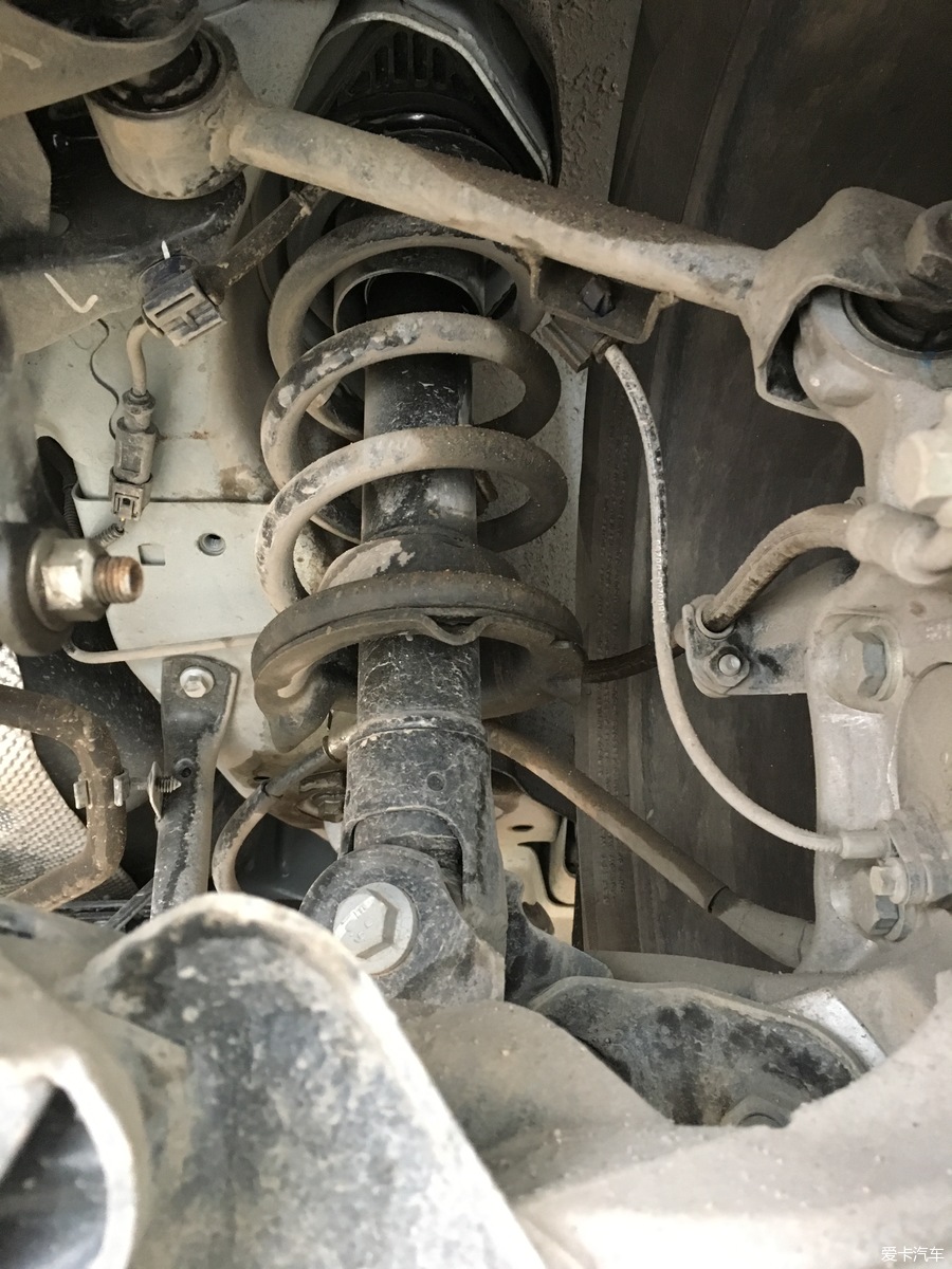

检查悬挂!
减震器装了防尘罩,没发现摩擦的情况!
安装了护板的发动机很干净!

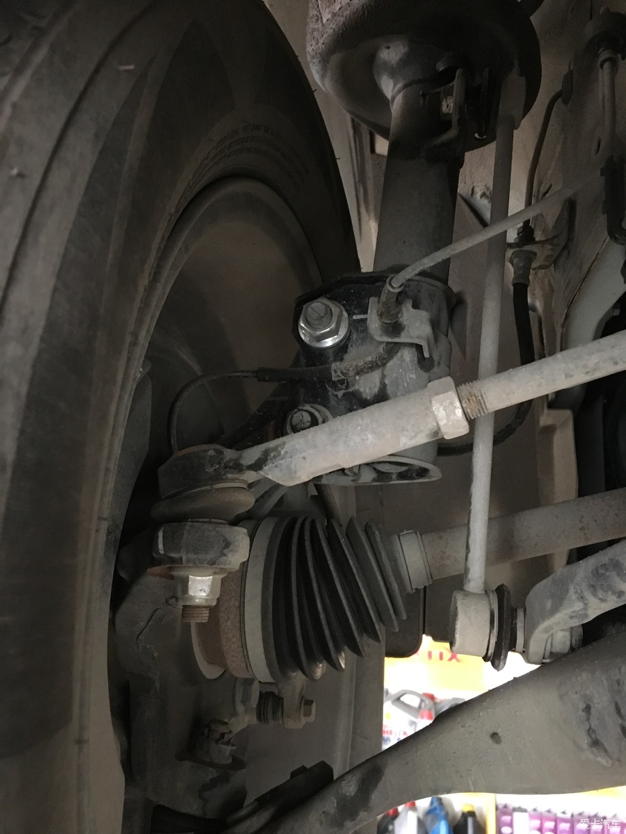

趁着放油的时间继续检查小7的状况!
驱动轮检查
貌似又生锈了……

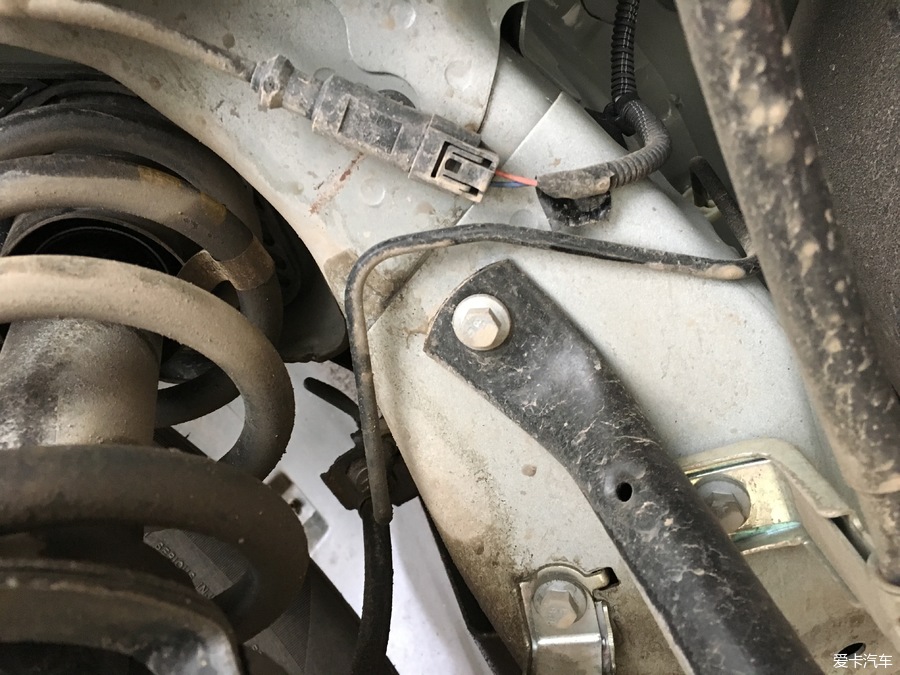

这是什么线?怎么用这种胶布封接口呢?为什么不用热缩管?都已经脱胶了!!

排气管的消音器上边也锈了!
降下来换油 4L的
我们是标志508的发动机,再来半支1L的
