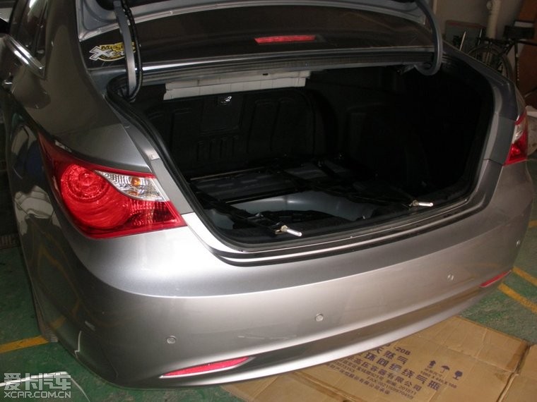

先来一张整车外观照片

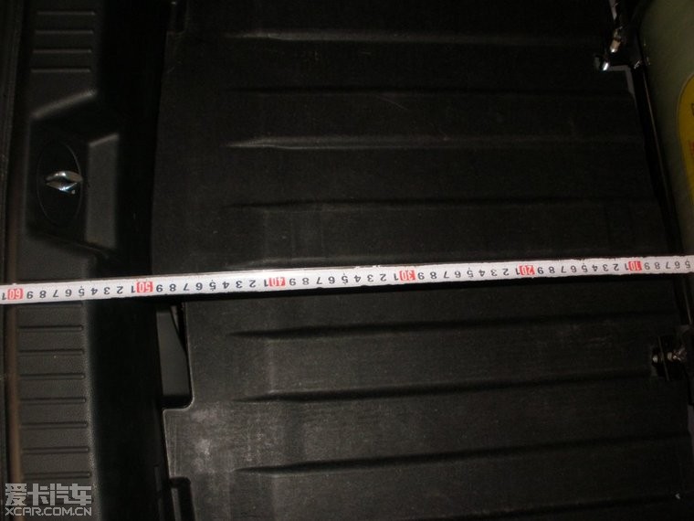

没改动前的发动机

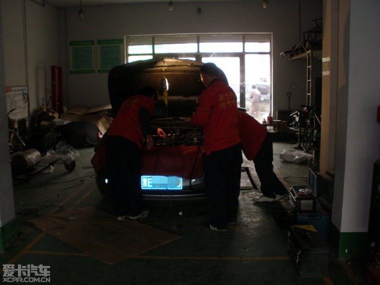

工人们在忘我的发动机舱里添加东西

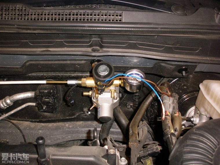

这东西叫做减压阀意大利进口的,纯进口设备哦,说明书上的字我都不认识,可能认识我
所用的螺丝胶,据说他家改完的车没有一个封的不好的
减压阀和加气嘴!咱们大庆的这个加气嘴是两用的全国都可以加气

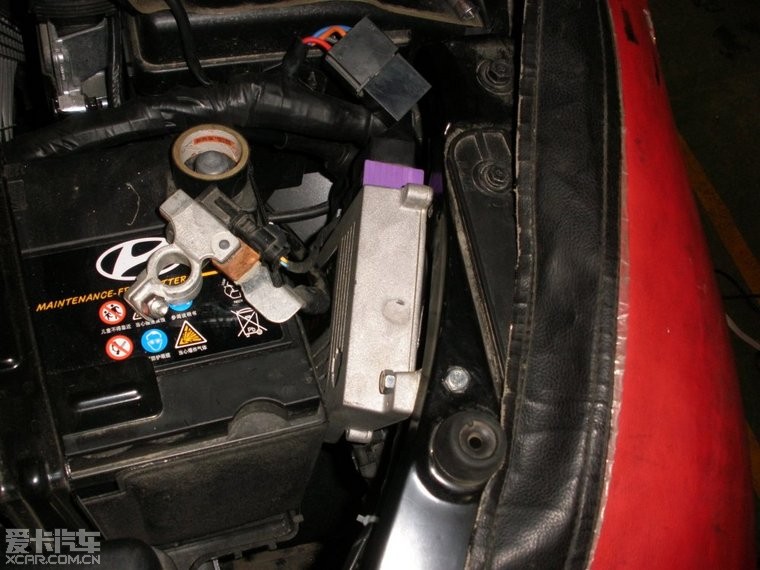

燃气电脑,NV的设备,这个电脑配索八动力相当不错了

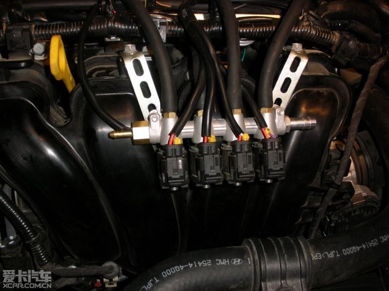

天然气喷轨,这个很重要,相当于喷油嘴

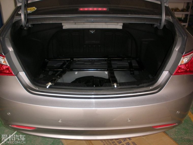

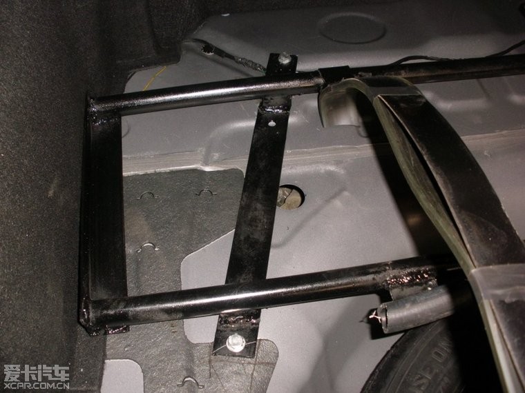

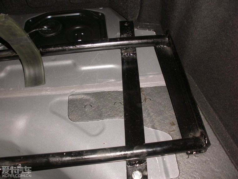

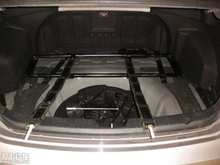

最后需要说明一下,我装的是天然气多点,100升轿车最大的罐,朋友马六烧天然气加满102元能跑330公里,我的还没加满过,因为是新罐,里面有氮气需要加几次气才能冲开,先前的3次加气动力很好,自我感觉和烧油没感觉,甚至有时候感觉比烧油冲,不知道是心理作用还是……!!!!!详细的细节还毛病会慢慢的体会上传!
